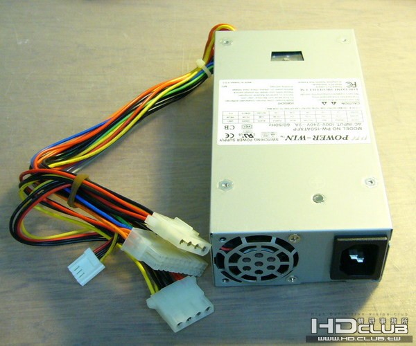

發表於 2008-4-16 13:22:55 | 顯示全部樓層
參一腳
POWER 建議
http://tw.f3.page.bid.yahoo.com/tw/auction/c35447747
體積小
瓦數 也夠
固定在旁邊因該很方便
發表於 2008-4-25 16:46:48 | 顯示全部樓層
請教一下前輩
若買這種鐵架POWER能放在鐵架上面嗎
還是只能像圖示放在旁邊,這樣好像有點佔空間
還是有網友組過這概念可以分享圖片參考嗎?感謝
