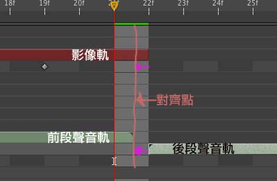

想請問
聲音和影像想要配在一起
可是我遇到了一個問題是
我想要把有影像軌對齊聲音軌(有附圖說明),
可是沒辦法,
也想要把兩段聲音軌接在一起,也不行,
想請問各位前輩我該怎麼做?
謝謝!
發表於 2011-2-27 14:04:46 | 顯示全部樓層
AE基本上是以只能影片格數為最小單位去移動素材的
而聲音素材是以時間的絕對長度而定的
所以如果妳的配音要求點要對的非常非常準確的話
(如你的例子,差距大概是半格,以一秒30張來說其實也不到60分之一秒)
建議是進專門配音的軟體裡面去對位
不然還有一個不是很好的解決方法
像你這個例子   差了大約半格   按CTRL+K進COMP選項  改變FRAME RATE為兩倍
此時FPS增為兩倍  此時將後段往前拉一格   就可以移動約原本的半格
之後再將FRAME RATE改回原本設定即可
希望對你有幫助
 樓主| 發表於 2011-2-27 19:50:51 | 顯示全部樓層
2# kouaoki
謝謝kouaoki前輩詳細解答,
我用了你說的第二種方法,
聲音和影像可以對上了,
現在聽起來都沒問題,
但這樣往後作業上會有什麼影響嗎?
我主要這段是音樂,
這段音樂是有拍子節奏的,
所以才會以影像來配音樂,
想請問
如果你說要進專門配音的軟體裡面去對位,
可是如果我的音樂拍子及速度不想變更的話,
意思是音樂都不能更動,影像要將就音樂,
這情況大家都沒有遇到過嗎?
謝謝
發表於 2011-2-27 21:48:54 | 顯示全部樓層
用這個方法不好的地方大概就是在假如一直改變格率
很多素材可能都會變成頭尾都不在格線上~  而且影像如果頭沒有在格子上
最後成品出來可能會跑格~  所以不是很建議使用
這種情形當然會碰到
有些作品本來就是以影像為主  有的以聲音為主下去配畫面
一方沒有彈性時   當然是要更動另一方
不過通常應該是以做一些淡入淡出   不然就是改變某一方的速度  或剪掉某部分
方法~ 總是會有的~
 樓主| 發表於 2011-3-1 05:54:37 | 顯示全部樓層
5# KOBSS
因為如果想單純只做motion graphic的話,
permiere pro沒辦法做,所以就直接用AE了,
還是說我可以AE做好然後匯到permiere去處理,
不曉得這樣可行嗎?
說不定這樣就不會有對不上的問題了?希望.....
謝謝
發表於 2011-3-1 06:59:47 | 顯示全部樓層
建議在AE獨立處理影像特效部分,然後把影像輸出一段獨立檔案,再進permiere與音樂一起剪接。
 樓主| 發表於 2011-3-2 04:52:25 | 顯示全部樓層
6# west
謝謝站長前輩的解答,
是個好方法,來試試看,
突然想到
可是premiere pro不是也有設定影片格數嗎?
謝謝!
