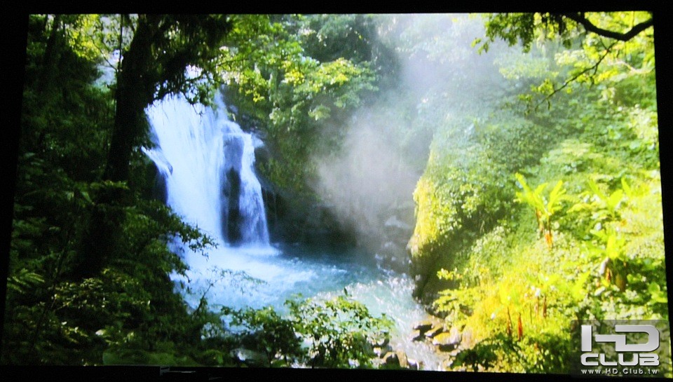

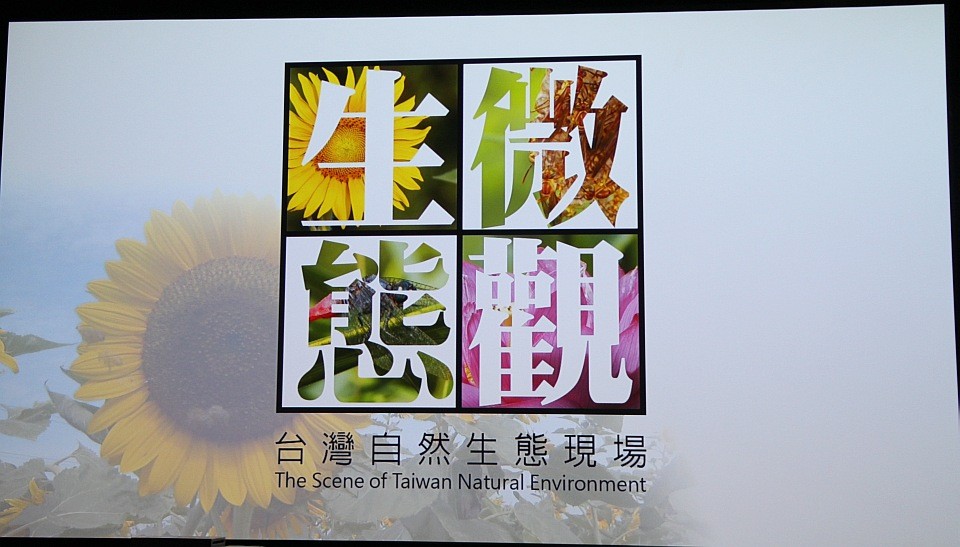

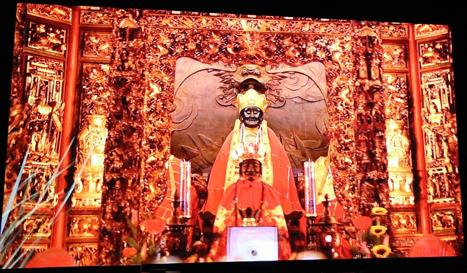

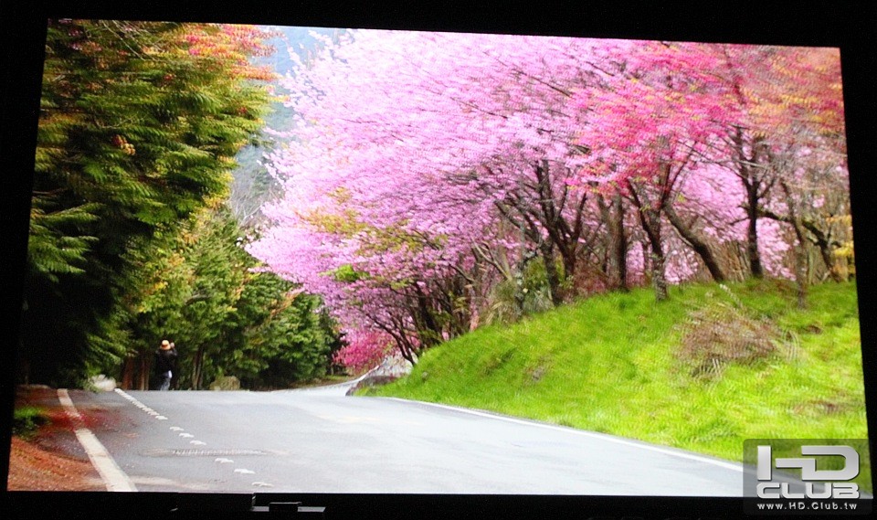

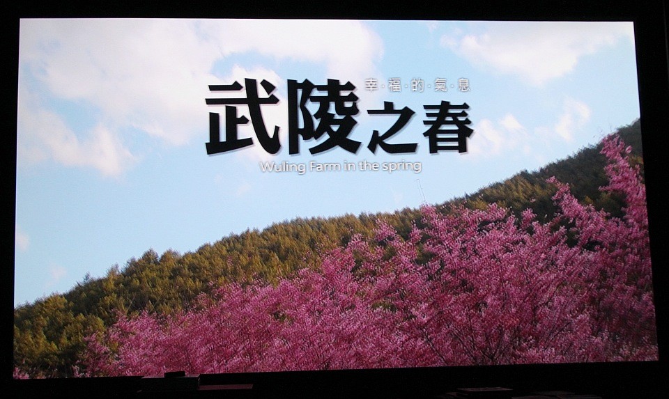

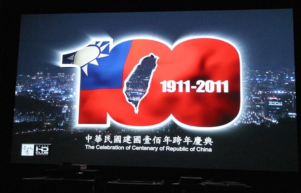

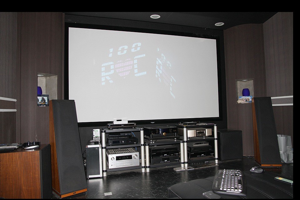

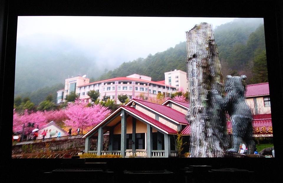

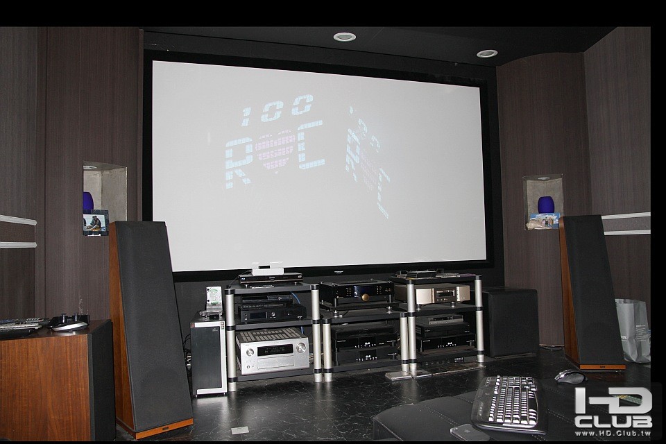

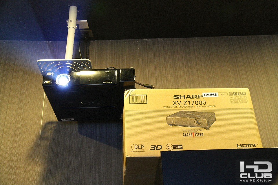

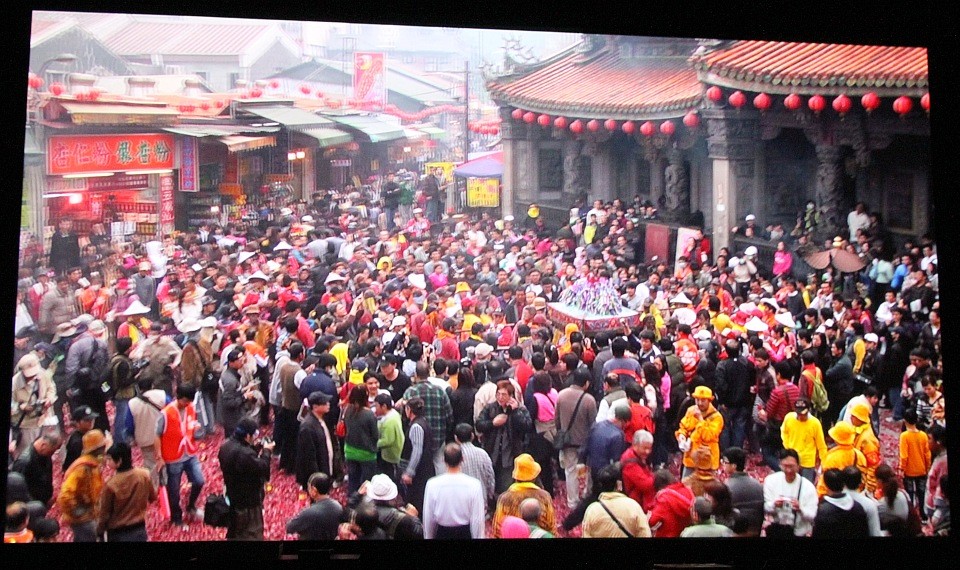

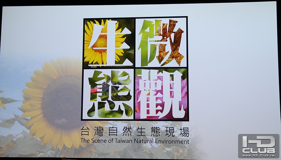

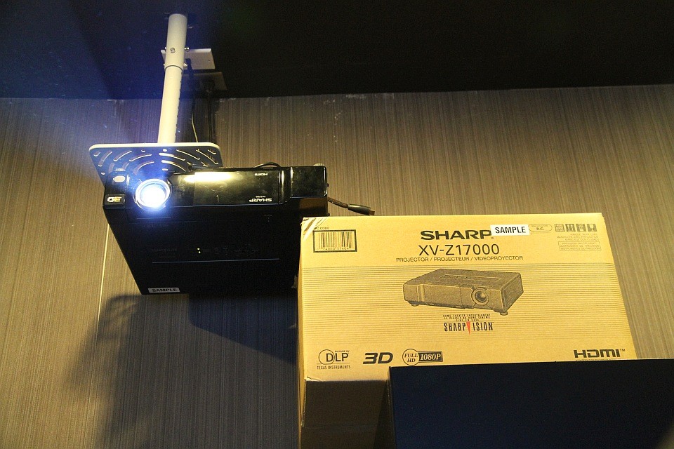

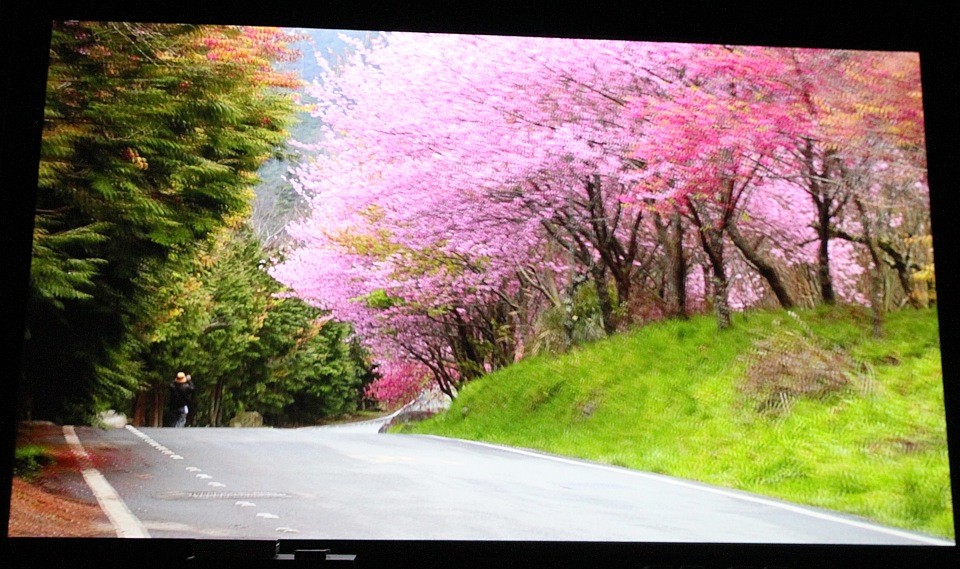

星期天有事未能參加體驗會,感謝 西楓大 與 Fred 的辛勞,今天先去觀賞一下 並拍些照片。
130吋3D大畫面確實有身歷其境之感,彷彿伸手可摸到看見的物品,可謂立體感十足。
2D的畫面 感覺也不錯,所以是2D、3D通吃!!
貼上照片,只能約略表現一小部份,而真實的畫質要好多了,那就有待大家的親身體驗。
