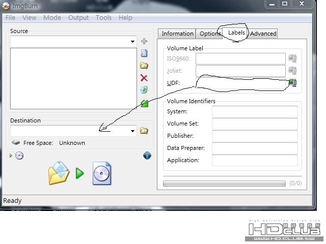

當然聽起來會怪怪的,因為我不懂得理論,只是用嘗試錯誤的方法,得到不知是否正確的自以為是:
在Label中的UDF打入
Robocop (機器戰警)(20.6G)(MPEG2)(DTS-HD) (內建港中)』或『Robocop (機器戰警)得到的ISO檔掛入DAEMON時會顯示硬碟空間不足的錯誤,但只打入『Robocop』就沒問題。
所以就得到上面所提的鳥結論。
期待土匪大師的教學文件,以便得到正確的訊息。謝謝
[ 本帖最後由 anching 於 2008-4-17 23:39 編輯 ]
發表於 2008-4-18 00:12:49 | 顯示全部樓層
原帖由 anching 於 2008-4-17 23:34 發表
在Label中的UDF打入
『Robocop (機器戰警)(20.6G)(MPEG2)(DTS-HD) (內建港中)』或『Robocop (機器戰警) 』得到的ISO檔掛入DAE ...
因為jeffy問的是直接從BD光碟片製作成ISO檔,
這樣子的做法根本不會遇到UDF或是長檔名的問題,.
如果你是要從資料夾(或檔案)製作成ISO檔,
這時UDF 2.5的設定就很重要了,
還有因為光碟映像檔視同於光碟片,所以光碟標籤當然也就不能有中文檔名囉!
你的做法非常正確,沒有問題!
只不過因為jeffy問到的地方不會有這樣的問題,
我怕他會被混淆了,所以才會跳出來那樣子的回答,
若有失禮,還請包涵.....

我懂了,原來我不曾使用『Creat imagine files from disc』這個選項。
從原版碟片rip,我也自以為是的使用『Creat imagine files from files/folds』這選項。謝謝提醒。

將 BDDVD HDDVD RIP 成ISO 及將以前RIP成檔案的BD內容 再轉回ISO 然後掛載虛擬光碟 交由powerdvd 播放
1 anydvd
AnyDVD HD 6.4.1.2
這個自己找
2 imgburn (freeware)rip BDDVD HDDVD OK
ImgBurn 2.4.0.0 中文免安裝版  來源  阿榮哥  AZO Freeware (有教學)
下載ImgBurn.zip
rip 光碟到 iso
rip古代硬碟內檔案成iso
chang 回英文原名 太多中文().特別符號容易出問題
簡單到連說明都免了
3 繁體中文虛擬光碟機軟體 (freeware)   掛樓上rip 的iso _hddvd bddvd ok
DAEMON Tools 4.10.zip
執行安裝 daemon410-x86.exe  _DAEMON Tools 4.10 (freeware) 虛擬光碟機軟體
看圖
1_按next , 2按i agree , 3_有些會教您重新開機 ,4_重開後重裝,5_同2 ,6_箭頭處勾選取消(那是廣告),7_按decline(要更改您的首頁按不願意decline),
8_開始安裝不要改預設值, 9_圈圈處請勾選然後按finish 又下方系統列會出現紅色DAEMON Tools ico
設定:
下面那張圖
1 在紅色DAEMON Tools ico上按右鍵 出現左上角圖滑鼠移到 "virtual cd/dvdrom  " 會出現右上方表單
在"set driver paraments" 處按左鍵點選 ,出現圖11, 設定driver leter = "Z" dvd region "3" 按ok
2 在紅色DAEMON Tools ico上按右鍵 _出現圖12_移到"option" 把secure 和 check for updates 勾選去除
4 powerdvd Ultra 看 DAEMON Tools虛擬光碟掛載iso ok bd hddvd 皆可,您那個很舊的powerdvd7.3硬碟版可以休息了  []
5 xp 下看不到 藍光及hddvd檔案內容 ?? 請服用下列補丁
UDF.Reader.v2.5.WindowsXP.zip    40k
解壓在 thdudf.inf 按右鍵_ 安裝 _重開電腦 _ok
看到內容後燒錄軟體好處理 想做些什麼比較方便 ....
ps vista 免灌 本來就可以
