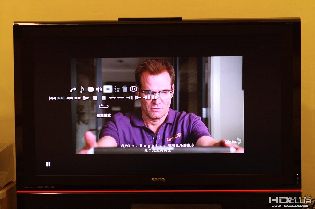

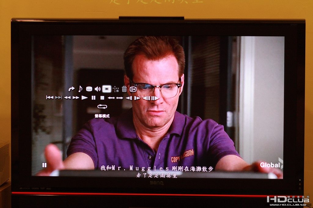

我利用ps3透過tvestiy播放一個720p的m2ts檔案,不知為何字幕會被切掉,該檔案在電腦觀看時字幕與下方還有一點距離。(My TV Benq
sh4241)

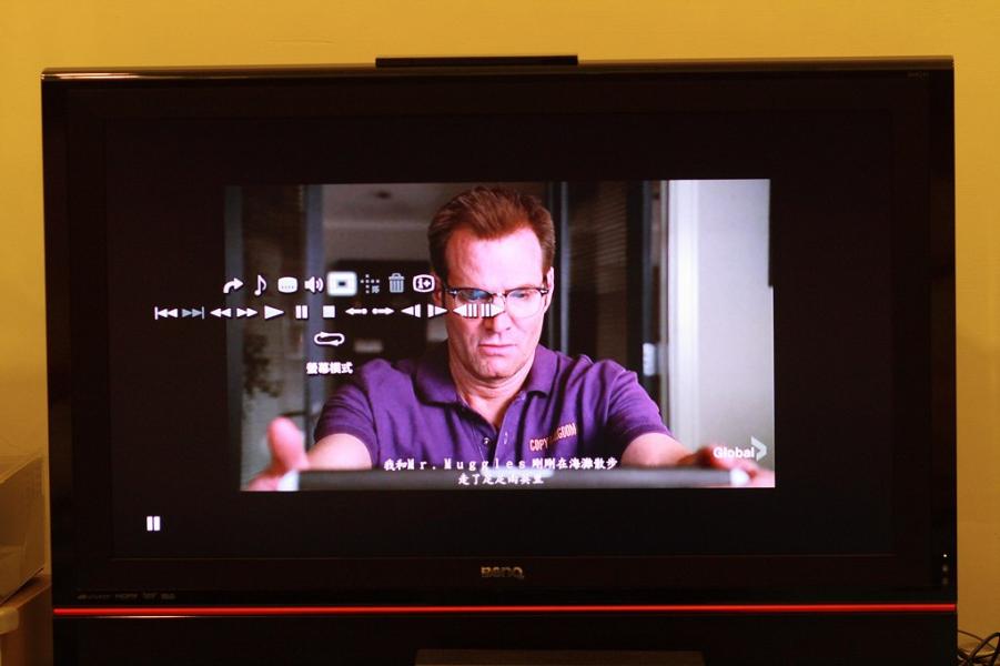

下圖是用ps3螢幕模式720p播放,可以看出檔案的字幕與下方有距離,右側global字樣也有距離

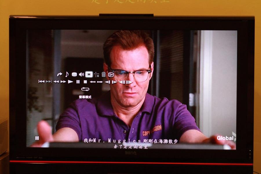

下圖為全螢幕模式,字幕被裁切,右方global字樣也被裁切

發表於 2008-4-24 16:52:03 | 顯示全部樓層
提示你!
Overscan
BenQ不知道有沒有韌體更新的服務
你可以打給客服問問
這個是之前常出現的問題
也許很多大大已經回答太多遍了!
就由小弟來代勞吧~~~
有錯請多包涵喔!  我不是專業人士啦!
版大可以試試看
在網路上隨便抓一張圖(或自己拍的照片)
把它裁減成1920*1080
然後在四周圍劃上粗紅線
放到PS3顯示看紅線有沒有出來
如果沒有、那恭喜!  真的是Overscan
Overscan到底是什麼意思呢?
大致上就是電視機的處理晶片
在把畫面輸出之前、會先做放大訊號的動作
但是放大之後的訊號無法完全顯示在既有的解析度上
即訊源已超過1920*1080之原生解析度
所以會有約5%被裁切(大大你看到的現象)
LCD TV一開始支援Full HD時大部分都出現過這個問題
尤其是PS3的HDMI輸出(大概只有SONY完全沒問題吧! XD)
目前各家幾乎都有韌體更新的服務
小弟是ASUS42吋的LCD TV、於去年四月購入
五月初就已經更新韌體囉!
可以參考小弟在友站的這篇文章
http://www.mobile01.com/topicdetail.php?f=347&t=236982&p=9
附上之前BenQ產品經理針對網友的回信:(舊型號、新的應該都有做處理了!)
4.HDMI 1080p 點對點對應的問題
有網友反應以PS3的HDMI輸出1080p訊號時,在VH3745/PH4281上會先被處理成1844x1044解析度的訊號,再放大到 1920x1080的面板上。此部份乃因訊號經過了overscan處理所致。PC訊號因有VESA規格規範,一般來說不需要做overscan處理,但為了讓video訊號(如DVD player出來的訊號,AV端子、色差、HDMI等等)更純淨,通常會對訊號進行overscan處理(一般所說的切邊),將影像周圍的雜訊掃描掉 (即隱藏起來) ,因為來源訊號的品質不一定,周邊可能會有邊框,色塊或雜訊..等。此部分overscan的處理,是顯示器產業在處理video訊號時都會做的動作(可參考wikipedia的overscan),BenQ亦不例外,其實跟數位或是類比訊號並沒有關係,數位的訊號只是在輸出設備與顯示器端間少了兩層轉換,不會像類比訊號轉數位訊號時可能會產生失真,數位的"video"訊號還是需要做overscan的。但是,若還是有消費者仍需點對點對應的軟體,BenQ接下來會針對VH3745及PH4281的HDMI輸入訊號修改一個具有”0% overscan模式”的軟體 (PH4281則順便解決以下第5項的HDMI延遲問題),軟體最遲會在過年前修改、驗證完成,1月底的時候請大家撥打0800-027- 427客服專線登記軟體更新,但此模式可能會造成畫面邊框雜訊的問題,消費者不可不知。至於色差端子若修改成0% overscan,影響會比HDMI 來的大,目前工程師還在測試X-BOX360與VH3745/PH4281的對應狀況,詳情會再讓各位了解。
希望對大大有幫助喔~~~
