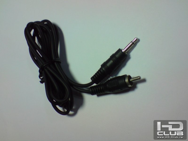

請問回覆一的「一端單音3.5mm耳機頭,另一端rca頭」這樣產品有沒有
圖可以看,因為我感覺有點模糊,不好意思。
還有你說的這條線換了就可以有5.1輸出數位音效了嗎?
發表於 2011-3-3 00:37:29 | 顯示全部樓層
這剛圖就是我所說的東西
可以5.1的.沒問題
