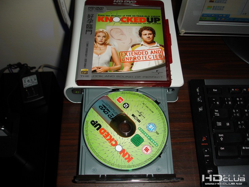

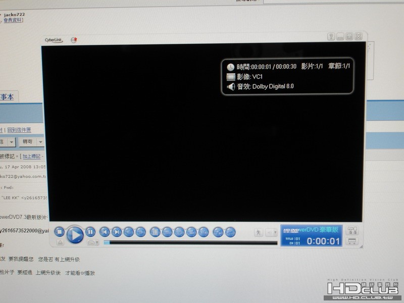

播放軟體PowerDVD7.3最新版片子放進去5分鐘了一片漆黑一樣沒畫面.這次採購5片竟有3片無法播放.請教大大們是什麼原因
發表於 2008-4-17 15:56:57 | 顯示全部樓層
PowerDVD換版本試試~~~
光是7.3就有不少版......
個人是還沒用過哪版的PowerDVD 7.3可以完美播放所有的BD跟HD DVD.
每一版或多或少都有點小問題.......
只能挑問題少的版本來將就點用~~~
 樓主| 發表於 2008-4-17 16:37:04 | 顯示全部樓層
只是覺得很奇怪hd dvd我有10片就是那3片無法播放其餘都可正常播放
發表於 2008-4-17 17:37:15 | 顯示全部樓層
升級到8看看!!
 樓主| 發表於 2008-4-17 20:55:01 | 顯示全部樓層
搞定感謝告知
