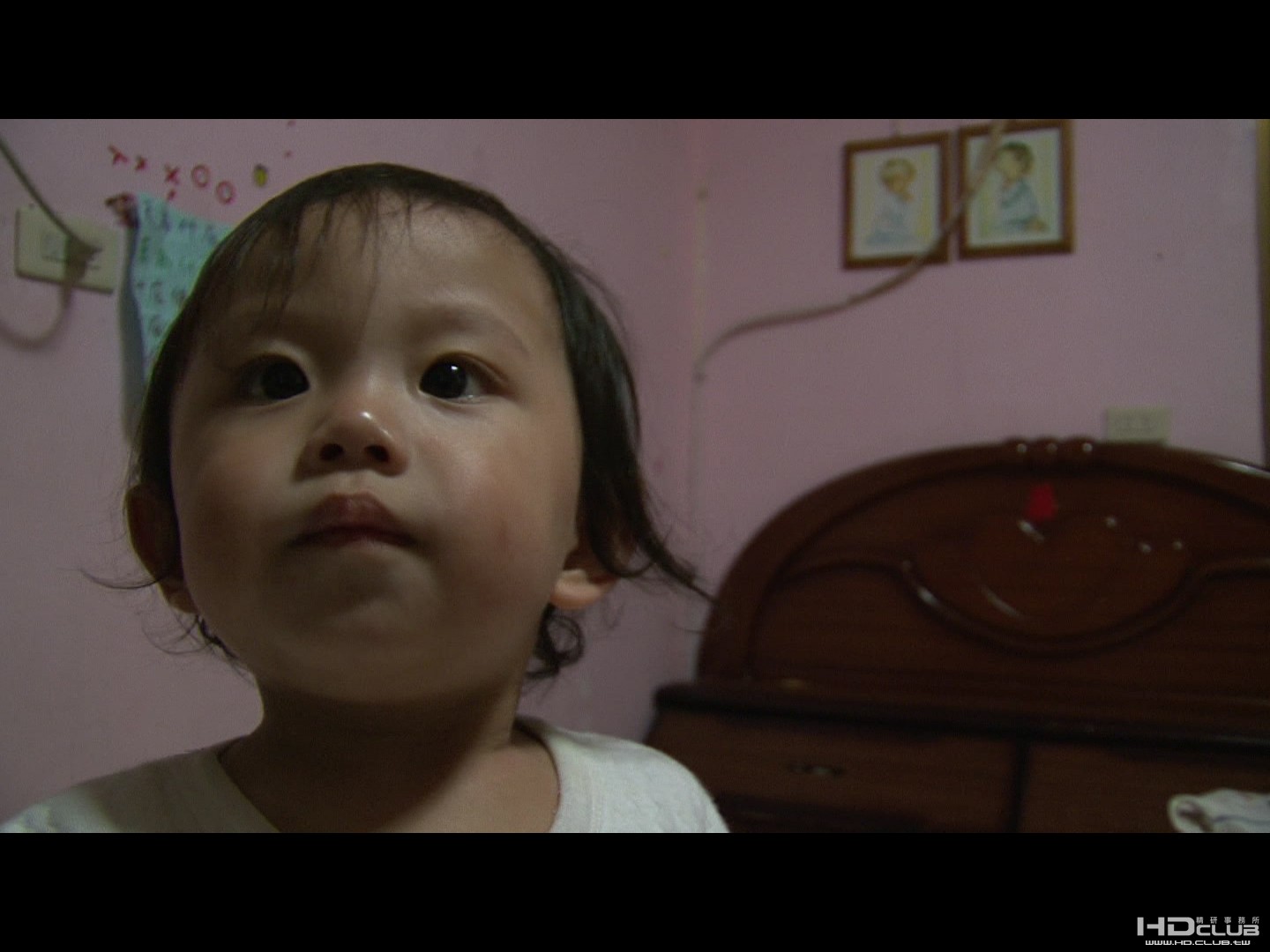

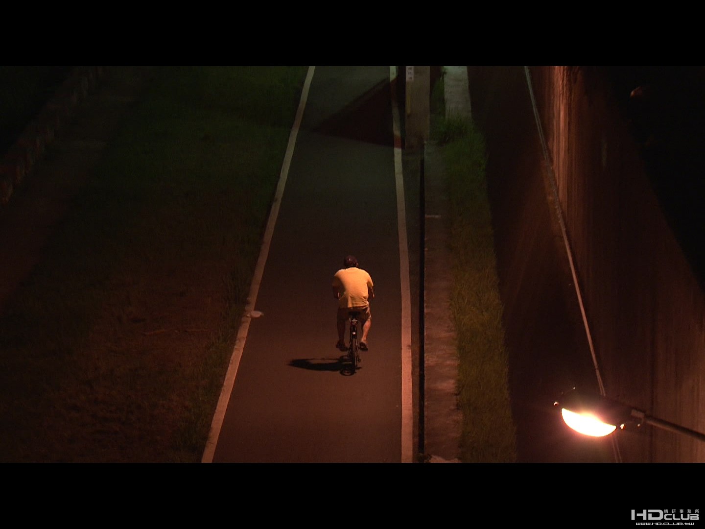

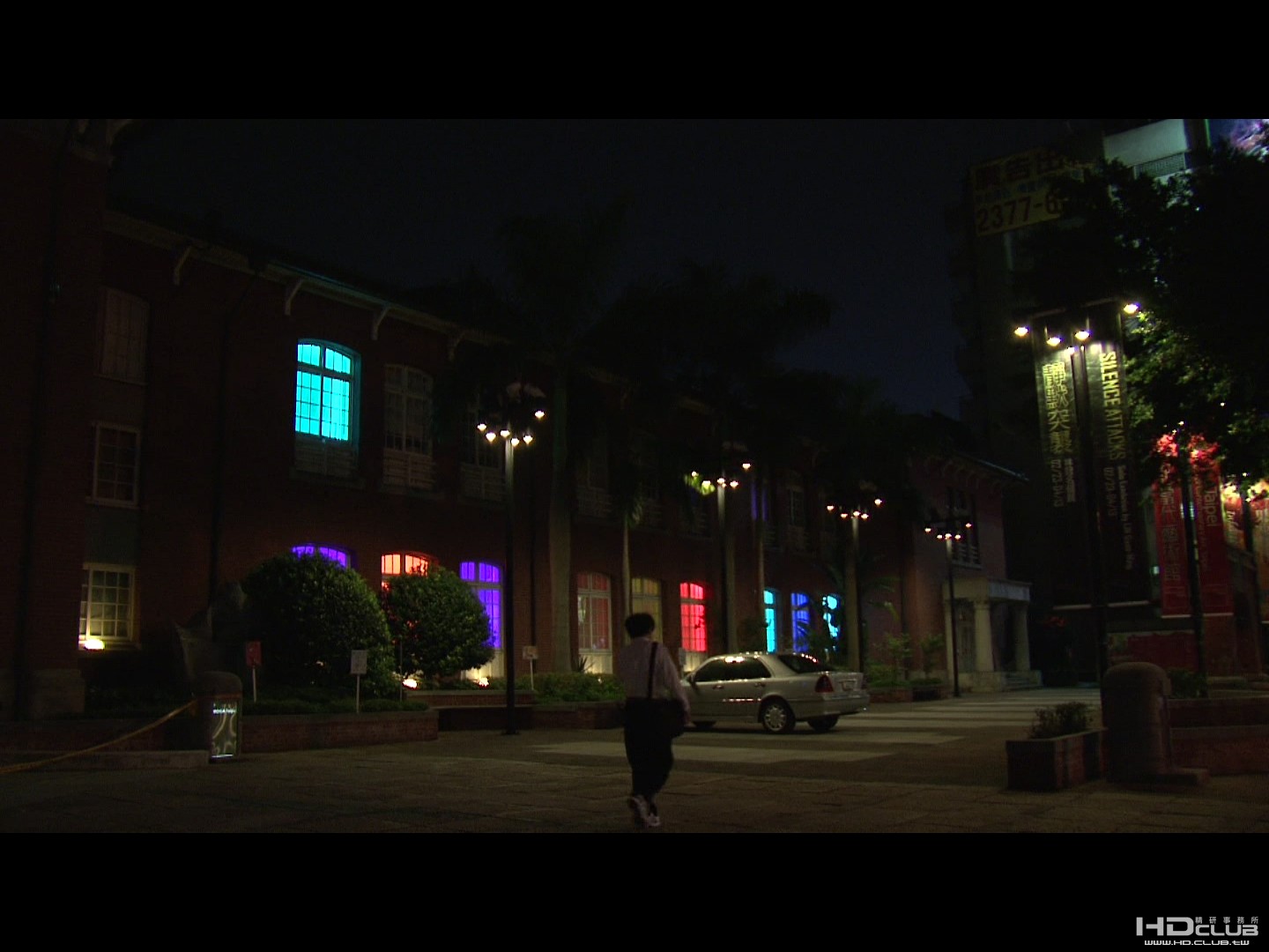

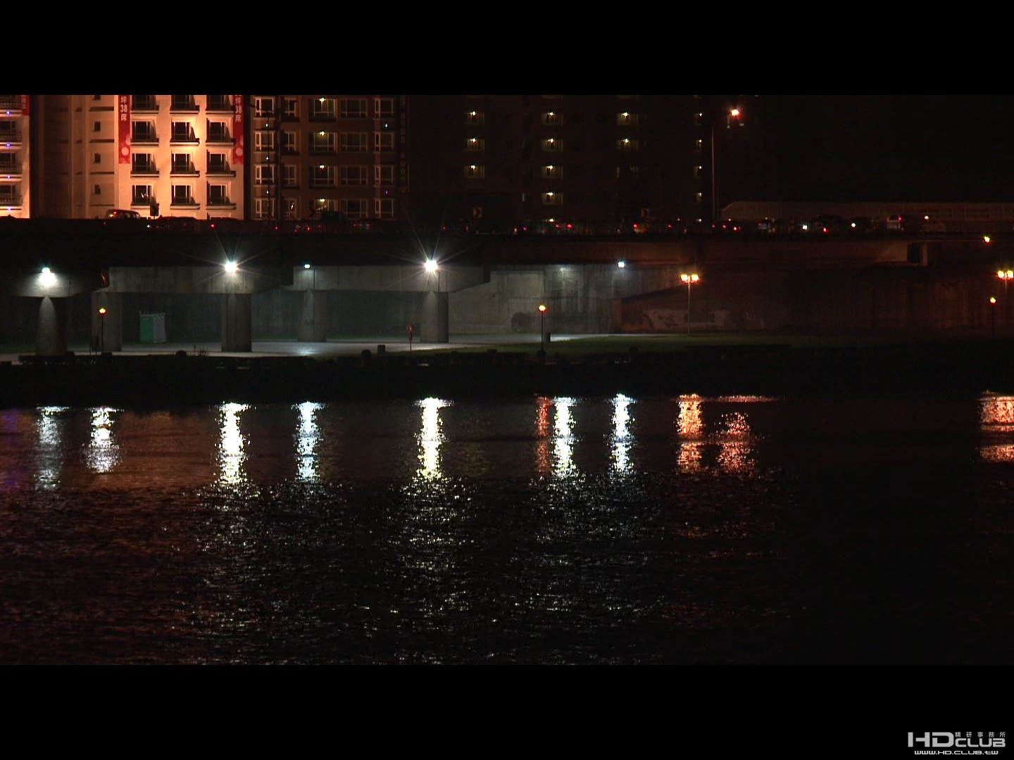

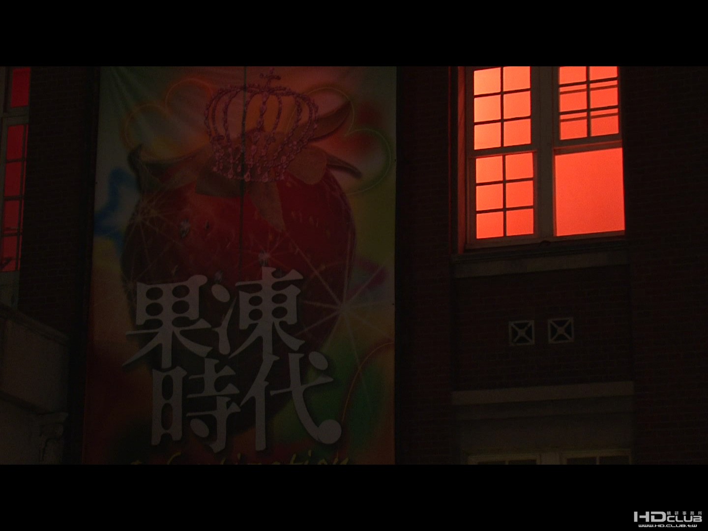

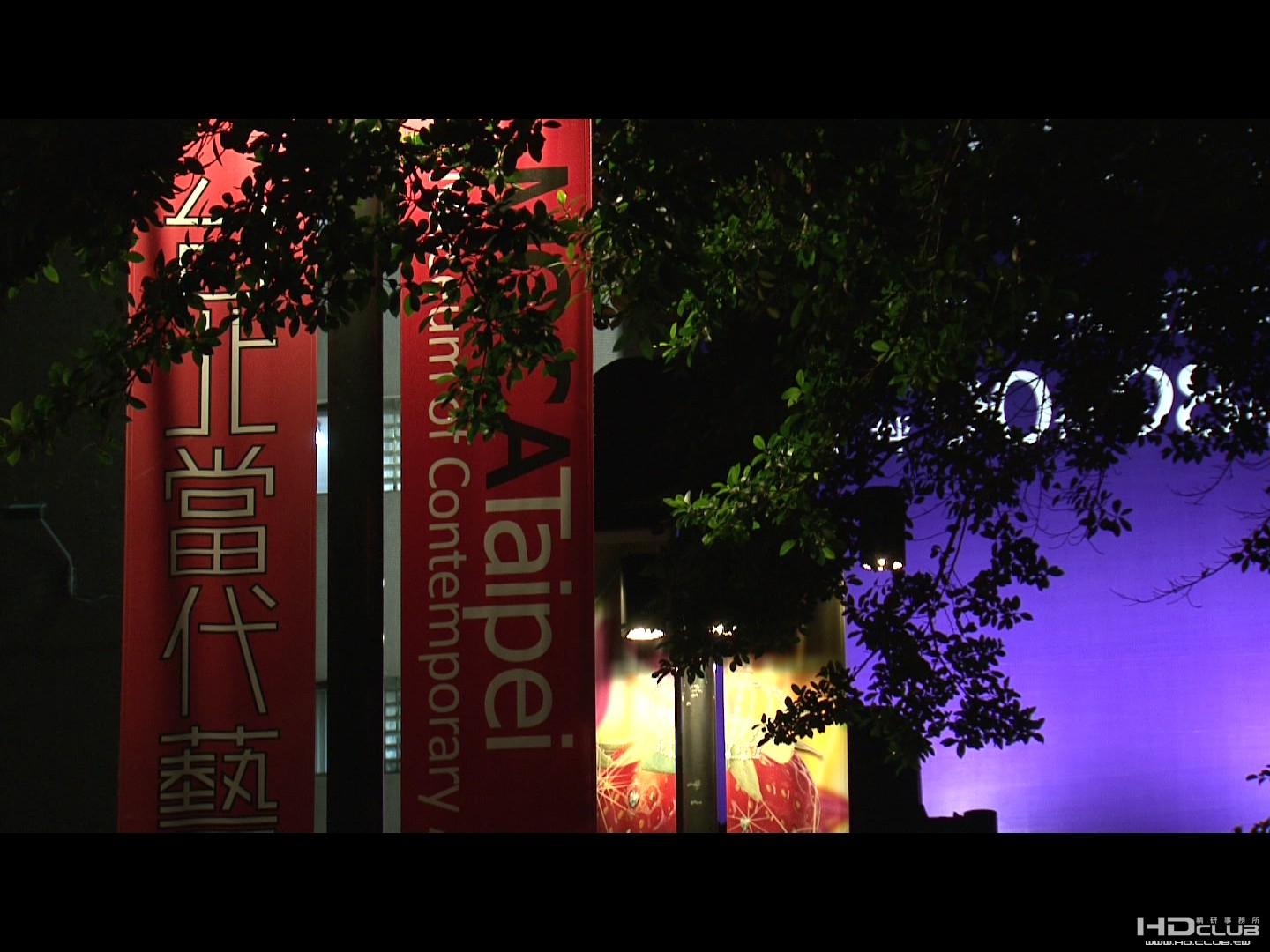

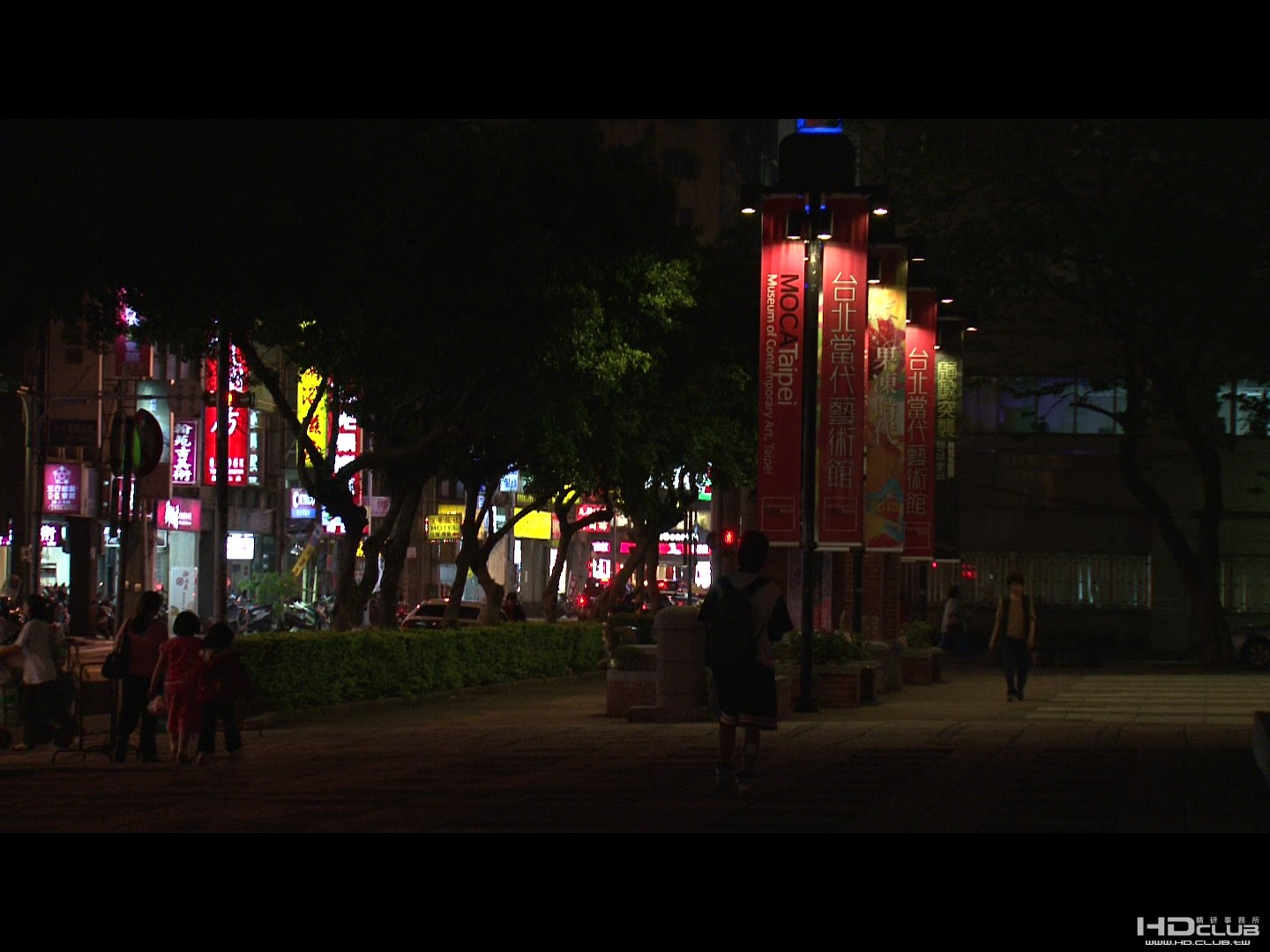

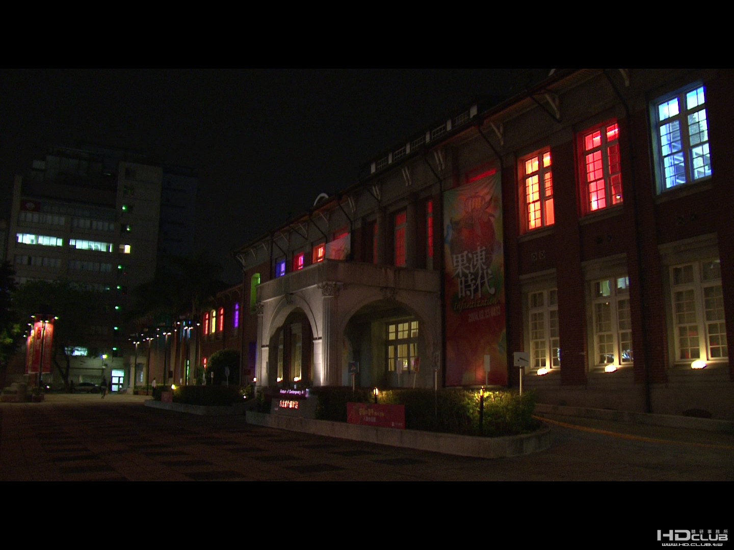

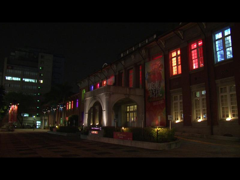

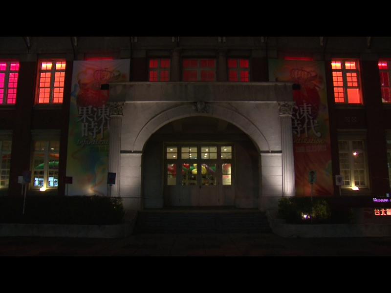

今天Z7送到公司的小小攝影棚
晚上就迫不及待隨便夜拍~
姑且不論其畫質如何??   或是夜拍能力如何??
更讓我覺得更爽的是
我在光華商場買的32G的CF卡
無論何種拍攝格式 . 儲存都OK
更讓我超爽的是......
CF卡內的拍攝儲存檔案可任意直接在攝影機上播上
當然包括 HDV格式
省錢才是王道啦!!!
CF卡 32G (133X) 含睡價:5X00
SXS卡 16G  還沒睡就要 36000
CIDIxxx 80G  就要2萬多多了 (無法預覽hdv)
而且這次Z7的設計實在貼心又人性..........哇揪尬意啦
有空在PO使用心得....

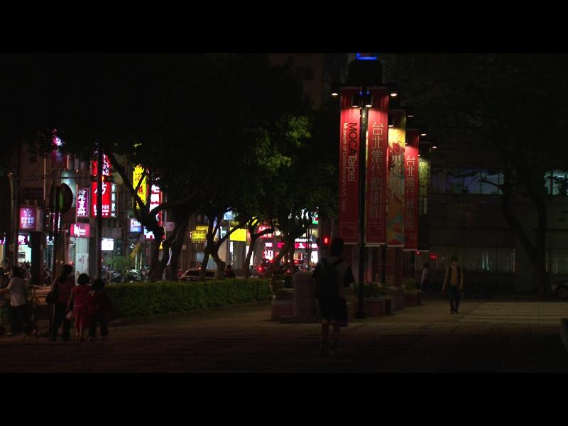

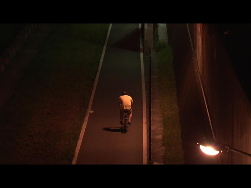

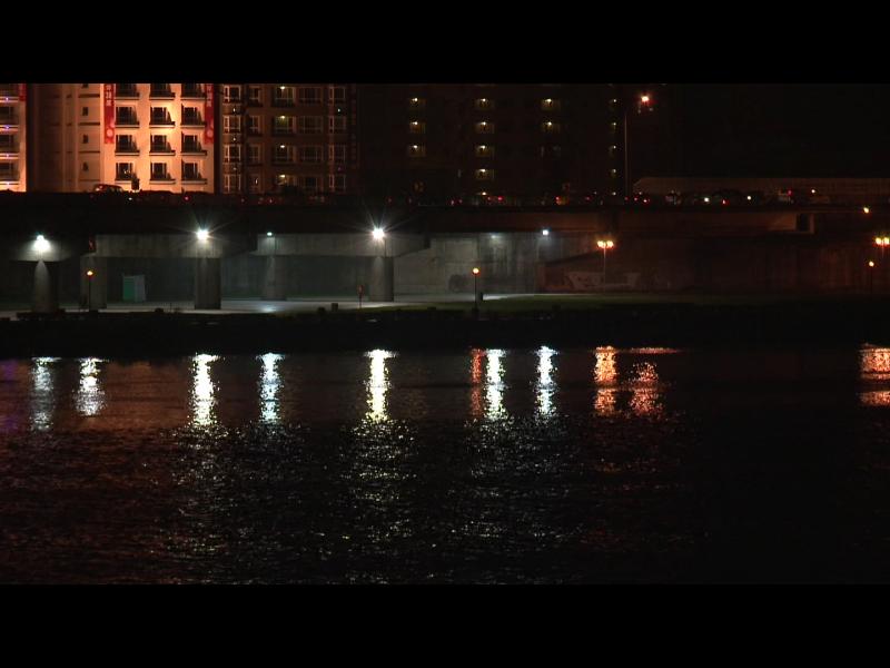

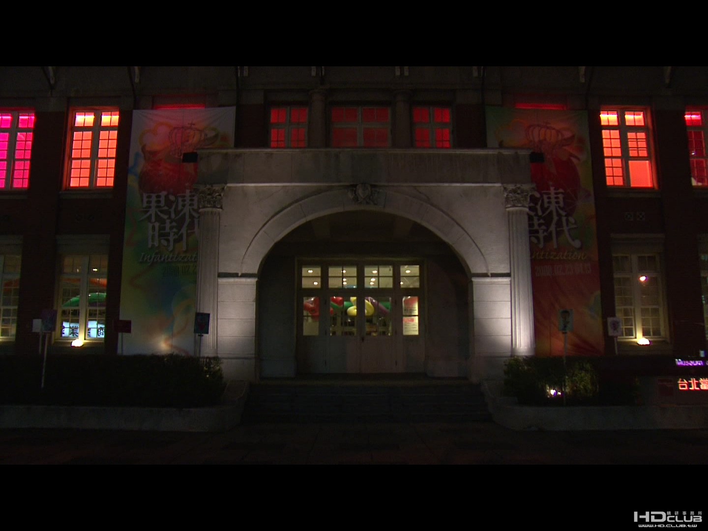

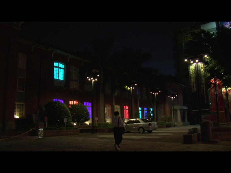

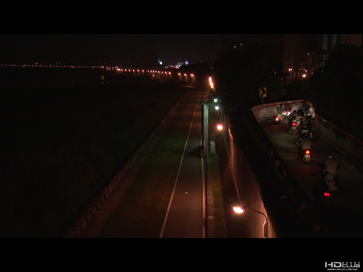

以下是晚上隨便拍的擷圖
都未開啟增益 db值
[ 本帖最後由 八豆妖 於 2008-4-20 00:45 編輯 ]

發表於 2008-4-18 23:19:13 | 顯示全部樓層
Z7的低照度真的很不錯~
在這種尺寸的CMOS上來說
真的好~
只是自動對焦慢了點~
要習慣手動對焦

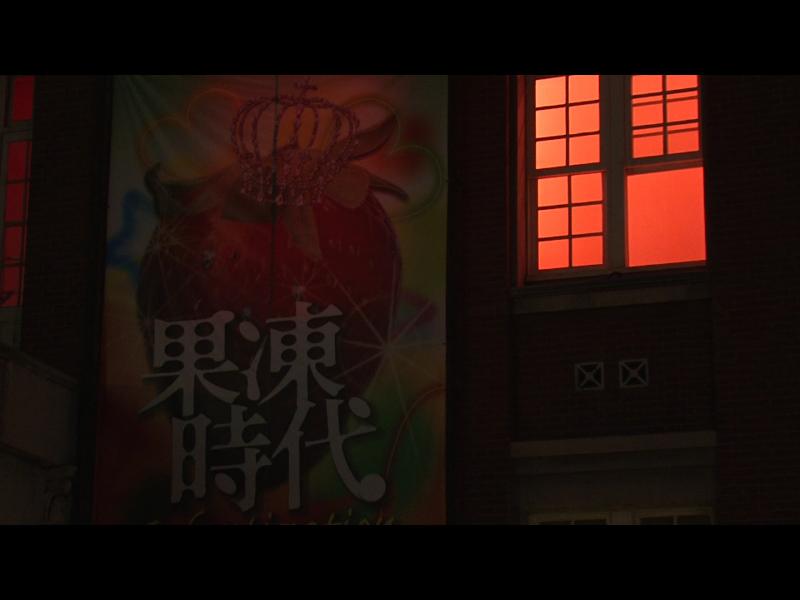

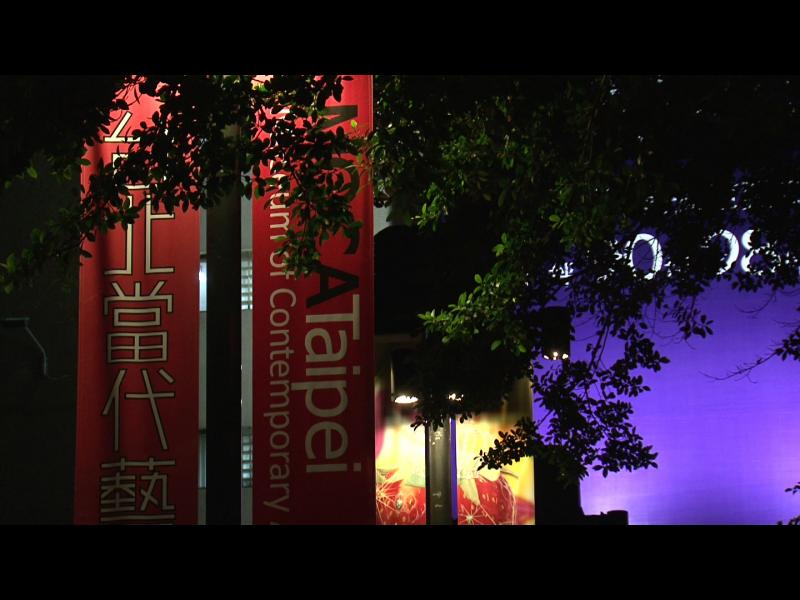

 樓主| 發表於 2008-4-19 10:56:49 | 顯示全部樓層
Z7的低照度真的很不錯~
在這種尺寸的CMOS上來說
真的好~
只是自動對焦慢了點~
要習慣手動對焦
這次手動自動對焦的切換 . 改成推縮套筒方式
我前一陣子在cyd 兄 的單眼相機鏡頭上 . 第一次看到如此裝置
如今在z7上又遇著了
不過...個人還能接受其自動對焦的反應速度
倒是...在手動對焦下 . 少了push auto focus 的設計 . 真的很可惜..........
還是v1的對焦系統設計的最貼心
(z7的peaking只有白色一種 . v1還有3種顏色....)
to COFFEE兄
可能是小弟還不會調校
在預設模式下 . 雖然沒開db值 . 但在光線暗較暗部 . 雜訊還是很明顯.............
在雜訊上的抑制 . 應當還是ex1略勝一籌

發表於 2008-4-20 19:26:29 | 顯示全部樓層
阿德兄我建議還是用增益,效果不會比較差,6db應該還能接受

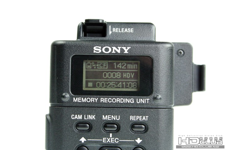

 樓主| 發表於 2008-4-21 20:56:11 | 顯示全部樓層
看來sunyuan 兄也下手Z7囉!!!  恭喜!恭喜!
小弟也來貼幾張

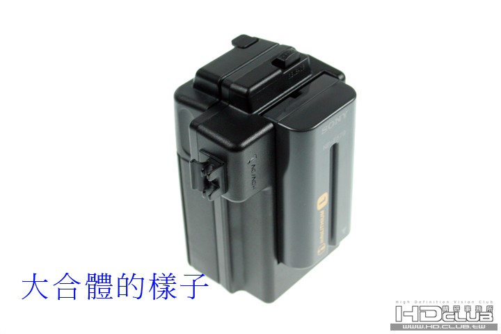

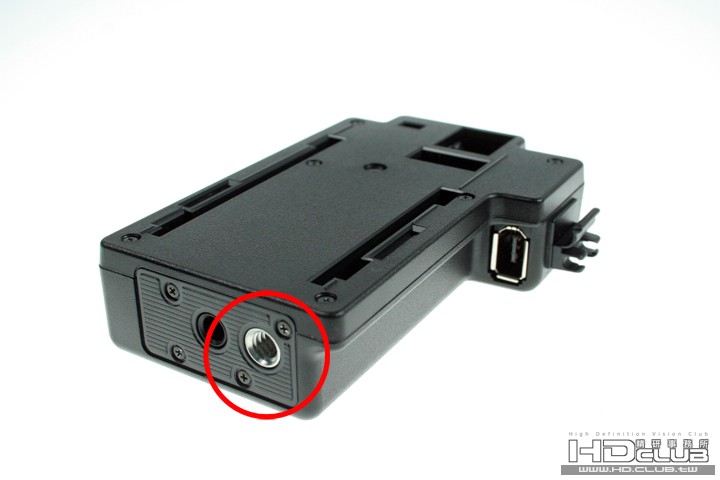

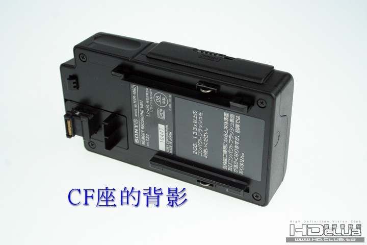

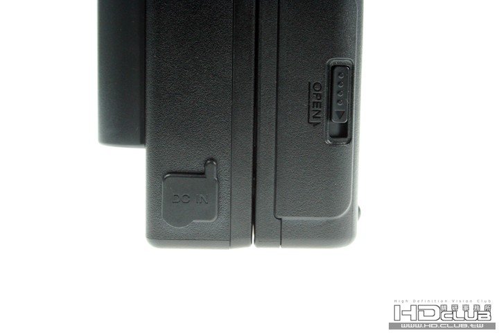

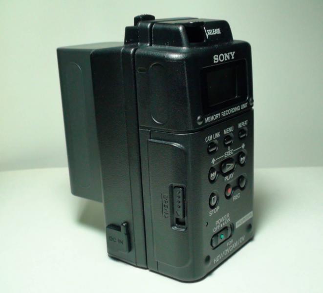

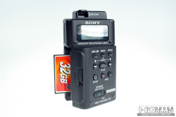

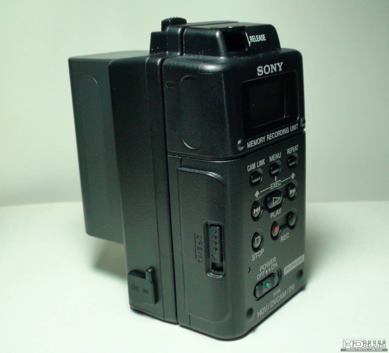

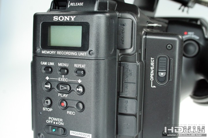

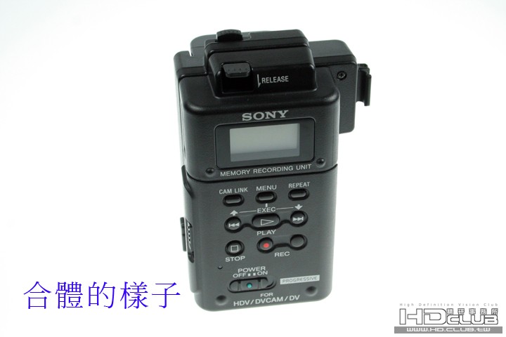

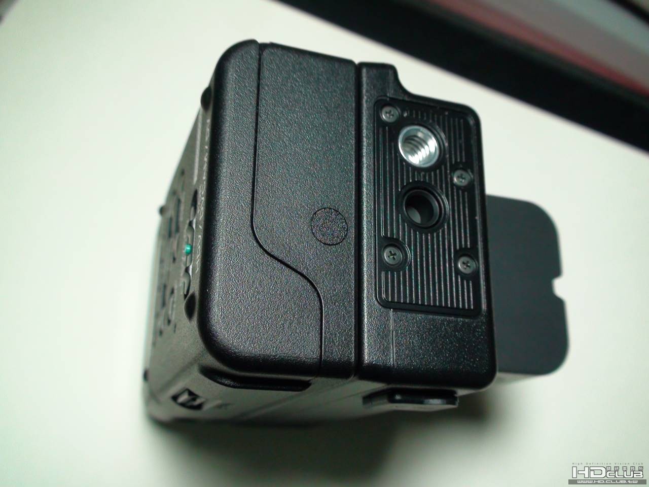

01~TO alex兄
Z7隨機也附了一個連接座.一面是連結電池 . 一面是連結CF座
主要是當CF座要單獨使用時 . 可崁入此連結座
連結座底部有螺絲孔
如果裝置熱靴公座 . 可以直接裝在攝影機的熱靴座上.Z7機器上攝機二處熱靴座
02~連結座上也設計了DC IN
03
04
05
06
07
08
今天抽空小測一下
發現一件令人遺憾的事
當攝影機想以1394線連接導播機時
i-LINK的蓋子打不開...........
因為........原廠的設計.1394只有一路 . CF座已經佔用了
所以蓋子就打不開了
除非....把CF座拆下
可是單機的訊號便只能記錄在帶子上...................唉!!!!

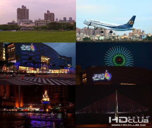

發表於 2008-4-21 21:08:16 | 顯示全部樓層
哈哈  拍的很清楚

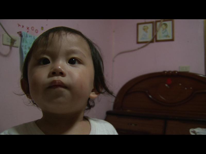

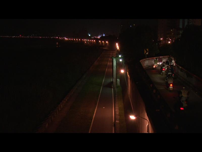

我的CF卡還沒到,但昨天拿著新機前往高雄試機,已剪輯完成
Z7高雄實機拍攝影片,長度:2分28秒 請下載來觀賞
http://shareme.seed.net.tw/UserF ... a375f4d4f562e6d3274
載點已更新
夜景表現不錯,如果用自動去拍,雖很明亮,但雜訊就多
機器本身3.1公斤拿久會很吃力的,需要肩架或托架支撐
[ 本帖最後由 sunyuan 於 2008-4-23 12:59 編輯 ]
