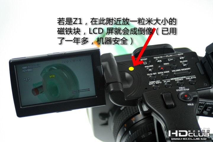

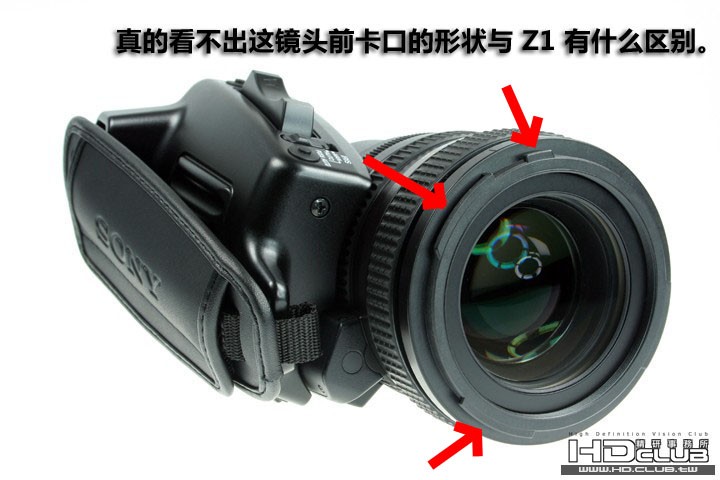

请问:
1 - Z7 的 LCD 屏能象 Z1 那样支持磁铁倒像吗?(为给 M2 用)
2 - Z7 的遮光罩卡口是否 Z1 的相同?(已为 Z1 进了几支附加镜)
感谢
A1~磁鐵倒像???是指鏡射嗎?~因該不是...........
      那請問Z1是怎麼設定磁鐵倒像??
A2~兩者口徑是一樣 . 但遮光罩安裝方式不一樣 . Z1是旋上去的 . Z7則是卡榫式的(拆卸超快的)
就算遮光罩卡口是一樣 . 恐怕裝不緊喔!!!

感谢八豆妖的回复.
我试着借版主的开箱照来解释:
1.
2.
[ 本帖最後由 tone 於 2008-4-24 22:28 編輯 ]

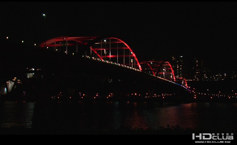

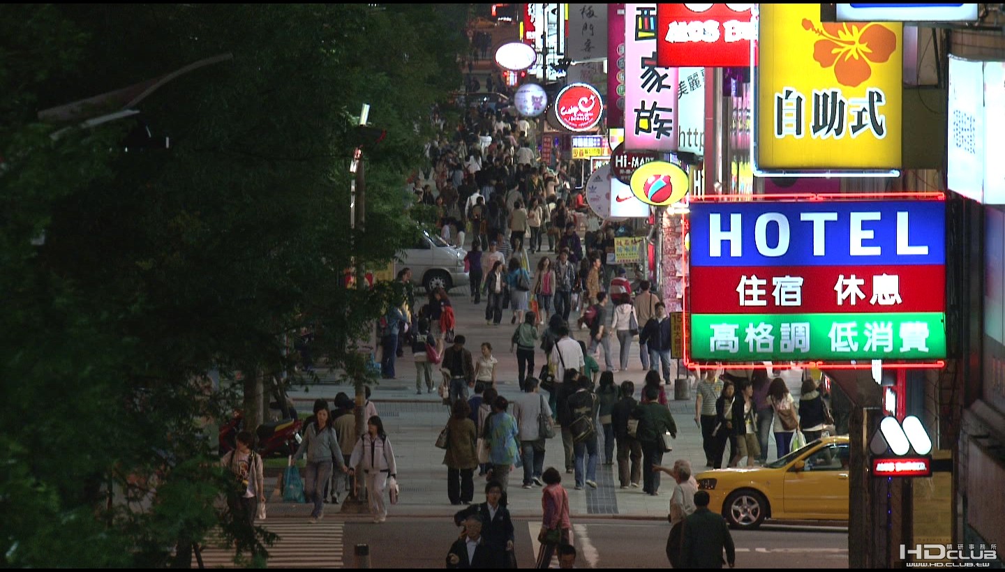

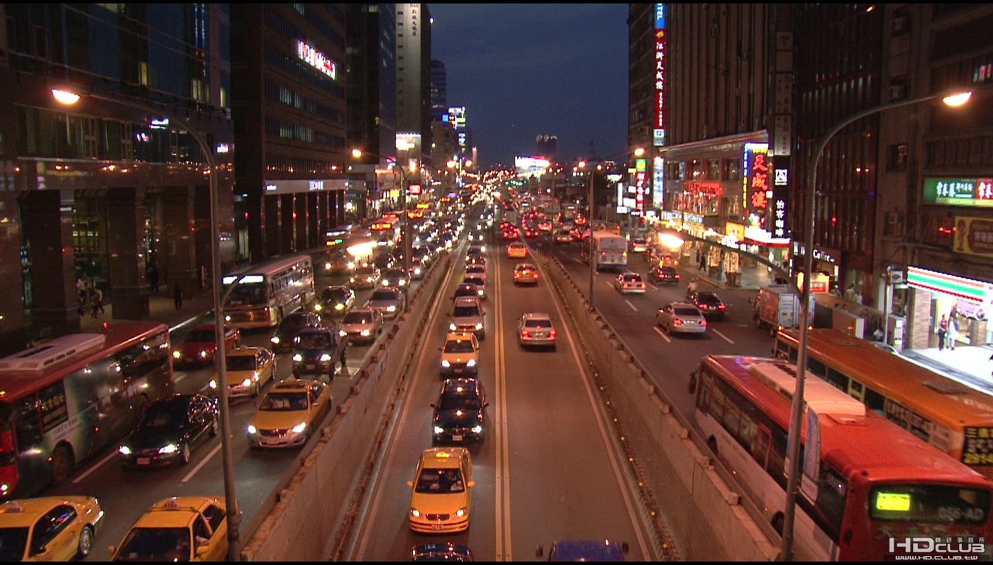

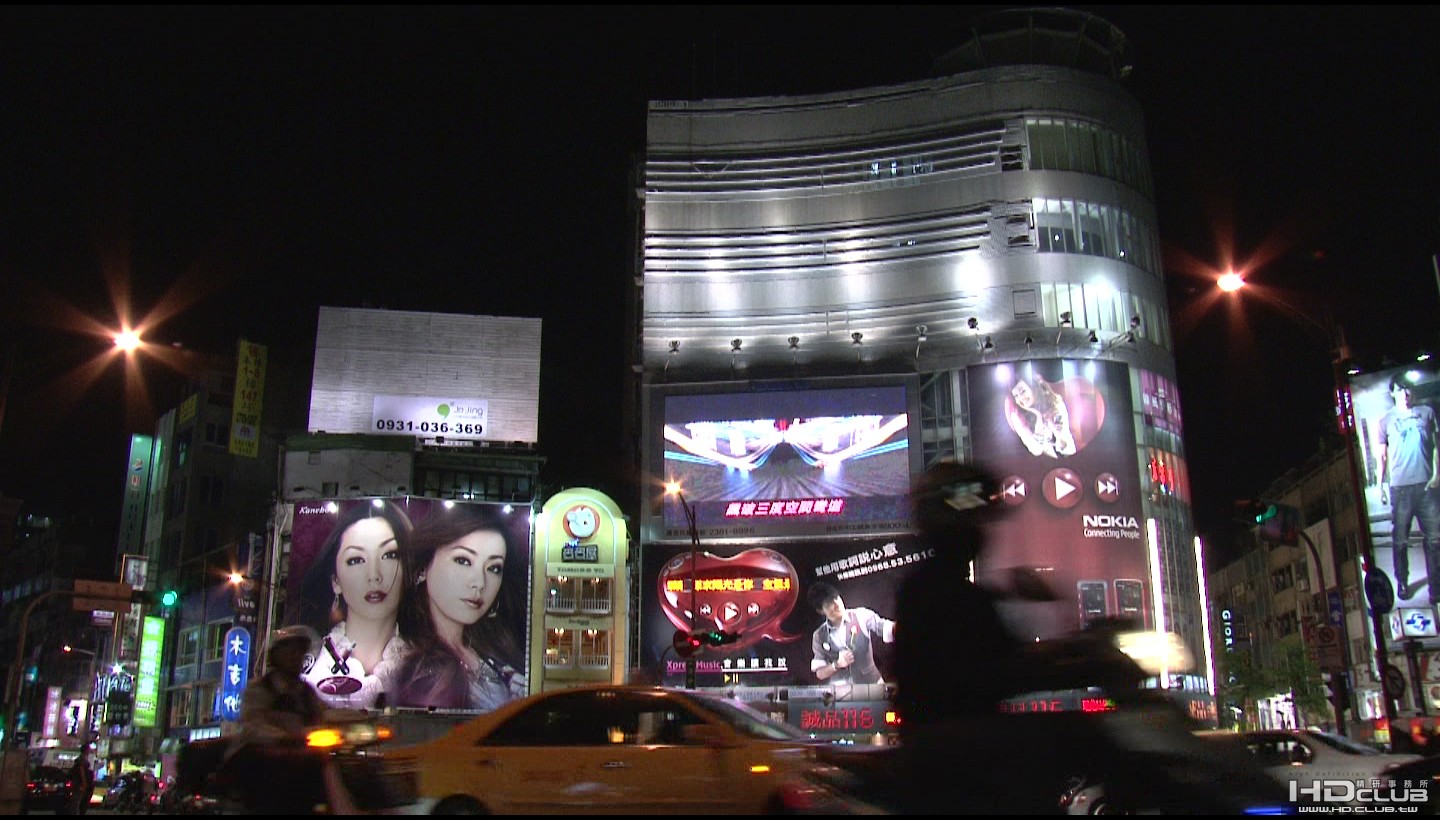

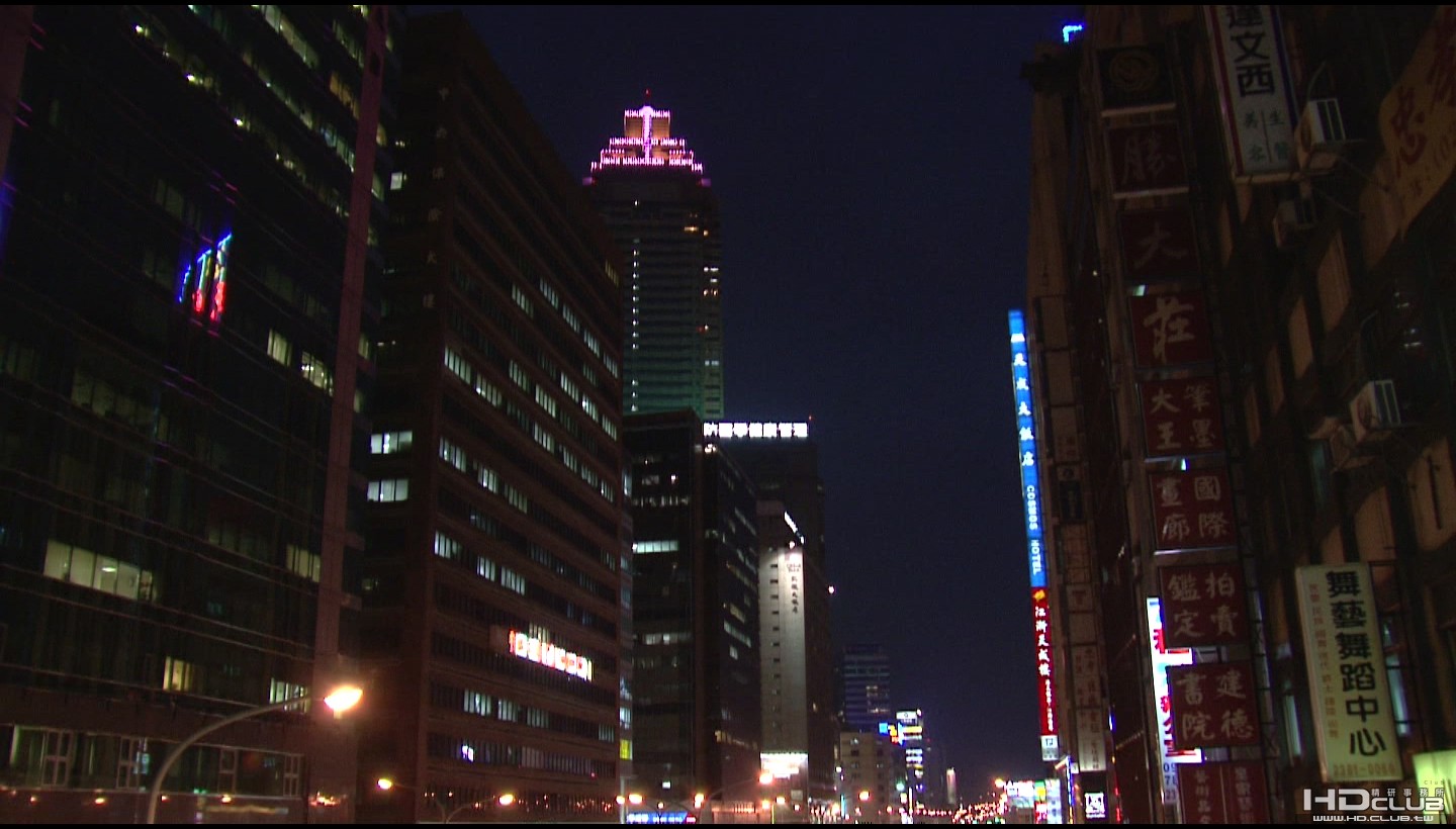

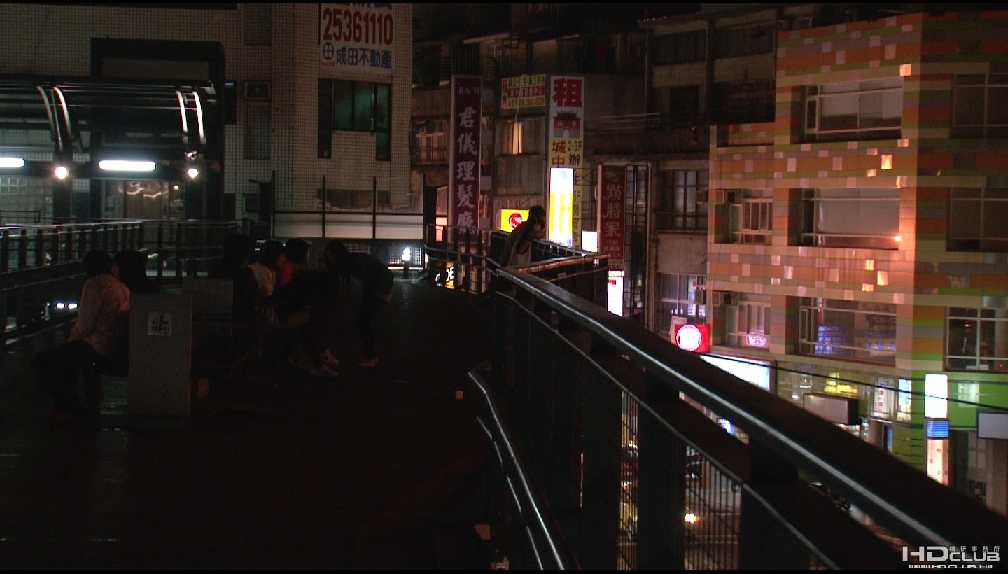

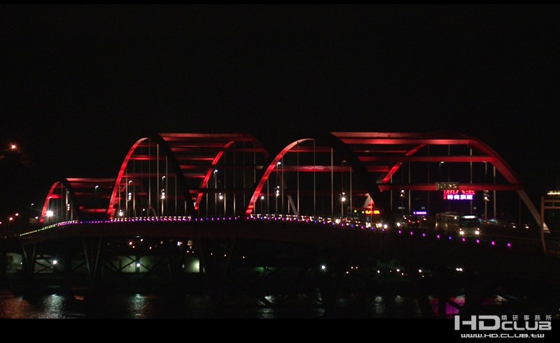

以下是今晚路上隨手拍的擷圖
[ 本帖最後由 八豆妖 於 2008-4-26 01:49 編輯 ]
發表於 2008-4-26 00:15:39 | 顯示全部樓層
好漂亮!

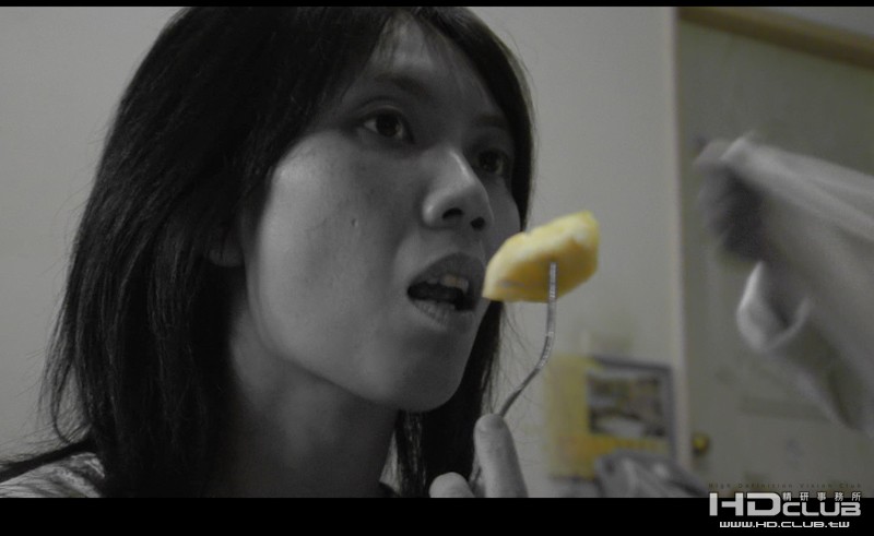

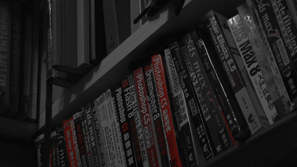

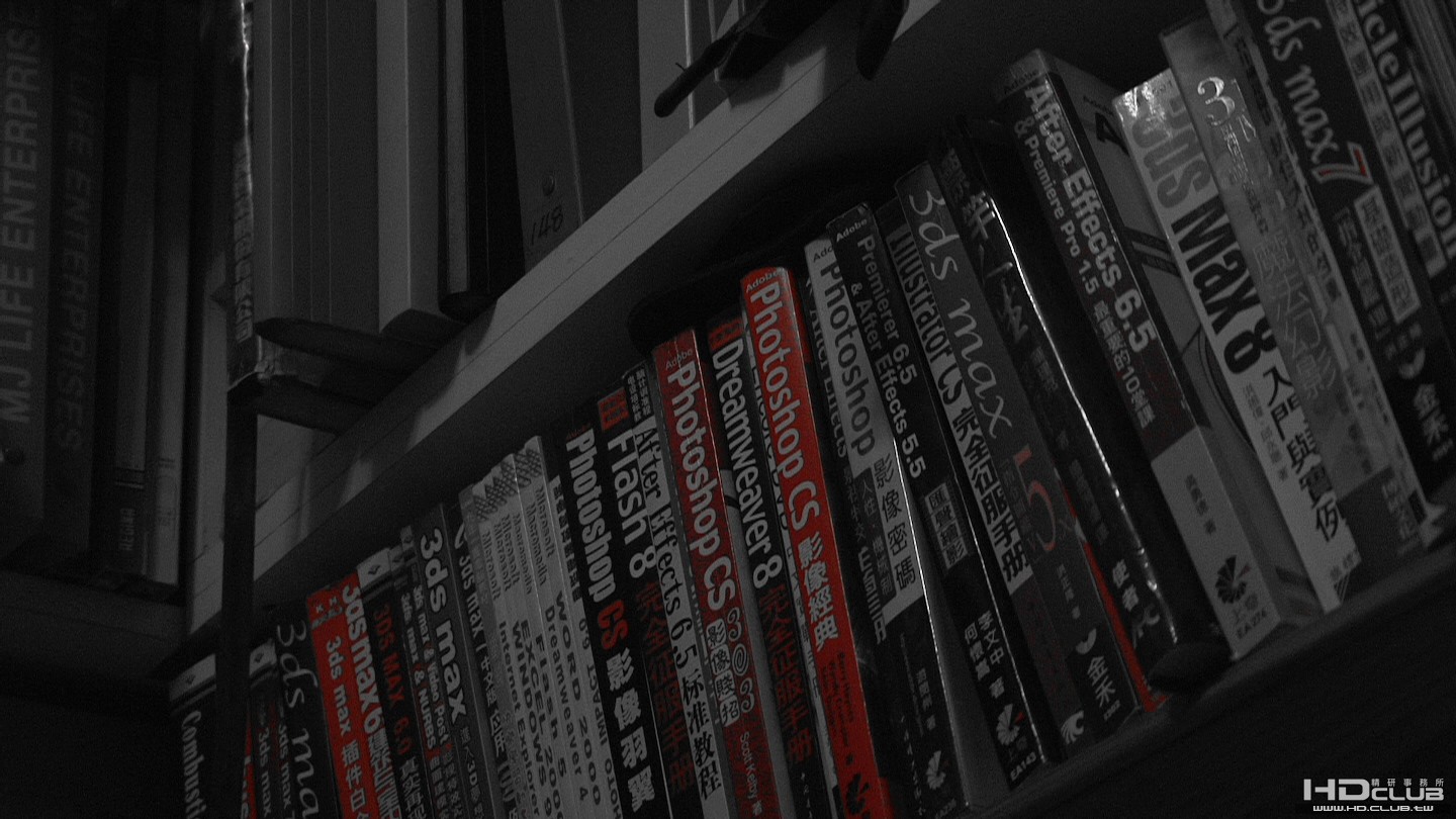

居然有此好玩的調色功能
[ 本帖最後由 八豆妖 於 2008-4-26 23:41 編輯 ]

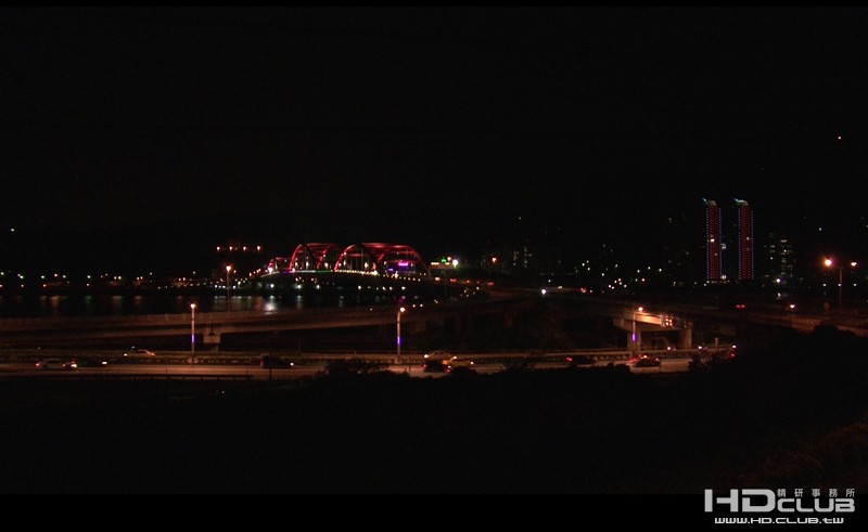

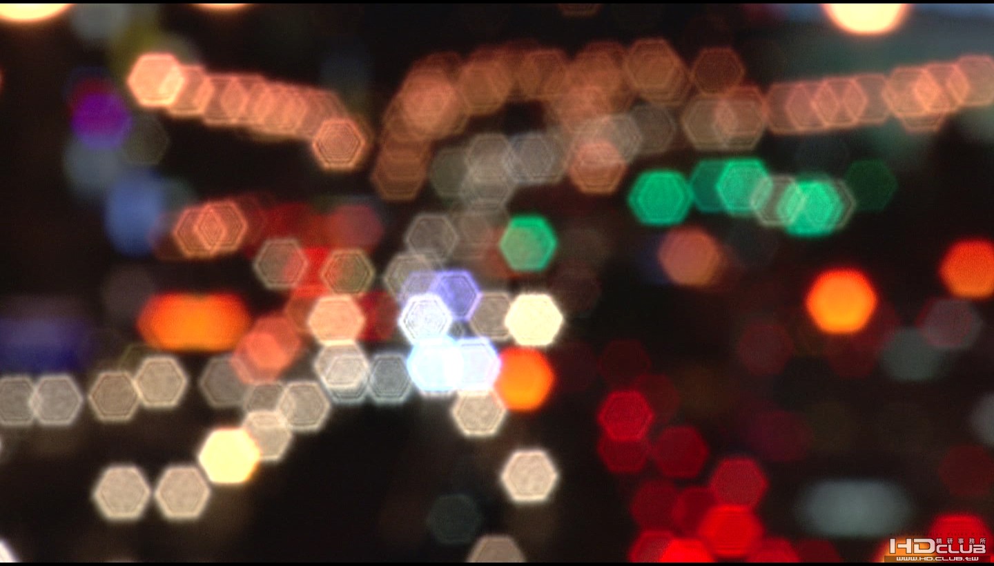

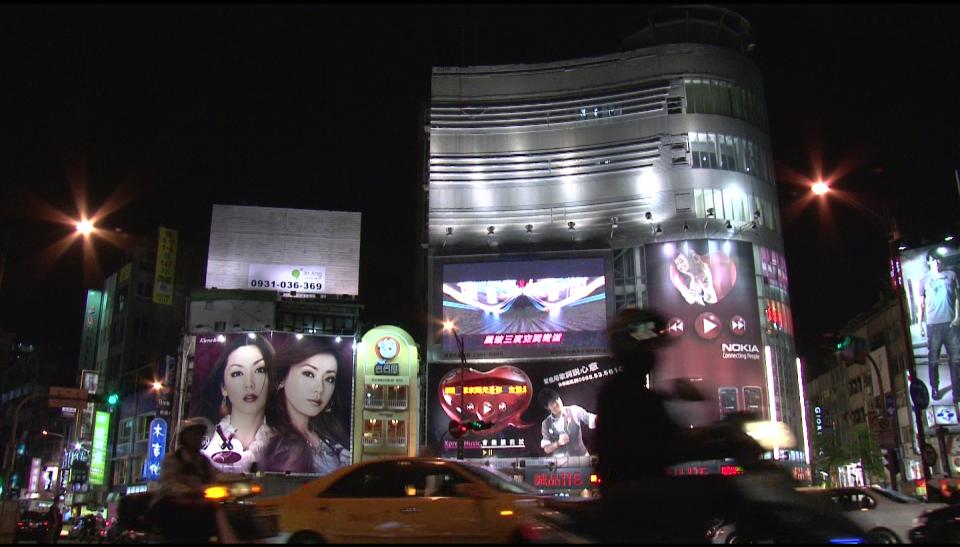

另一些測試影片的擷圖
發表於 2008-4-28 02:40:09 | 顯示全部樓層
那個調色的功能是Z7內建的嗎?
