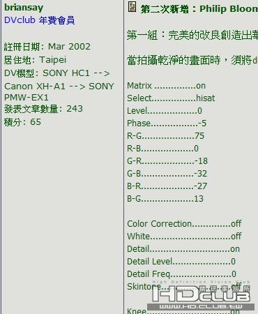

因Briansay 兄 已有EX1
曾經在友站看過Briansay 兄所PO的 EX1相關的PP資訊
所以特地找來比對

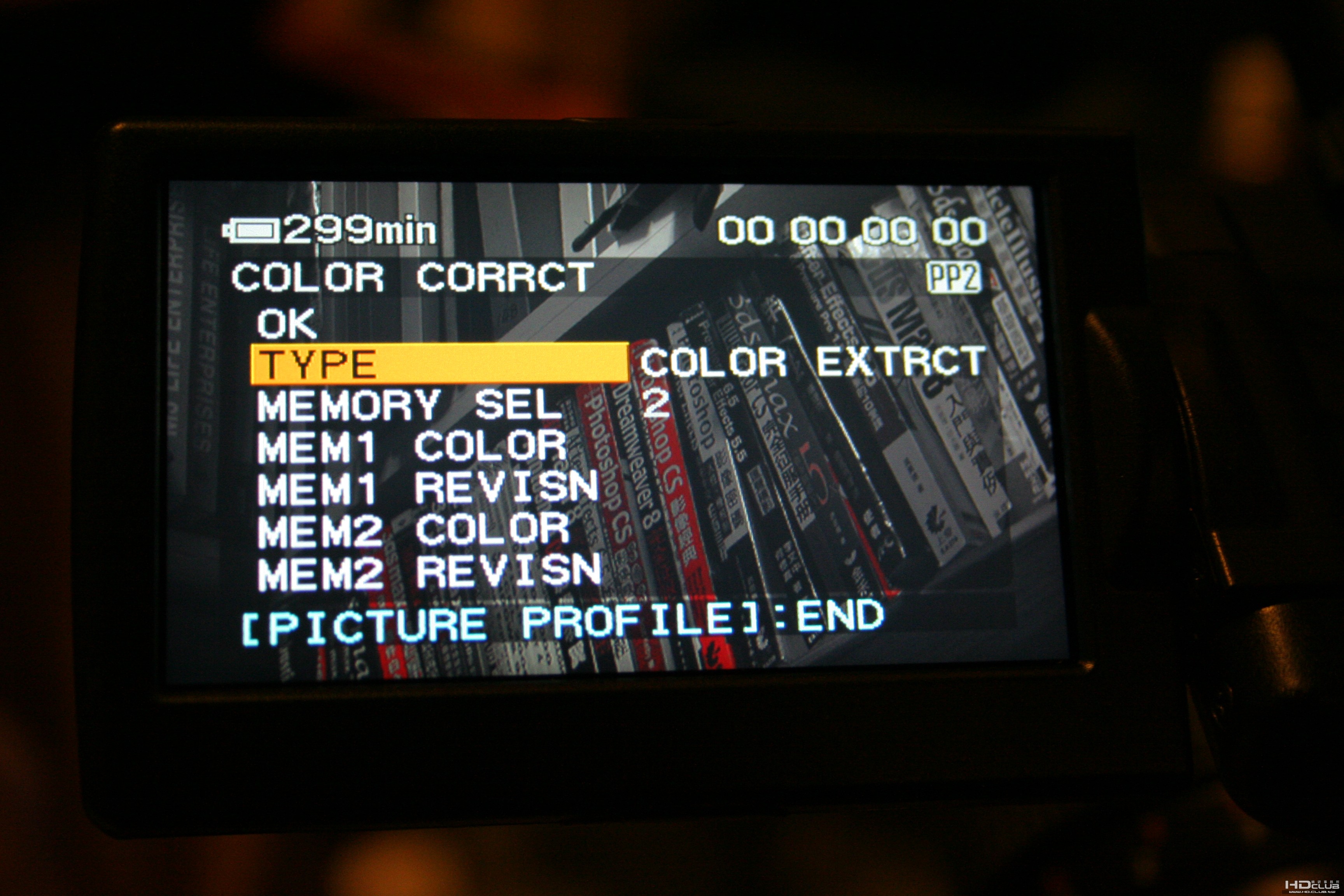

這是EX1的Color Correction的詳細設定項目
這是Z7的Color Corrct的詳細設定項目
看來~
"抽色"的調色功能是Z7才有的
不過 . 也必須有EX1 的同好先進來證實才準

發表於 2008-4-29 00:09:12 | 顯示全部樓層
回覆巴豆妖兄
EX1 也有 Color Correction 的功能
一樣在 PP 裡頭
可透過Area Detection功能偵測螢幕中央小方塊裡的顏色
之後只要把Level調到最低的-99就能做出抽色的效果了
另外,在調整過程中與Z7不同,並不是留下挑選到的顏色(其他變灰階)
而是用類似斑馬紋的斜條紋來表示挑選到的顏色

感謝alex 兄 & asa兄 提供相關資訊
看來Z7的抽色功能設定 . 又是新的版本了
因為它用起來就像 PS 的吸管功能一樣 . 之後再改一下RANGE變OK了
除非場景指定色其色階過多...............就必須微調其他細項設定了
