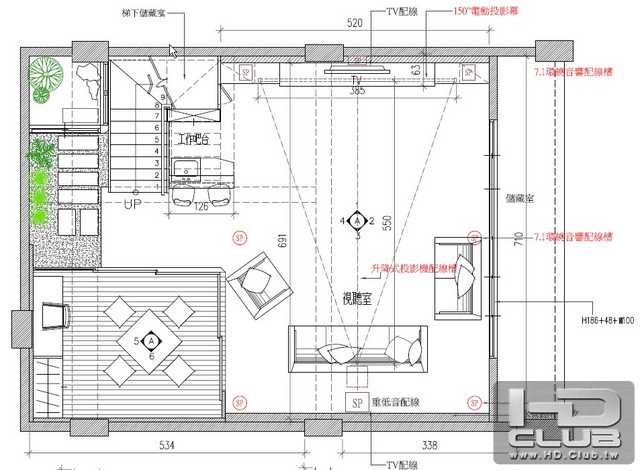

HDS 高雄聊天會
由於今年沒有參加 高雄音響展  目前有網兄願意提供場地 讓網兄在高雄也能體驗 ...
預定是在這邊
高雄市仁武區八德北路
時間預定是在 3/19 週六下午
視聽空間簡介
聆聽空間為專用開放空間約20坪
音響空間右側為牆左側部份半開放
左右長約六米 前後長約五米半 高約三米
聆聽空間左側為吧台及和室
裝潢時有做吸音考量
現場的設備是
m&k 750 LCR 及550 後環場 加上SUR26 側聲道 和MX-700 Subwoofer
擴大機 是 YAMAHA RX-V1067
可以來玩一下... 新款的重低音 來搭配速度聞名的MK 玩看看 , 看看 HDS 的速度是不是夠快!
