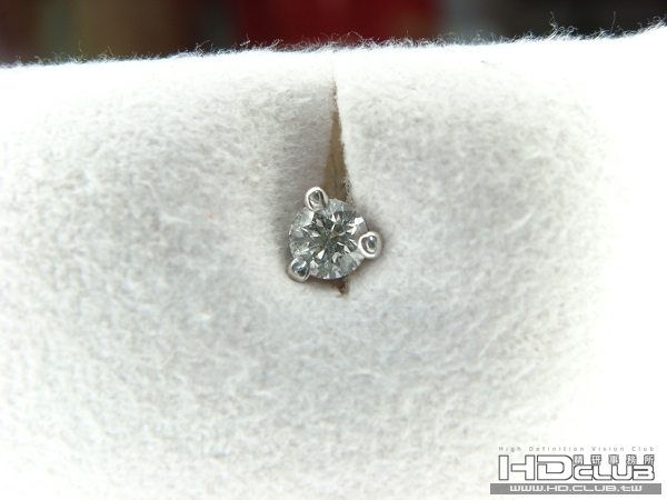

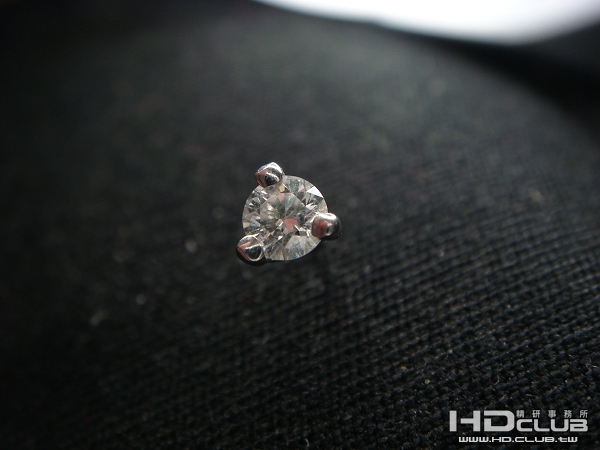

po兩張黑白的鑽石背景照比較一下吧
