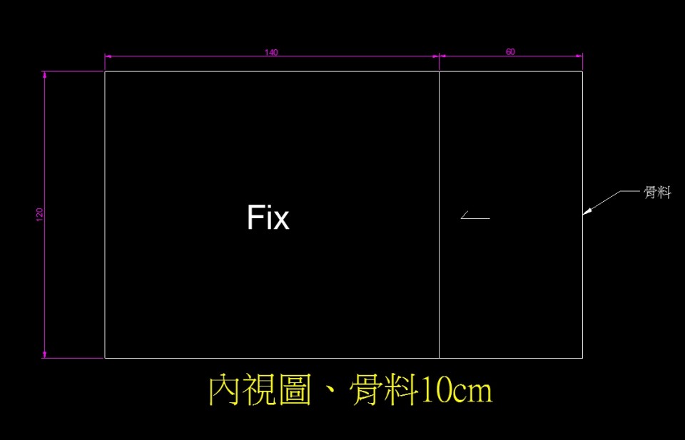

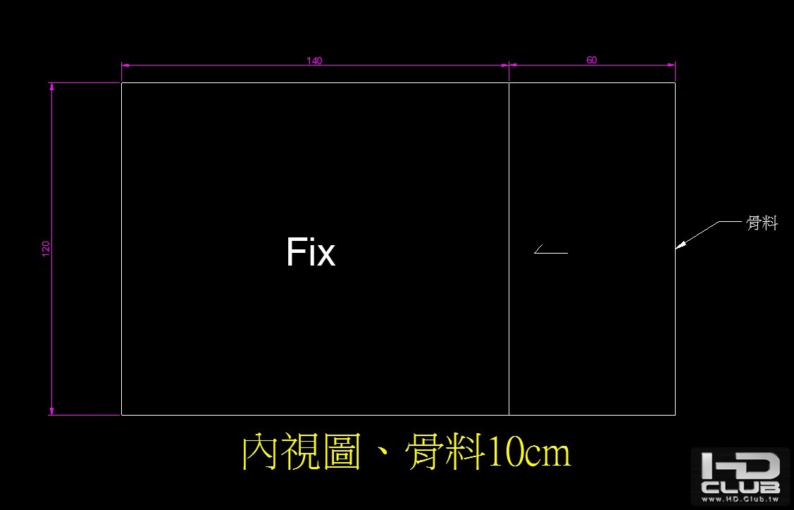

發表於 2011-3-13 08:15:03 | 顯示全部樓層
本文章最後由 elvisfan 於 2011-3-13 08:40 編輯
請問p兄,您的需求為何?
1、窗型:上固定、下固定、左右橫拉、外推、上掀…? 窗型也是決定之一。只要有開口或是移動的部份就一定有氣密的issue產生。
2、續上述,能夠選擇的方式也就有不同…門窗其實有很多的五金搭配,會增加氣密性。小弟家裡用的是大同鋁門窗(等級與價位大約同錦鋐),原本風大也是有"風切聲",經廠商電話說明後,才發現上窗溝槽有一個止風條,原來跑掉了@@ …
3、樓上幾位朋友介紹的都是不錯的方式,但基本上預算夠,可以在大同或是錦鋐品牌上,搭上"複層玻璃" 尺寸為8mm+8mm (外面那片強化即可),中間不是抽真空(抽真空玻璃就變形了或是爆了),是抽換成惰性氣體,的確有阻隔及緩慢傳導的效果。好處是夏天冷氣冷房比較好,但冬天陽光要照很久才會暖和…看每個人及每個房子坐向需求來決定。
4、施工,連同鋁框都要拆除,重新整理:清潔、嵌縫、防水、泥作、拆紙、塞水路、房子外牆是否有貼磁磚或是其它舖面的恢復等等…以住家來說算是相當大的工程…空間上要允許一小段時間外露 (建議施工期間要抓晴天)。
5、無論任何廠牌的氣密窗,基本上都是氣密膠條在負責氣密與隔音的效果,所以留意選用的品牌上,若膠條劣化(長期日晒雨淋下)是否能更換。
6、現在RC造的房子大多外牆為15CM,基本上在隔音上就有一些遺撼,但換上好的框、門扇,均能增加一些些的效果,但無法達到90%的預期,僅能減緩。
7、建議窗型,請P兄參閱附件。不知您住的地方有無限制?大樓外觀的限制,有管委會的,再訂作也只能依舊有的外型去訂制。若沒有,小弟用CAD幫您畫了一個。(一般先講的尺寸都是指"寬度" )
#條件為視聽室,窗戶少開、有窗簾,保持基本橫拉窗功能。複層玻璃骨料8cm應該也有,不過暫標10cm。窗型為傳統款式、應結合大樓及房子外觀來考慮。
#顏色、玻璃厚度、搭配方式依預算來升級或選擇。
#也可以僅換內扇(門窗的部份、框不動)降低成本,但要看p兄家中原有的款式來判斷,市面上門窗鋁擠型不一定合用。
臨時想到這些供p兄參考
