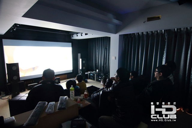

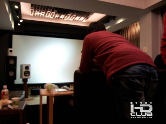

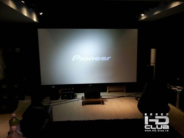

本文章最後由 小許 於 2014-2-13 10:01 編輯
活動當日網友拍的幾張相片~
