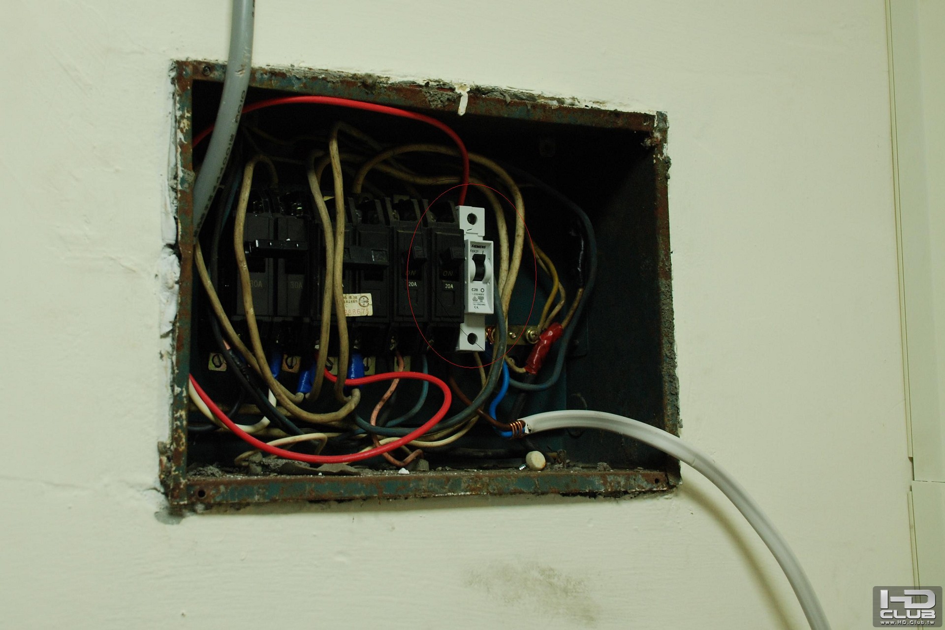

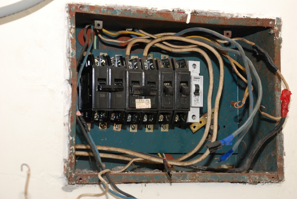

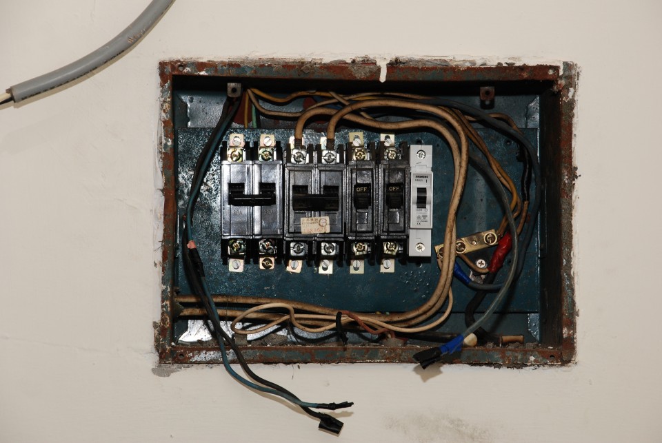

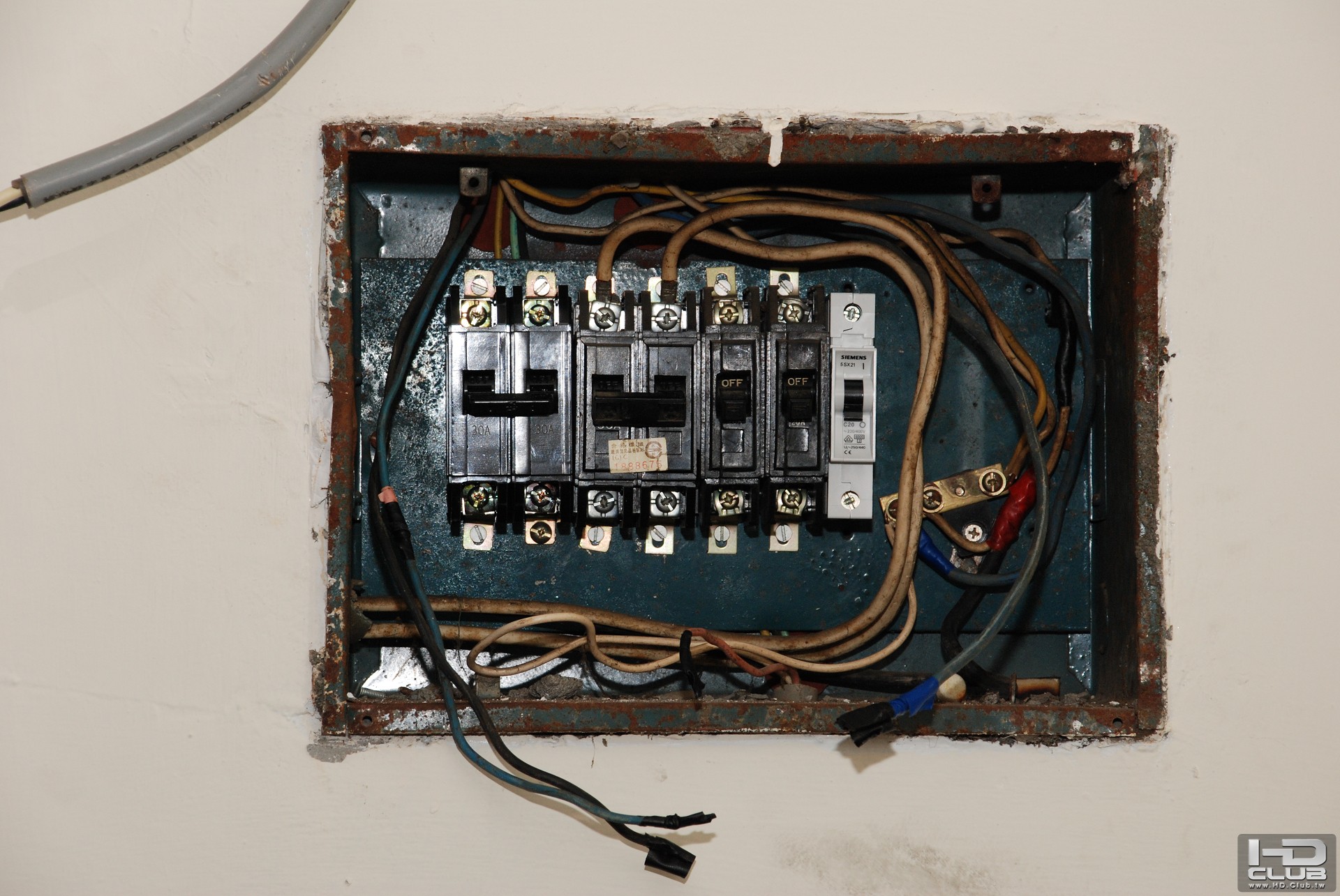

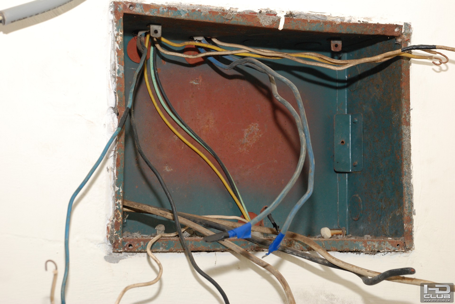

30年老電箱,
看一下~有多麼嚇人,
線都亂拉,
裡面都生鏽,
不勒架的年紀和內線的年紀都快要跟小許差不多了。

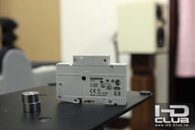

但為了追求好聲,
小許準備了一個西門子的不勒架。

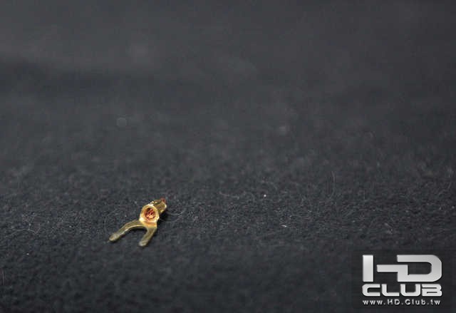

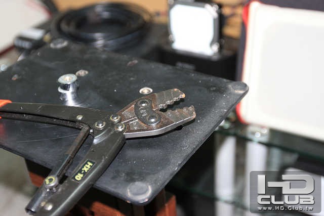

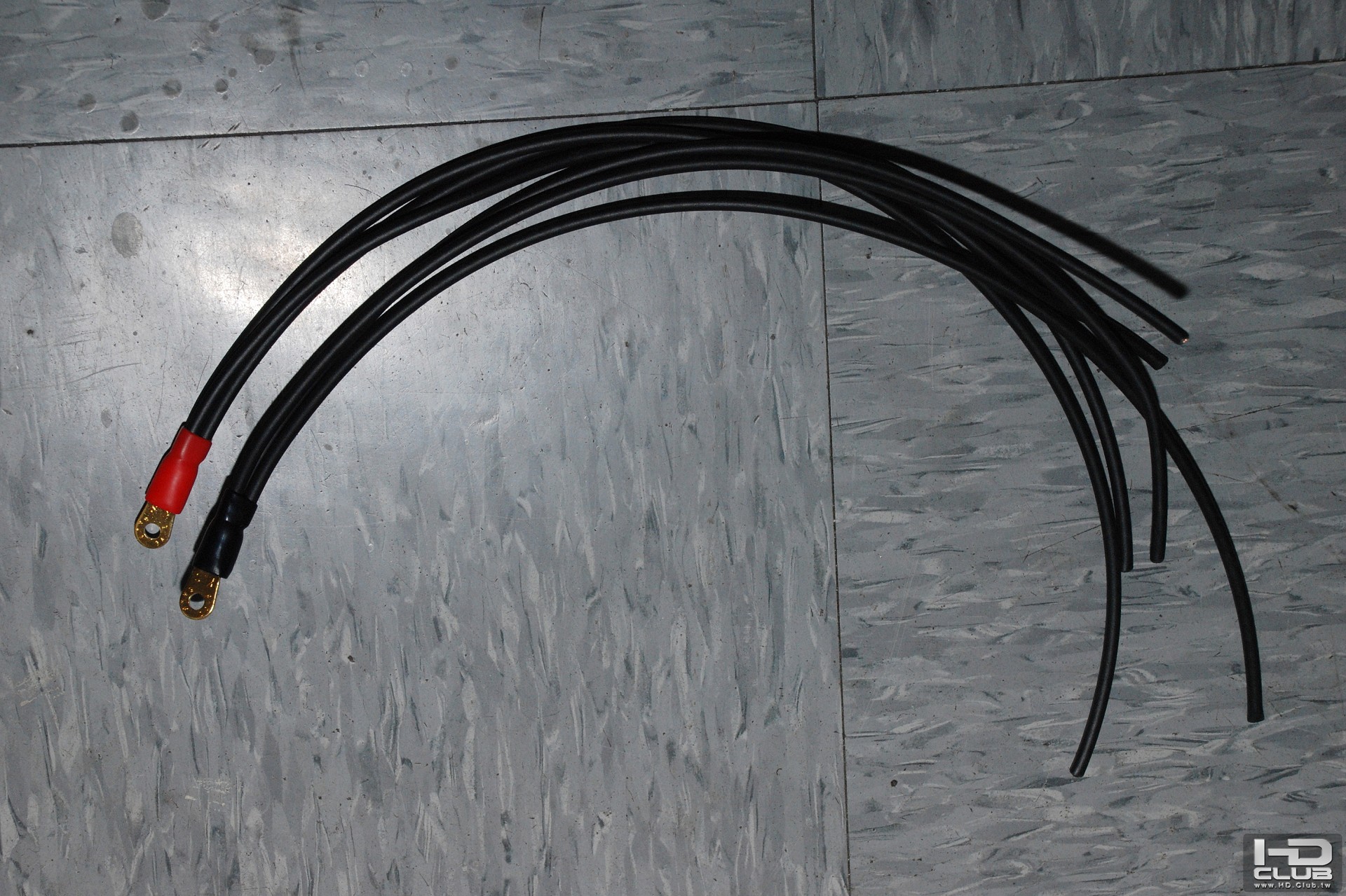

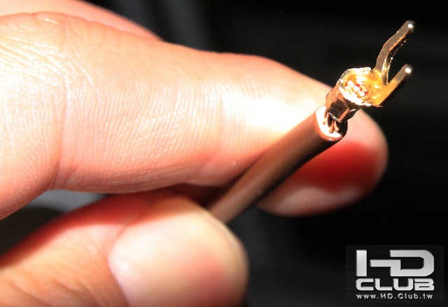

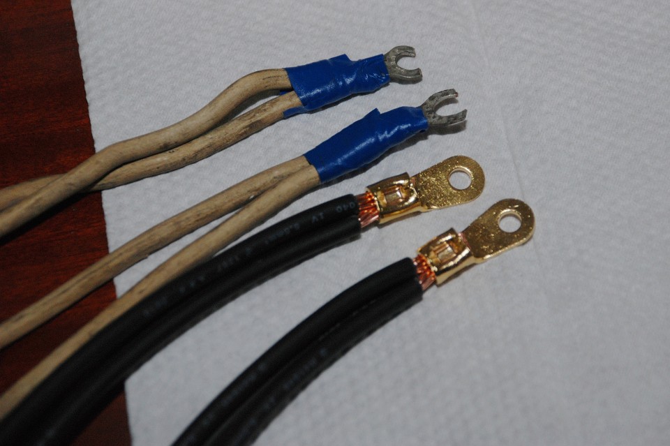

參考了友站火紅的六角壓接,
所以特地向朋友借了一支六角壓接工具。

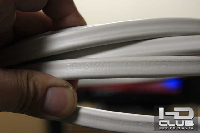

到處跟網路收集的白扁線~
眼尖的朋友有看到了嗎?
知道這什麼牌子的線嗎?

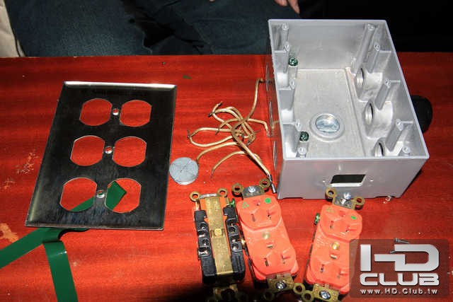

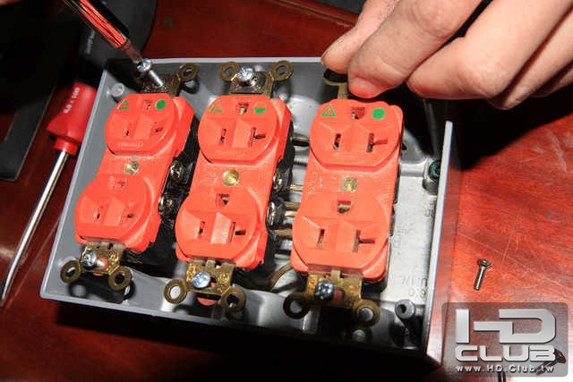

排插解體,準備專線直入
六角壓接

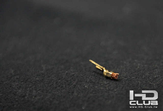

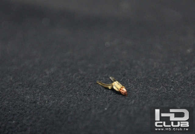

小許心一橫直接把鍍金頭+六角壓接給他砍了。
心很痛~
不過還是得實驗看看,如果誤殺忠良!再重新接回來即可,
小許這次採用的是粿線直入西門子不累尬....
BINGO!
音場依舊開闊、細節始終豐富~
Lila Mayi終於將那個該死的口罩給拿掉唱歌。

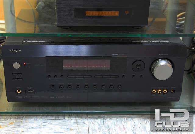

沒圖沒真相,
小許將器材po出來。

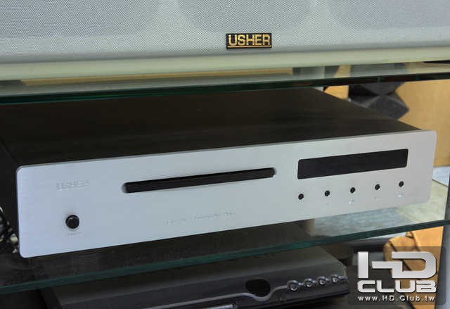

cd7Ⅱ
integra 30.1
雅瑟s520
part2~待續

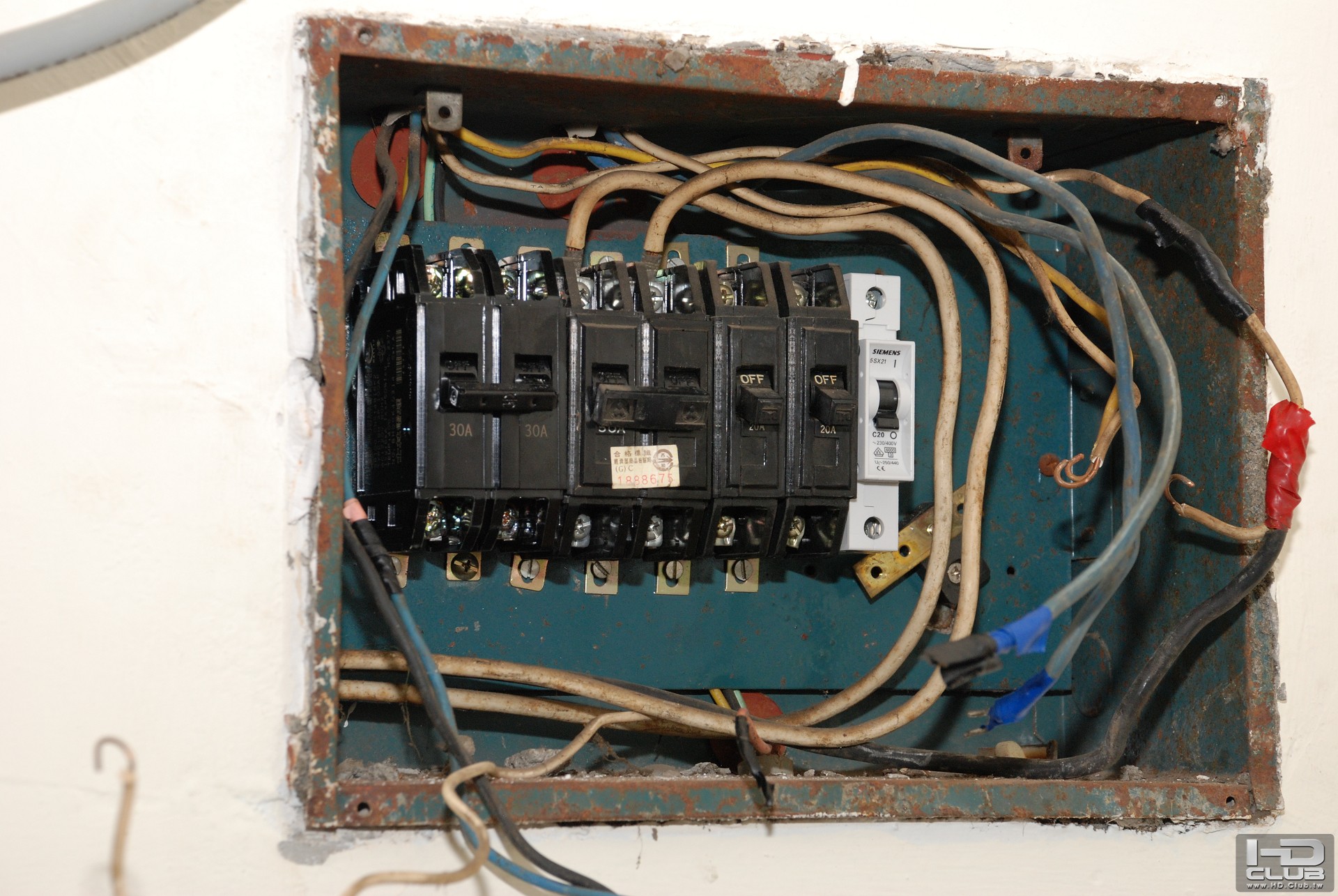

昨天!
終於給小許等到天公作美,
出大太陽。

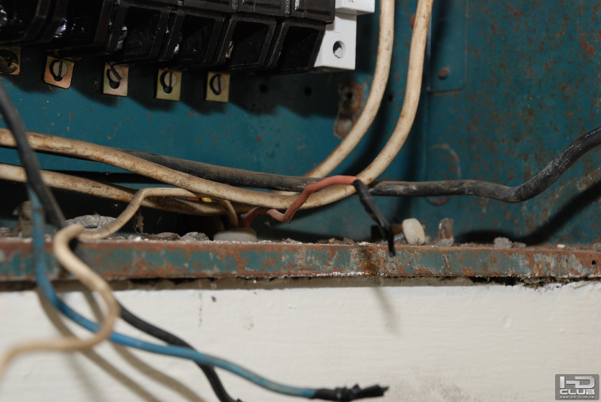

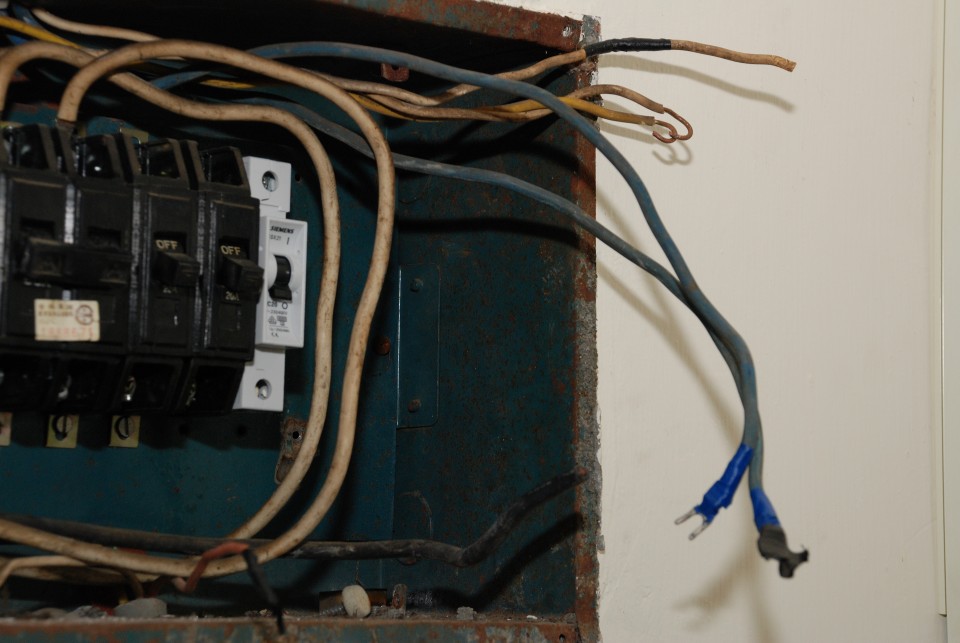

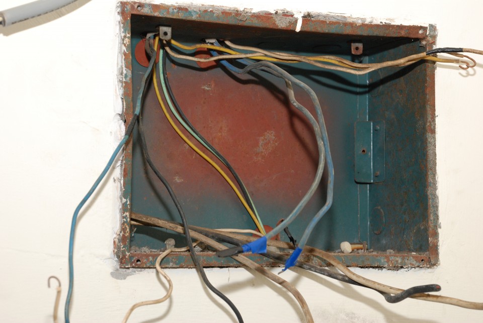

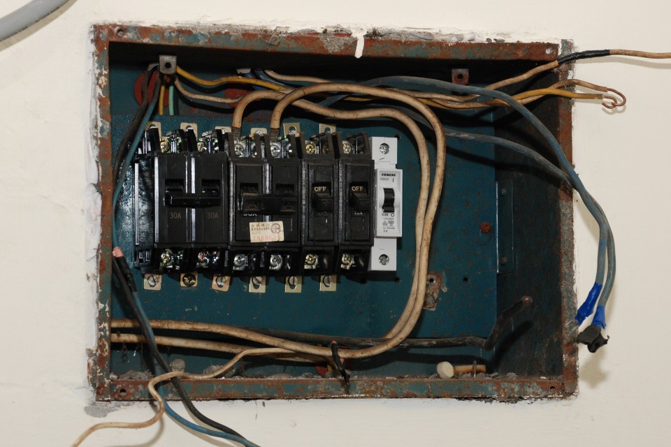

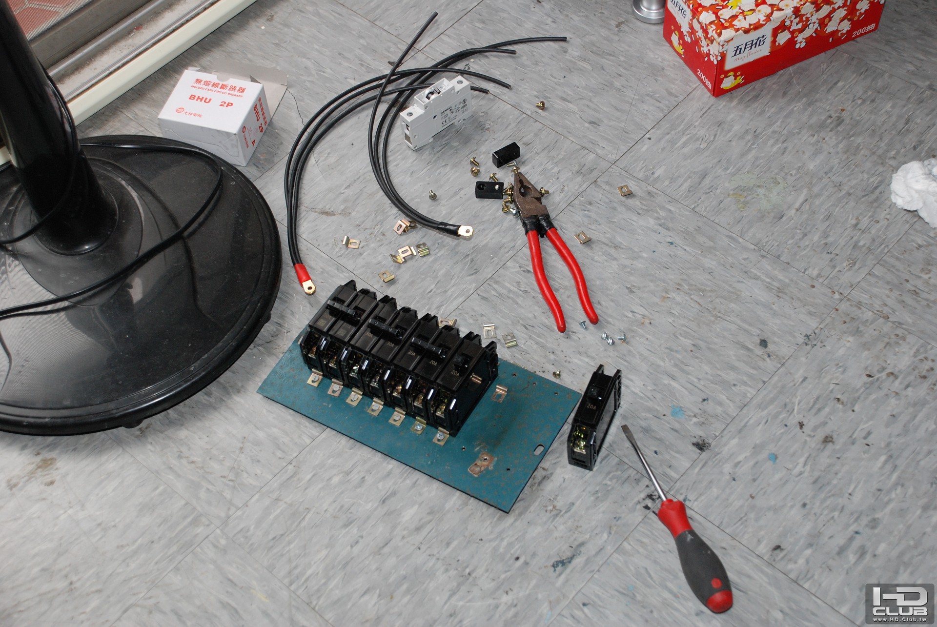

因此小許就選在這天的一大清早整理30年的老電箱,
大家還記得嗎?

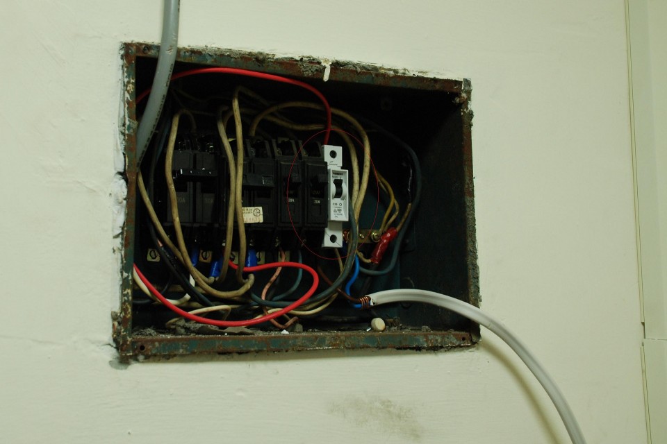

上次是換上西門子的不勒架~

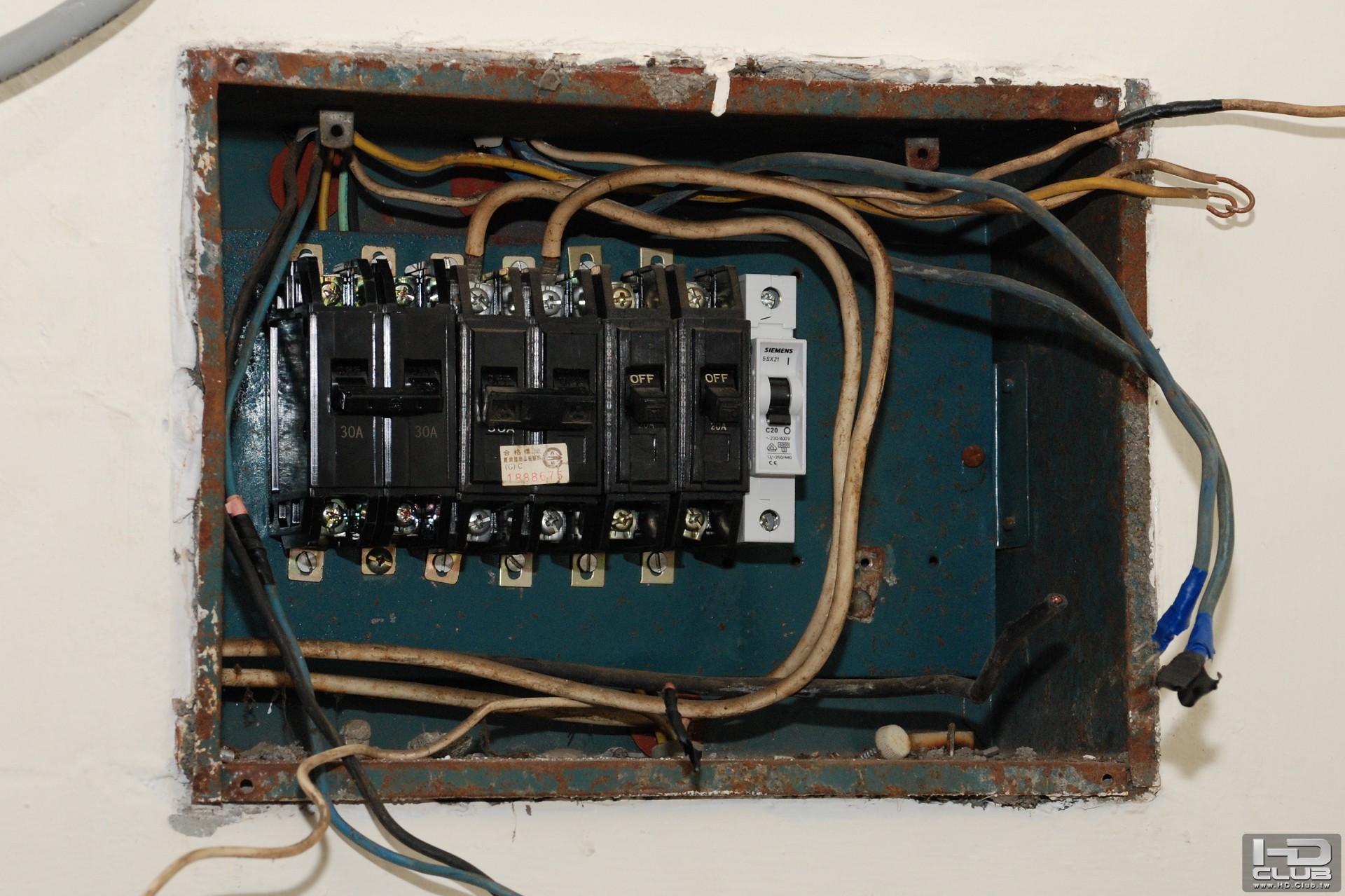

再來回顧一下,
今天要做的是整理電箱,

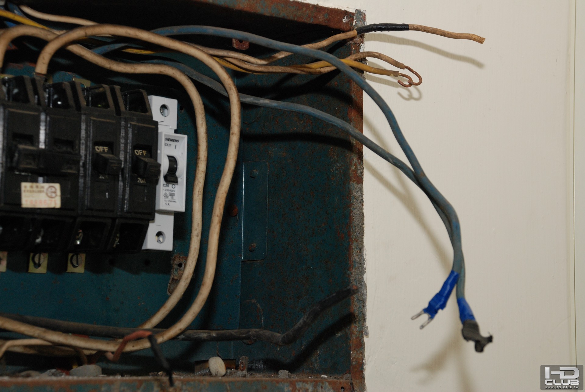

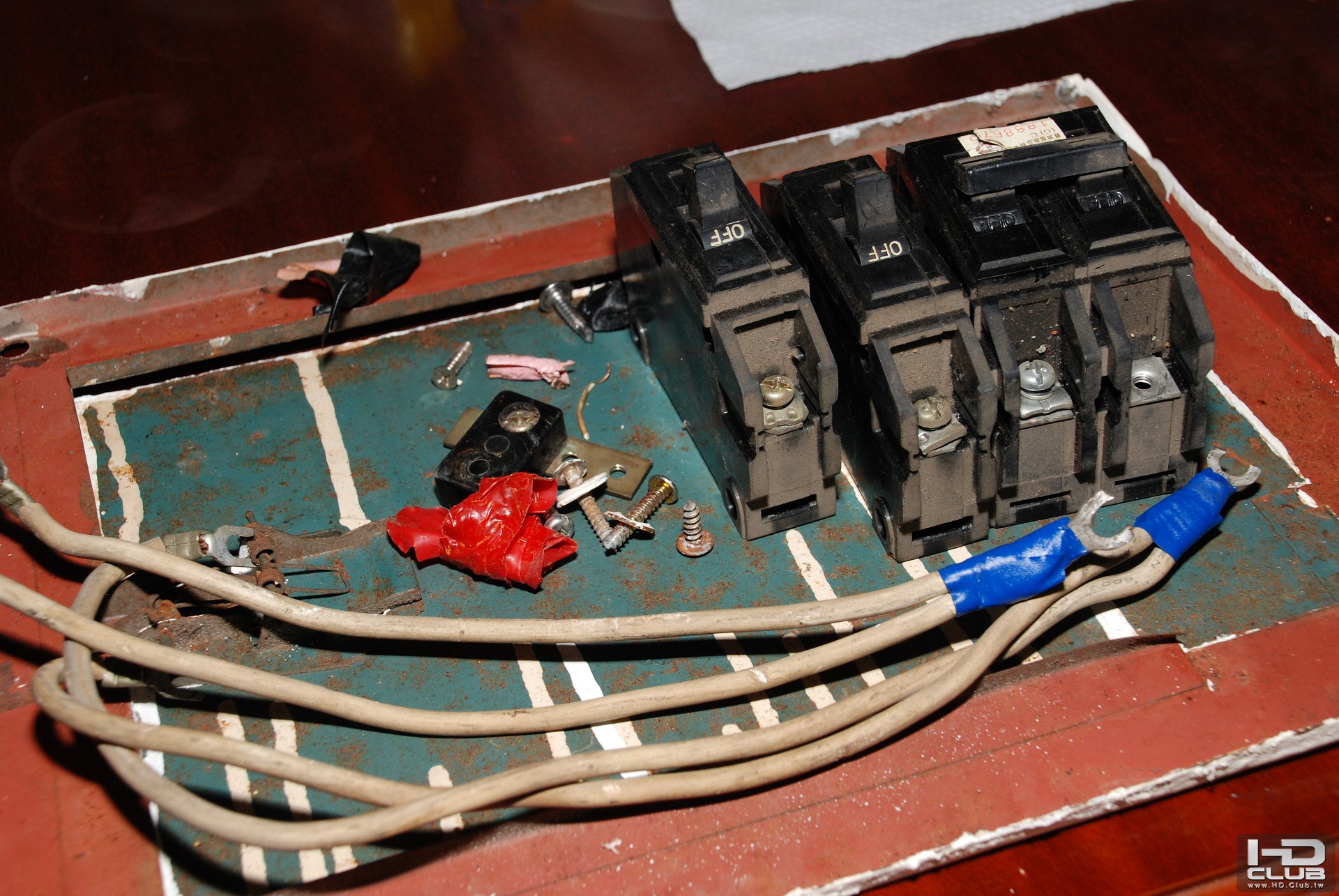

第1步當然就是把它給拆了~
怕太暗所以小許才會選在出太陽的日子!

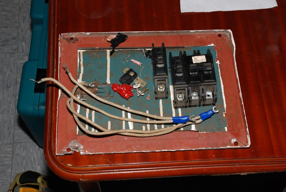

一步一步把線給拔掉,
有注意到右邊的水排嗎?
小小一支黃色的,
可能是年代久遠都生鏽了。

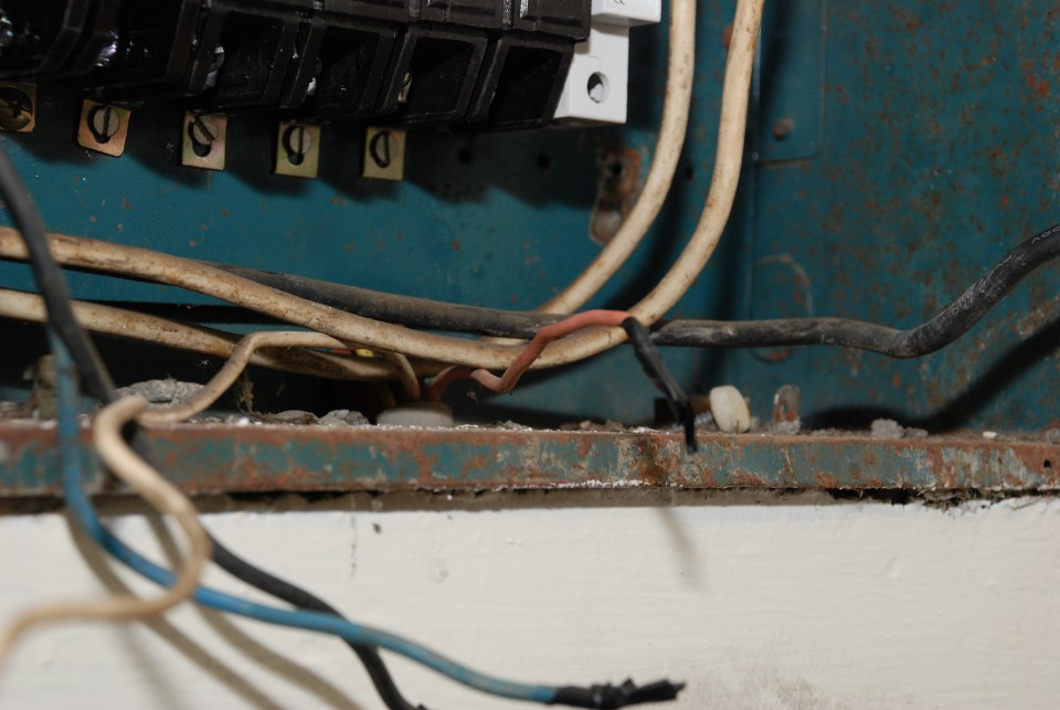

有看到嗎?裡面又髒又亂,
還有以前遺留下的螺絲!
真惡心,等等順便把裡面清一清線也擦一擦。
總電源線全更新。

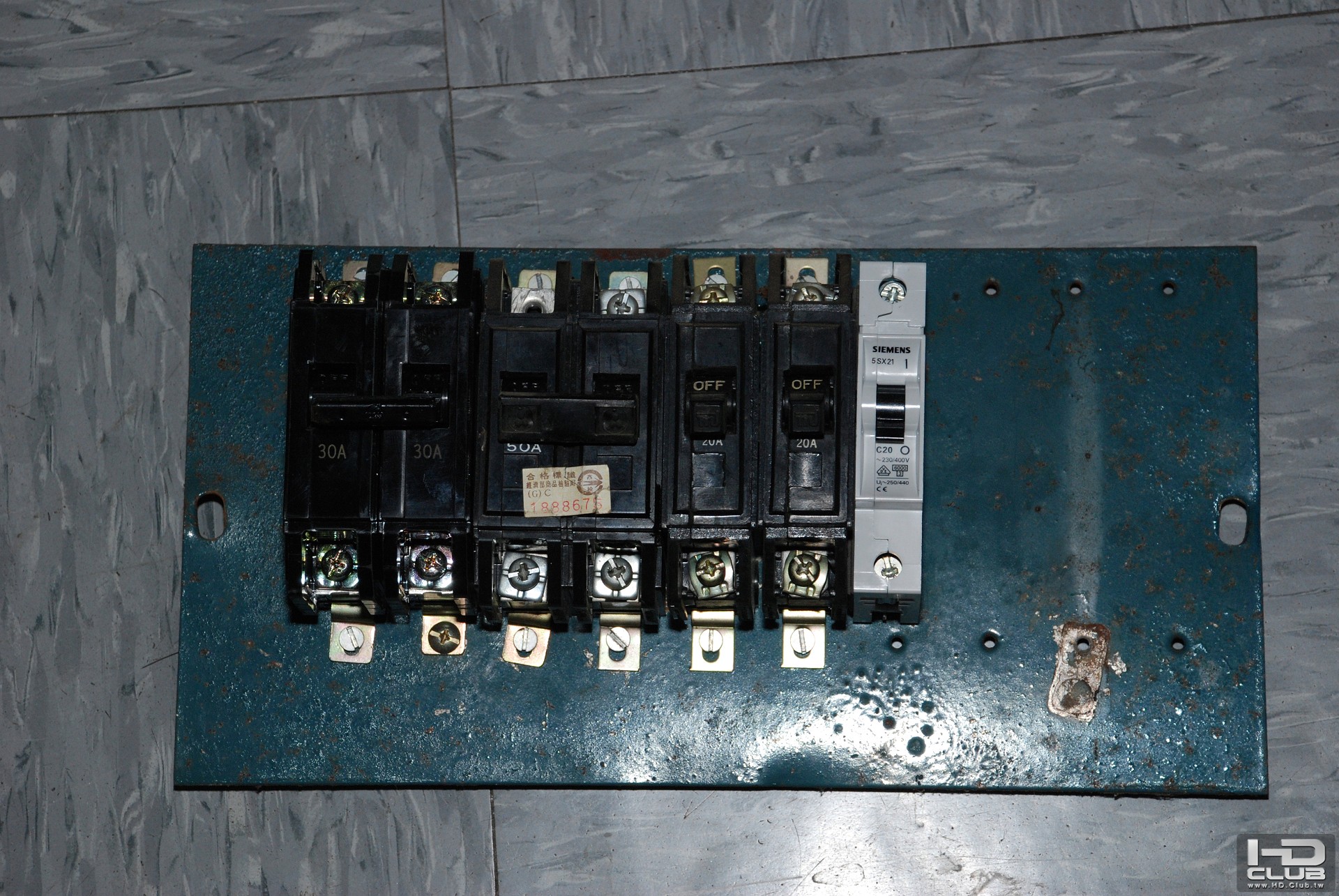

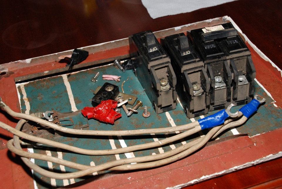

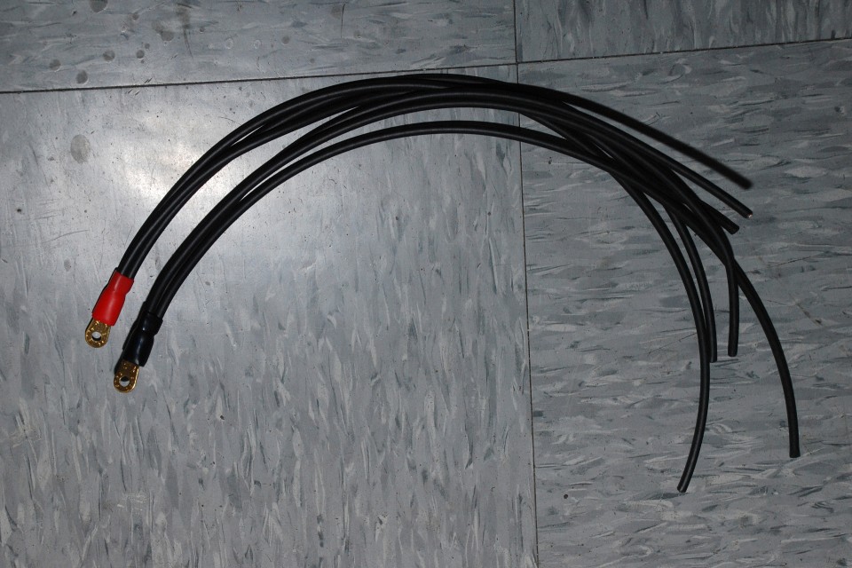

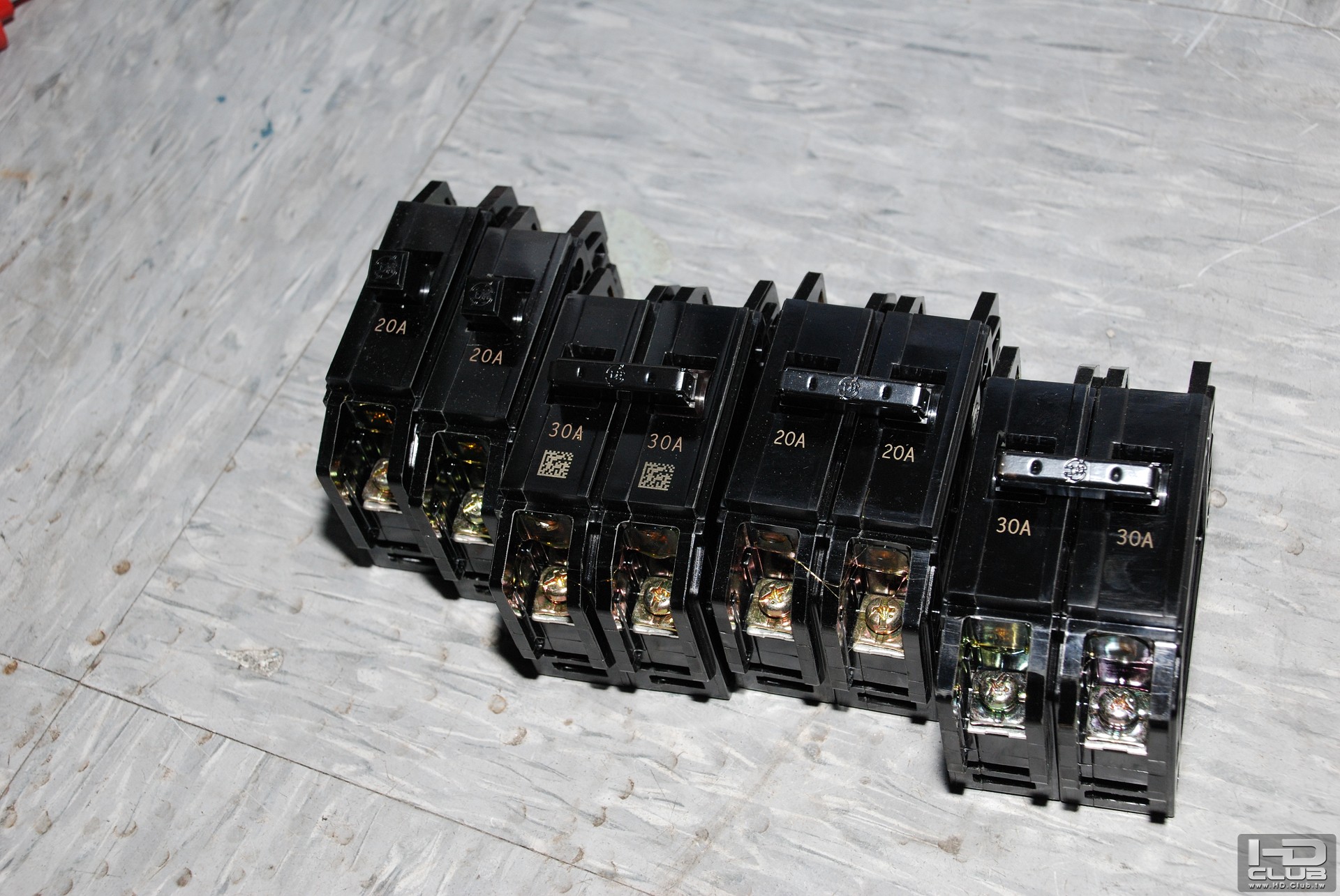

超級比一比!
舊的線應該已經舉辨過成年禮,
外皮就跟脆迪酥一樣,
一壓就碎。

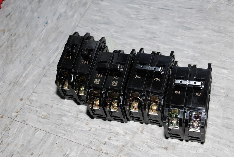

準備淨空,
將舊的不勒架整組拆光光。

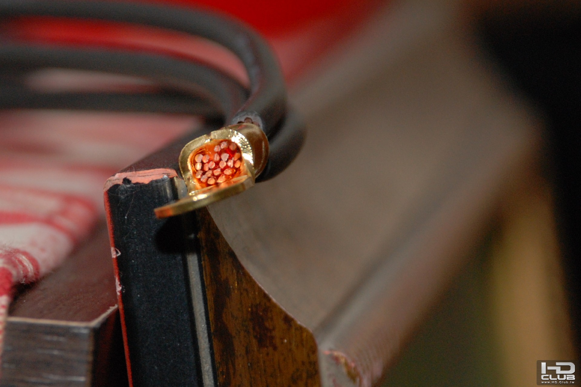

我想,要玩這個壓接法,該扁針端子的內部接觸面也要特殊設計,才能達到多點接觸的效果。
否則照這種壓接方式,端子與線體之間有可能只有一點點邊壓在線體本身。
著力效果自然就不如線體直入插座了(至少插座有的設計是有好幾個接觸點)。

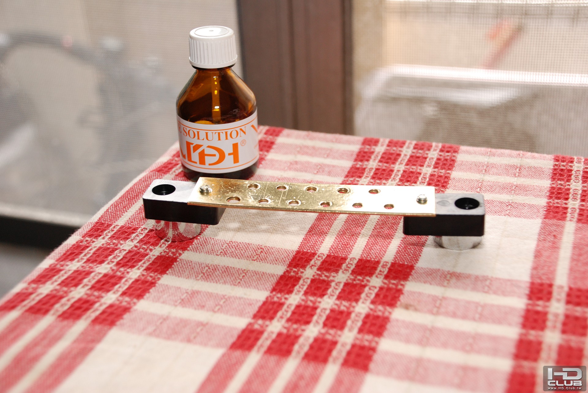

待續
本文章最後由 小許 於 2011-3-14 08:01 編輯

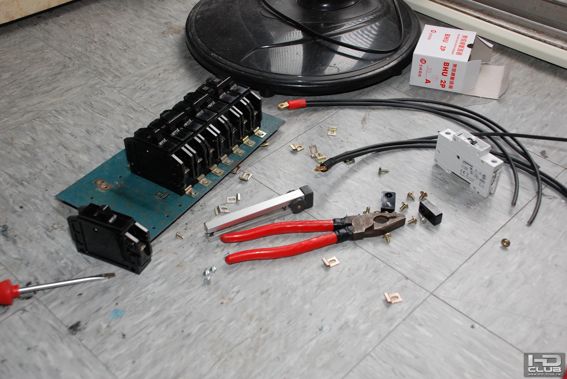

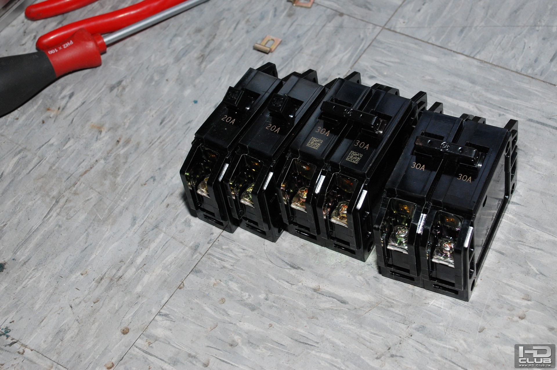

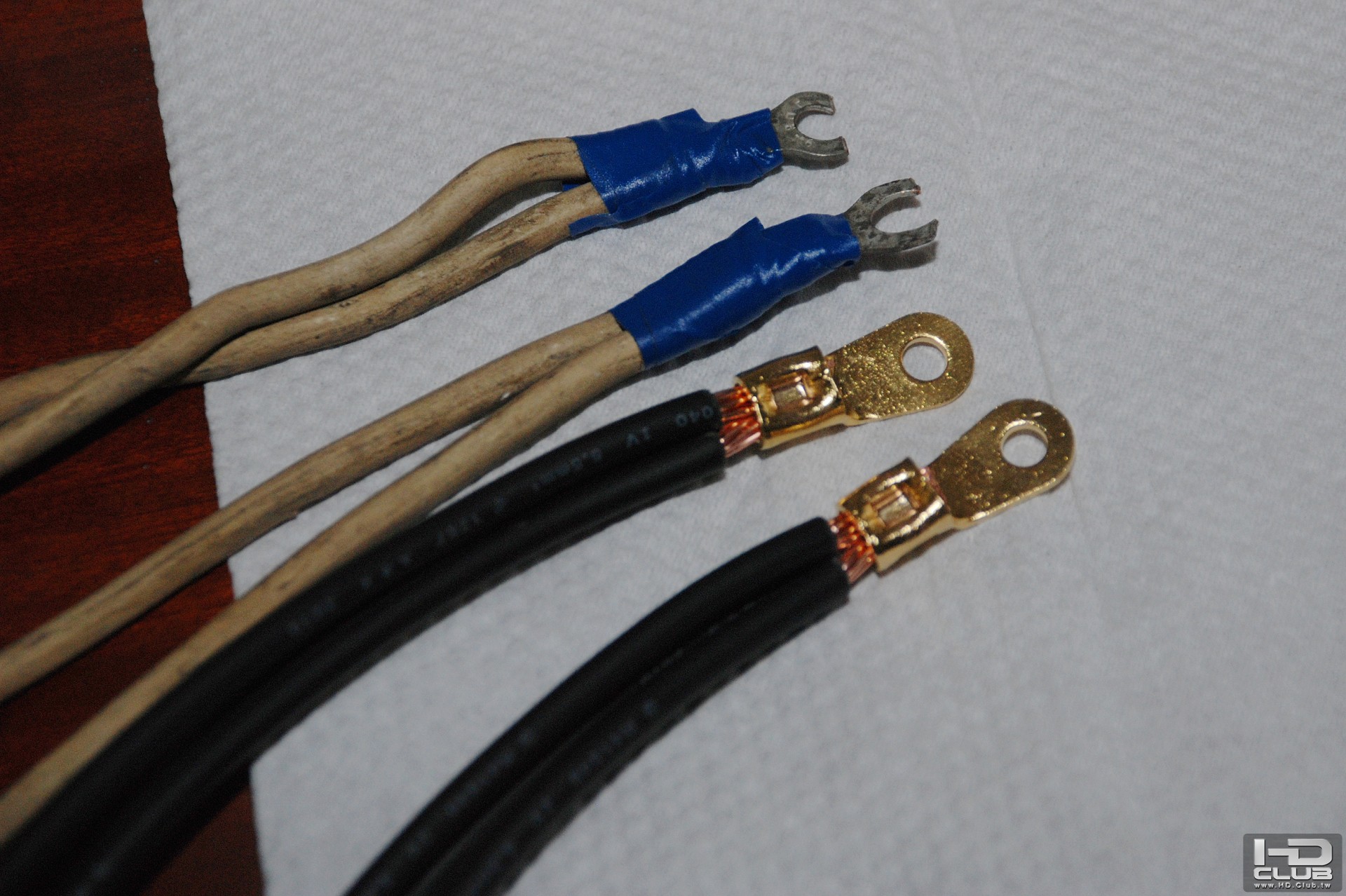

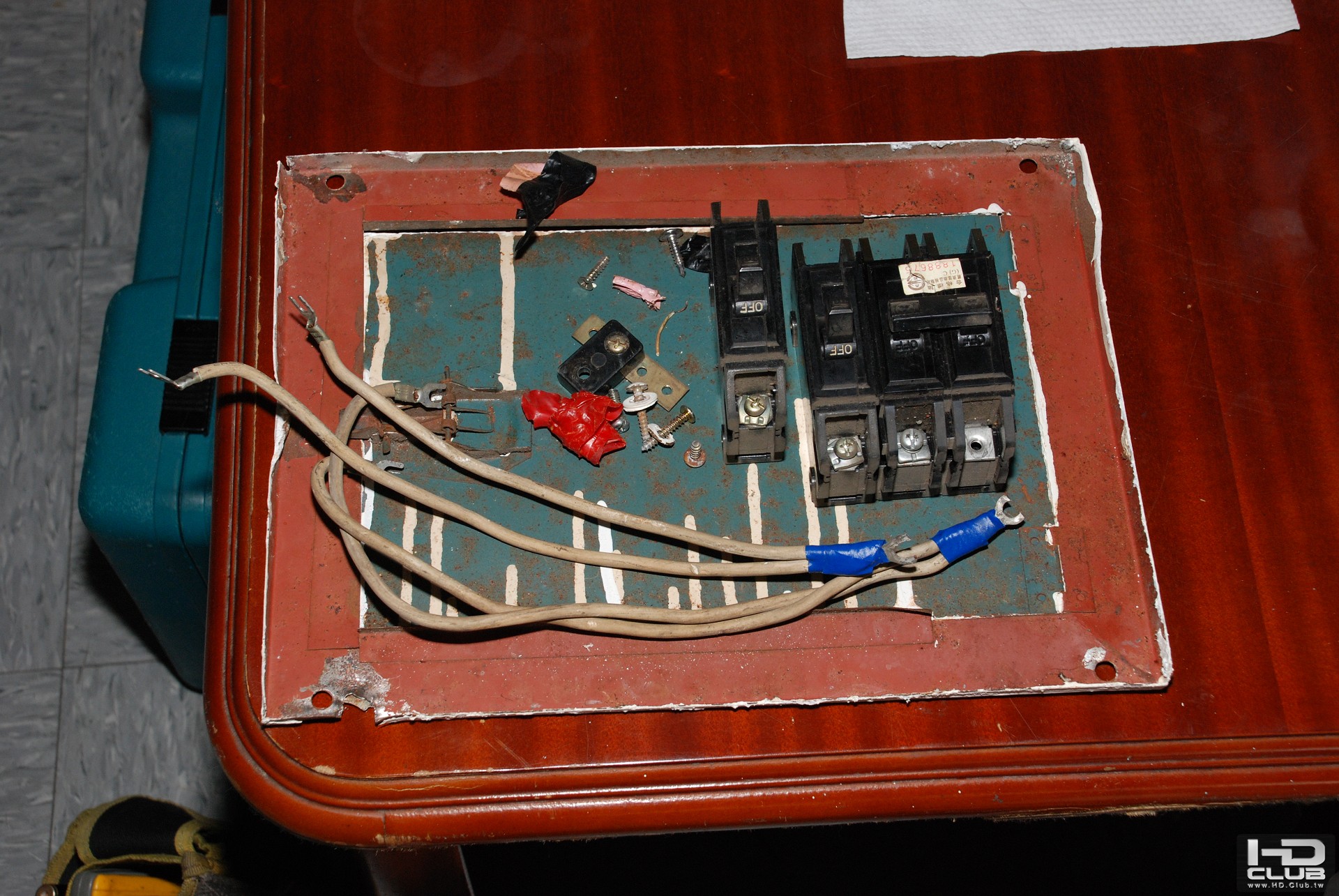

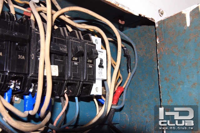

看一下拆下來老舊的不累架,
我們再靠近一點,
看看他有多麼的老舊、內線皮也都硬化了,
小許將整套不累架拆除時發現,水排的螺絲、及幾個不累架的螺絲都有一點鬆動,
全新士林電機不累架。
靠近點看

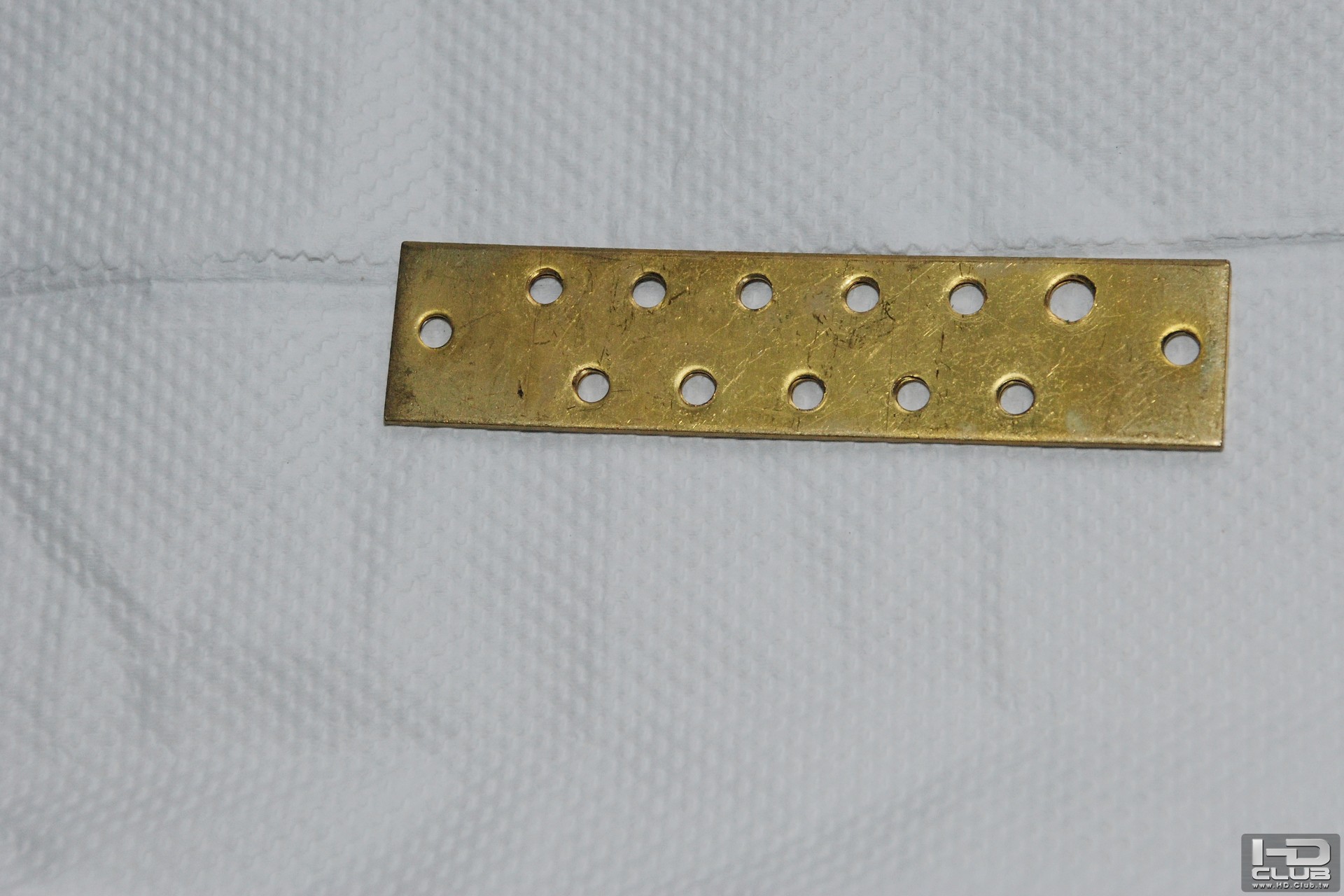

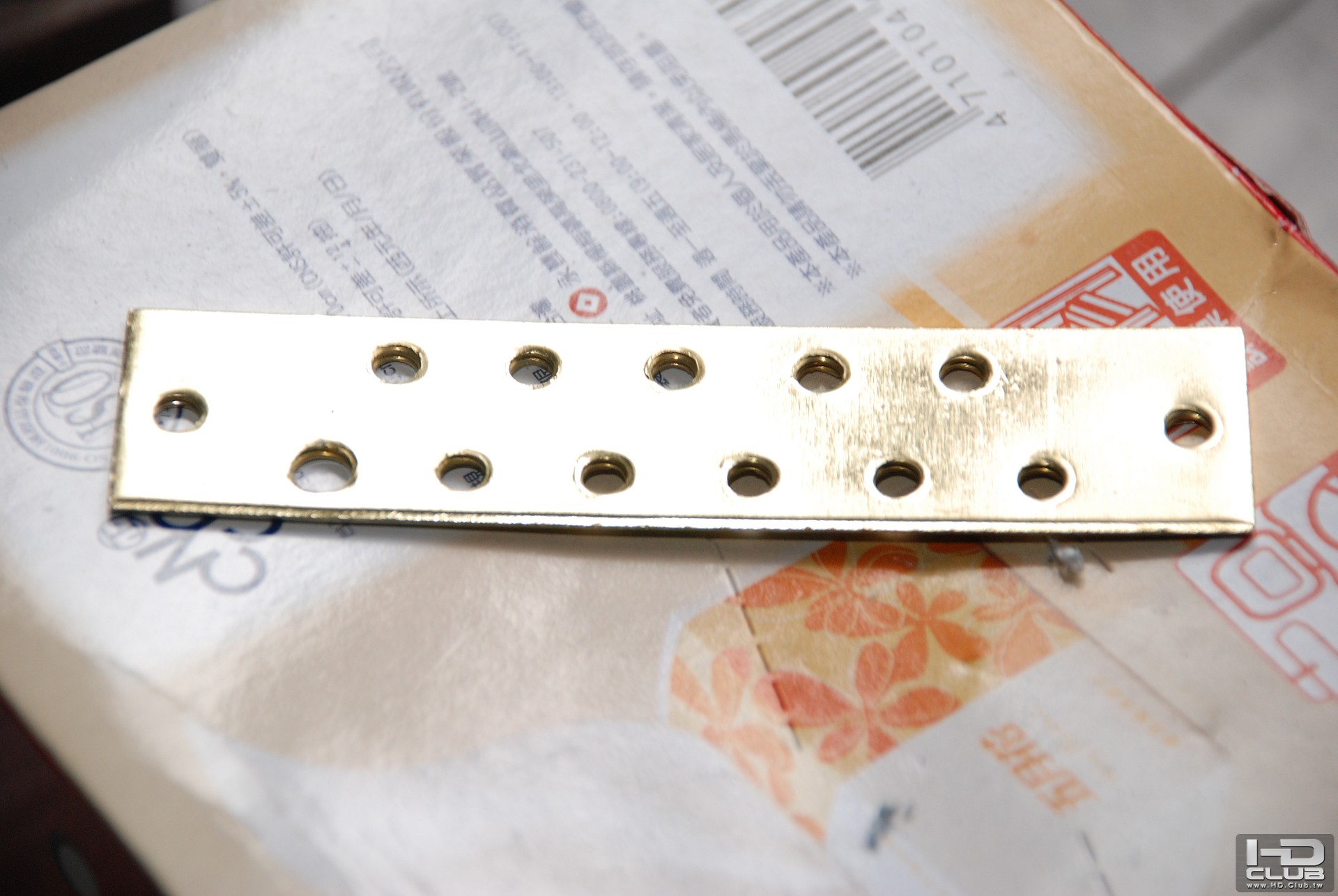

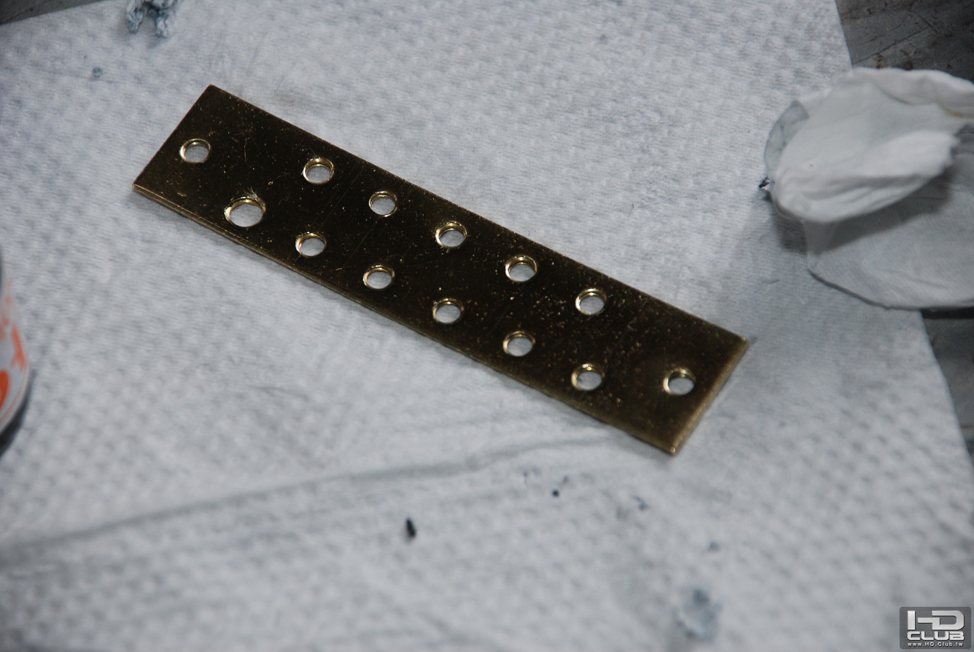

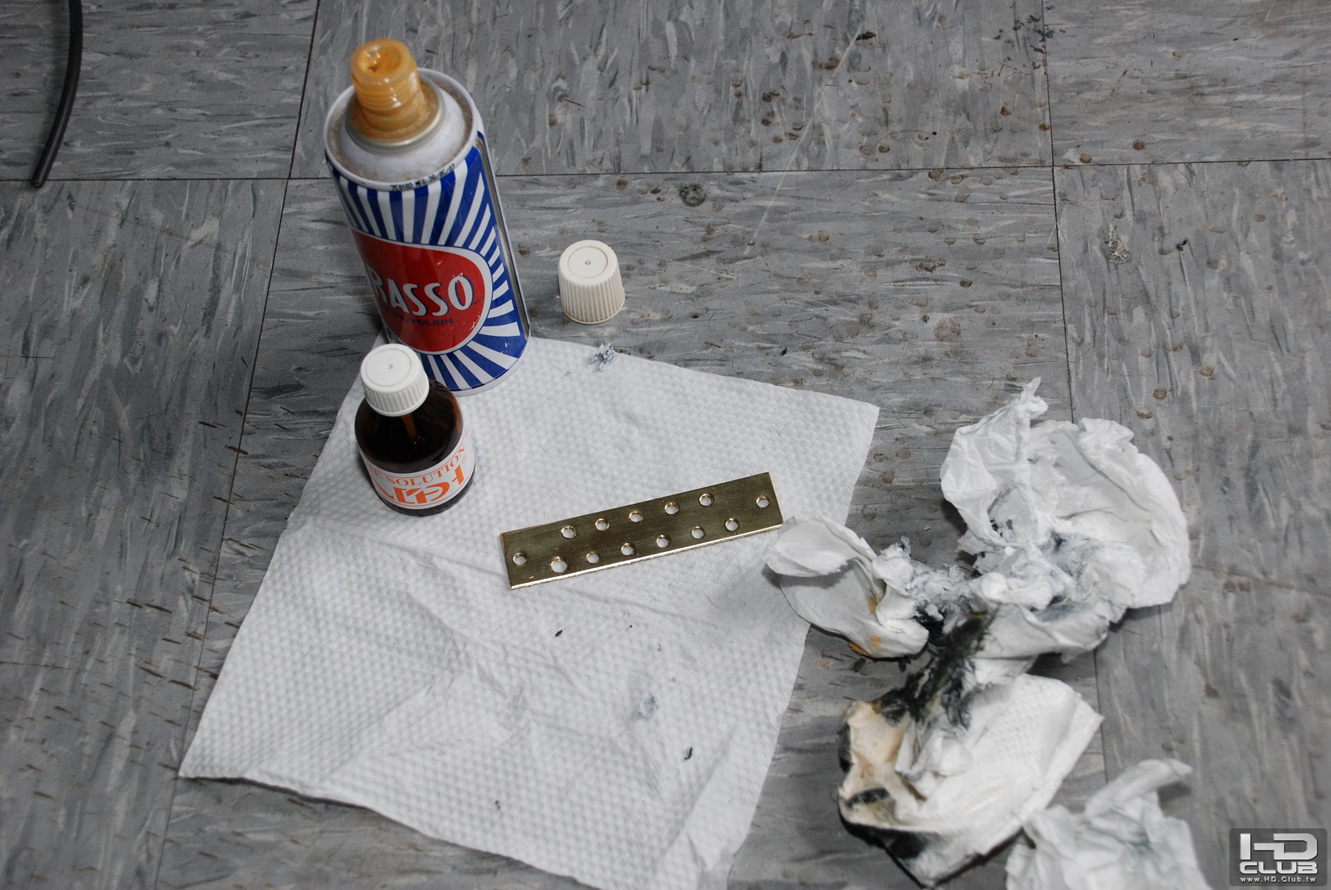

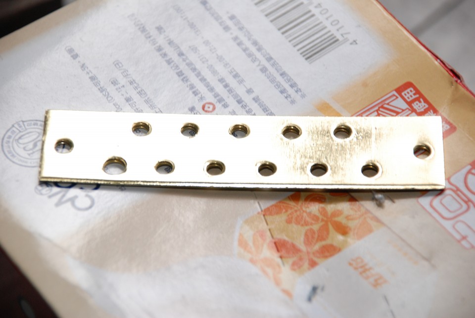

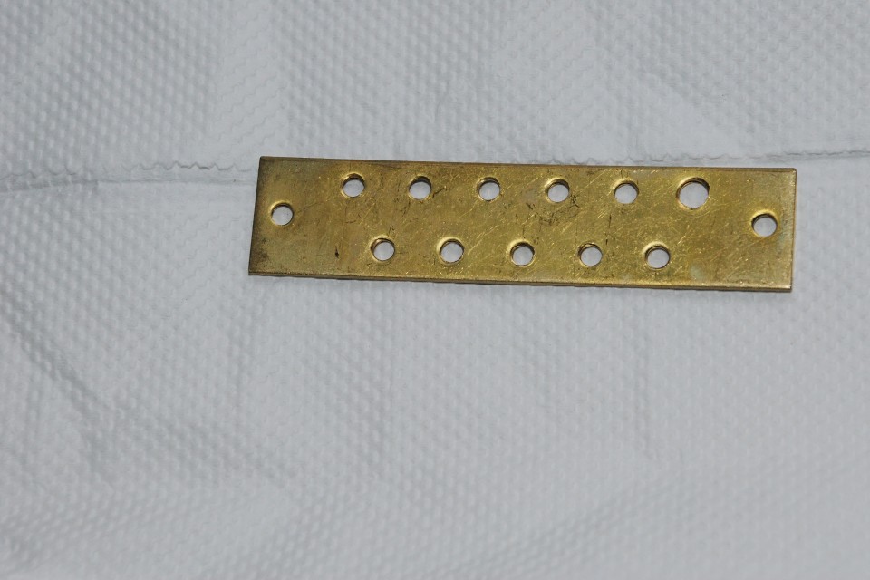

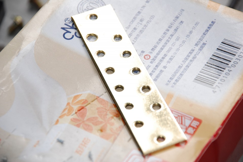

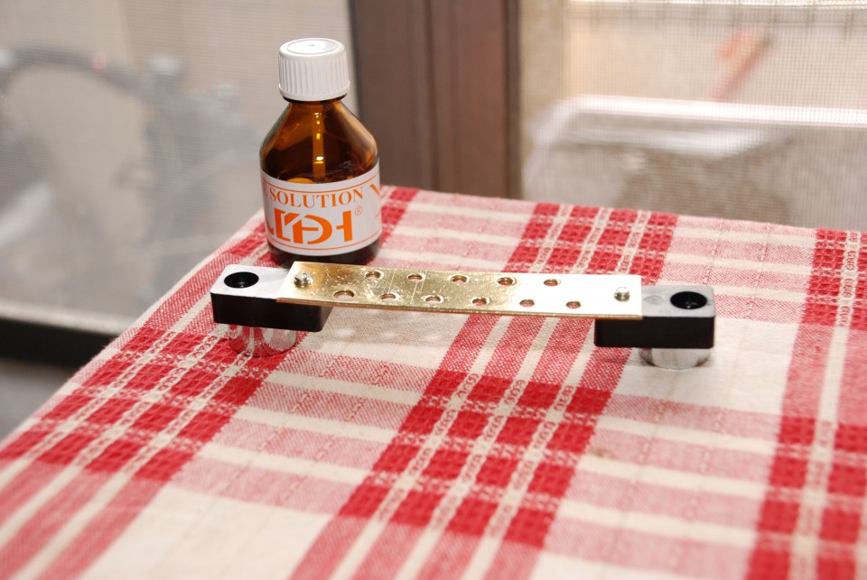

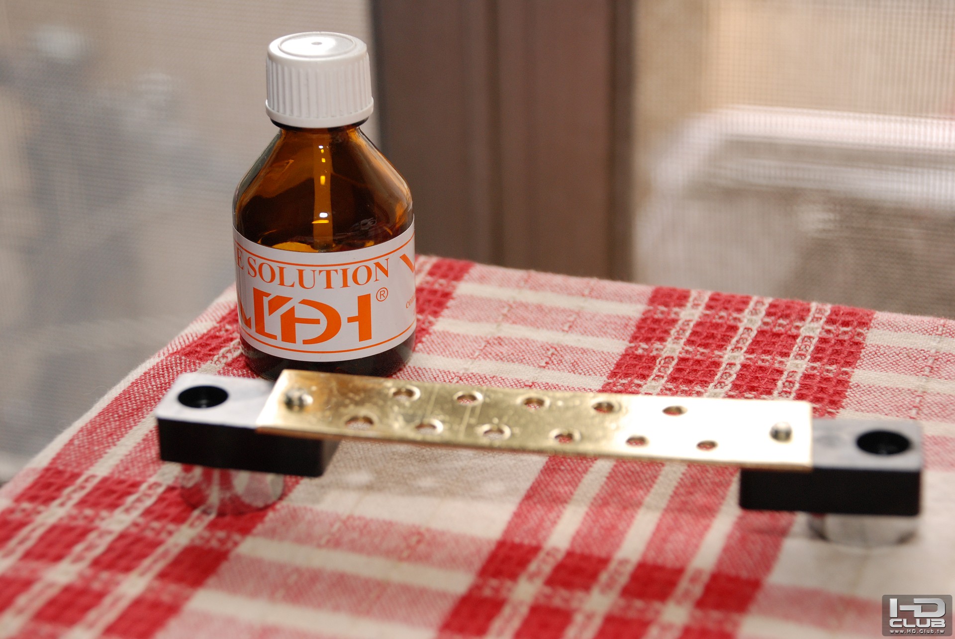

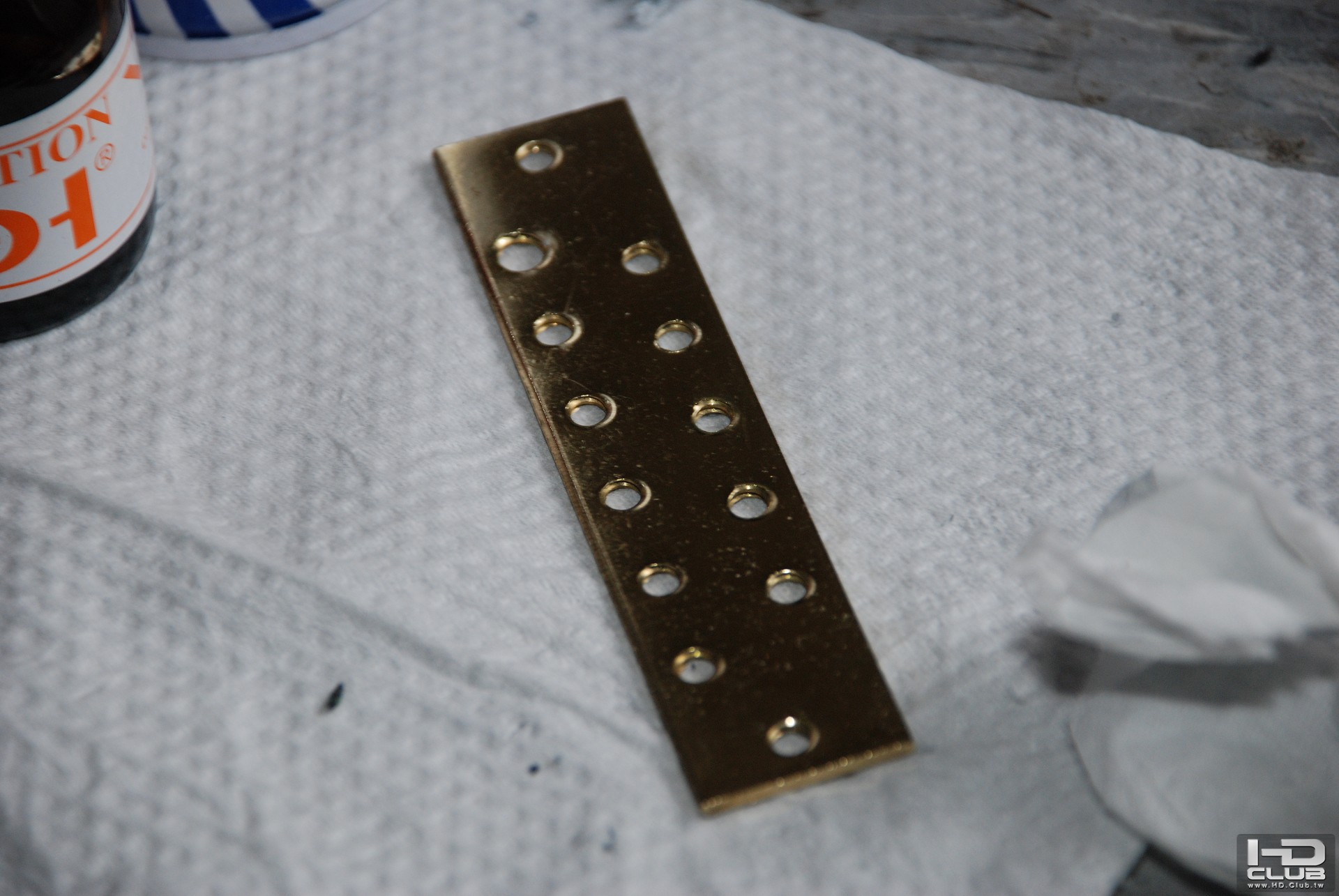

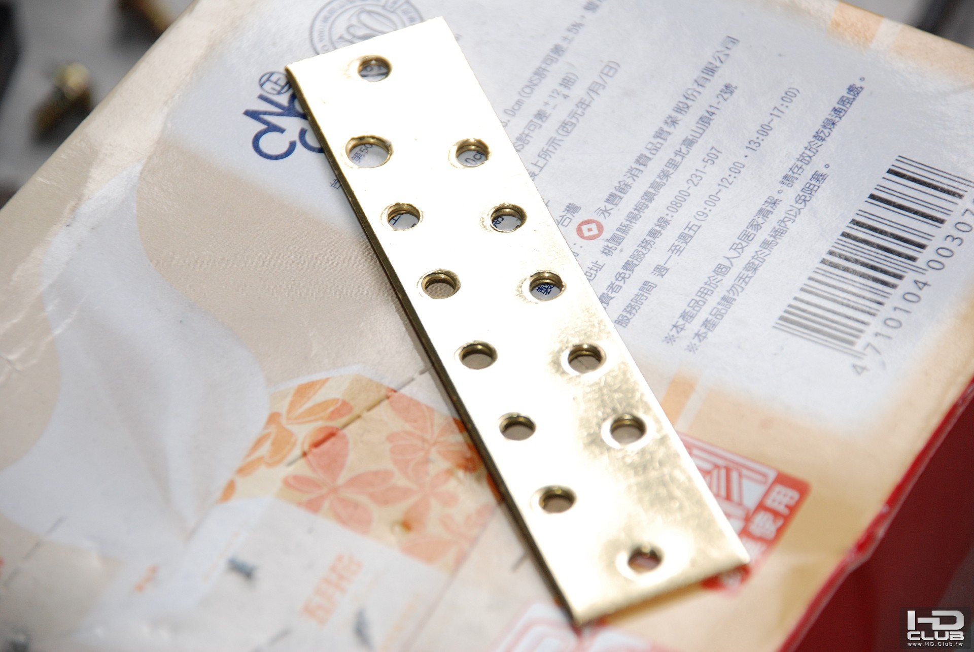

小許將原本的水排換掉,拿了一支比較大點的銅片。

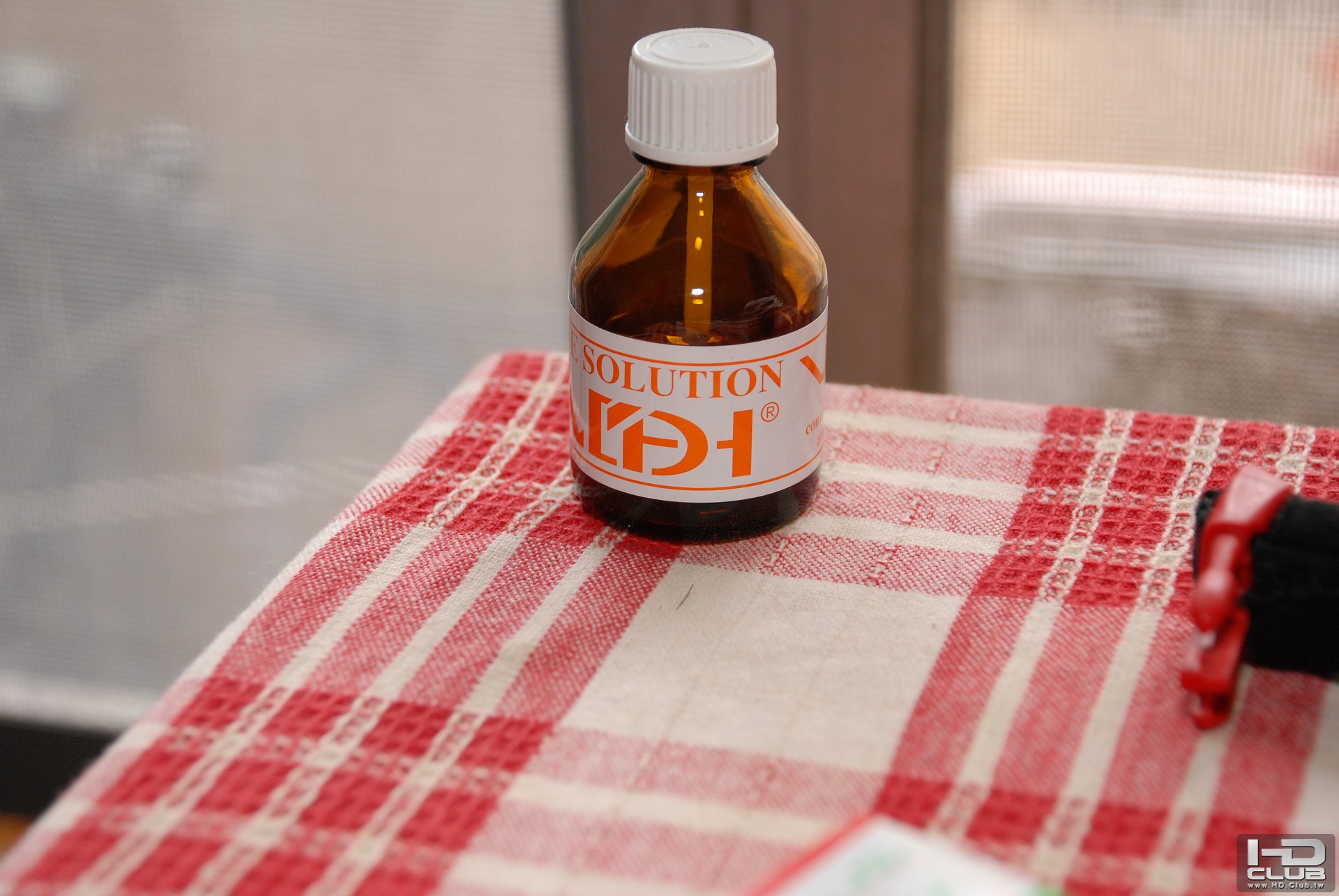

接下來小許施些秘技?
由於銅片本身放置放空氣中,久了表面一定會暗沉、泛黑,
於是小許拿了銅油努力的將它拋亮。
亮晶晶!擦這麼亮並不是只為了好看?而是讓他的聲音更好的好聽。
這個秘技也是小許從一位友人那打聽而來。
但是大家一定會覺得,過不了多久還不是又泛黑變黃沒光澤?

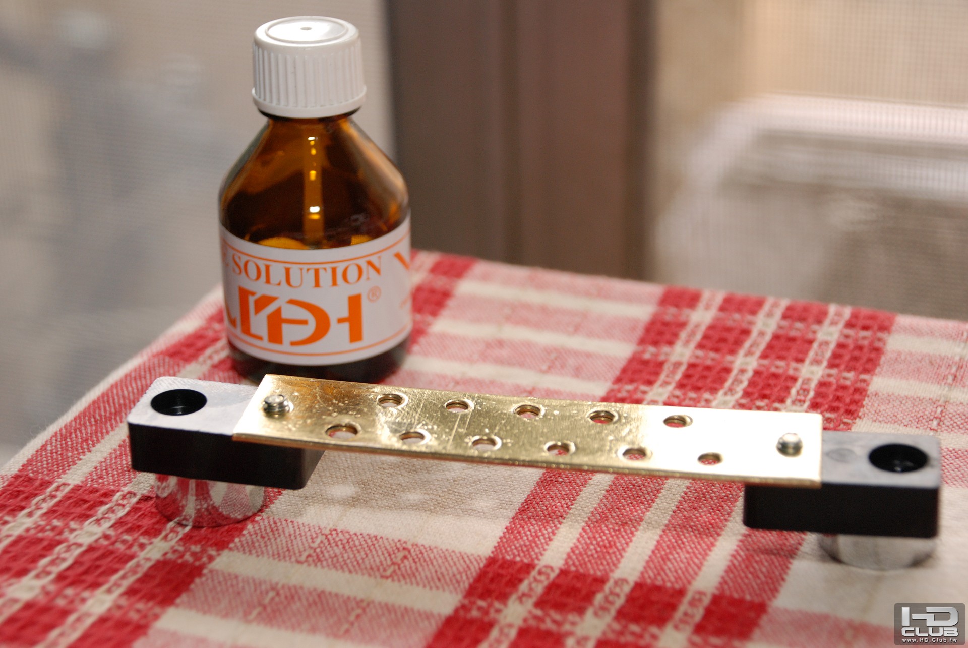

於是小許再準備了另一樣秘密武器"神油"!
不是擦在人身上的神油而是使用在音響端子上的神油。
輕輕的在水排上塗上一層,可讓它長保光亮。
擦銅油的目地最重要是讓聲音乾淨、不會髒,而且算是最便宜的拋光方法。
不知不覺已經搞了2個多小時,看一下案發現場。
亂七八糟,小許也手忙腳亂。
上班去待續..................................

本文章最後由 oebrown 於 2011-3-14 09:16 編輯
感謝許大,讓小弟終於看到傳說中的神油....
改天也來弄一罐來玩玩...期待後續再進一步報導....
好像有幾張圖片的線的接點都氧化,一拆一下頭就脆化...真恐怖!!
