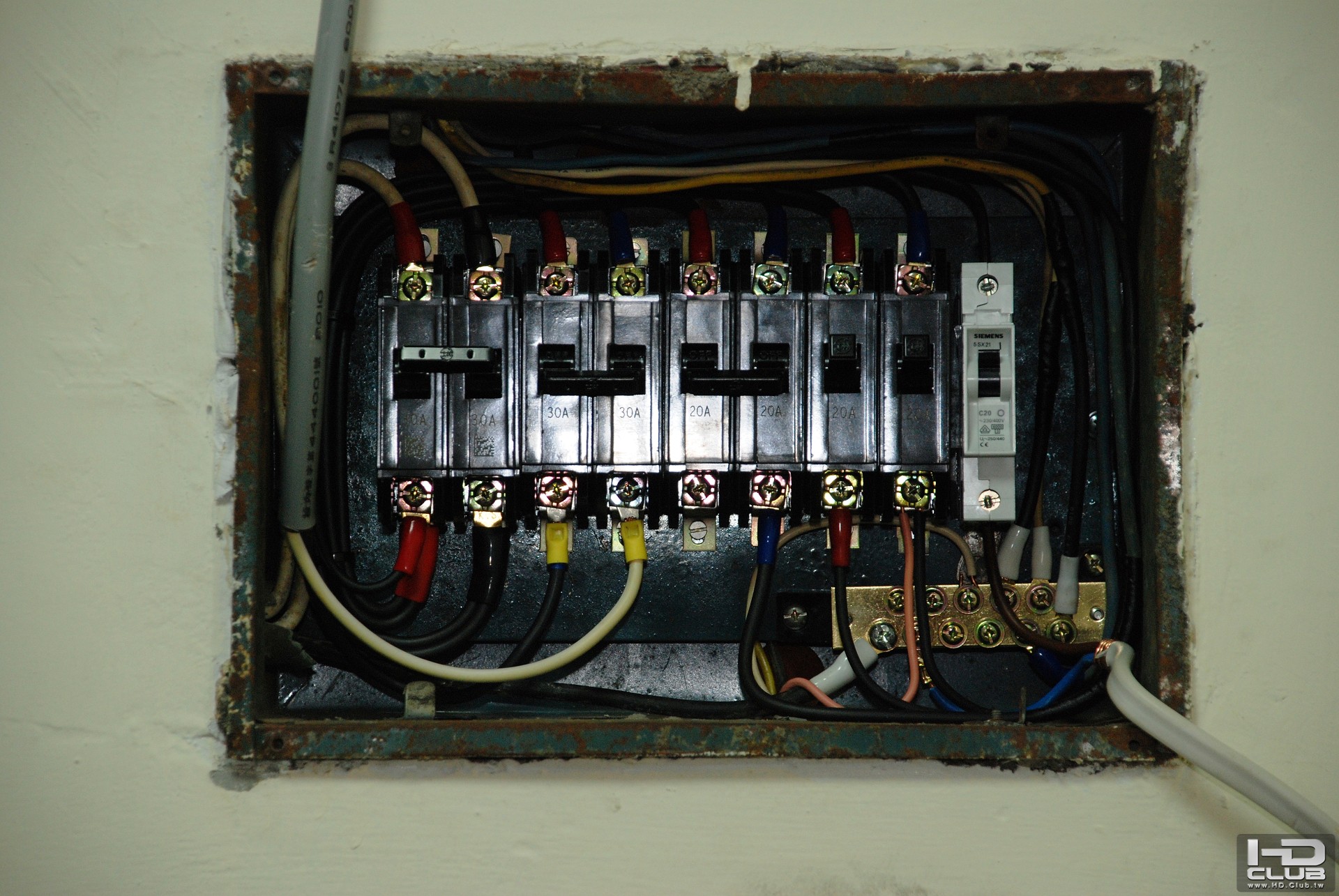

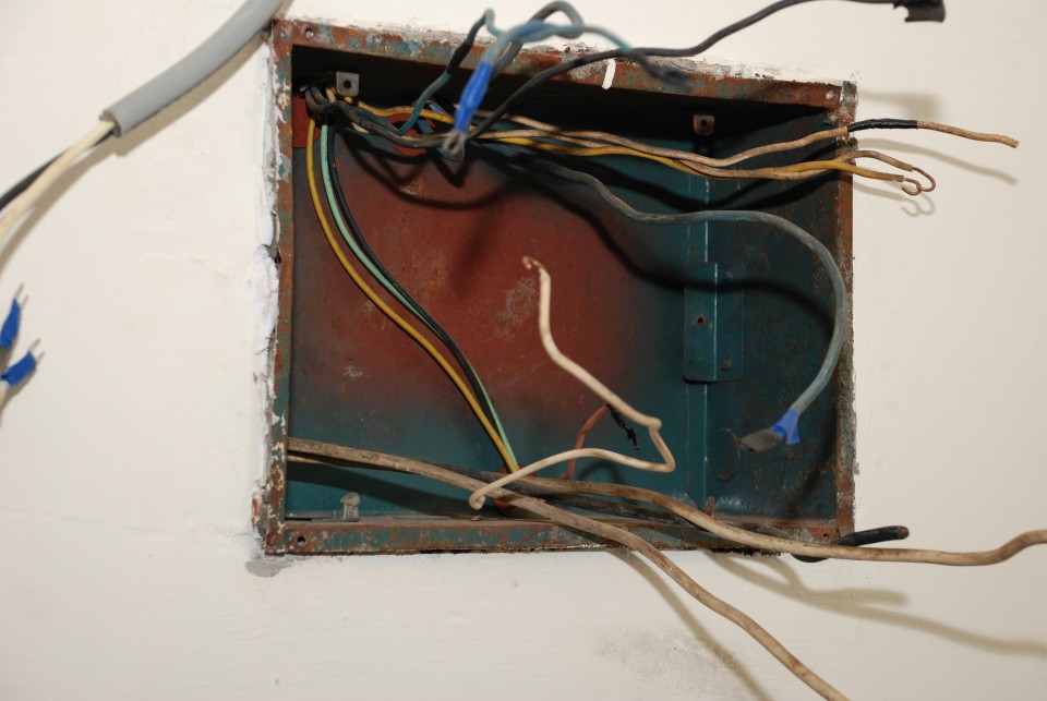

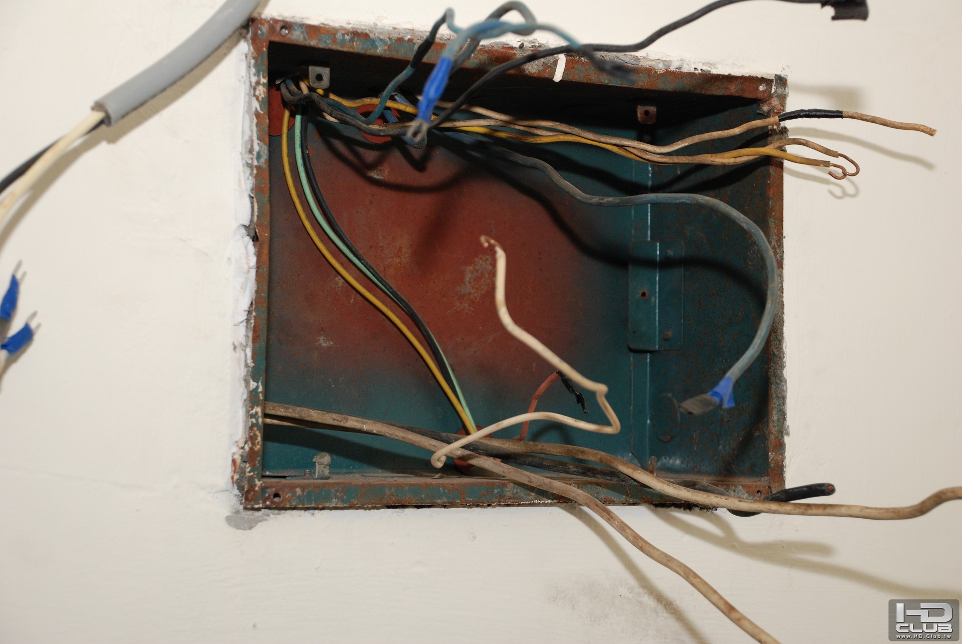

10幾20年的線了,
以前用的電料真的比較差。
oebrown兄其實拉專線真的沒那麼難,不過一切都得非常小心。
"電"沒搞好~一不小心可是會出人命。
感謝許大,讓小弟終於看到傳說中的神油....
改天也來弄一罐來玩玩...期待後續再進一步報導....
好像有幾張圖片的線的接點都氧化,一拆一下頭就脆化...真恐怖!! ...

黑色的內線是太平洋 5.5平方。

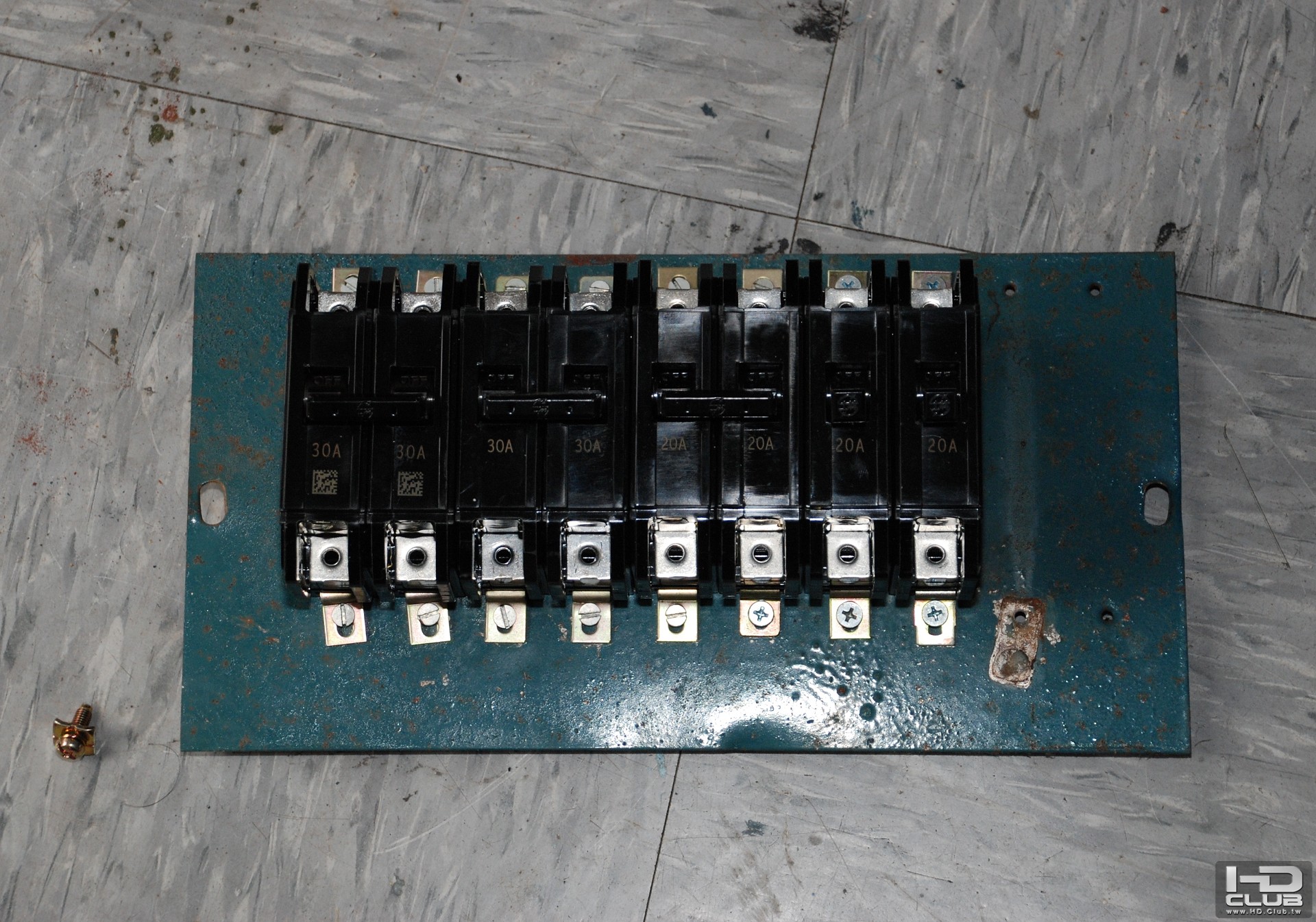

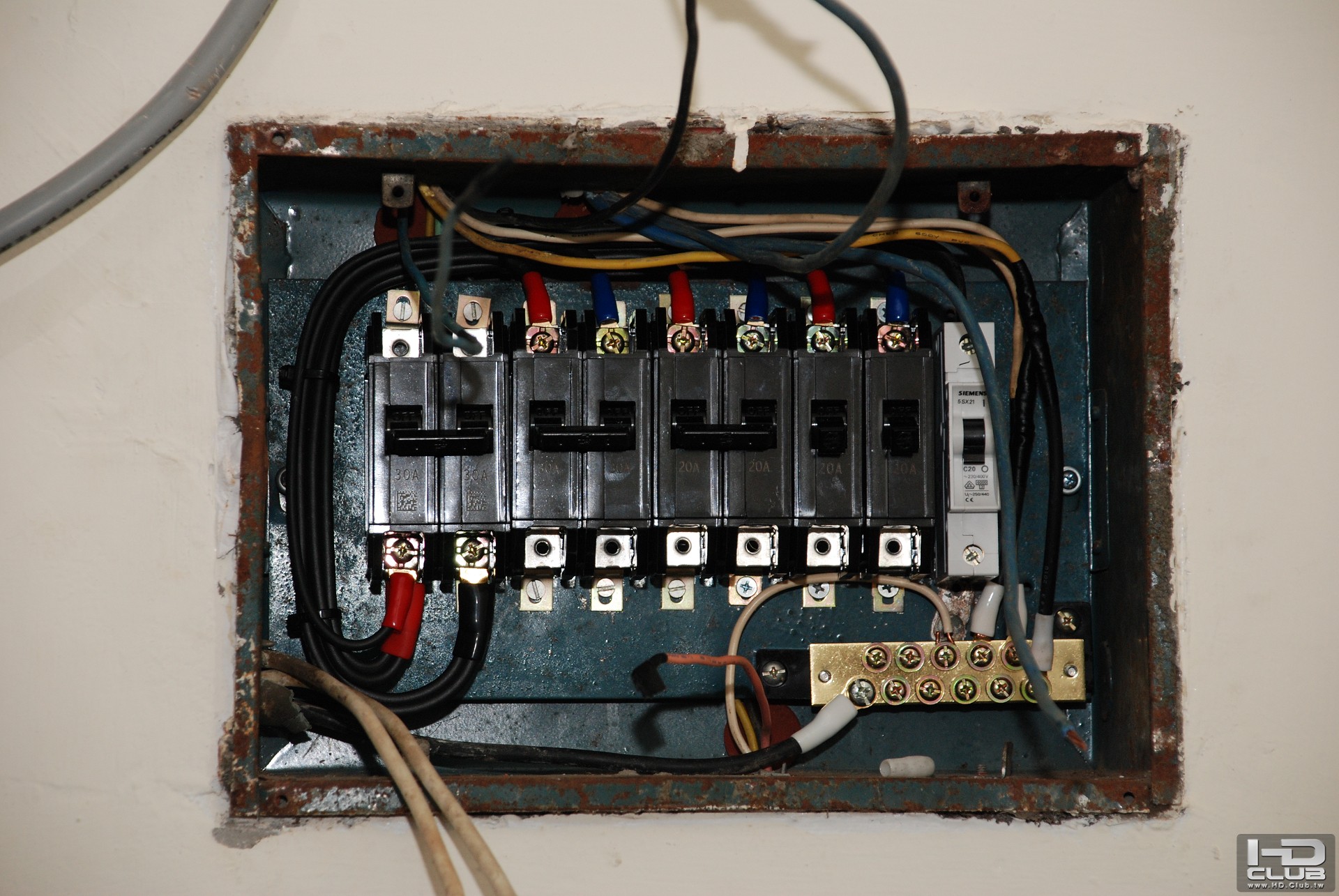

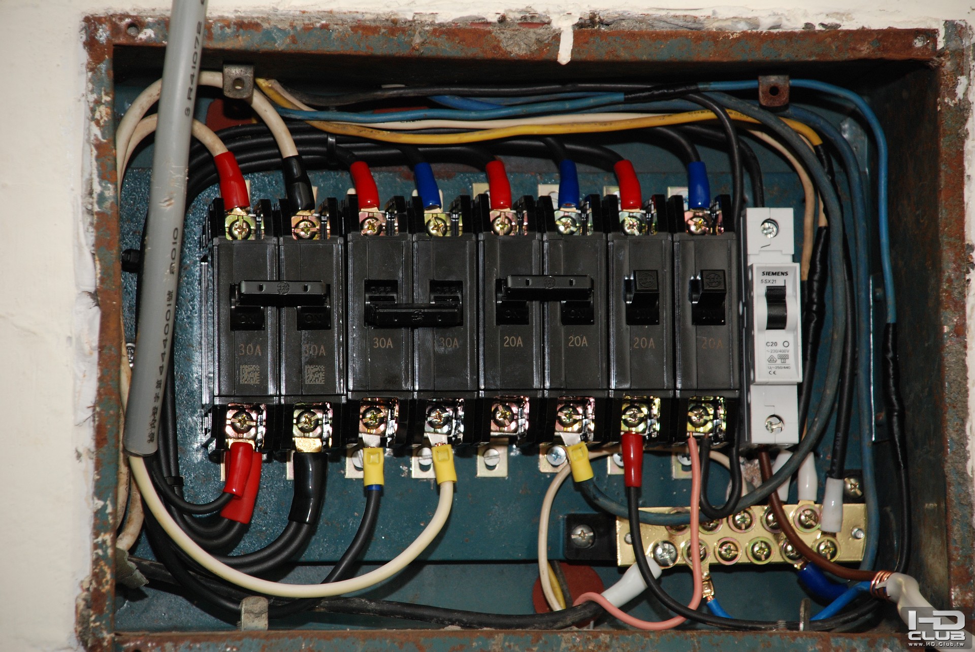

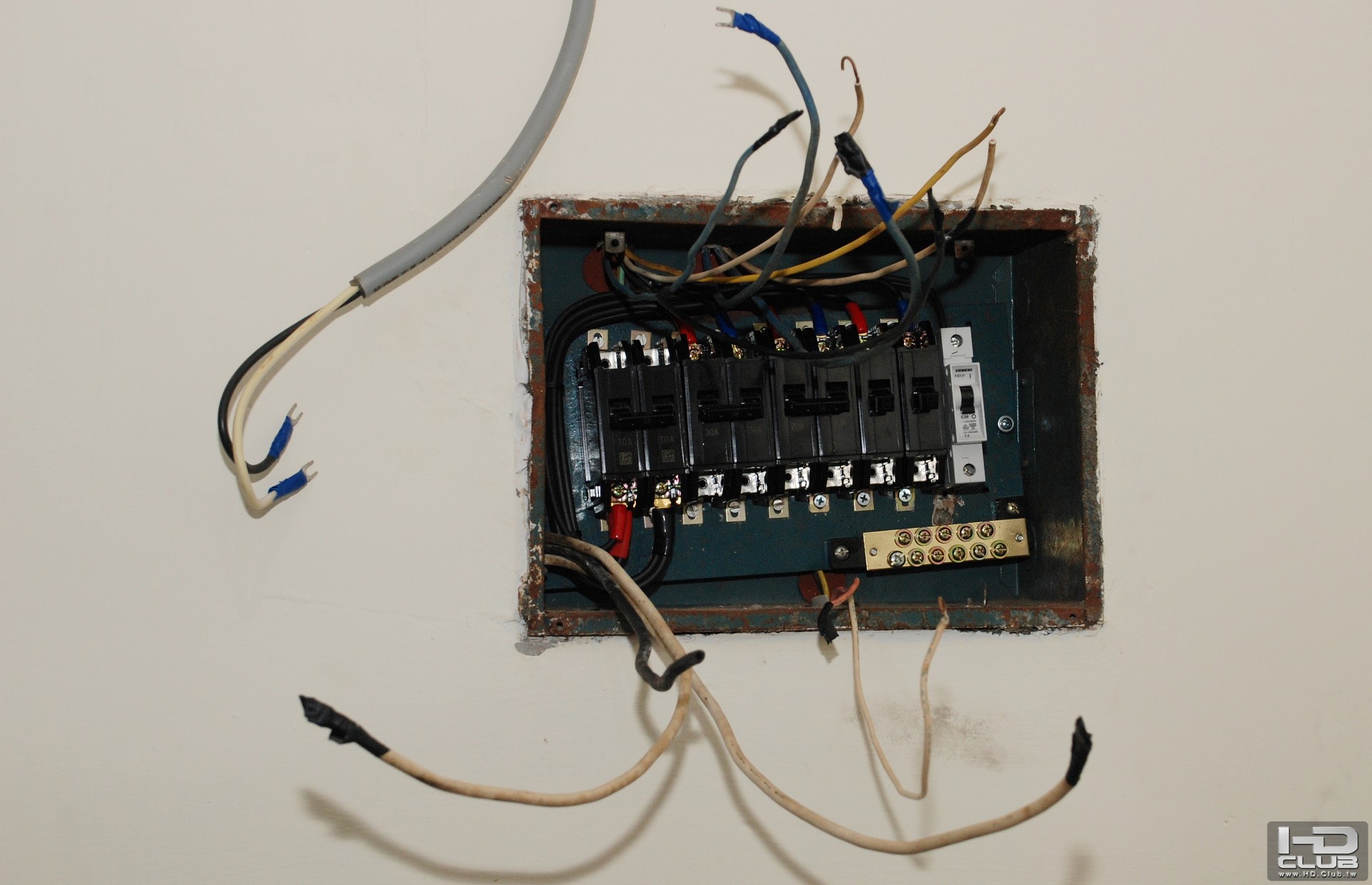

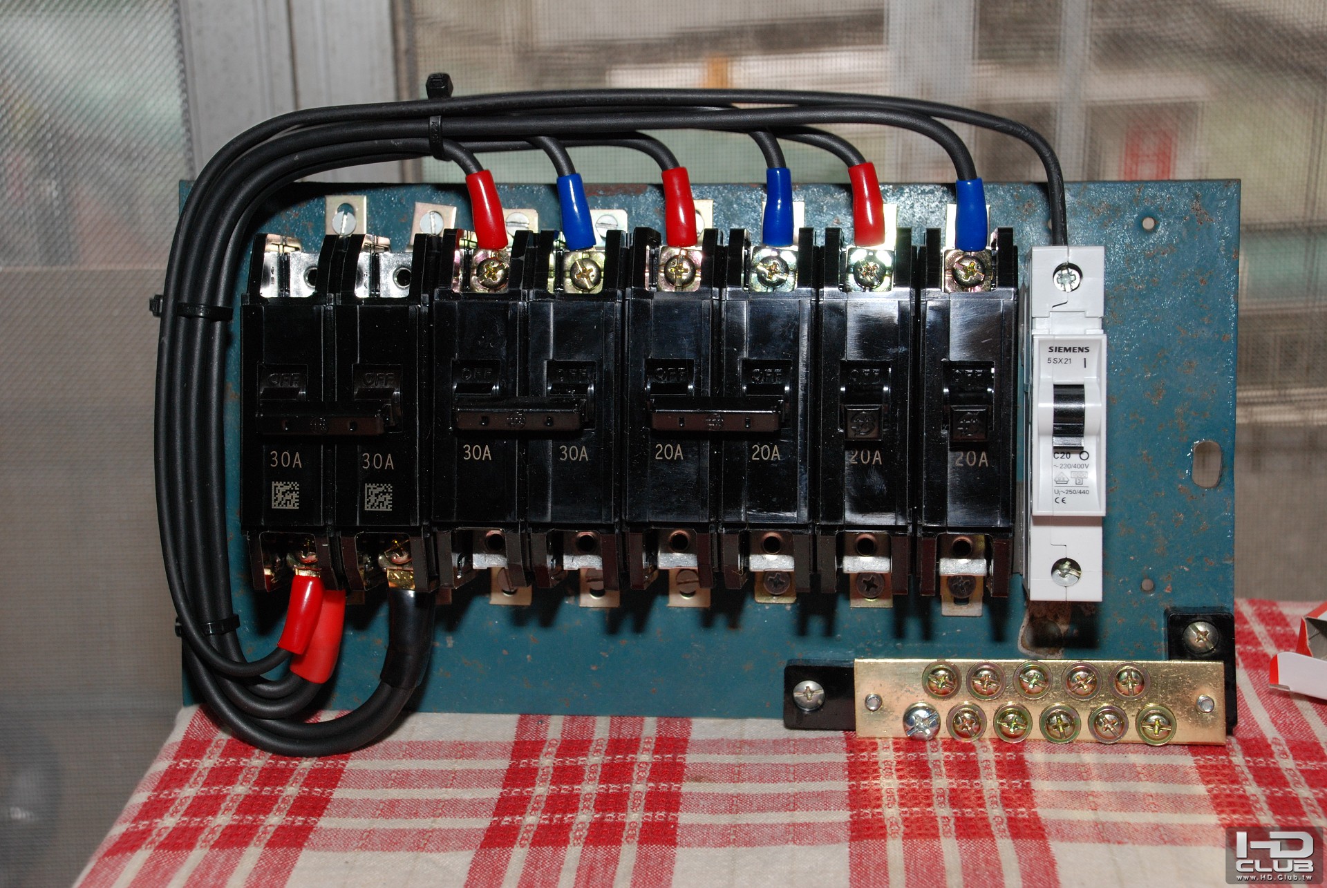

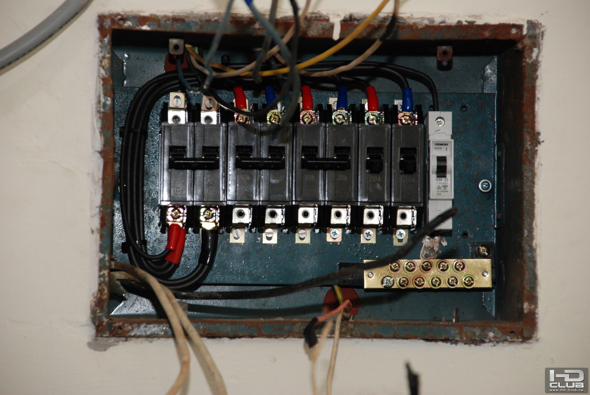

本文章最後由 小許 於 2011-3-26 07:12 編輯

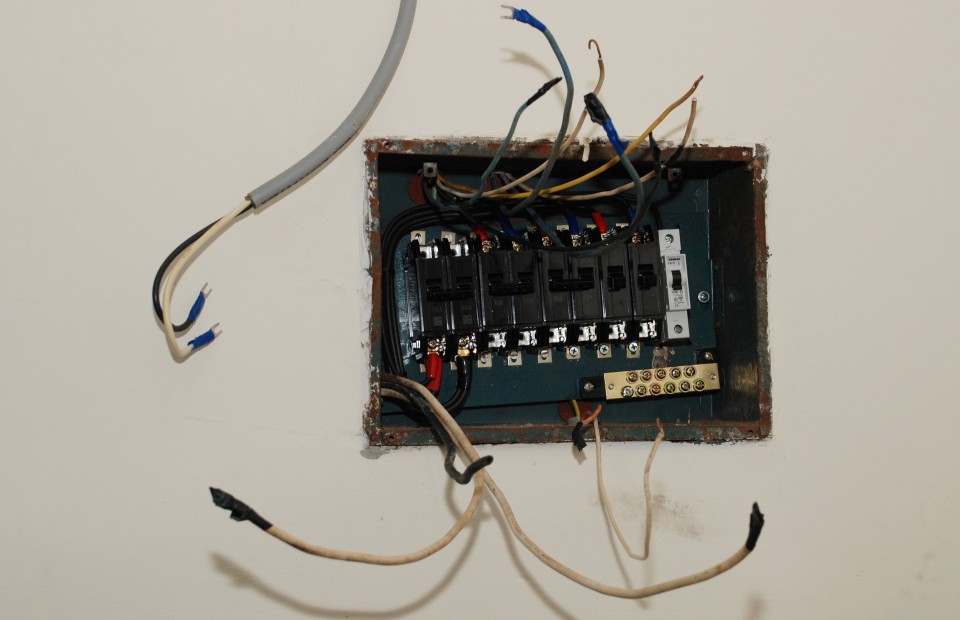

電箱這邊小許先將先分清楚,
房間的
客廳的
廚房的
記得要把不累尬拆下來的時候先拍一張照片,
要拆的同時在每條線上做上記號,
不然要裝回去時會很麻煩。
陳年的老電箱,裡面髒的要死~小許拿了刷子將裡面清理過。
順便將電線一條一條的擦一擦(沒別的用意就是爽度問題)

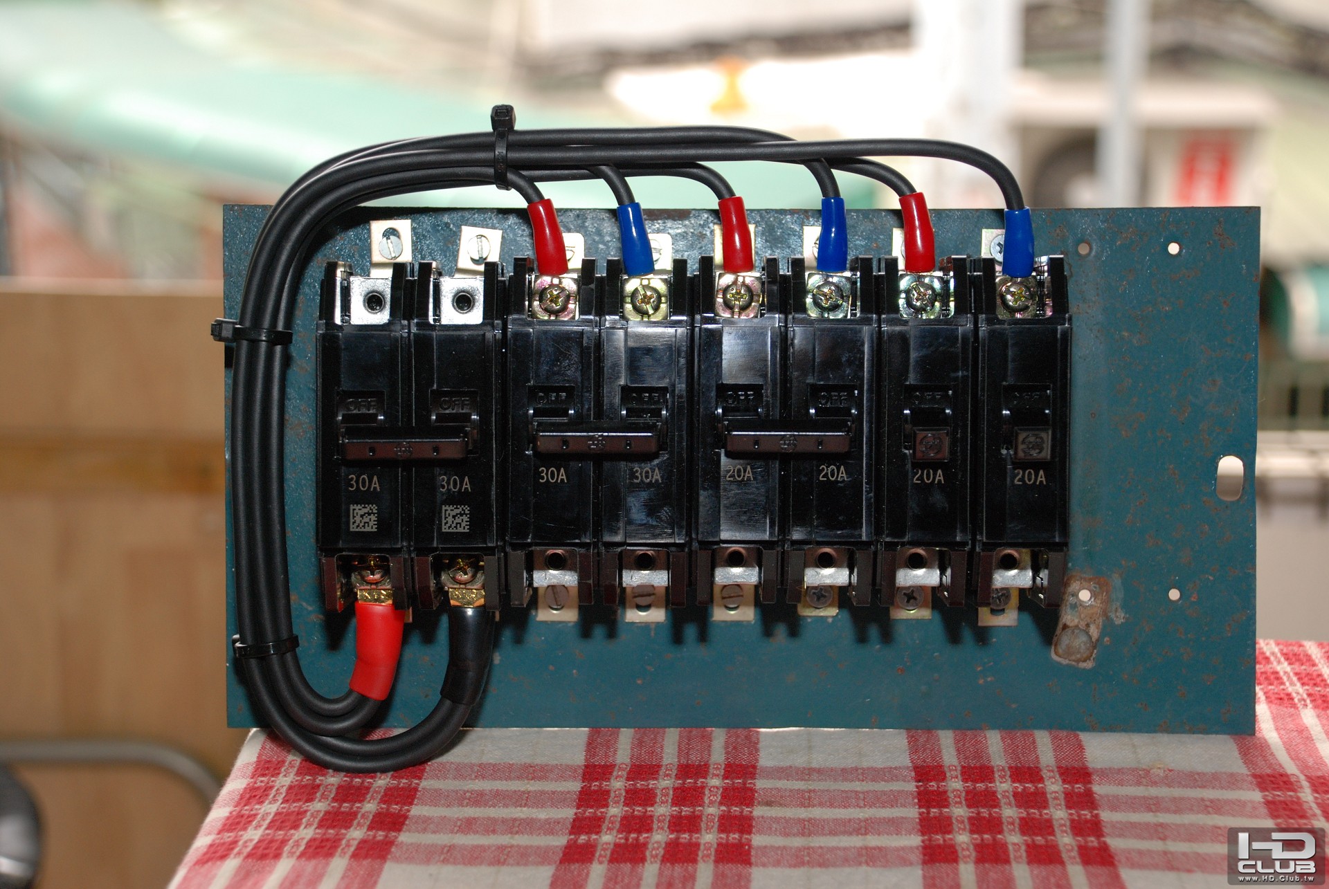

小許將新的不累尬一個一個裝上面版上,
將總開關連接至其它不累尬的內線全部換新。
差點忘了把西門子不累尬給裝上,
全新的不累尬安裝至電箱,
加工過的水排一併安裝上去。
將每條線接回
此時音響使用的不累尬已經過電了,
小許迫不急待將器材打開!
讓他出點聲~~感受一下他的差異性,
器材過電了(機器沒燒掉)
一步一步的將所有線接回去,
順便測試每個關開是否正常。
大功告成。
感謝觀賞!
參與人數 1名聲 +12 精幣 +12 收起 理由
len1978 + 12 + 12 感謝分享!!

這次爬完文.發現小許大大沒提到接地的部分.是否就沒有另外接地.或是直接沿用原本的接地設計?
另外.水排是在做什麼的?跟接地有關嗎?
發表於 2011-4-16 09:10:27 | 顯示全部樓層
三四十年的老房子,幾乎都沒有作接地,小弟建議小許大將配電盤整頓好就好,
由於房子又是承租的,也不可能大興土木大整一番,
所以呢...........先把基本功練好,打好基礎,玩起來才有意思囉。
水線是電氣回路的"0"電位點,如果沒有這電位點,電壓輸出是差110V沒錯,但電壓是浮動的。
 樓主| 發表於 2011-4-20 09:04:08 | 顯示全部樓層
