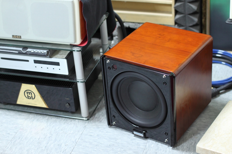

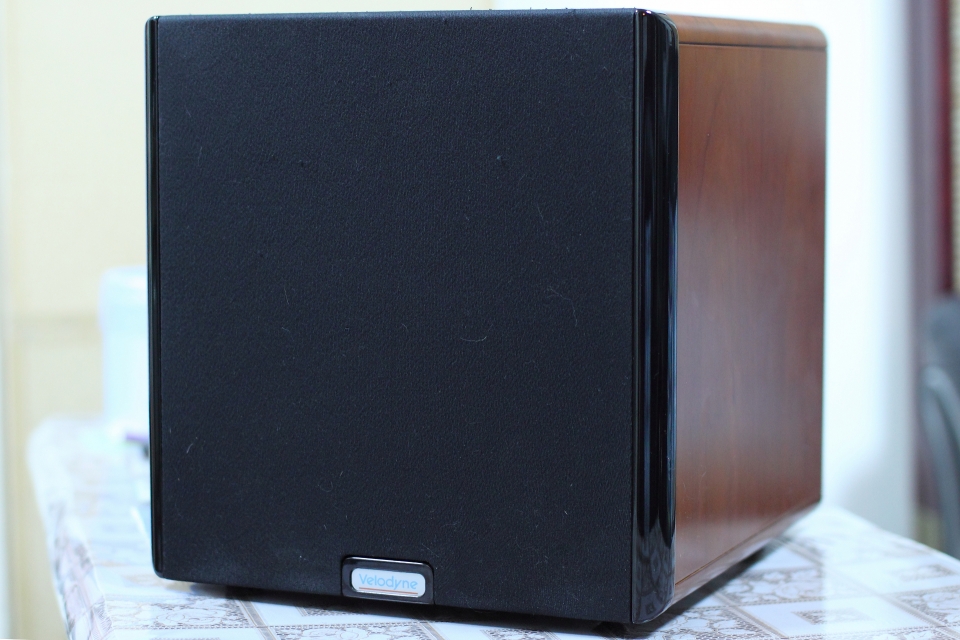

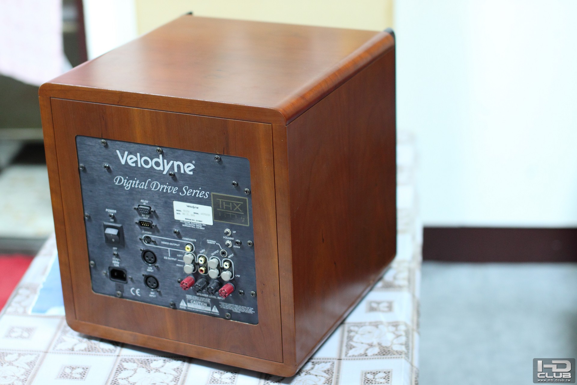

新玩具入住!
sw-212已經不一樣了。
12吋
密閉式
以這個價位
速度 量感 質感兼具
還有什麼好挑剔?

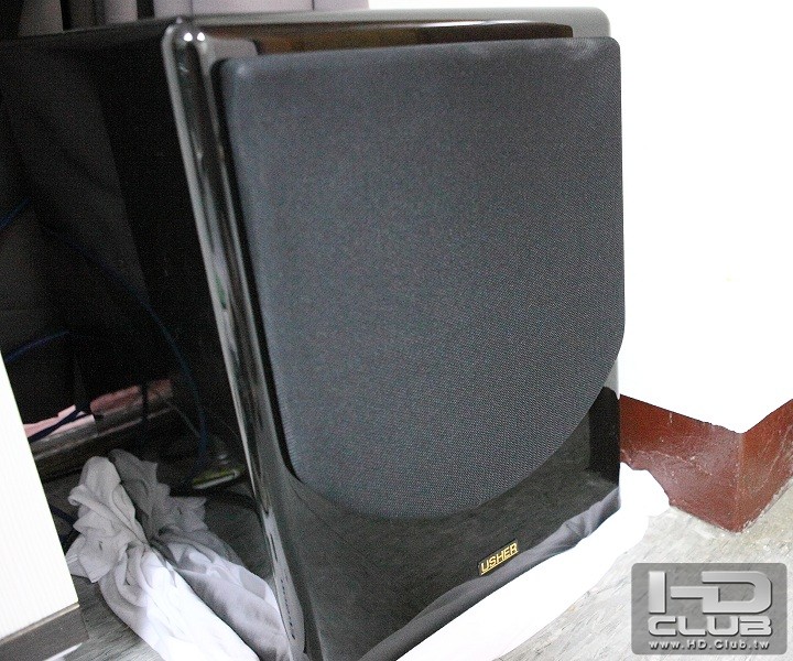

又有新玩具!
大家認識他嗎?
發表於 2011-12-25 06:34:15 | 顯示全部樓層
這應該是威力登的D.D.系列吧?
是小許大大的新玩具嗎?幾吋的?
