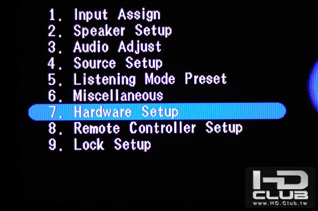

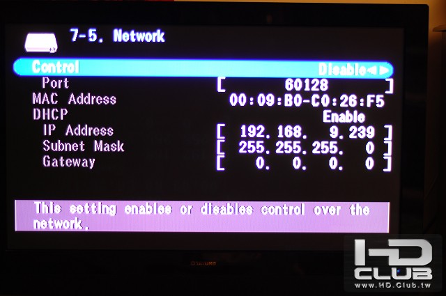

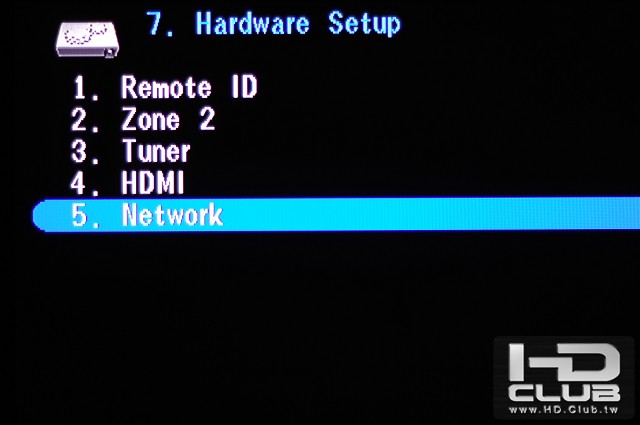

提供圖片給各位大大參考一下integra 30.1
關閉network的方法
關閉後即不再發生溫度上升之情況
如可正確停止可回覆一下或修正內文

 樓主| 發表於 2011-3-12 14:36:41 | 顯示全部樓層
louis9999兄您這樣有成功讓待機溫度下降嗎?
有看過一些用戶反應此現象
大多都是zone2或3、4沒有關閉
如果還有類似狀況
也可以試試把其他zone關閉
soujirou 發表於 2011-3-12 08:23
已可恢復在待機時即電路板不再發熱了,之後重覆又再把網路再打開即機體會慢慢有熱度出來,才認定此參數造成之情況.再敢發文
其他zone關閉,已確認未開啟此按鈕,面板上可觀察.
