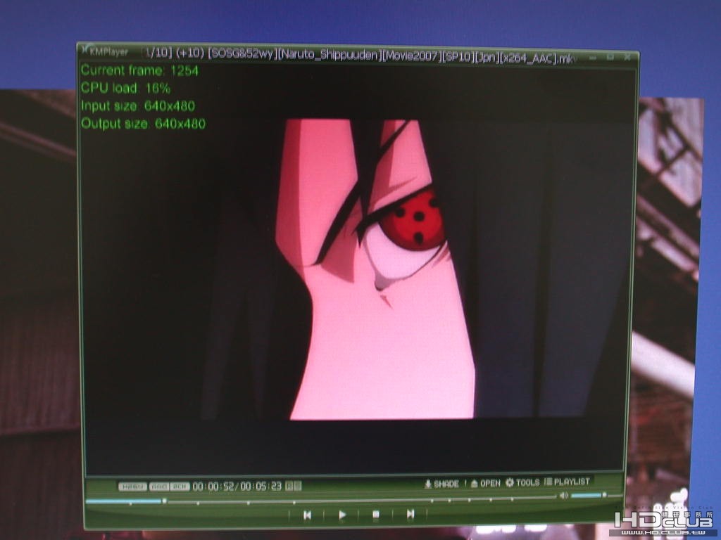

各位前輩,我的kmp最近不知道調到什麼設定,撥影片時畫面左上角都會顯示四行訊息,第一行是current frame ,第二行是cpu load ,第三行是input size ,第四行是out size,和按下tab的顯示是不一樣的,請問該怎樣才能消除這個顯示的訊息呢?教一下吧感恩呀!

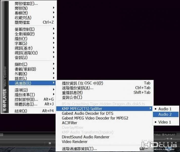

回復 #1 tolkien99 的帖子
可以試試在kmp撥放檔案的情形下,
按滑鼠右鍵-過濾器,然後把"播放資訊(在OSD中)"或是"進階播放資訊"前面的勾取消掉(可參考附圖-取自http://www.hd.club.tw/thread-2737-1-1.html),
應該就可以了.

這是用相機拍的,這個訊息和按tab是不一樣的,按了也消不了,所以才請教大家!

發表於 2008-4-28 06:57:22 | 顯示全部樓層
這看起來應該是ffdshow的OSD,
播放時是否調用了ffdshow的video decoder呢?
有的話去它的屬性裡把OSD顯示取消勾選應該就可以了.

哇,真的踫到高手了,果然就是ffdshow的問題,我試了就ok了,感恩啦!
