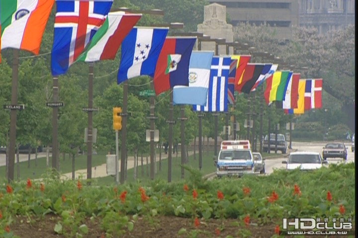

應該有不少人在測試自己的顯示器的時候, 只拿一些看習慣的電影放放看, 可是往往差異不大的狀況下, 無法說出個所以然.
我在這裡提供兩個影片測試檔案, 用電腦播放或者用NERO燒成DVD在播放機上看. 用這些校正圖看比對差異點應該有參考價值
兩個影片檔網址如下
http://shareme.seed.net.tw/UserFile.do?fileid=I0624043:-du-2f6e686466696c65732f7075626c69632f5654535f30315f312e564f42
http://shareme.seed.net.tw/UserFile.do?fileid=I0624043:-du-2f6e686466696c65732f7075626c69632f5654535f30325f312e564f42
VTS_01_1.VOB 例圖

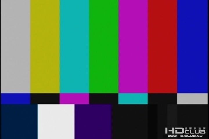

色塊圖:可以校正顏色與色差, 暗色部份也有變化哦

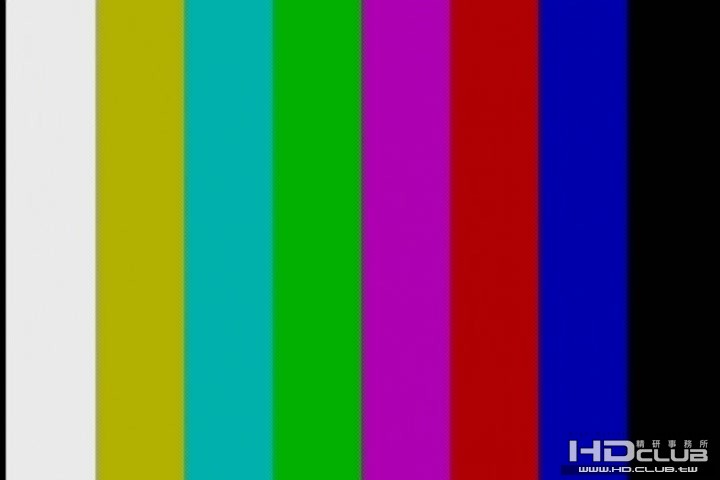

色條圖
色條圖
色條圖

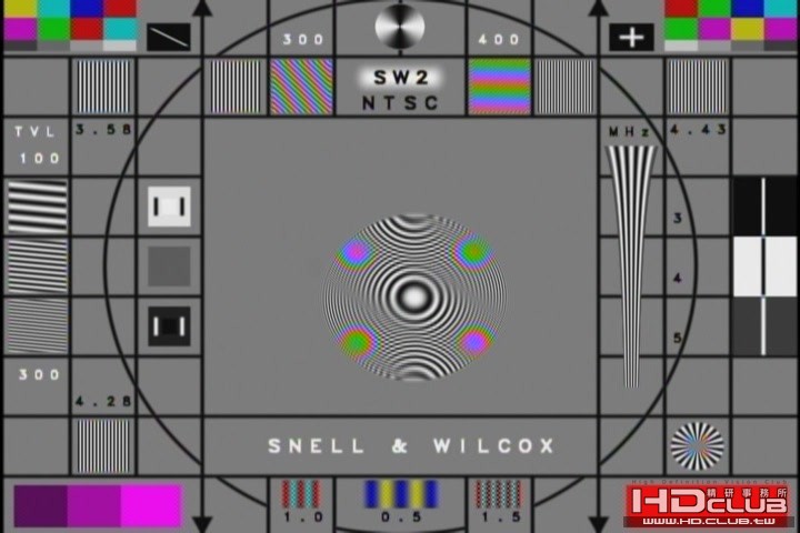

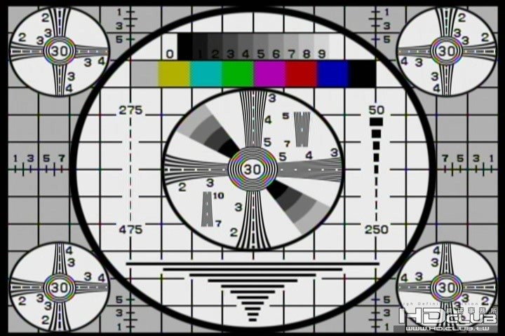

圓標圖
圓標圖
圓標圖:校正長寬比, 圓弧是否變形, 包含四個角落是否變形
圓心的中間也有一些間隔線用來測試頻寬(解析度)

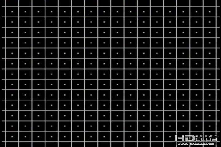

方格圖
方格圖
方格圖:可以拿來校正圖場形變, CRT時代看有沒有一直線
投影機可以看有沒有梯形失真

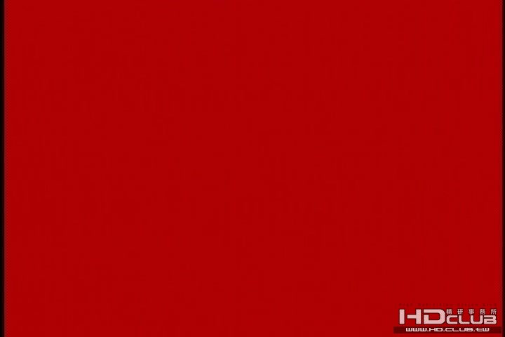

紅色圖
紅色圖
紅色圖

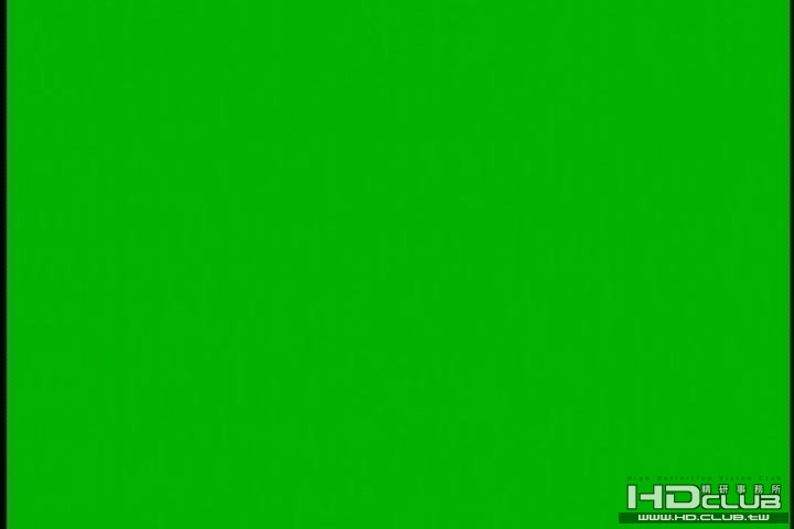

綠色圖
綠色圖
綠色圖

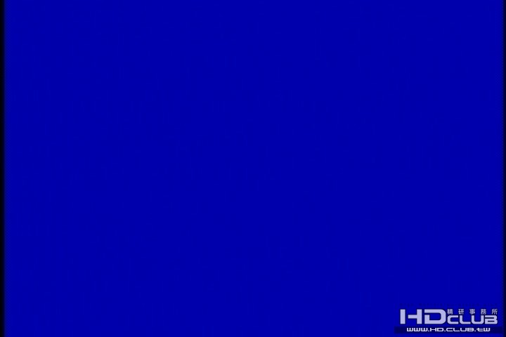

藍色圖
藍色圖
藍色圖
以上三張基本色圖, 可做為亮暗點的檢查

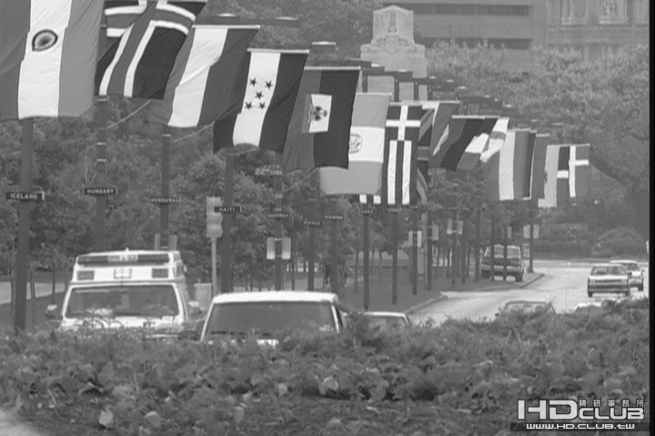

YC
YC
YC2
YC2
這兩張應該是測試YC分離的狀況吧

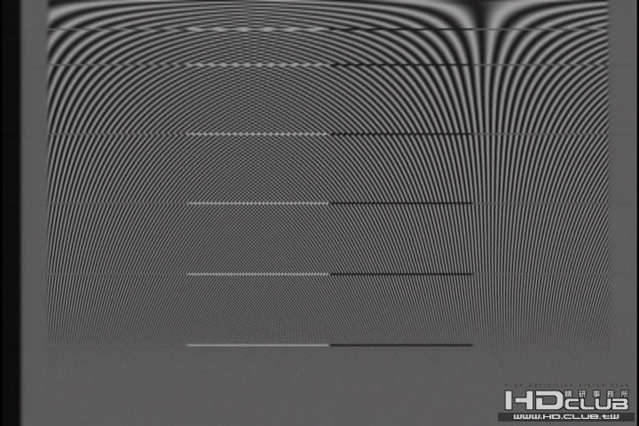

解析度
解析度
這張可看解析度的差異點, 能看到越下面的紋路代表解析度越高

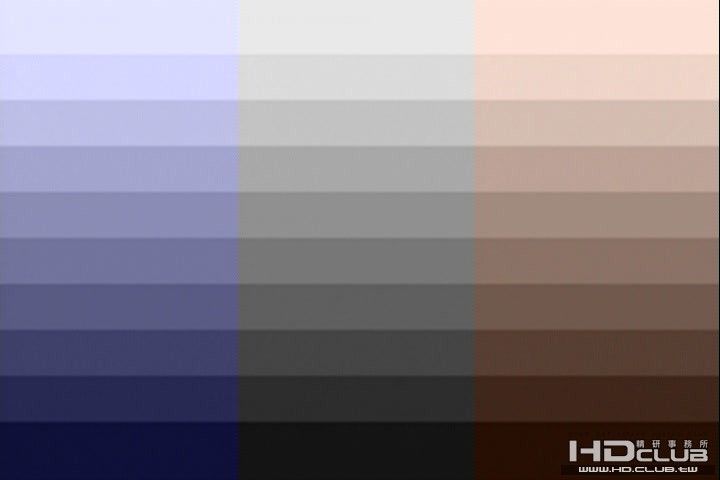

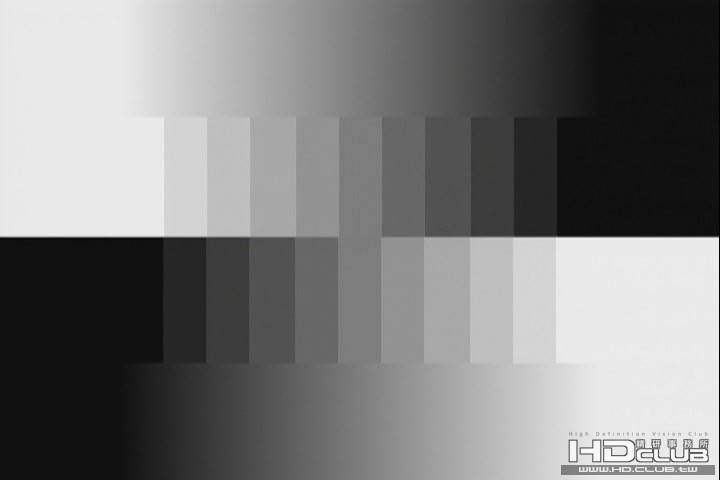

色階
色階
這張應該是針對色階的比對
頻寬
頻寬
這是針對頻寬的測試圖. 一般而言不只是顯示面板, 也包含線路本身的頻寬. 以前的電路對於4Mhz的頻寬處裡就有其極限.
這張圖上面就有標示當你看到 3.58, 4.28, 4.43 就是他的頻寬測試圖. 有達到標準就會看到裡面的線條.
右邊中有個 MHZ 側邊寫著 3 4 5 代表越往下頻寬越高, 裡面些測試繫色訊號, 跟斜紋濾波的功能

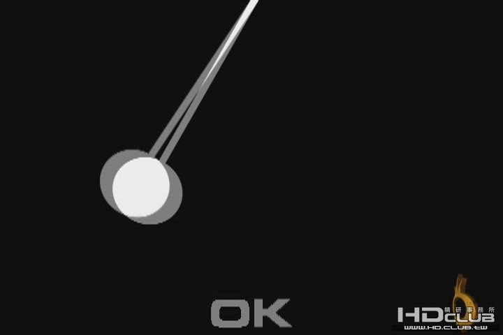

鐘擺圖
鐘擺圖
鐘擺圖:這是用來測試間條掃描解碼的正確與否.
正常的情況鐘擺會正常擺動, 動作很順. OK 也不會閃爍.
這拿來測試播放或顯示器在 i 轉 p 過程是否錯誤也很有用.
有些顯示器鎖定在單次掃描, 或者將間條掃瞄轉單次掃描, 如果過濾器做的不好, 就會變的不順.

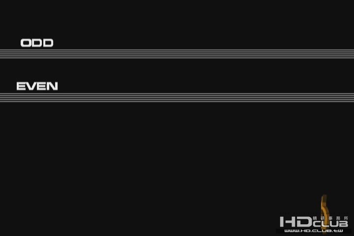

奇偶圖
奇偶圖
奇偶圖:這用來辨識奇偶圖場是否都有顯示, 有些手上電視或車用螢幕設計不良, 可能會有奇數圖場消失的狀況.
此時 Odd 下方的線條會消失.

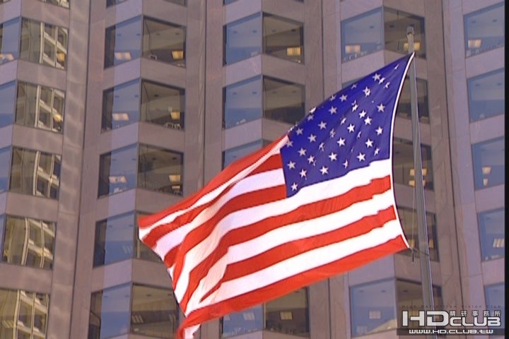

星條圖
星條圖
星條圖:可看星條旗的橫線在飄動的時候是否不自然, 這是可以檢視交錯式掃描是否被正確顯示
