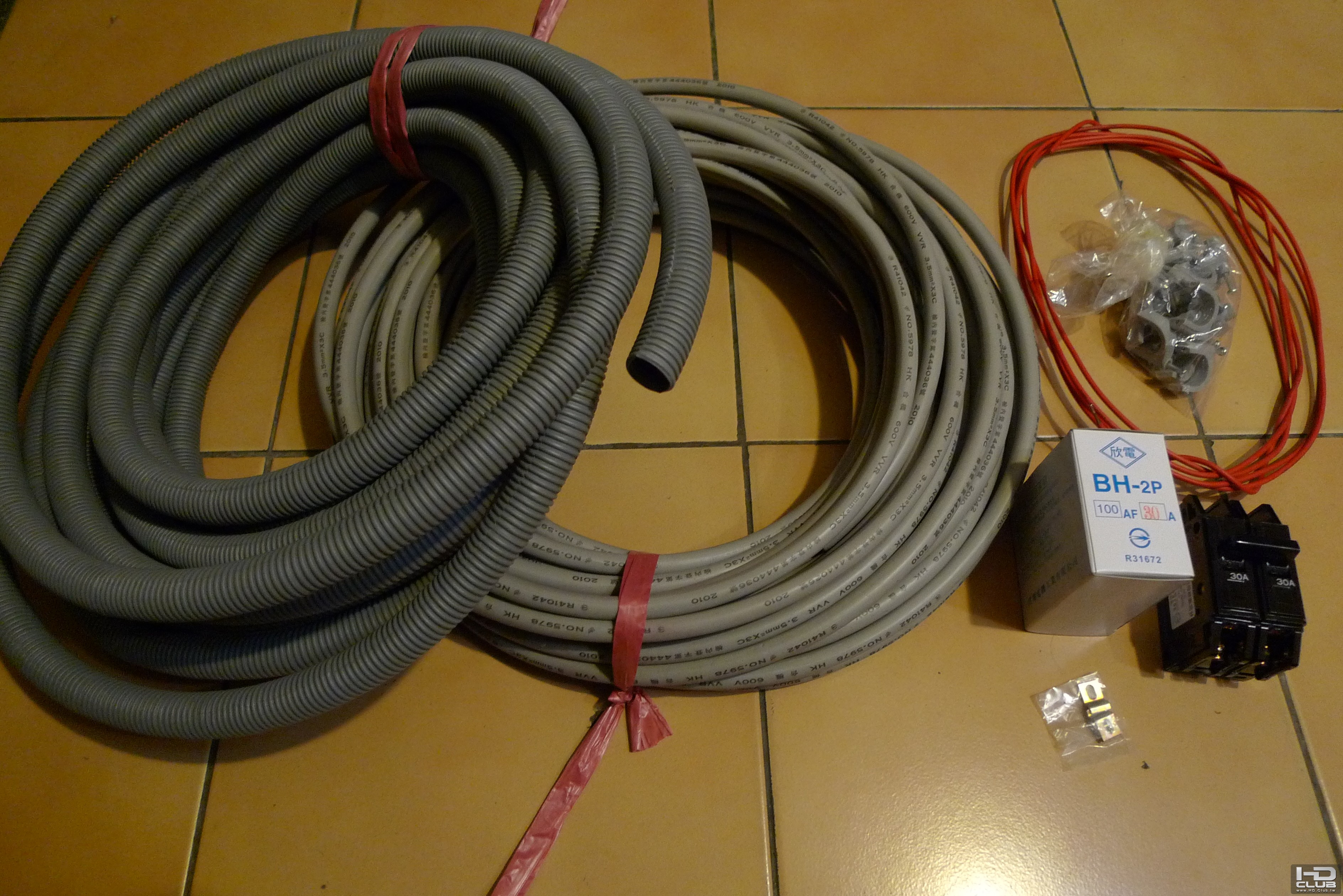

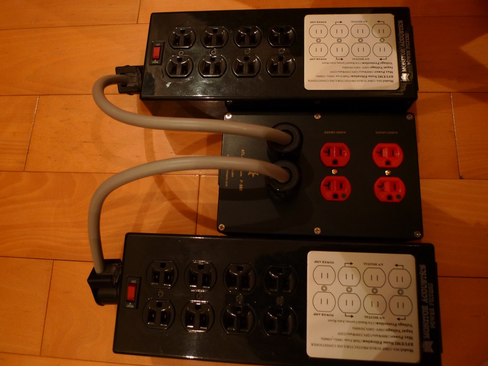

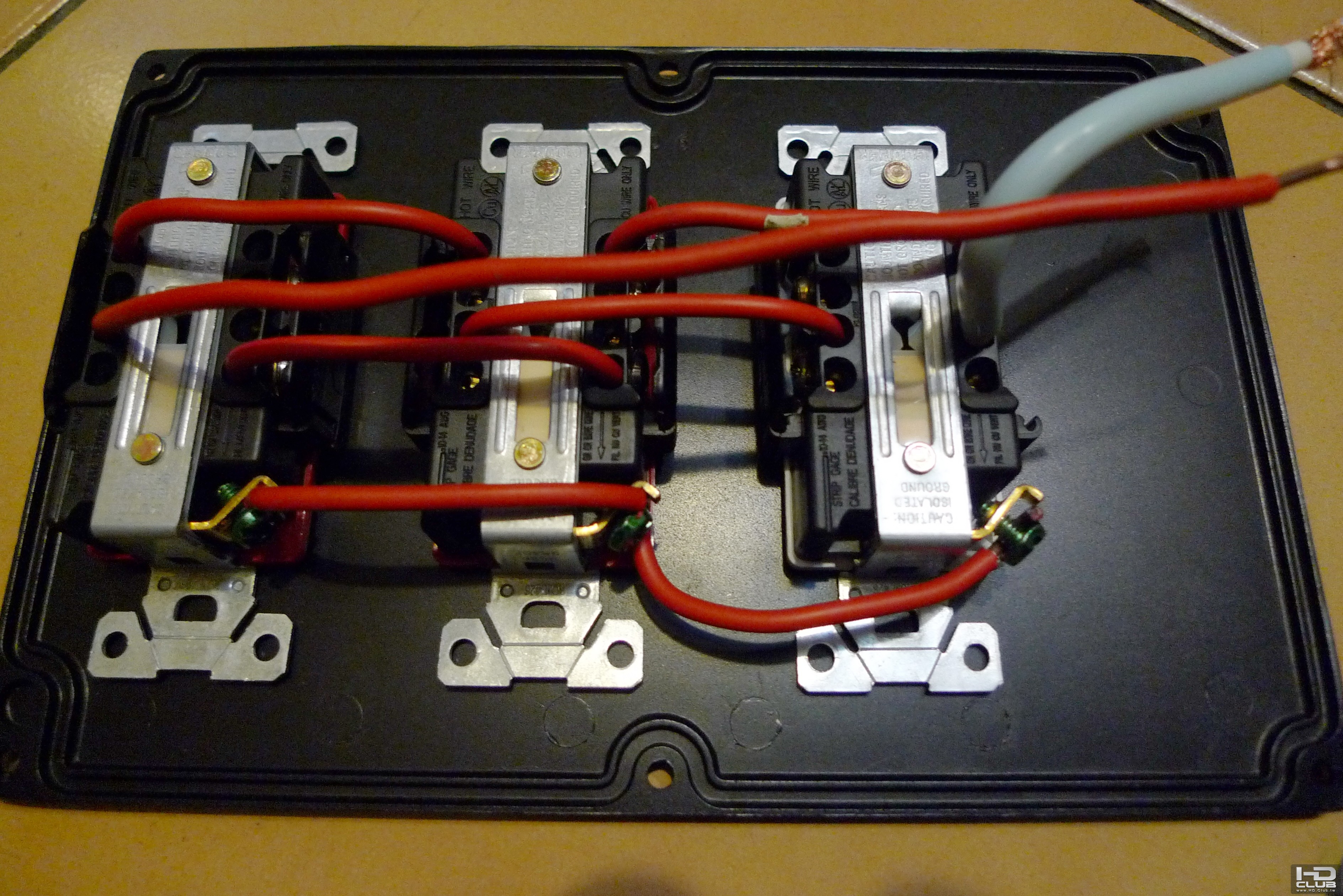

本文章最後由 泡泡 於 2011-3-18 00:25 編輯

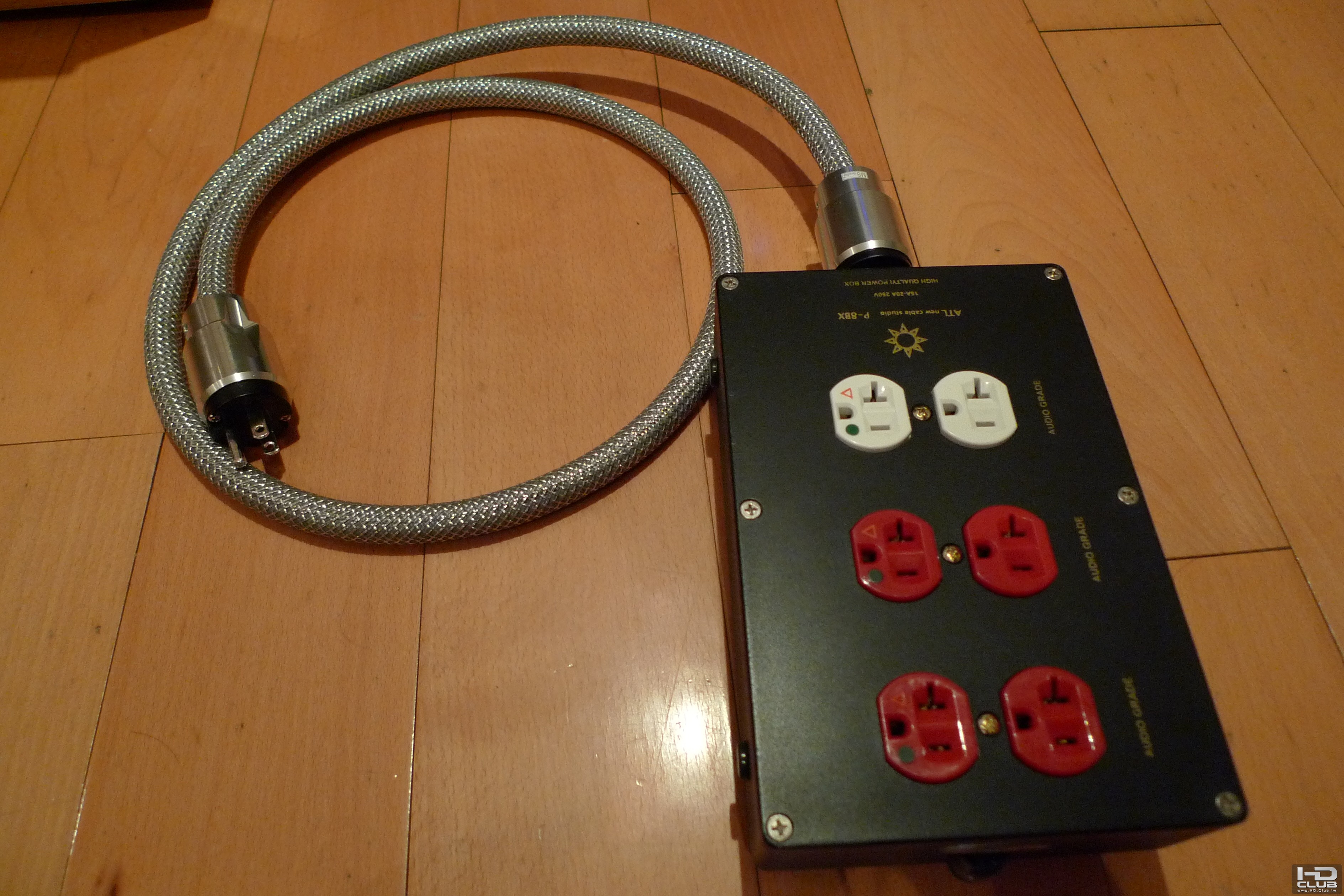

這是小弟 "自己一個人拉專線" 的材料(除了老爸接總開關外~偶怕電死)
從~總開關 -> 專線 -> 直入排插 ->分接濾波器 -> 器材電源線....
全程一次處理當中細節雖然布是很高檔的材料但是絕對比室內配線好!
先像片猜考這是小弟為了兩聲道花的電源處理方面
費用包含器材電源線2萬左右(實際還要清算 >"< )
PANSC大說的沒錯真的要搞電源5-10萬處理好很正常
小弟爛東西++--都要破2萬更何況要搞得乾淨又實用
泡泡是先求有再求質...畢竟自己住的房子...是租的!
等器材弄到一個階段小弟會再PO分享....
當然 沒有站長 許大 和 PANSC還有板上一堆神人那麼專業! ^^"
泡泡只是幼幼班的電源處理XD

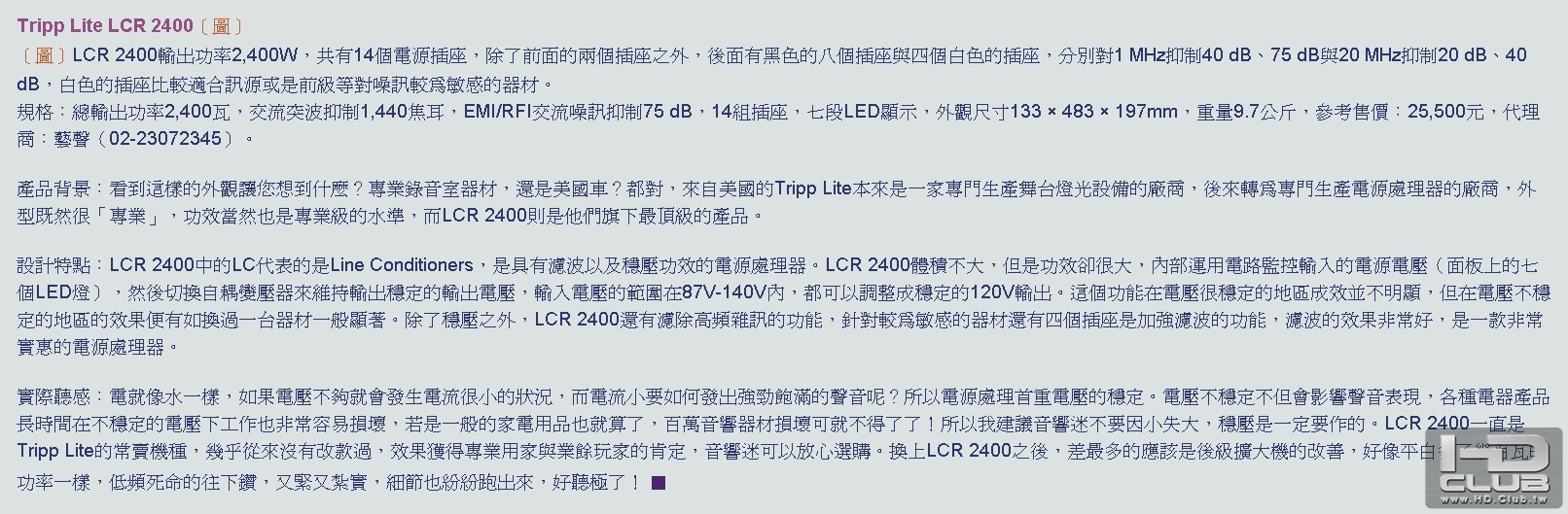

無論想不想搞專線,我現在都建議朋友買TRIPP LITE LCR-2400 電源處理器,改善立竿見影,是我目前用過的電源處理器中最是大力推荐的,一方面是效果優異,不必仔細聽就可以馬上聽到改善,另一方面是售價相對非常合理,大家比較容易入手.....
這台機器同等價錢或以下的電源處理器我幾乎都用過了,個人只推荐這台.

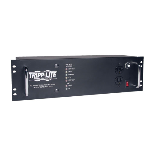

外觀像這樣...網路上找得到評論.

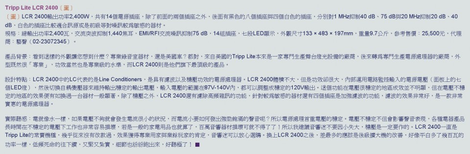

轉載論壇集體評論中相關部份:
