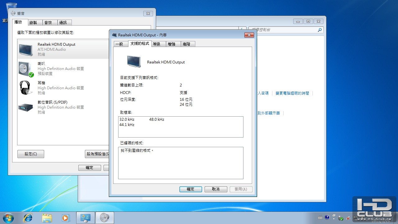

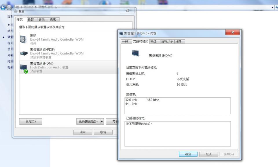

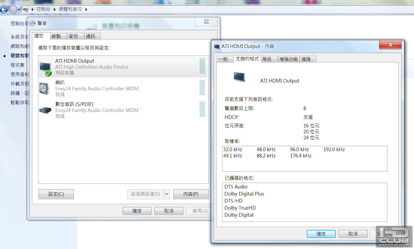

發表於 2011-3-29 12:21:44 | 顯示全部樓層
進控制台的音訊裝置確認一下HDMI音效輸出是否支援HD音效,
如果沒有如下圖出現的格式,那就是Driver的問題, ...
winmanchen 發表於 2011-3-21 20:28
我的主機大致配備如下:
MB:ASUS P5K-E
CPU:E8400
Display Card:ASUS EAH5670/DI/1GD5 HD 5670/1GB/DDR5/DVI+HDMI+RGB
OS:Win 7 32bit chinese
Pre-AMP:INTEGRA DTC 9.8
這幾天重新安裝OS,這個主題的網友所回覆的所有方法我都試過
但控制台裡面的HDMI音效輸出選項裡
聲道數目上限:2
HDCP:支援
位元深度:16位元、20位元、24位元
取樣率只支援32.0KHz、441.KHz與48.0KHz
已編碼格式則是:不支援(或是無之類的)
由於此台主機的顯卡是以DVI介面接一台EIZO L765 LCD Monitor與HDMI介面接INTEGRA DTC 9.8,平常都用L765,只有看電影才開Projector,
昨晚想到是不是因為L765不支援 HDCP,所以導致音效有問題,但是拔掉L765,再重新安裝驅動與所有程式,狀況依舊一樣
這幾天將測試單獨只開Projector方式,重新安裝OS,看看是不是這個問題?
不知道網友還有沒有什麼經驗可以提供?先謝謝大家。

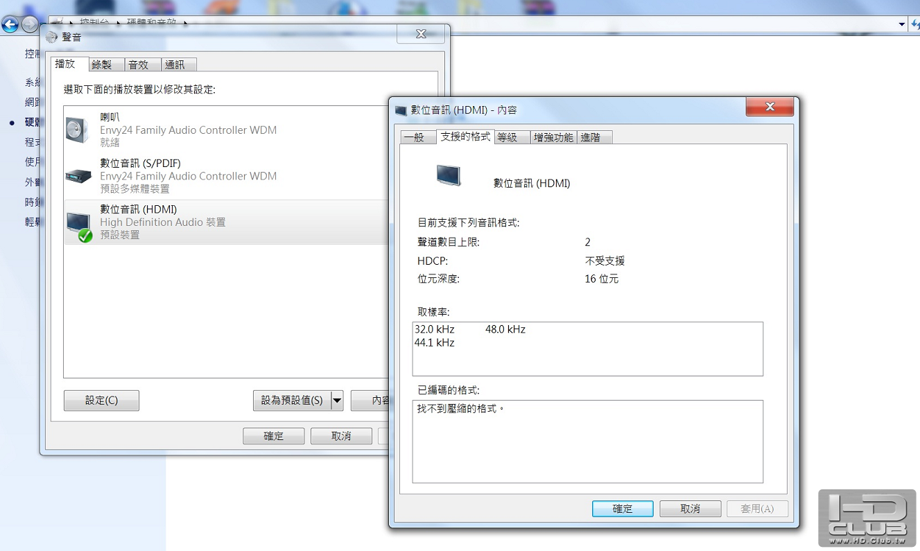

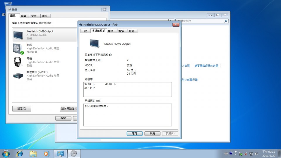

發表於 2011-3-29 21:29:11 | 顯示全部樓層
忘了說明一點,我灌的OS是 Win7 32bit Chinese SP1這個版本,本身已經整合SP1進去
應該不會是這問題吧? ...
enchung2001 發表於 2011-3-29 14:25
剛剛重灌完, 只安裝OS與AMD 11.2的原廠驅動, 還是不行
重開機再裝 HDMI_R255, 結果一樣, 我的音效輸出畫面如下
sound
sound
不知道是不是 Win 7 SP1的問題?

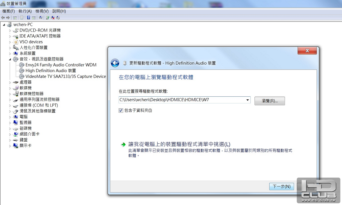

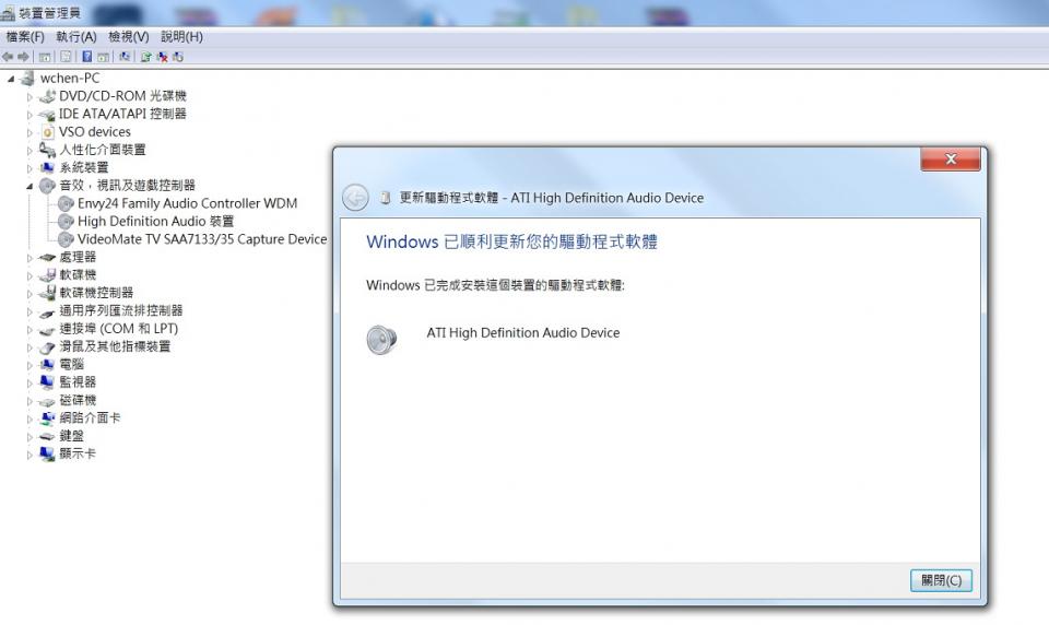

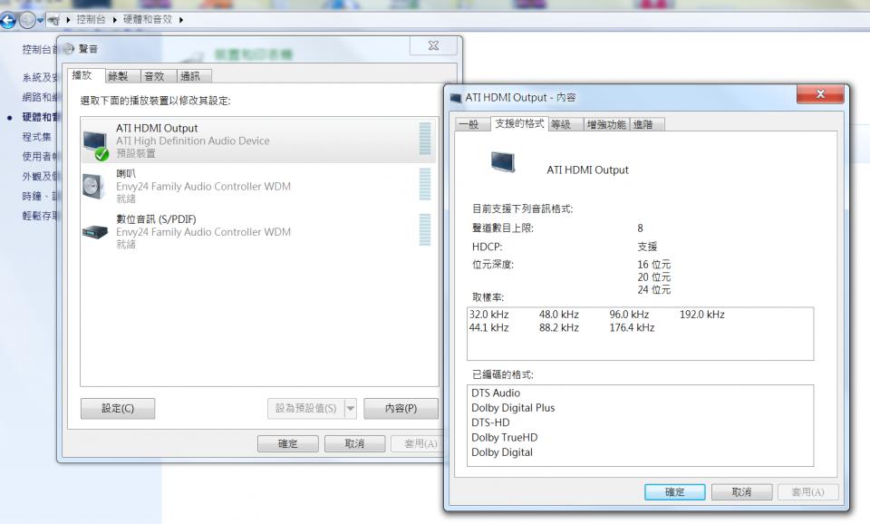

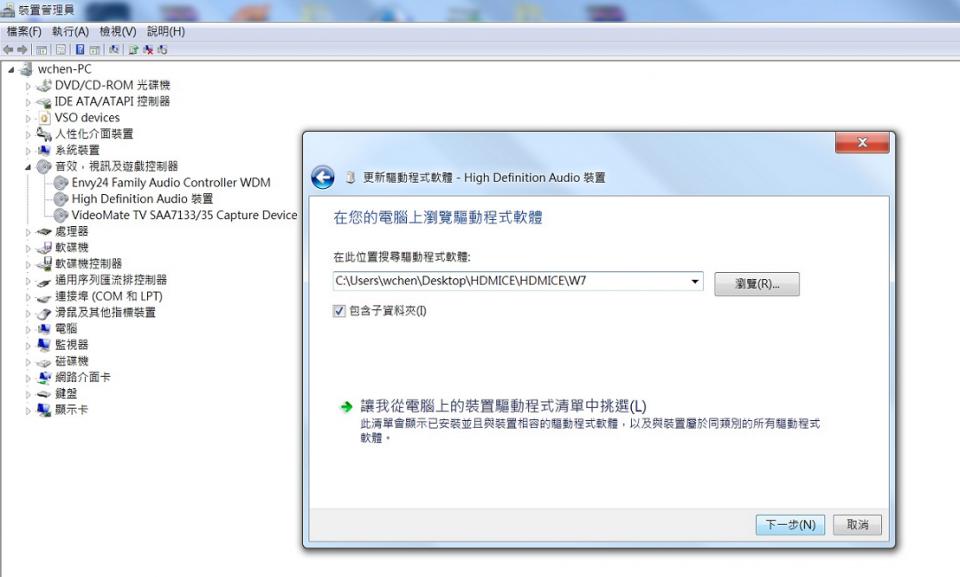

發表於 2011-3-29 22:50:36 | 顯示全部樓層

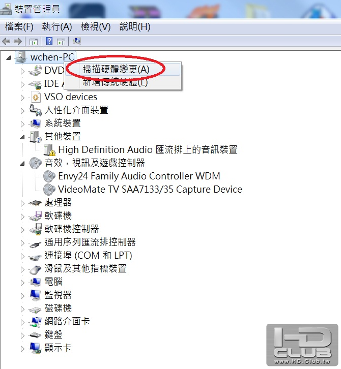

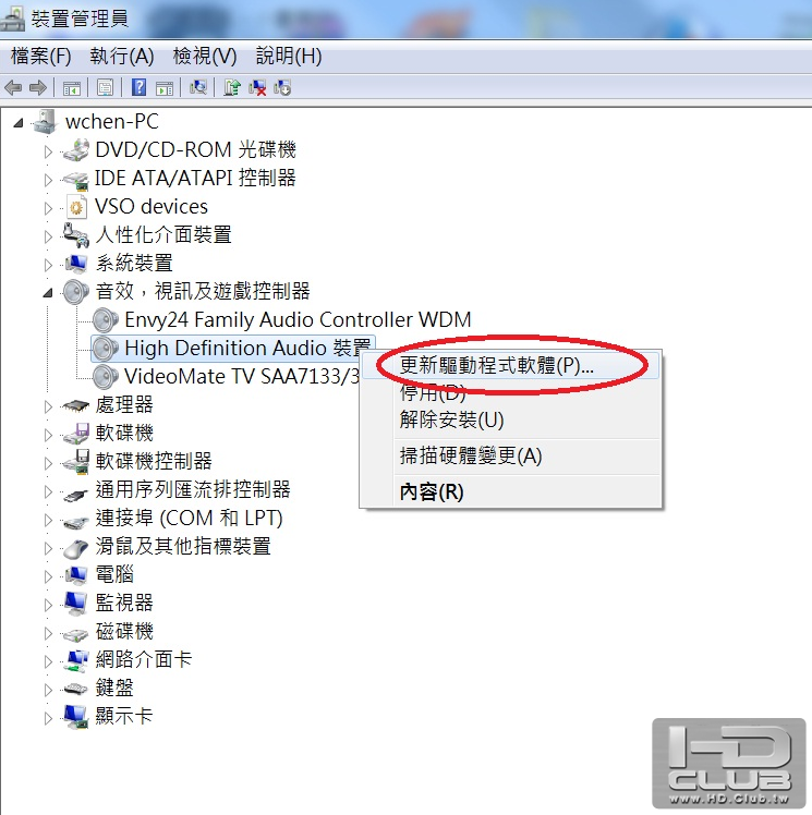

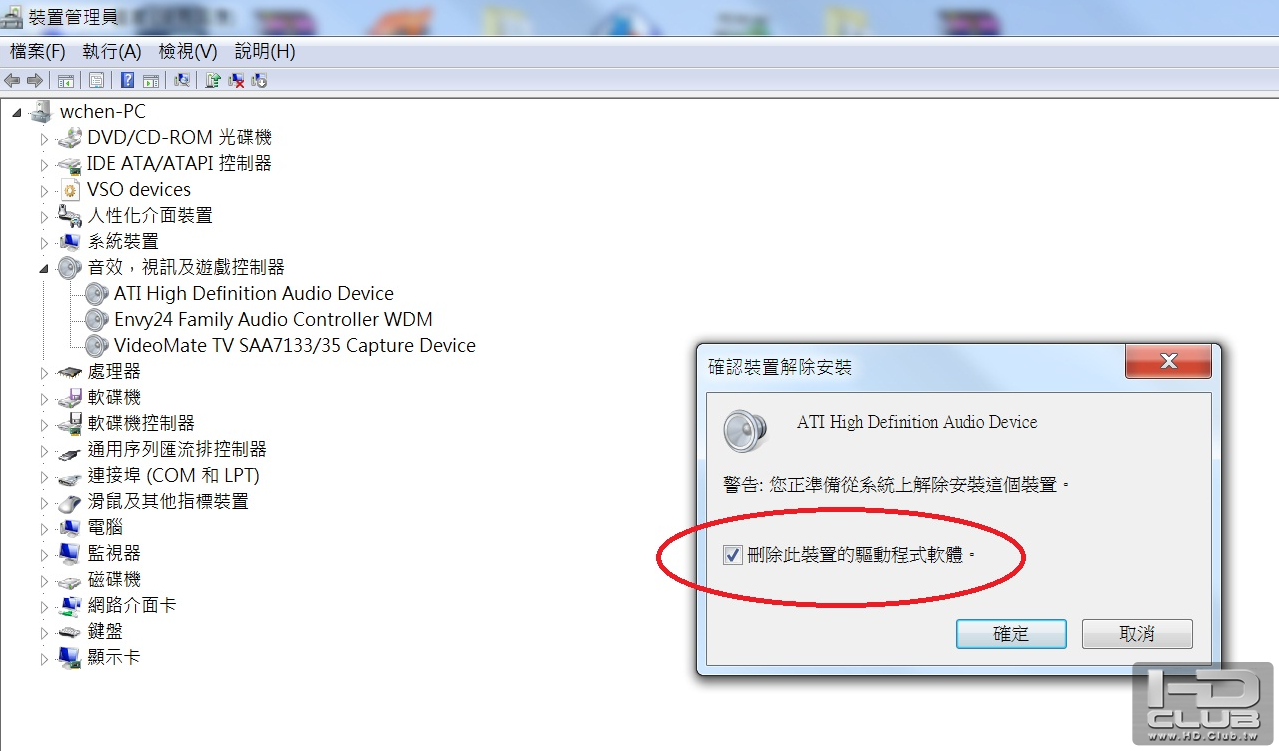

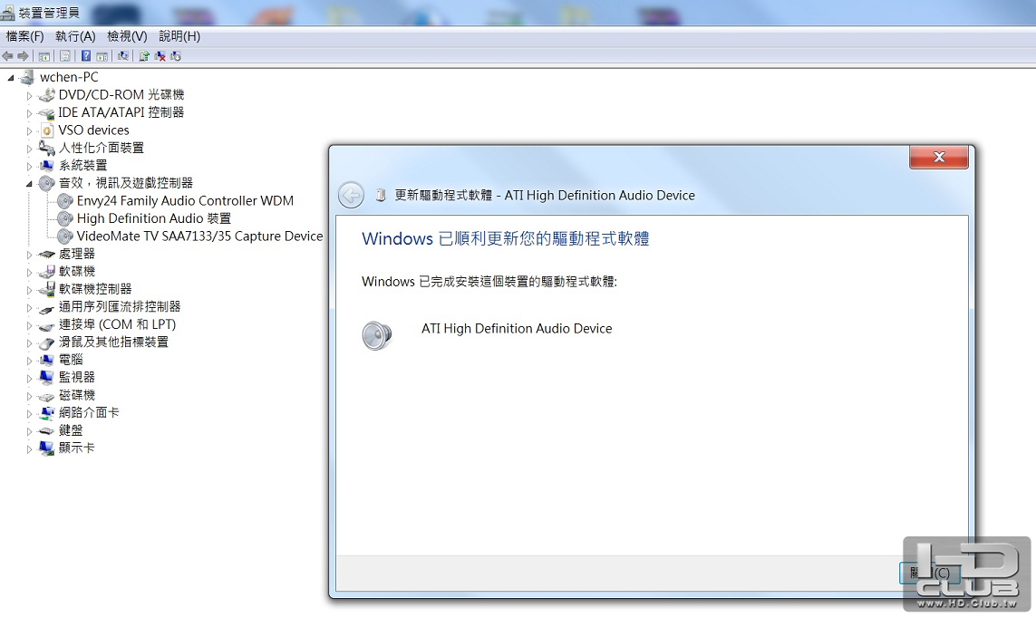

本文章最後由 winmanchen 於 2011-3-29 23:03 編輯

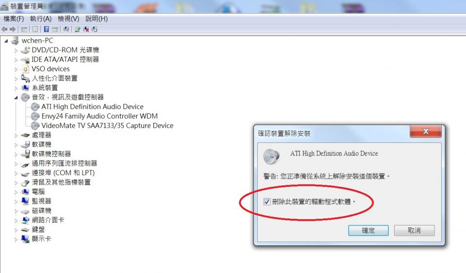

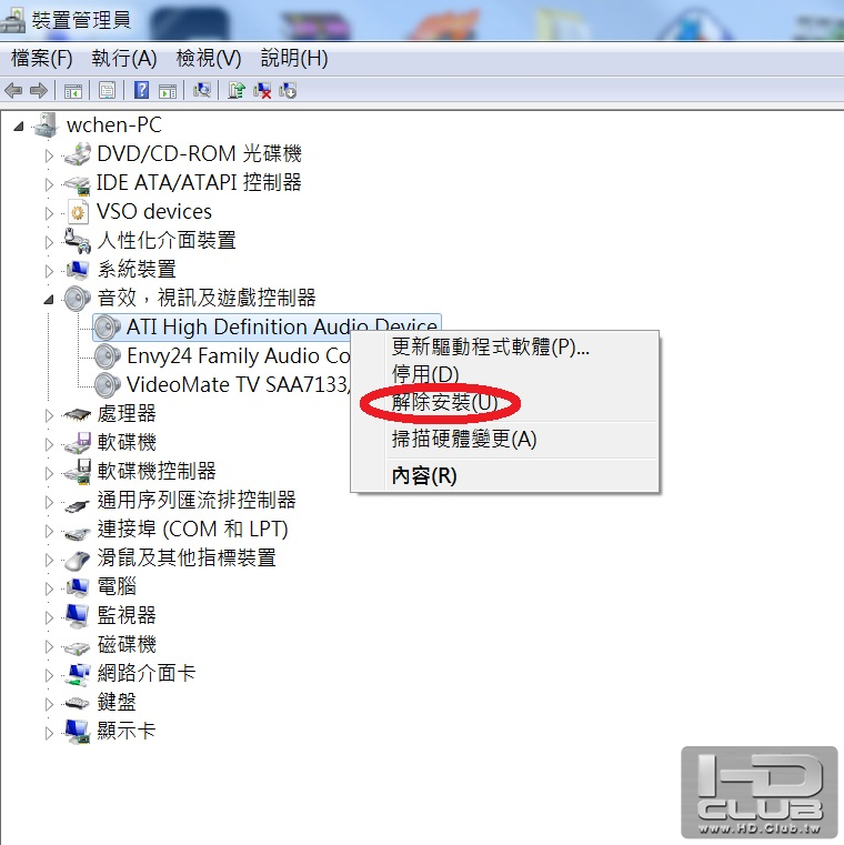

看到許多人在灌ATI HD5以上系列的HD音效driver遭遇到許多困難,所以我剛剛又重試了一次灌driver的程序,確認可完成HD音效輸出的driver更新程序,讓大家參考一下.
Step1:先灌ATI隨意版本的driver
Step2:解除安裝音訊裝置裡的ATI音訊裝置
Step3:記得刪除驅動程式
Step4:重新掃描硬體變更
Step5:掃描完應該會出現"High Definition Audio裝置",此時如果進控制台看,聲道上限為2,同時也不支援HD音效.
Step6:選"更新驅動程式"
Step7:至http://www.hd.club.tw/viewthread.php?tid=58605&highlight=tmt3  抓14F KVAREN兄提供的driver(hdmi driver 7706版本),更新driver
Step8:更新完成,音效裝置變為"ATI High Definition Audio Device"
Step9:至控制台音訊裝置檢視,聲道數上限為8,同時也出現支援HD音訊,別忘了最後將"ATI HDMI OUTPUT"
設為預設裝置
