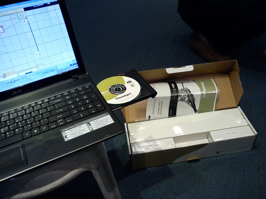

Sub2 重要ㄉ配件 PBK   (含三角架, microphone, usb cables, PBK disc)

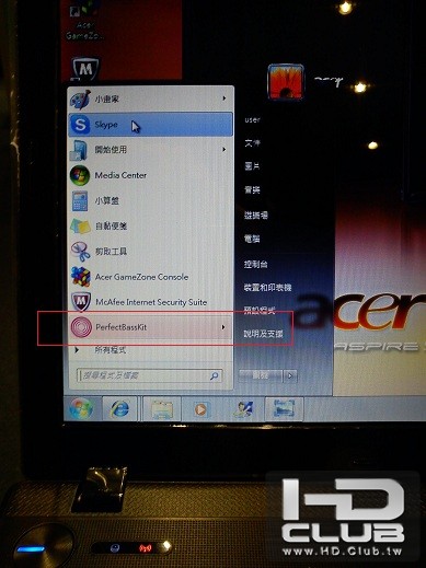

要 upload 原廠光碟到 PC, 便可 測量& 等化 subwoofer  output
它的功能屬於 .......... 空間低頻駐波殺手

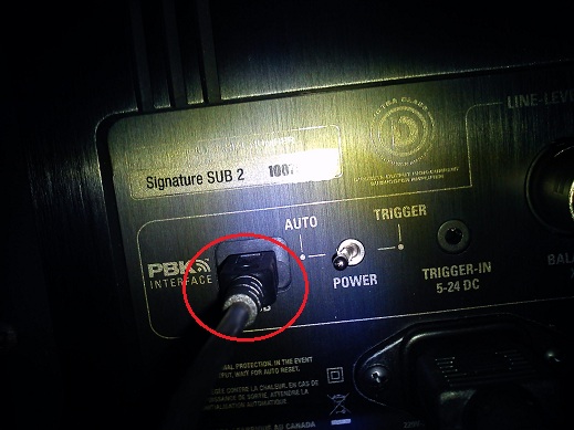

usb 連上 Sub2 背板 ,俾 upload or erase EQ file

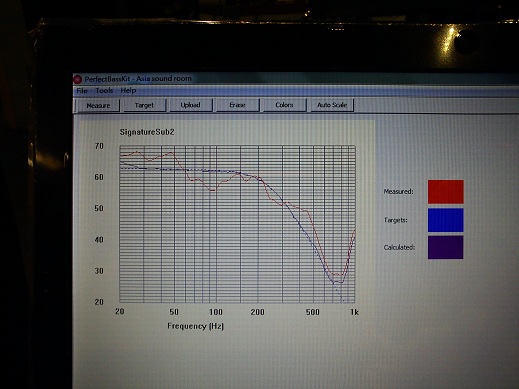

 樓主| 發表於 2011-3-26 19:25:00 | 顯示全部樓層
本文章最後由 ai_0301 於 2011-3-26 22:31 編輯
先後以 My sharona & Another brick in the wall  重節奏音樂試聽
等化之後, 可以發現駐波消失了.
可低頻變的平淡, 熟悉的抨抨聲出奇的小 => 非常不習慣 !
So, erased the EQ file & back to the factory setting.
音樂聽起來才有味,period.
Laptop 應用程式選擇 PBK 即可進行等化校正.
發表於 2011-3-27 11:41:29 | 顯示全部樓層
沒辦法設定自己喜愛的EQ嗎?
應該不至於這麼弱
