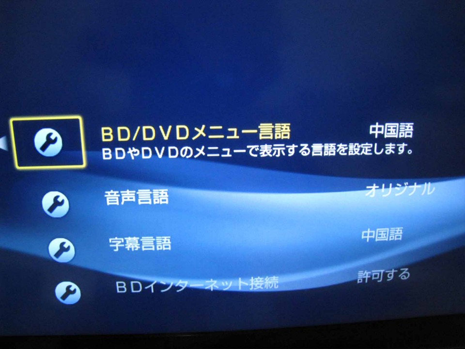

另外請問 我用AT-900看黑暗騎士藍光片
字幕只有日語與英語兩種
請問如何設定或是可以改機?
謝謝

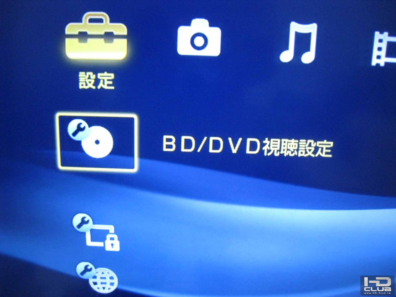

發表於 2011-3-20 21:22:59 | 顯示全部樓層
本文章最後由 KOBSS 於 2011-3-20 23:20 編輯
字幕只有日語與英語兩種
請問如何設定或是可以改機?
kisk79265 發表於 2011-3-20 08:56
請參考下圖
設定好之後, 再播放 黑暗騎士BD 時, 就可以選擇中文字幕了.
建議不要用錄影機看市售片
避免MKB版本被更新
kouyoumin 發表於 2011-3-20 12:16
樓主既然已經播過市售原版 BD 了, 所以 MKB 應該已經被更新.
既然已經無法挽回, 就別想太多快樂的用下去吧...  畢竟 AT900 可以播放 B3D, 有 DLNA, 能 1080p 升頻, 價格高, 功能強.   (只是以這台當 BS 入門機實在太可惜了)
