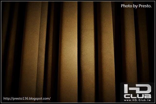

1. 去除牆面的反射光
有注意過電影院裡的裝潢、色調以及材質嗎?
一般家中建構劇院大部分都是以客廳兼具視聽室功能 (獨立空間另當別論)
客廳弄得烏漆媽黑,通常不是要對劇院有愛,不然就是要歷經幾次的家庭革命吧
即使漆上去了,若是以後要復原,可能也不是這麼容易
因此,牆面的部分可以使用厚重且深色吸光材質的布料,搭配窗簾軌道
深色吸光是為了抑制反射光,較為厚重的布料多少有吸音的效果
使用在側牆上對於第一反射點吸音也算稍有幫助,算是一舉兩得的做法
不用的時候可自由收納至角落,日後拆除也不會太難處理

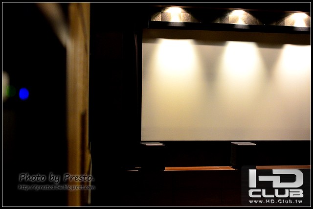

2. 去除器材本身的反射光
現在的喇叭除了音質進步外
為了搭配室內裝潢,在外觀上也越來越講究(看那光可鑑人的鋼琴烤漆)
電影院裡由於使用了透聲布幕,前方聲道隱藏在布幕後方,所以較沒有這方面的困擾
家庭劇院的情況就不太一樣,通常喇叭都是外露在布幕前方
當然也有家庭劇院使用的透聲布幕
只是在前方聲道、布幕以及觀賞距離的調整細節上,需要花點心思,當然效果是更接近電影院
而且價格上也頗為...微妙,有敗的網友記得拍一下讓大家聞香 XD

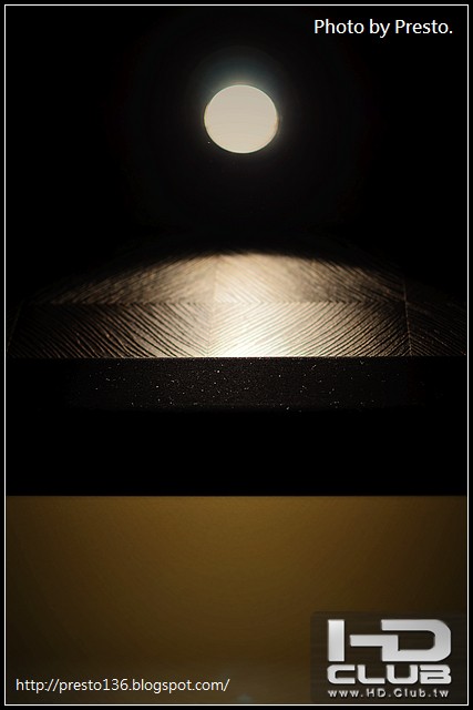

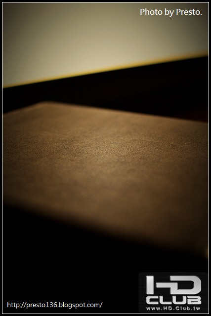

回到正題,處理喇叭反射光較簡單的處理方式,其實跟牆面差不多,也是選用消光材質的布料包覆
由於我使用的喇叭屬於方正型,因此處理上較為簡易
Presto是使用黑色彈性消光布加上魔鬼氈,請請閃光幫忙加工一下
裁切成適合適合的大小後,車布邊,縫上魔鬼氈,包覆到喇叭本體上,就完成了簡易的處理
而布幕邊框則是採用黑色絨布邊框,對於吸收也有一定的效果

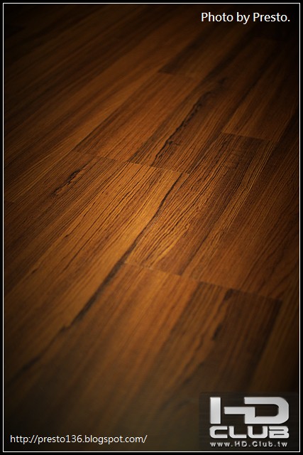

3. 地面及天花板反射的問題
通常處理的方式是鋪上深色地毯,一方面可以處理光線反射,一方面也可做第一反射點吸音
但是Presto對於地毯長久下來產生的清潔問題有些疑慮
所以在劇院效果與簡單清潔方面做了妥協,決定使用較為深色的超耐磨木地板

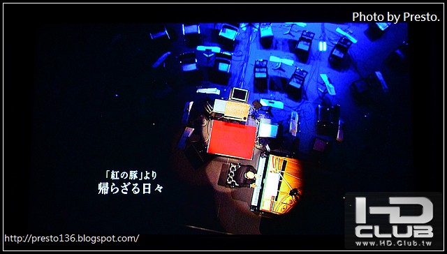

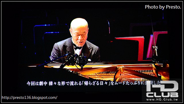

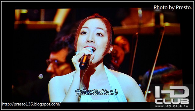

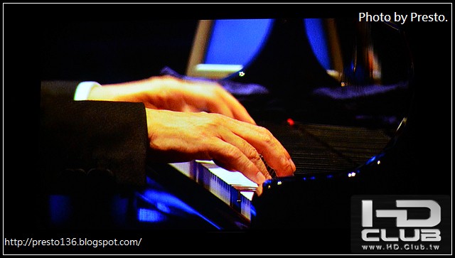

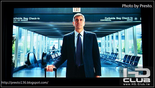

拍了一些處理後的實際播放影片的情況
翻拍畫面與實際播放畫面的清晰度與色調有所差異
在這邊想與大家分享的是若使用投影機時,遮光與環境反射光的重要性
拍攝畫面僅縮圖無後製

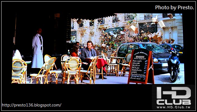

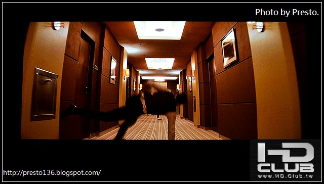

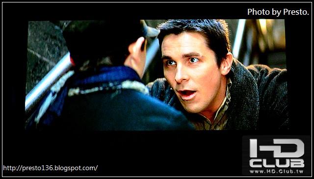

以下是影片比例為16:9的情況
以下是影片比例為2.35:1的情況
Presto的系統前方三聲道緊貼布幕下緣,但是在加強反射光抑制後
實際觀賞時前方幾乎是全暗,僅看得到畫面本身,有助於觀賞時的投入

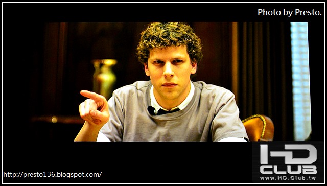

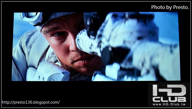

由於投影機規格為16:9 1920x1080
在影片比例為16:9的情況下,投影範圍最大,畫面緊貼布幕邊框,可看到喇叭本身的反射光微乎其微
影片比例為2.35:1的情況下,上下裁切出來的黑邊,也看不太到底亮,不會有明顯被裁切的感覺

小弟的作法則是視聽室規劃初期就決定將器材櫃從正面移置左後方
藍色光芒是小弟器材櫃的位置,約位於視聽者左後方30度
除了減低觀賞時的器材雜光,也是為了配合其他硬體器材、網路設備以及獨立電源專線位置
能在維修、設定及更換器材時更為方便
