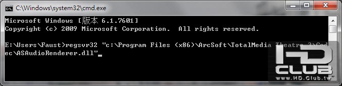

其實用 PotPlayer 經由ASUS HDAV bitstream 輸出次世代音效一點也不難,
步驟如下:
1.
首先你要安裝Arcsoft TotalMedia Theatre,小弟是用 3.0 版本(5.0版沒有試過,應該也OK)
且要是windows 7
2.

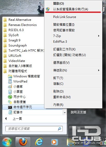

向系統註冊TMT的audio renderer:
先用系統管理員權限開啟命令列視窗(避免你沒有關掉UAC,此作法保證OK)
輸入以下指令:
如果是win7 x64:
regsvr32 "c:\Program Files <x86>\Arcsoft\TotalMedia Theatre 3\Codec\ASAudioRenderer.dll"
如果是win7 x86:
regsvr32 "c:\Program Files\Arcsoft\TotalMedia Theatre 3\Codec\ASAudioRenderer.dll"
(如果TMT安裝目錄有自行更改,請自行修改上述指令中TMT的安裝位置)
小弟是x64系統,參考圖如下

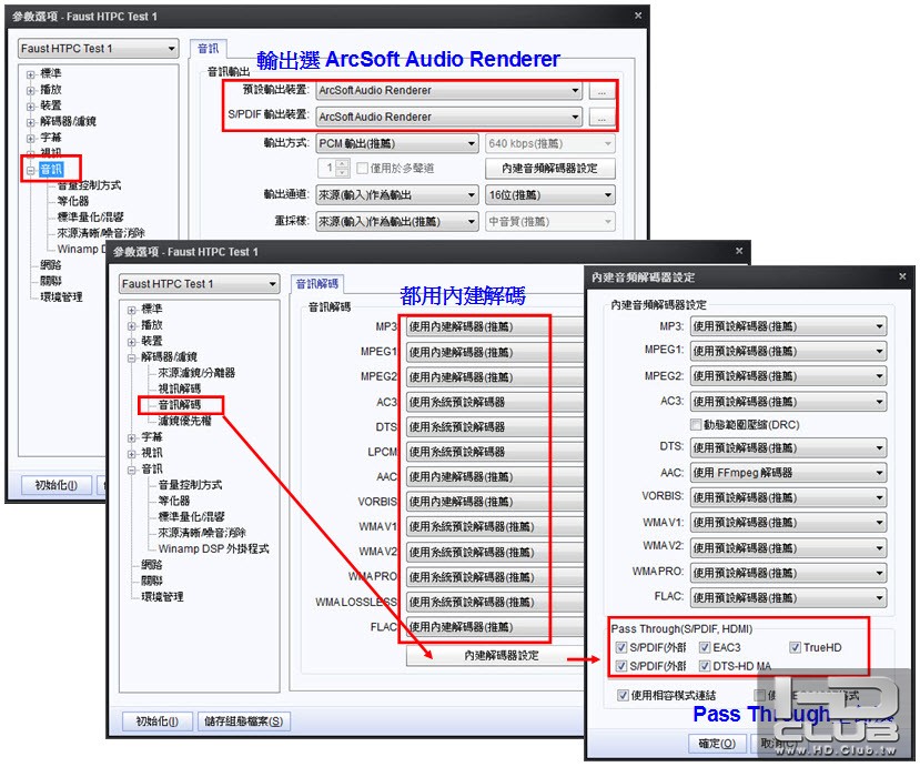

3.
如果是比較新版的PotPlayer,如下圖設定:

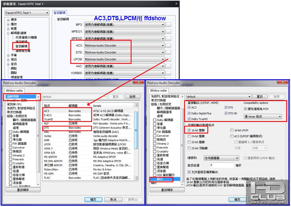

也可以將解碼器改用 ffdshow tryout
這樣就OK了。
PS.
ffdshow tryout 可至
http://www.xvidvideo.ru/ffdshow-tryouts-project-x86-x64/
抓最新版本。目前為3794版(2011/3/27更新)
