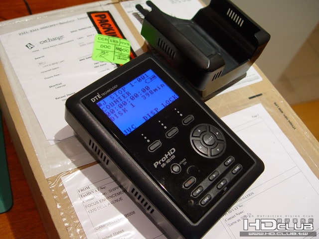

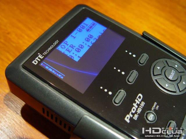

與人推擠  硬碟紀錄器掉到地板  液晶面板裂了
請問眾大大: 台北何處有得換液晶面板?? 謝謝先!
2008/05/08 補述
本故障品 05/07已經郵局 國際快捷 回送美國原廠修理  謝謝大家
FOCUS has only two (2) repair departments.
1) USA:
2) Germany:
偶選擇 美國!

發表於 2008-5-3 03:11:12 | 顯示全部樓層
請問一下 有開POWER時 掉下去 還是沒開POWER時掉下去
                  落地後 資料安全性如何?
 樓主| 發表於 2008-5-3 11:52:15 | 顯示全部樓層
資料健在
今早聯絡上Focus 美國原廠 換面板不便宜  需時21天
想說台灣生產各式液晶面板 想試試有無高手 可以幫忙  就不必浪費個把月
[ 本帖最後由 PHD270 於 2008-5-26 09:16 編輯 ]
發表於 2008-5-3 21:40:14 | 顯示全部樓層
回復 #1 PHD270 的帖子
如是LCD TV or LCD Panel 應該有可能幫上忙, 看起來是單色液晶面板就幫不上忙,
建議送原廠維修較安全, 除非知道這機台是台灣製造面板是那家的還可幫忙了解一下。

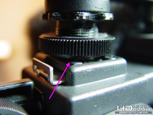

 樓主| 發表於 2008-5-6 18:14:37 | 顯示全部樓層

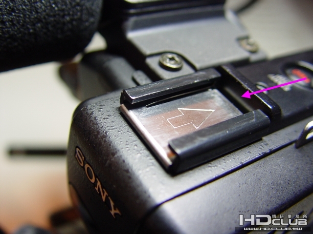

提醒 熱靴陷阱
熱靴底鐵板 有一顆檔頭 比較安全
而Sony 熱靴底鐵板沒有一顆檔頭   誤以為鎖緊  結果15,000飛了
[ 本帖最後由 PHD270 於 2008-6-16 22:22 編輯 ]

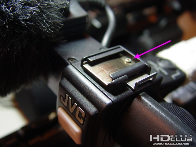

 樓主| 發表於 2008-5-6 18:20:09 | 顯示全部樓層
熱靴座 有螺絲檔頭   可以防止誤鎖
有螺絲檔頭 協助正確到底位置
有螺絲檔頭   協助正確到底位置
位置正確鎖得住 不會掉
位置正確鎖得住 不會掉
[ 本帖最後由 PHD270 於 2008-6-16 22:20 編輯 ]

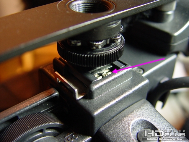

 樓主| 發表於 2008-5-6 18:29:19 | 顯示全部樓層
沒有螺絲檔頭
沒有螺絲檔頭   容易錯鎖凸起物 誤會很大
[ 本帖最後由 PHD270 於 2008-5-26 09:18 編輯 ]
 樓主| 發表於 2008-6-9 19:00:10 | 顯示全部樓層
花了30天
今天UPS送回來修好的Focus

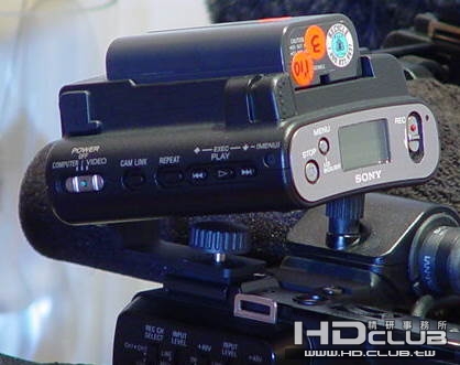

 樓主| 發表於 2008-6-16 12:50:51 | 顯示全部樓層
謝謝!
整體感覺 還是Sony DR60 設計比較好  不會覺得是多出來的異物
