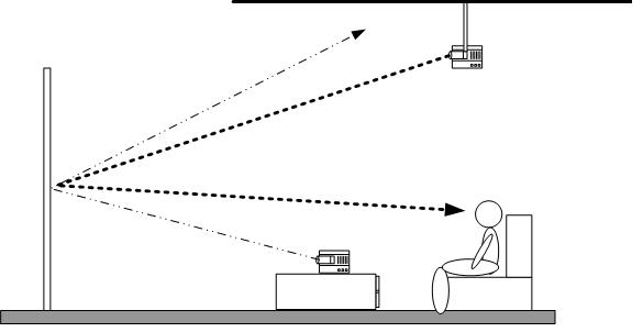

請教各位一下
在投影機擺放位置選擇上
是擺在前方的桌子較好?
還是吊在上面較好?
會有這個主要是因為投影機原本是放上桌上放映
後來改吊到上面後,發現螢幕會有一些原本沒有的小小的亮點(不是很明顯,但有時會注意到)
是因為投影角度的關係嗎?
投影機是HD20 螢幕是灰幕(Panoview)

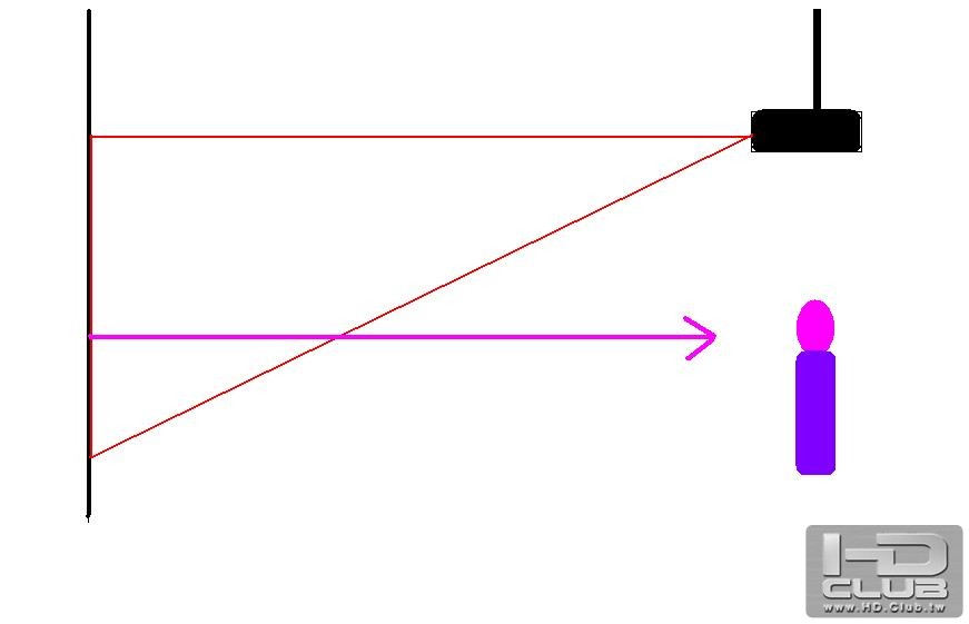

發表於 2011-4-6 23:23:06 | 顯示全部樓層
你這樣的情況,我有遇過,不過我的布幕是早期的珠光才會有的情況
我是偶爾會出現亮點~~不過很快會改善
投影我吊上是有很多好處~~我比較在意的是你畫的投影粗虛線
現在的布幕都是平行光線很少會有散射~~不管在那個方向都會很平均
我的珠光布幕就不行作到這點,只要我觀看點往上30公分,亮度就會提高
座回原位反射的布幕亮度就減小了.
