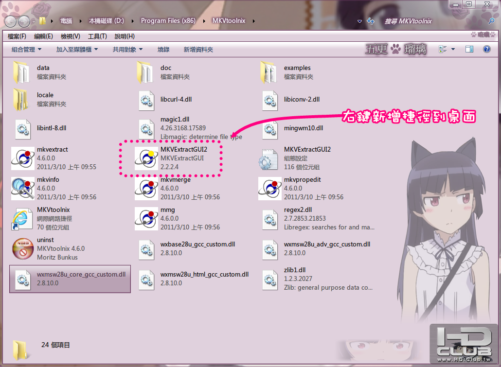

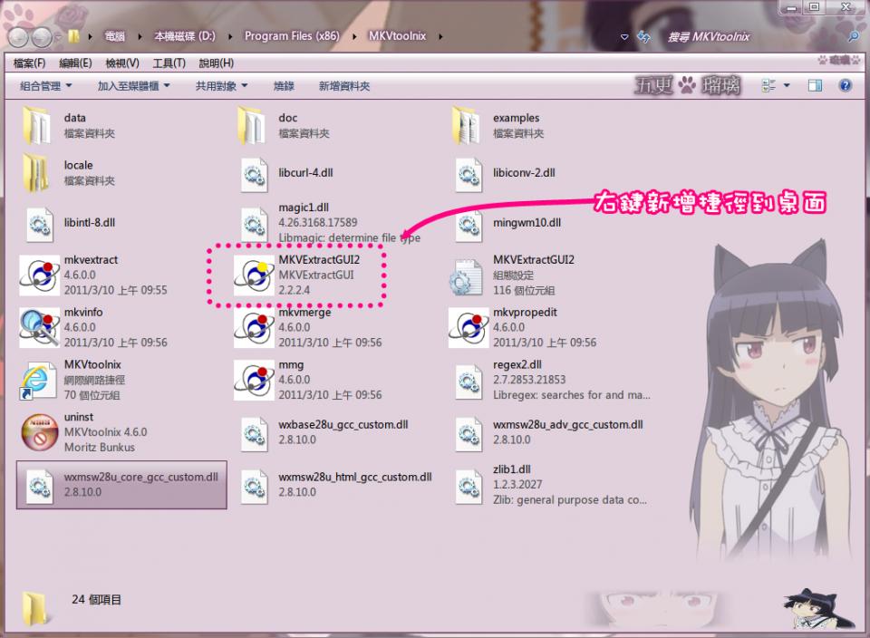

發表於 2011-3-26 20:37:54 | 顯示全部樓層
本文章最後由 clubaudition 於 2011-3-26 20:41 編輯
請先下載MKVtoolnix&MKVExtractGUI-2 最新版本
http://www.videohelp.com/tools/MKVtoolnix  4.6.0
http://www.videohelp.com/tools/MKVExtractGUI-2 2.2.2.5
先安裝MKVtoolnix後,再將MKVExtractGUI-2.exe放至MKVtoolnix的根目錄中
然後用個捷徑到桌面就可以了
MKVtoolnix →  封裝用
MKVExtractGUI-2 → 拆解用
註:
在XP系統下,有時候MKVExtractGUI-2 會讀不到某些音軌、字幕檔、chapter
Windows 7 是100% ok的,個人遇過的一些小經驗僅供參考。
