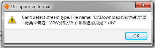

試了一下,檔案無法讀取耶
發表於 2011-6-30 21:46:12 | 顯示全部樓層
試了一下,檔案無法讀取耶
johnnytw 發表於 2011-6-29 12:41
OK, it sounds that the DTS ES within WAV container, so please try to use the DTS supported PowerDVD to play the WAV file, do not mix the multiple channels into 2 channels.

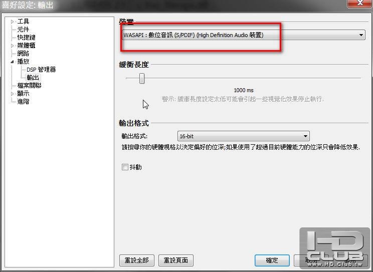

發表於 2011-7-5 23:33:43 | 顯示全部樓層
回覆 29# johnnytw
剛剛回家試了一下 副檔名不用改
需要附件兩個dll      foo_out_wasapi.dll foo_input_dts.dll
components.zip (272.65 KB, 下載次數: 8)
copy to \foobar2000\components\下面
輸出設定改 wasapi
即可點亮數位擴大機 dts
類比輸出還沒找到方法
