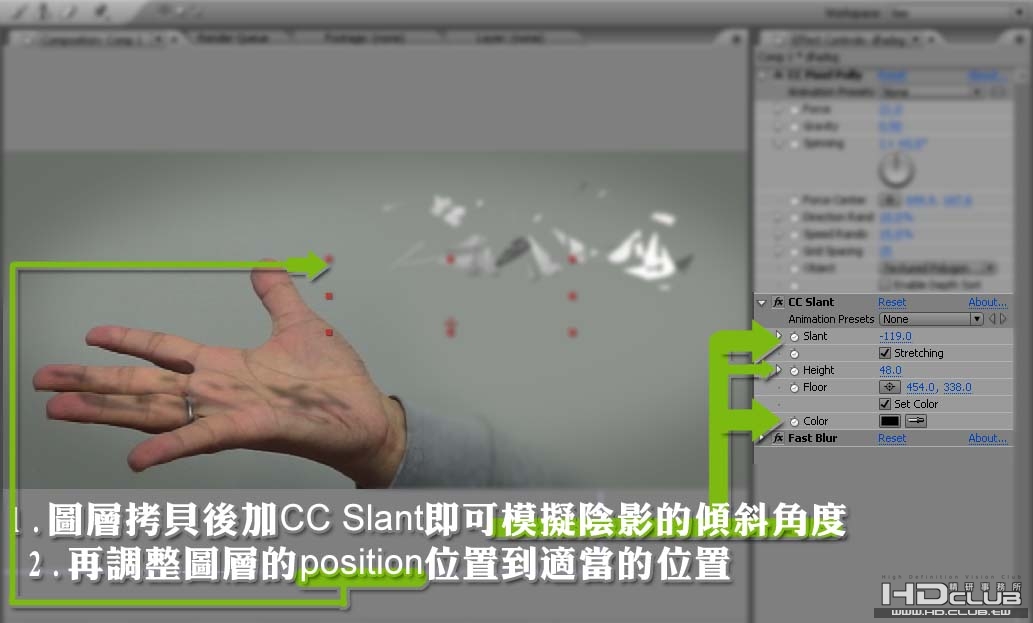

要向您求救了!您說的 CC slant 我找了好久都找不到耶!
發表於 2008-5-9 01:49:29 | 顯示全部樓層
有cc開頭的…應該是cs3版的才會有…
cs3版的,把之前的一些廠商外掛(就是以前版本,需要付錢的特效)給整合在ae裡了…
通常都會掛個cc的特效 (好像是吧,若有錯的話請馬上指教。)
若您的版本是cs3版的話,您可以按ctrl+5,可以顯示Effects&Preset(特效和預設效果)選單,在搜尋列裡打cc slant便可找到
在Distort(變形)裡
另,Render Queue裡的畫面,應該也是可以調吧(就是您所說的白底的部分),若要調的話,請到Edit→Preferences→User Interface Colors(使用者界面顏色)裡,調整那個滑杆就可以變暗變亮了。

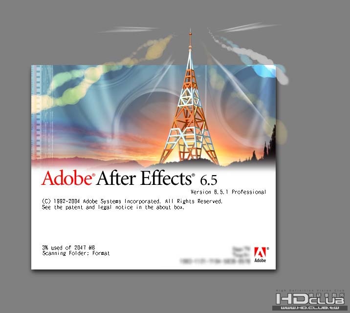

joywayne07041d 兄台   gochiaai 兄台..
哇..看看附圖上的日子..也四年多了耶

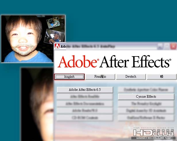

當時公司買的軟體叫做adobe  video collection 1.5版本(ae 6.5//pro 1.5//audition 1.5//ps//encore....)
可見的是...主程式之外  還要記得把其他程式也一起install
不然會以為ae沒有'' cc ''開頭的plug-in

 樓主| 發表於 2008-5-9 17:11:59 | 顯示全部樓層
啊!原來是要另外安裝plug-ins,那就糟了(因為我的是網路破解版啦!好像沒有其他plug-ins程式)

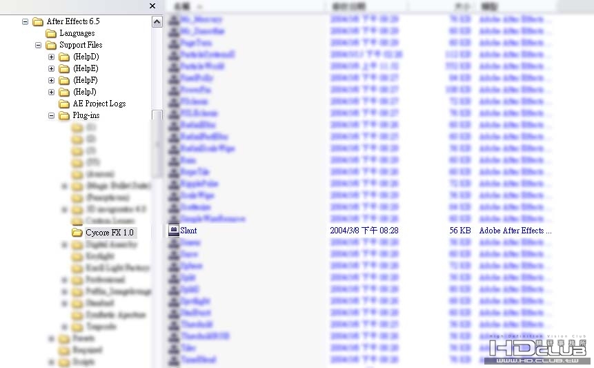

我有一個6.5版本的壓縮檔,裡面好像有您說的cycore Effect外掛程式, ,只是不知要如何安裝到目前的7.0版本裡頭 ,還請大大指點,感謝!
發表於 2008-5-10 22:41:43 | 顯示全部樓層
回joywayne07041d 大大的話
小的 記憶中..可以把6.5的cycore Effect直接拷貝
放置到 .......\Adobe\Adobe After Effects 7.0\Support Files\Plug-ins
嗯  共勉之
 樓主| 發表於 2008-5-11 01:57:16 | 顯示全部樓層
感謝哲學大大:
剛剛已經成功複製貼進去了!這樣就不必再灌回6.5版了
