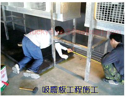

建議您去買"十全龍 COLEX"回來切割,材質無味且彈性佳,吸震板的大小、厚度可以裁切
當初地板我用5-6公分,與裝潢木角才、未上漆的水泥牆互相用強力膠相黏,固定強度相當強
十全龍 COLEX公司網頁有相當多的施工照片介紹
http://florex.myweb.hinet.net/,請參考
公司網路商店:
http://www.pcstore.com.tw/iem520/M03616894.htm
隔音工程施工除吸震板外,角才的剛性要強,因為木角才並沒有與未上漆的水泥牆用噴槍釘固定
強大的音壓會撼動牆壁,如果用普通角才,角才密度數量就要多一點。
建議您隔音門一定要用鋼門,用木材門仍會有空氣隙縫,效果會降低
建議您電話線路與大門門鈴線路一定要引進來,隔音作太好,家人按鈴或來電,您完全聽不到
要建設專有隔音視聽室,最怕遇到無法配合的水泥工與木工,尤其是包工包料作到好的契約施工
一定會傷害到您的施工品質,所以自己徹底瞭解,抱著理想,自己買料叫工,親自監工
您終會享受到成果-----半夜看電影聽音樂

小謝大大!對不起再請教一下施工問題.我是將十全龍 COLEX 塗滿強力膠直接黏在水泥地板上面就對嗎?謝謝!
 樓主| 發表於 2011-10-23 22:49:53 | 顯示全部樓層
是的,如同木工師傅在白色原木上用強力膠黏貼木皮一樣施工,
您試看黏貼後隔天,強力將它拉扯開,整個十全龍會扯破,但膠黏處無法扯開,
可見強力膠黏貼不會掉落。
您儘量問,人生沒有多次裝潢視聽室的機會,一次就讓它完美。

小謝大大!地板除了用十全龍外還需要加上橡膠板嗎?十全龍和橡膠板厚度的比例要多少比較O.K?謝謝!
 樓主| 發表於 2011-12-26 20:27:22 | 顯示全部樓層
winson7788 發表於 2011-12-26 16:19
小謝大大!地板除了用十全龍外還需要加上橡膠板嗎?十全龍和橡膠板厚度的比例要多少比較O.K?謝謝! ...
十全龍加上橡膠板已經很厚了,比例1:1可以擋住突發的爆音。
隔音工程主要是(1)隔絕空氣流出,與(2)隔絕水泥地板、水泥牆受到連動,
水泥連動靠十全龍加橡膠板來吸震,既使自認已經很完美,但仍有它的吸震臨界點,
完工後開始看5.1電影,突然劇情一個爆炸聲就超過這個臨界點,鄰居照樣來抗議
就開始對自己的隔音工程產生懷疑,到底是那個關節沒做好
明明已調好對白音(中置)、背景音(L/R)、節奏聲音(L/R),dB增減都經環擴Autosetup了
而且已看了幾十分鐘,大小聲比例都正常,突然超過臨界點的這個爆炸聲,
逼得您不得不將遙控器上音量調小點,但沒多久您又覺得聲音對白太小聲了,
結果一場電影看下來,遙控器上音量一下子調小一下子調大。又開始懷疑環擴機、喇叭....
屆時如果您有以上的狀況,您再來文,我再來說明如何解決。
決定一次將視聽識做到完美,可以用一輩子,划得來。

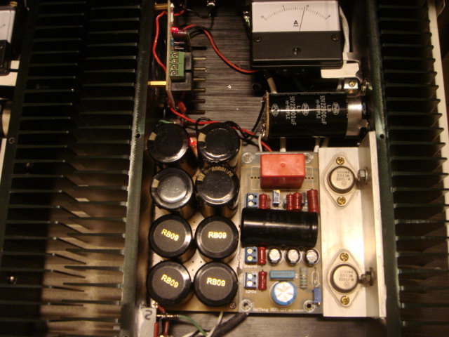

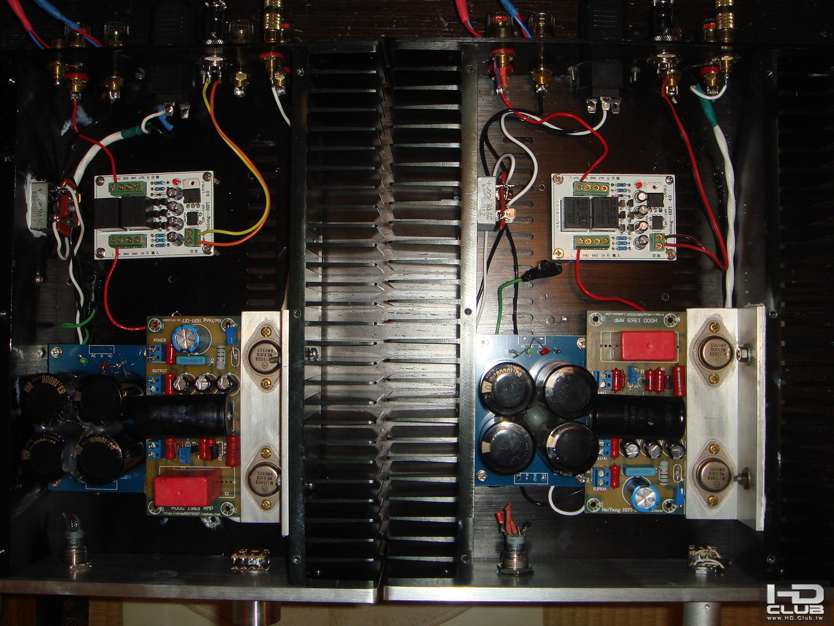

小弟自製的雙單聲道10W純A類單端後級(左右分離、電源分離)
我各別加了一個3A直流電錶,觀察靜動態電流變化,散熱板溫度61度
我將靜態電流調到1.9A,相當於PASS XA系列的XA60.5,
我的純A類後級電壓放大倍數10倍,而XA60.5電壓放大倍數20倍
半夜看藍光5.1電影,低頻細節清晰可聞,不會有大小聲不均
