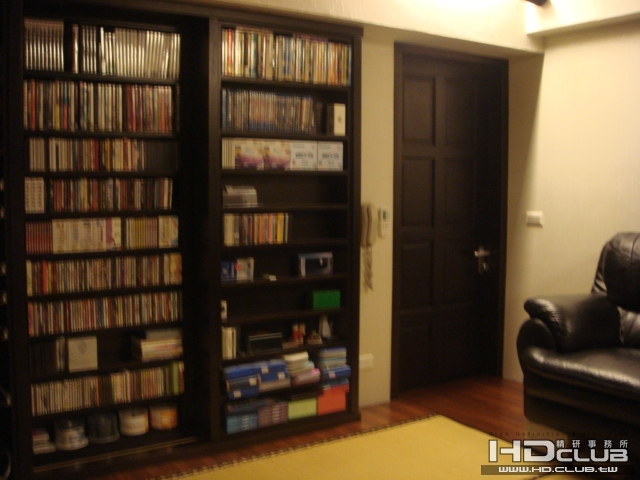

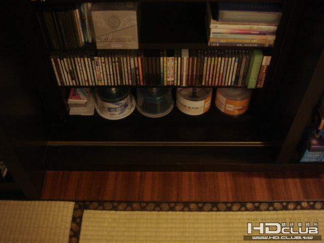

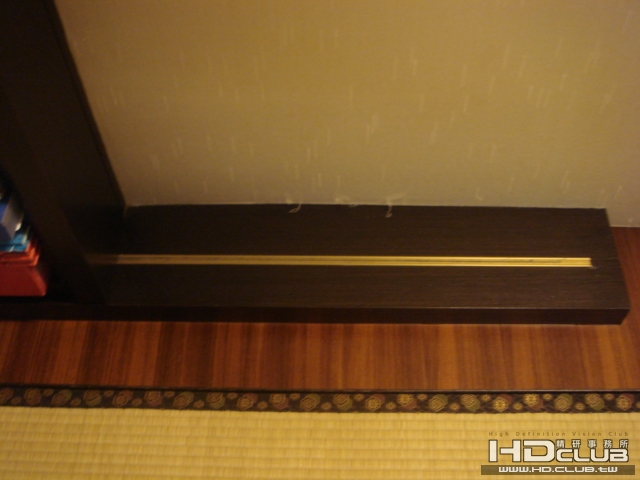

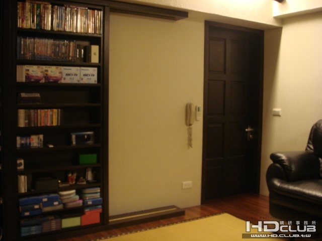

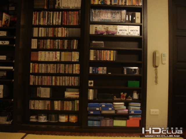

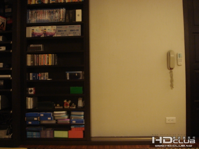

我挺好奇那個DVD櫃(以後應該叫blue ray櫃,嘻)
可以多拍幾張櫃子的照片嗎
 樓主| 發表於 2008-7-25 23:32:44 | 顯示全部樓層
原帖由 bigblue 於 2008-7-25 22:52 發表
果然是好野人阿
光那些設備我就只能流口水
更別說為了整個視聽室所投入的裝潢費用………
可以多拍幾張櫃子的照片嗎 ...
謝謝你的欣賞,我只是不作二次浪費投資的普通人,多看別人失敗的經驗,慢慢儲錢,然後一次到位,終身享受。
正面(向左)
正面(向右)
軌道(向左)
軌道(向右)
側照(向右)
側照(向左)
[ 本帖最後由 小謝 於 2008-7-26 00:02 編輯 ]

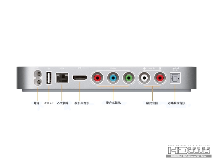

我的Apple TV並不是利用無線傳輸,雖然它也可以利用AirPort Extreme、Wi-Fi 802.11b/g/n 無線網路 ,但在封閉隔音的視聽室內的音響架內,無線傳輸應該會有傳輸死角,所以不建議。
閣下如有心設置視聽室,寬頻 Internet 網路(10/100 Base-T 乙太網路)集線器要設置在家中中心位置一角落,再引線到所有需要設置電視,監視器或銀幕的地方,未來一定會用到,以我的視聽設備為例:
視聽室現在用4路(PS3、sony x90、aApple TV、準備中的中華電信hi-HD)、
書房6路(家中5員各一台PC與網路印表機)
客廳電視5路(Wii、BSTuner、網路監視器、大陸亞洲衛星Tuner、ip無線port)
餐廳電視1路、廚房電視1路、更衣室電視1路,共18路已超過16 port的設計規劃。

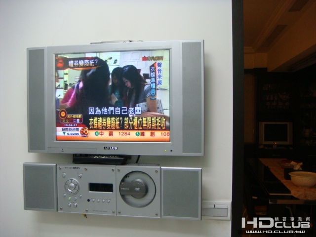

電視盡量設置成能壁掛,不久未來便宜的觸控式上網的壁掛電視出現在閣下家中各廳,與家人站著看電視聊天、吃點心,你就會高興原先規劃的堅持與徹底
要有幸福的設計,就一定會有幸福的感情。
