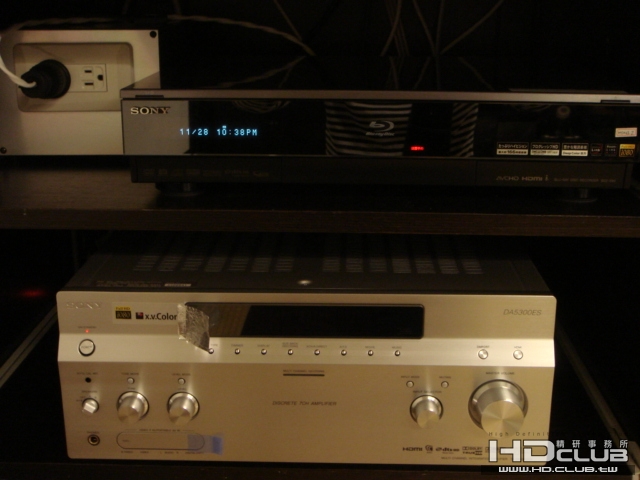

 樓主| 發表於 2008-11-27 09:48:48 | 顯示全部樓層
回復 #102 allenpu 的帖子

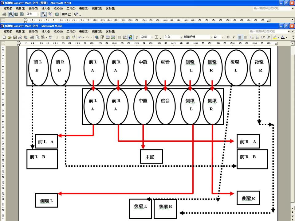

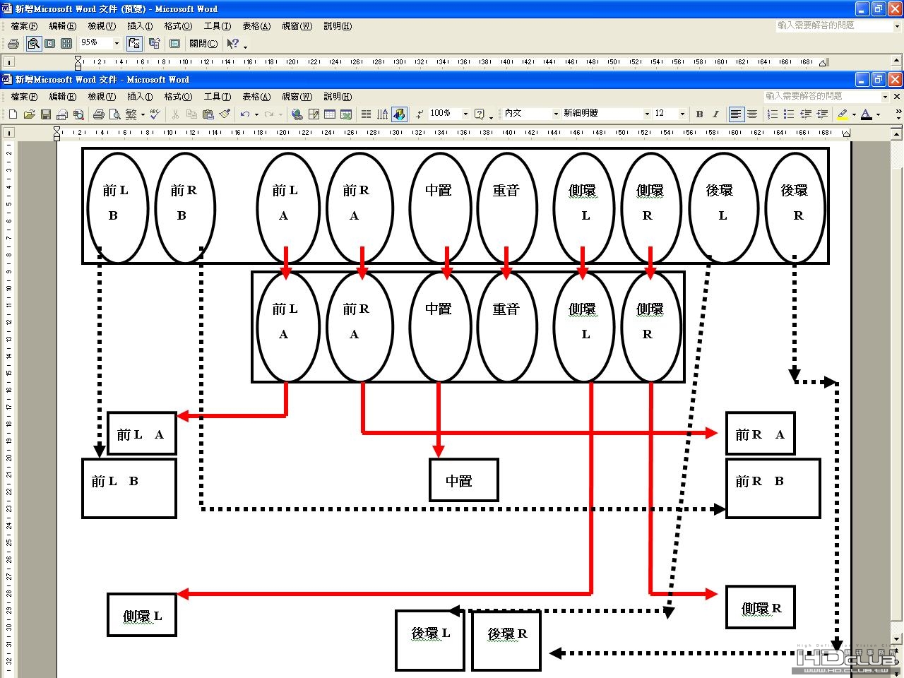

將後環L、R不經過BOSE重低音,擴大機直接接往喇叭
如下圖,第一層是擴大機,第二層是BOSE重低音箱
BOSE喇叭好看、好聽,只要將擴大機電壓電流作好,音效不輸大喇叭

 樓主| 發表於 2008-11-27 10:47:44 | 顯示全部樓層
回復 #104 allenpu 的帖子
可否請你說明你的擴大機品牌,日系?美系,電壓?電源消耗功率?喇叭輸出功率
發表於 2008-11-27 11:00:03 | 顯示全部樓層
我目前用的AMP是DENON 1803(6.1 DTD-ES).但我只用5.1(骰子也只有5只)
人在上海工作,電壓220V,BOSE為110V(用220V-110V,50HZ;500W 電源變壓器)
近來看HTPC逐漸成熟,在等MCP7A主機版(LPCM511/7.1),故想升級AMP為7.1,
(請順便介紹一下跟BOSE AM15II匹配點的AMP,謝謝)
 樓主| 發表於 2008-11-27 11:46:06 | 顯示全部樓層
回復 #106 allenpu 的帖子
建議你買個隔離式變壓器(500W,220V-220V)供應擴大機,擴大機電源線如能更換鍍銀線最好
擴大機電源線愈短愈好,愈接近隔離式變壓器愈好,有如設置個電力工廠在擴大機旁,
以供應擴大機急迫的電流需求

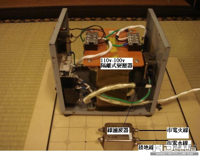

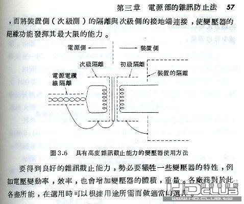

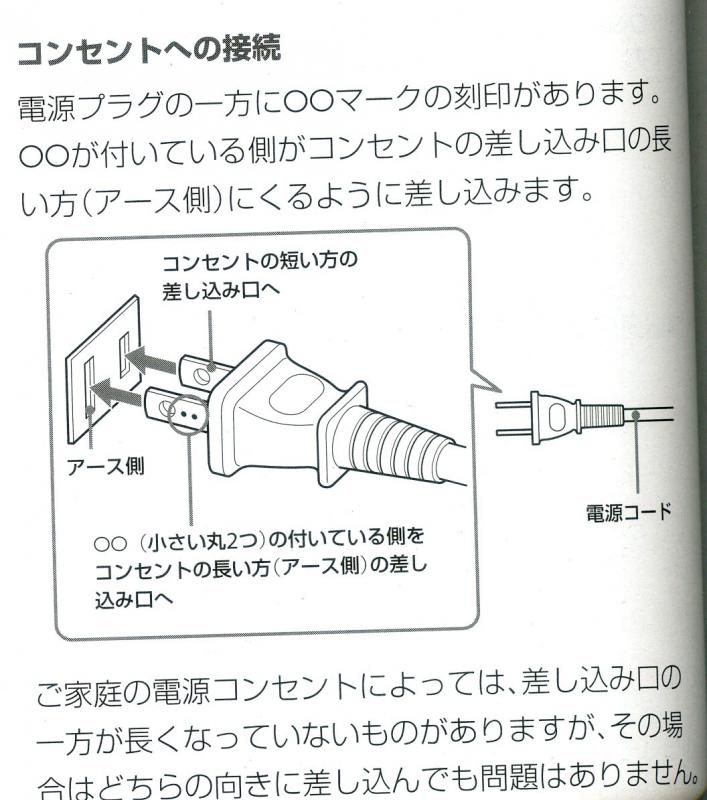

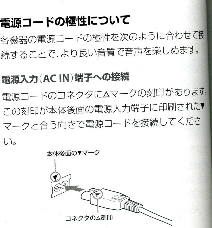

當我買入更新FULL HD設備,裝設完看到的第一眼畫面並不滿意,後來在BS TUNER X90說明書上找到線索,這台小電流衛星接收機8字型電源座要求電源水火線的位置,表示SONY高階機種內的變壓器與低階不同,趕快翻閱HiVi雜誌查看,原來採用成本較高的隔離式變壓器,
X90說明書上電源安裝說明,有白色三角標誌是水線(阿司線)
在擴大機SONY TA-DA5300ES說明書上也有要求電源水火線的位置
在這本老教科書上認識隔離式變壓器的原理與使用
隔離式變壓器的唯一目的就是隔離防止雜訊侵入

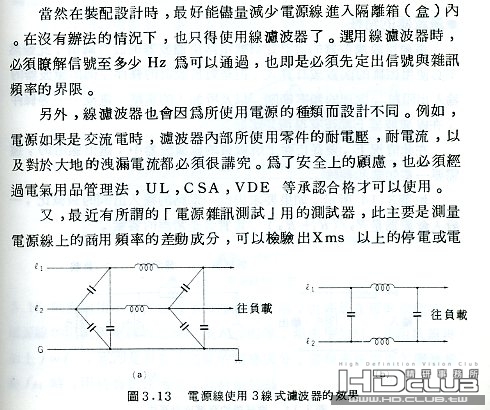

同時了解線濾波器的原理與使用
利用線濾波器與110V-100V隔離式變壓器(1000W)自製降壓器,提供強大穩定電流,解決HDMI輸出信號的抖動
500W隔離式變壓器供應藍光衛星接收機X90,雖然X90只耗用70W,但下世代新機X100將耗用82W
盼望過年前的降價促銷,準備迎接X100的到來
電源供應愈接近需求者愈好,電源線用粗鍍銀(2.0以上)

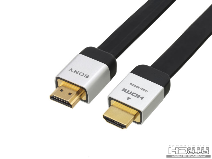

我上一台投影機AE-700也有格狀紋,當我從日本買回sony 10米 hdmi線(DLC-HD100HF 扁平線,有方向性Signal Flow,19800日圓),馬上更替擴大機接投影機原有10米台灣製某名牌HDMI線,很興奮格狀紋不見了,而且顏色更飽滿

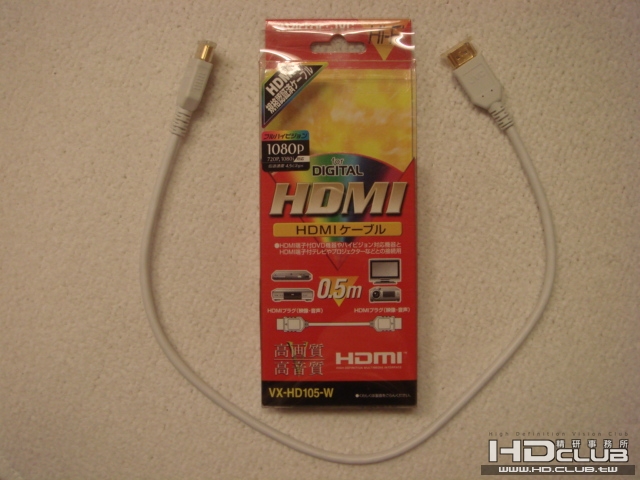

最近托友人由日本買回的VICTOR 0.5米HDMI跳線,嘗試換新X90接擴大機的SONY 1.0米跳線,
我原認為HDMI跳線愈短,信號愈強,顏色愈美,結果是失望,沒有更好
我嘗試用1.5米 DLC-HD15(3980日圓)也沒更好,所以1.0米最好
剛上市的SONY最新短扁平線(DLC-HD7HF, 0.7米, 3900日圓,DLC-HD10HF,1.0米,4557日圓,樂天市場賣),或許會更好

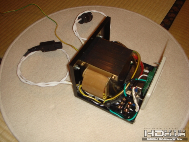

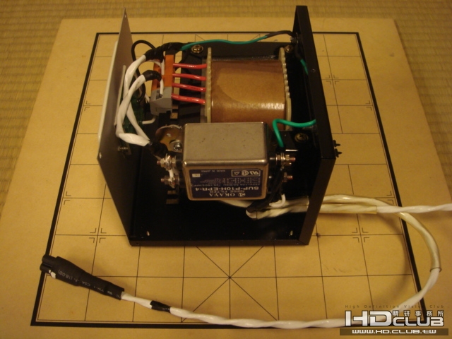

 樓主| 發表於 2008-12-10 08:58:06 | 顯示全部樓層
回復 #119 allenpu 的帖子
1. 你的AMP要換鍍銀電源線就一定要拆機器,拆機器後有2種改法,
    第一種是加裝一個電源母頭,參考(http://eddie.dyec.com.tw/diy-demo/audio-diy/marantz.htm),
    第二種直接接到機器內部電源線路板上,我會用第二種方式

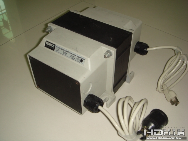

2.  我建議你AMP再加一個單獨隔離變壓器,這是我目前改善方式中最成功的,
     你可以購買這家http://yu-studio.idv.tw/的成品(500W,6900元),
    或單獨向他買變壓器(500W $3200)來DIY,或者在上海買一家美國很好用品牌TOPAZ,我有買
    一台(1800W,10.000元,輸出輸入都可改110V或220V)
買材料DIY的平衡式隔離變壓器(500W,4200元)
美國大廠TOPAZ隔離式變壓器
