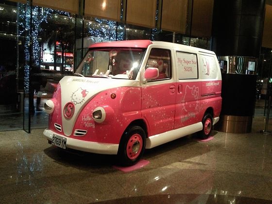

請教是否有人知道如果要把車子的外觀弄成動畫人物 如下圖所示 那是烤漆的? 還是是貼紙(車身飾條)?費用大概多少呢?
該如何進行 另外車子外觀改變要去監理所變更顏色  動畫那麼多種顏色...... 是驗車的時候去判定的吧!?

比較有名的是這個女的,新聞 節目都有介紹過
關於女空服員-張明潔當黑手更多詳細資料
從空姐到改裝車行老闆,現成偶像劇改裝車黑手女王
這輛粉紅凱蒂貓改裝車,這可是T1遊樂園的「鎮店之寶」喔!張明潔指出,她們除了可以依車主所提供的車子來做改裝外,當然他們也可以幫忙消費者找適合的車子再來改裝,平均來說,中古車的改裝設計費用大約是在40萬元左右,如果加上中古車價,大約在80、90萬元之間,需要至少6周的工作天。而他們所使用的套件,則多是進口自日本,從方向盤、沙發、門閂,再到排擋桿,各種顏色、各種造型…通通都有,可依消費者的喜好來量身打造,是最主要的特色。

感謝您相關訊息 主要僅是外觀不是需要機動性  可能我喜歡的三姐妹跟勁舞團 沒有那麼昂貴 Kitty貓的太貴了 >"<

局部圖案的話應該是製作圖版後噴漆或用特殊顏料手繪
當然也可以用PVC取代
以前上班就有婚紗業者開車來把整台車貼滿..
如果只是PVC,不貴~一才30塊,印刷界已經拼爛了價格
一才是30x30cm
不過品質要看工廠的機器噴頭保養程度
墨水也可能會退色,每家每家工廠用的墨水不太相同
有大陸製.台灣製.日本製,
至於紙材應該影響不大
您如果人在高雄,澄清湖旁邊的鳥松(鳳仁路)上就有蠻多大圖輸出的工廠
市內大多也是外包的..
