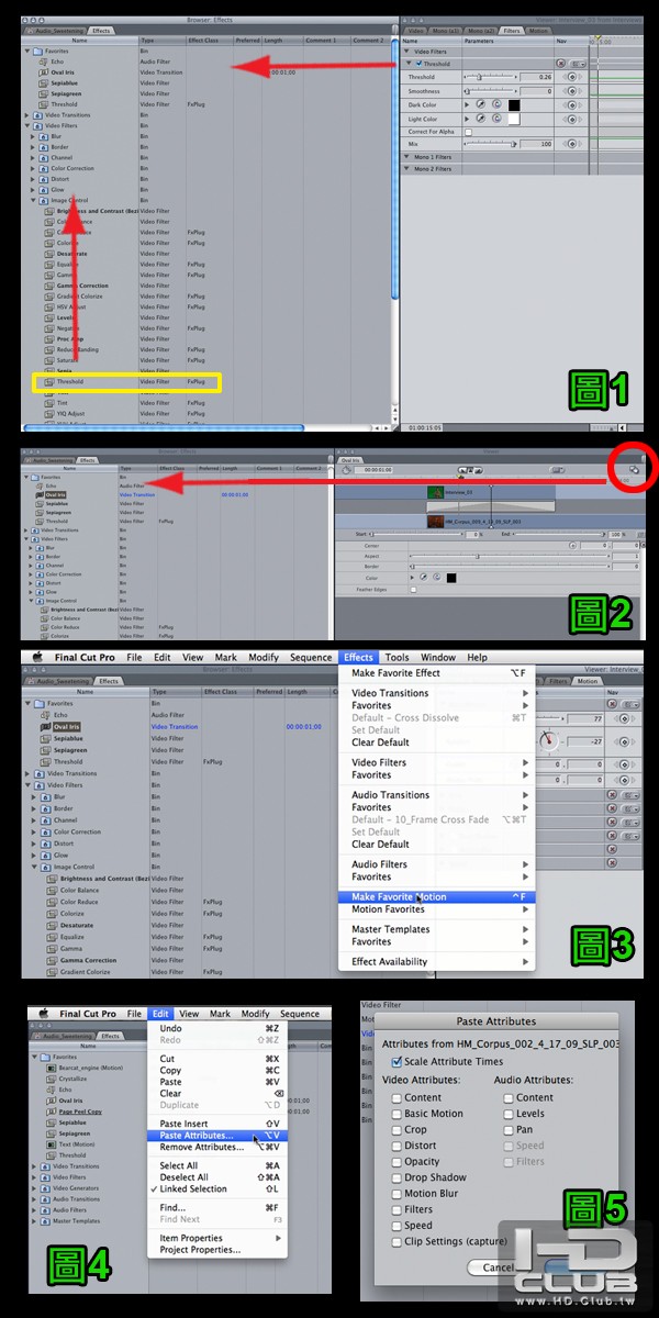

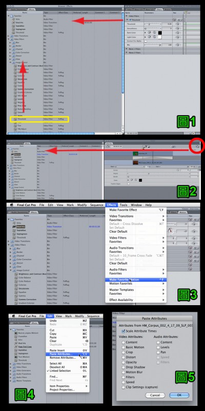

我們可以將經常頻繁使用的特定轉場、帶有特定設置的濾鏡和音頻(音量和聲像)或移動的畫面,儲存起來,然後就可以將特定的效果簡單快速的套用到不同的片段或音頻,節省許多時間。
首先是如何將不同的特效儲存到常用效果Favorite。
儲存常用濾鏡Filter,視頻和音頻Video Filter, Audio Filter,
在時間線點選已套用濾鏡的片段,在檢視器中Viewer的過濾器filter標籤內將使用的濾鏡拖到瀏覽器Brower中效果標籤欄Effects內的常用文件夾Favorites內。也可以直接在瀏覽器Brower的效果標籤欄Effects內的轉場或濾鏡文件夾選取所需的效果,直接拖至常用文件夾Favorites內,FCP會自動拷貝一個副件。(圖1)
儲存常用轉場Transition,點選時間欄上的轉場,打開轉場編輯器,設定轉場後,將檢視器右上拖移手轉場直接拖移至瀏覽器Brower>效果標籤欄Effects內的常用文件夾Favorites內。(圖2)
儲存常用運動Motion,將單一片段調整關鍵幀製成動畫(上下左右移動,旋轉,放大等)選效果Effect>製作常用運動Make Favorite Motion,FCP就在瀏覽器Brower>效果標籤欄Effects內的常用文件夾Favorites內增加一個文件。(圖3)
套用的時候先在時間線選取多個需要轉場或濾鏡效果的片段,直接從常用文件夾Favorites內選取拖移至片段上即可。
使用常用效果Favorite的好處是當你存進常用文件夾Favorites後,以後不論你在做哪一個剪接案子,它都會在保留在常用文件夾內,可以輕鬆套用或修改。
但也有幾點需要注意,第一:常用文件夾Favorites存在你電腦的偏好夾preference內,如果你清除了偏好夾,你所設定在常用效果夾內的特效也就沒有了。第二:你的常用效果只能是一個濾鏡或運動,一個常用效果不能同時有幾個不同濾鏡又有運動。第三:不能設定文字常用效果。第四:如果一個片段使用了幾個濾鏡,套用時先後次序如果不一樣,就會出現不同效果。
第五:如果你的常用濾鏡有設定關鍵幀Keyframes,當套用時,關鍵幀的位置不會因套用片段時間的長短而改變。常用運動設定的關鍵幀則會依據套用片段時間的長短而改變。
