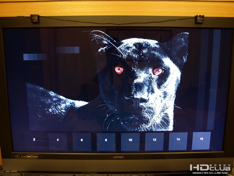

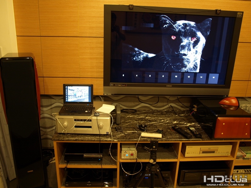

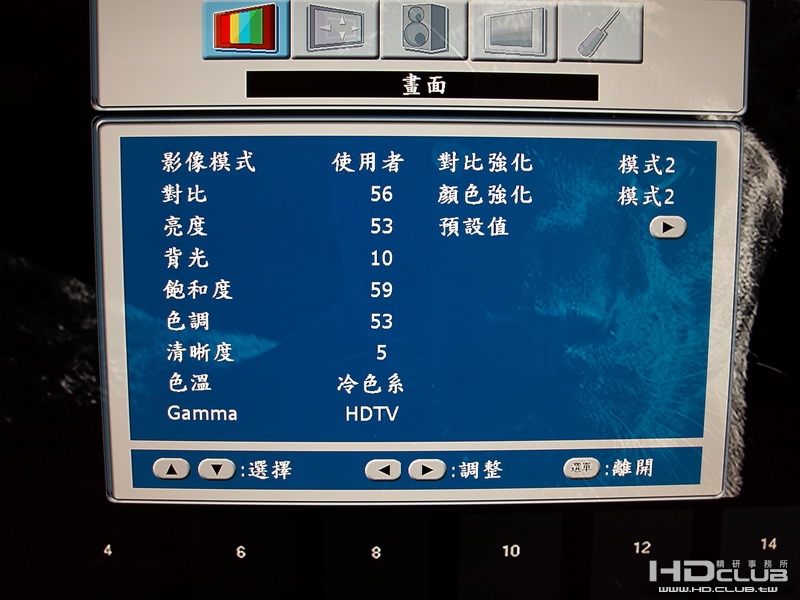

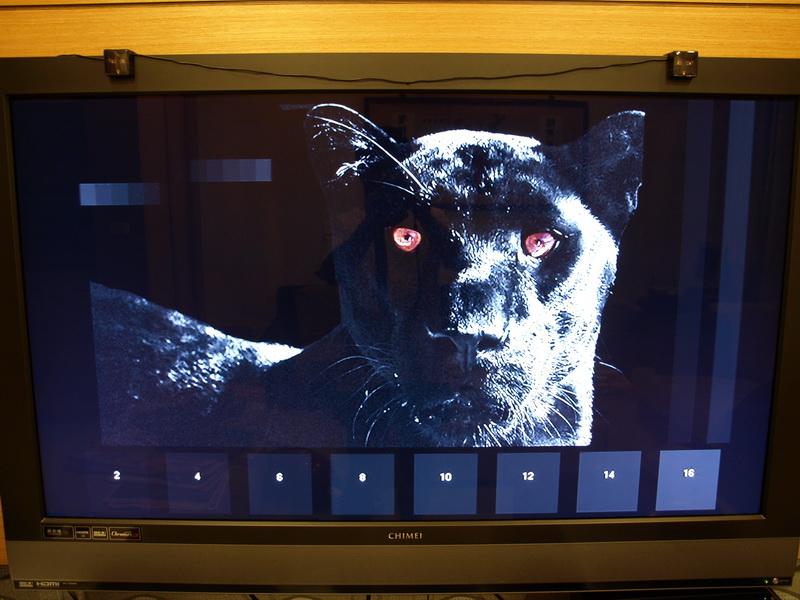

用 SPYDER TV PRO 調完房間三星 PDP 跟客廳的奇美 52" LCD , 結果觀看隨片附的黑豹影像,結果奇美 52" LCD可以將 16 階的黑階表現出來
SAMSUNG 的 PDP 確只能看到後12階......LCD有這樣的結果是否表現比較好???

發表於 2008-5-20 08:08:41 | 顯示全部樓層
讚...翻拍後還是能看到16階, 我那台舊大同32", 調完後還是看不到16階, 等著換台新的吧~~
發表於 2008-5-20 09:18:09 | 顯示全部樓層
原帖由 guu 於 2008-5-20 08:08 發表
Gun 兄 ~~~ 這樣說來,能看清16階才是正確的囉???? 看來 SUMSUNG 早期的 42" PDP 被國產奇美打敗了~~~
