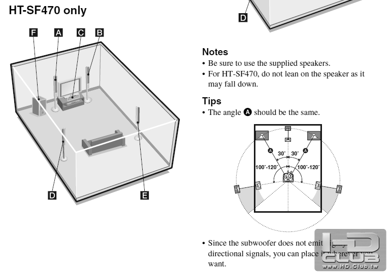

例如在網路上有找到sony劇院的設定建議:
左右前置可以參考SONY的建議作一下調整。

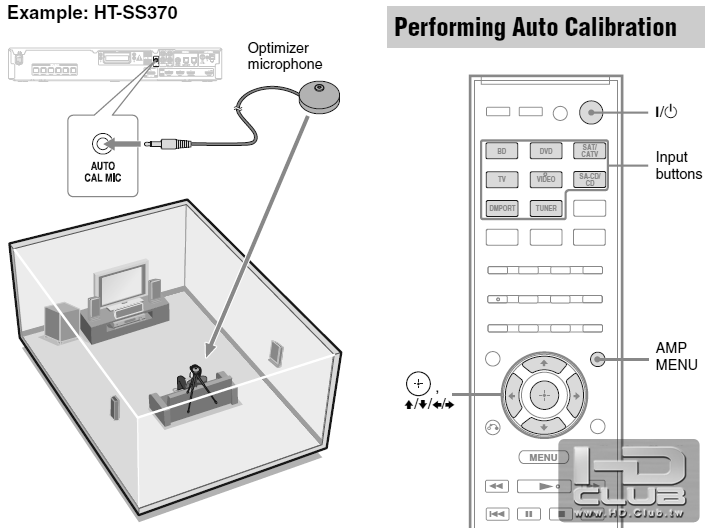

SONY的劇院系統應該可搭配MIC,進行音場調整等功能。

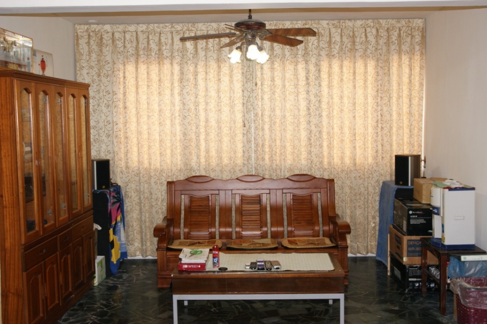

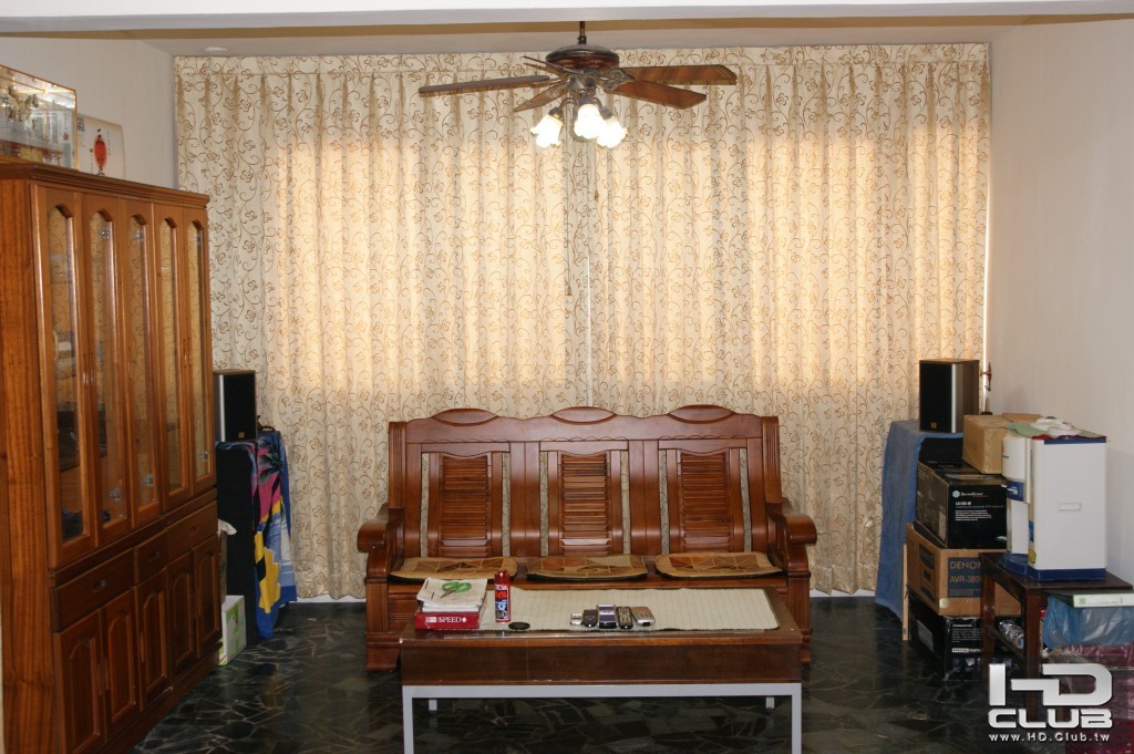

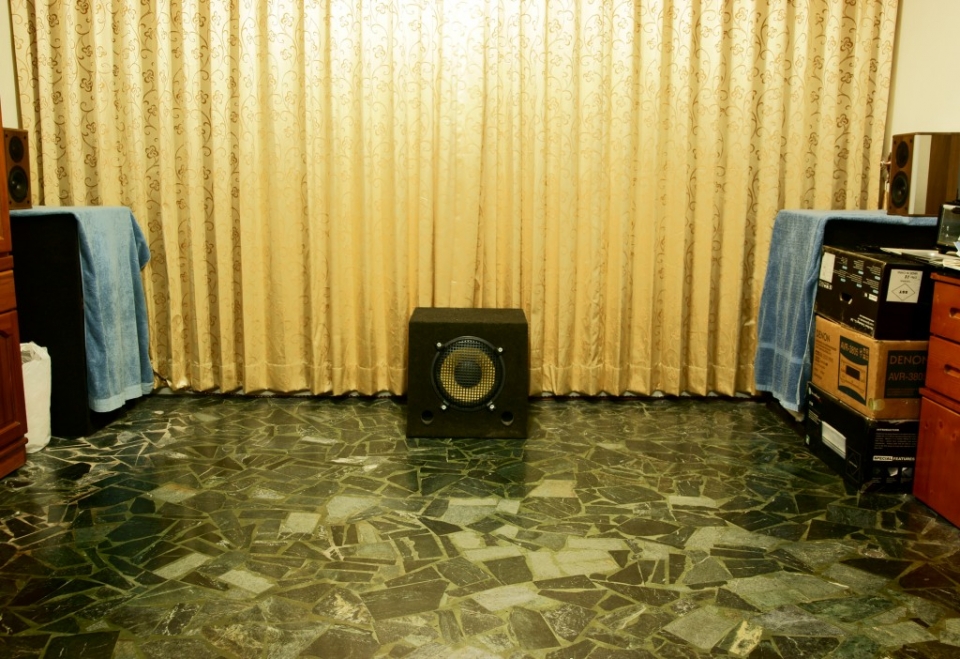

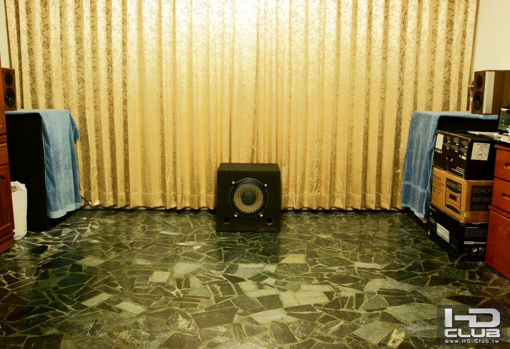

後環繞喇叭,我丟後方木櫃的左右,之後再找經典影片測試,例如:星際大戰及珍珠港(因為沒有電影院空間,只要像電影院就可以)
抱歉我多一顆12吋超低音喇叭
客廳後面-左.右環繞喇叭及12吋超低音喇叭
客廳後面-左.右環繞喇叭
客廳後面-左.右環繞喇叭
客廳後面-左.右環繞喇叭及12吋超低音喇叭(現在放在木椅後面)
小弟想法,後環繞喇叭有就好,表現後環繞影片不多(除非你像我喜歡看戰爭,戰鬥及大場面影片才有所表現)
