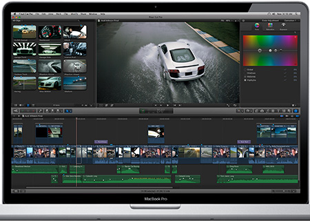

終於,Final Cut Pro X 亮相了。
雖然還無法一窺全貌,但是可以從 Supermeet 上的發表中一探其設計。基本上,新版的 FCPX 的設計被稱為 iMovie-ish (iMovie 化的),整個介面配置的確可以證實之前的傳言:Final Cut Pro X 從未停止開發,甚至在 iMovie ’11 前已經完成介面設計及基本的功能框架及概念。 有趣的事情很多,也值得期待:例如效能提升的整合、可觀察的 Final Cut Server 的整合(與多項自動偵測有關)、相容於 4K 的影像處理等。至於介面或操作邏輯 iMovie 化這件事,或許會讓部份使用者的觀感不同,但是專業感的平衡會讓多數使用者重新適應。
所以是 Final Cut Pro X iMovie 化,或者是 iMovie 專業化,只有期待上市後讓使用者自行體驗。另外是 Mac OSX 10.7 幾乎在同時間發表,在系統效能及技術上是否能搾取更多的效能或更好的分配方式,也是觀察重點。至於開發團隊如何重新界定 suite 中套件軟體的整合,更令我重視。因為將功能及流程以獨立軟體(standalone)個別整合有其優缺點,但是其中造成的格式限制(例如 Motion、Color等在 send to 中引發的適應性協調障礙的確造成使用者對於使用上不小的退卻)應該會有不小的解決方式。
不過這些都只是臆測。以下簡述 SuperMeet 所發表的部份,當然您也可以密切觀察所有相關資訊。
1. Final Cut Pro X (以下簡稱FCPX)將於今年六月在 App Store 上市,售價 299 美金。
2. FCPX 為 64 位元版本並善用 Grand Central Dispatch 技術將 Mac OS X 的處理器及核心管理榨出更多的能量。其中並支援 OpenCL 以釋出繪圖晶片中龐大的運算能力。而 64 位元意味著記憶體(RAM)定址不再受 4G 的限制。

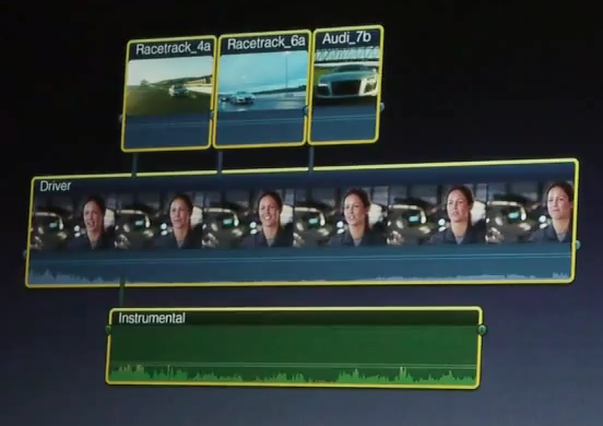

3. 在新的介面上,類似 iMovie 並以稱為 magnetic timeline 的方式發展新的 clip 吸附堆疊及保持同步的方式。這類似現行 iMovie timeline ,與原來剪輯的概念略有不同,但易理解。
4. 所有的素材可以原生格式剪輯,無須另行轉檔。這個特性可能來自整體效能的提升及多重格式同步剪輯的技術提升(但未說明其方式或與 RT 設計的概念)。同時支援 4K 的視訊素材。其中並提到 Resolution independent playback 的系統,可以維持不同素材解像並存剪輯的技術。
5. 關於 Fully color-managed(colorSync)這是關於色域處理的設計,應該已跳脫原來在 FCP 7 上的設定做法(不知是否支援類似 S-Log 等的原生色域)。
6. 關於自動偵測這件事,有人提出一個觀點:將來助理剪輯師會失業。也就是說 FCPX 中從剪輯輸入到檔案管理可以利用自動化流程來目錄化(自動分類)。例如偵測晃動的影像並進行穩定化處理(stabilization)、音訊及快門的校正(可能只的是預先處理果凍效應 rolling shutter)。 在輸入過程可以偵測並進行初步色彩校正或是以人臉偵測分類影像(類似智慧檔案夾功能)。自動偵測(或包含修正設定及其參數)包括 Media Detection、Image Stabilization、People Detection、Shot Detection、Color Balance 及 Audio Cleanup 等。在 Shot Detection 中甚至可以判定是否為特寫鏡頭或廣角鏡頭,聽起來場記的工作又輕鬆不少了。
7. 以 timecode 為基礎(timecode-based)在 clip 中標示關鍵部份(或以範圍為基礎)而無須再使用 subclip 方式管理。
8. 在 clip 之間可自動化完成色彩匹配(color-matching)的色彩校正步驟,聽說比對的速度分常快。
9. Clip Connection:clip 可以在 Timeline 上同步鎖定,而不在只是 V1 及A1、A2 的形式。(有影片比較好說明)
10. Compound Editing:這應該是與崁套(nesting)的剪輯有關的新方式。
11. Inline Precision Editor:FCP 7 以前的版本透過 Trim window 視窗進行 Roll 及Ripple 的剪輯。而新的方式則是顯示 edit point 兩邊的 clip handle 直覺式的剪輯,應與 iMovie 現行操作模式類似(可參見 Demo 影片)。
12. 進階的色彩校正加入了 Secondary 的概念,是否整合掉 Color 以避免專案交換(send to)時的限制,令人期待。當然其功能是否更加強大還須觀察,但是從 Apple 提供的照片中可以發現已經加入 curve-based 的功能介面。
13. Timeline Index:按順序列出 timeline 上每一個 clip 以便搜尋及處理。
14. 自動分析 clip 音頻並同步類似的 clip 。聽起來像多機製作使用的 Multiclip 的技術。
15. 即時進行幕後運算(background render)。
以上是目前撥空整理的最新消息。希望各位 user 也可以共同參與來瞭解 Final Cut Pro X。至於 Final Cut Studio 的其他相關軟體呢?今天的展示並非全貌,Apple 將持續釋出相關訊息。

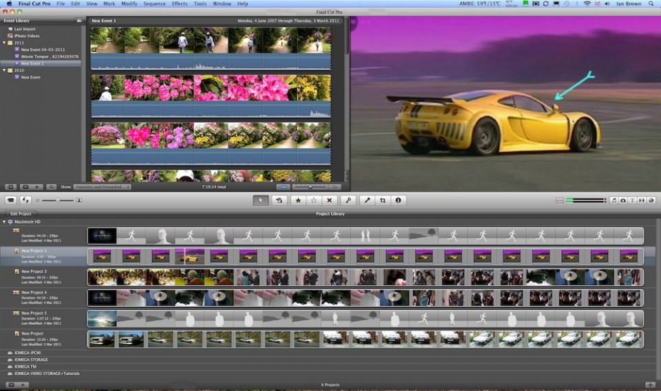

 樓主| 發表於 2011-4-13 17:22:03 | 顯示全部樓層

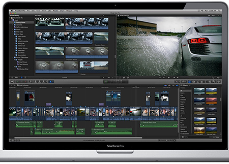

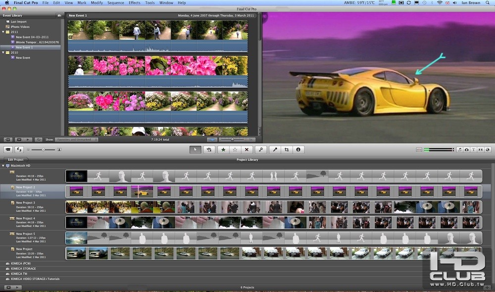

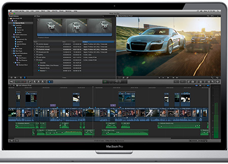

由 Apple 提供的 Final Cut Pro X 介面照片。

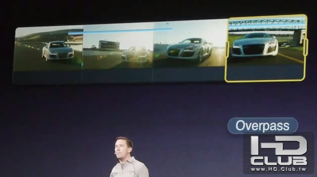

 樓主| 發表於 2011-4-14 00:16:04 | 顯示全部樓層

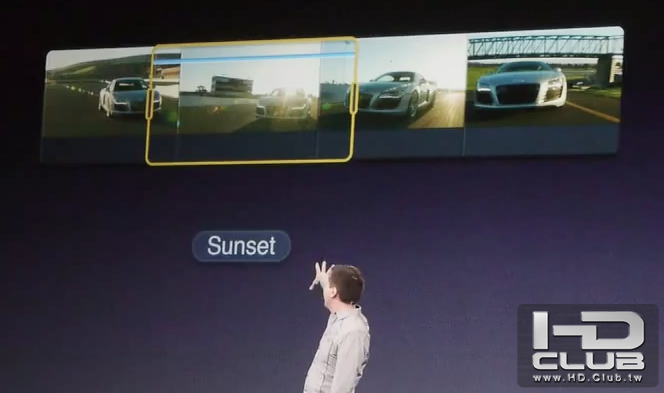

關於 Range-based Keywording 功能:同意使用者直接在 clip 中選取範圍內輸入關鍵字而無須使用 subclip 的斷開方式。感覺起來又有點像可延長的 marker。在關鍵標示上會出現一條青色指示線。

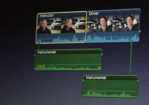

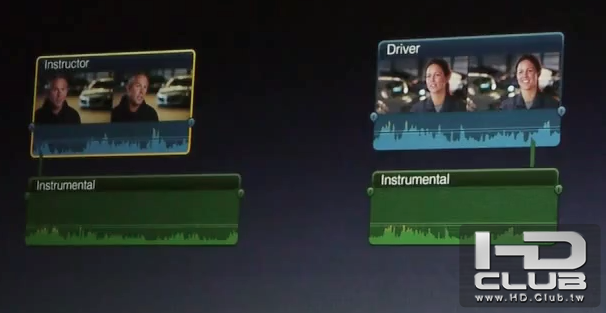

 樓主| 發表於 2011-4-14 00:27:10 | 顯示全部樓層

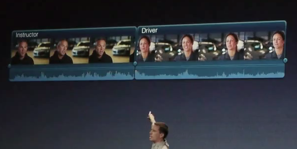

Magnetic Timeline 功能說明:簡單地說,如果您在 timeline 上滑移(slide)clip ,並不會撞到(collide)其他的 clip。另外的 clip item(例如其 Audio)會自動向下推移,同時不會造成不同步。

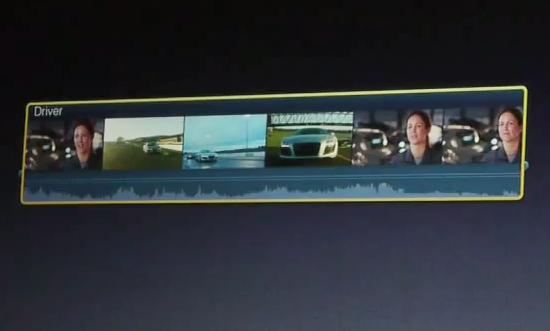

 樓主| 發表於 2011-4-14 00:33:52 | 顯示全部樓層
Compound clips 功能說明:您可以合併多個 clip item 為一個 clip,而讓 sequence 看起來更容易瞭解。就像 FCP 中的崁套剪輯 (nesting)。

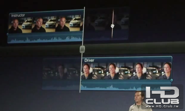

 樓主| 發表於 2011-4-14 00:39:45 | 顯示全部樓層
本文章最後由 Macrock 於 2011-4-14 14:07 編輯
Inline Precision Editor 功能說明:您可以 double-click 兩個 clip 間的空隙來開啓這個編輯器,有一點像 trim window 剪輯,比較特別的是,可以視覺化的看見兩邊 clip 的 handles (餘量)以便於進行對位剪輯。
在下圖中您可以發現兩個 clip 的中心線可以左右拖移以進行雙邊 Roll 剪輯,而在單一 clip 上,藉由手形游標可以在 clip 鄰邊拖曳邊界以進行單邊的 Ripple 剪輯。
