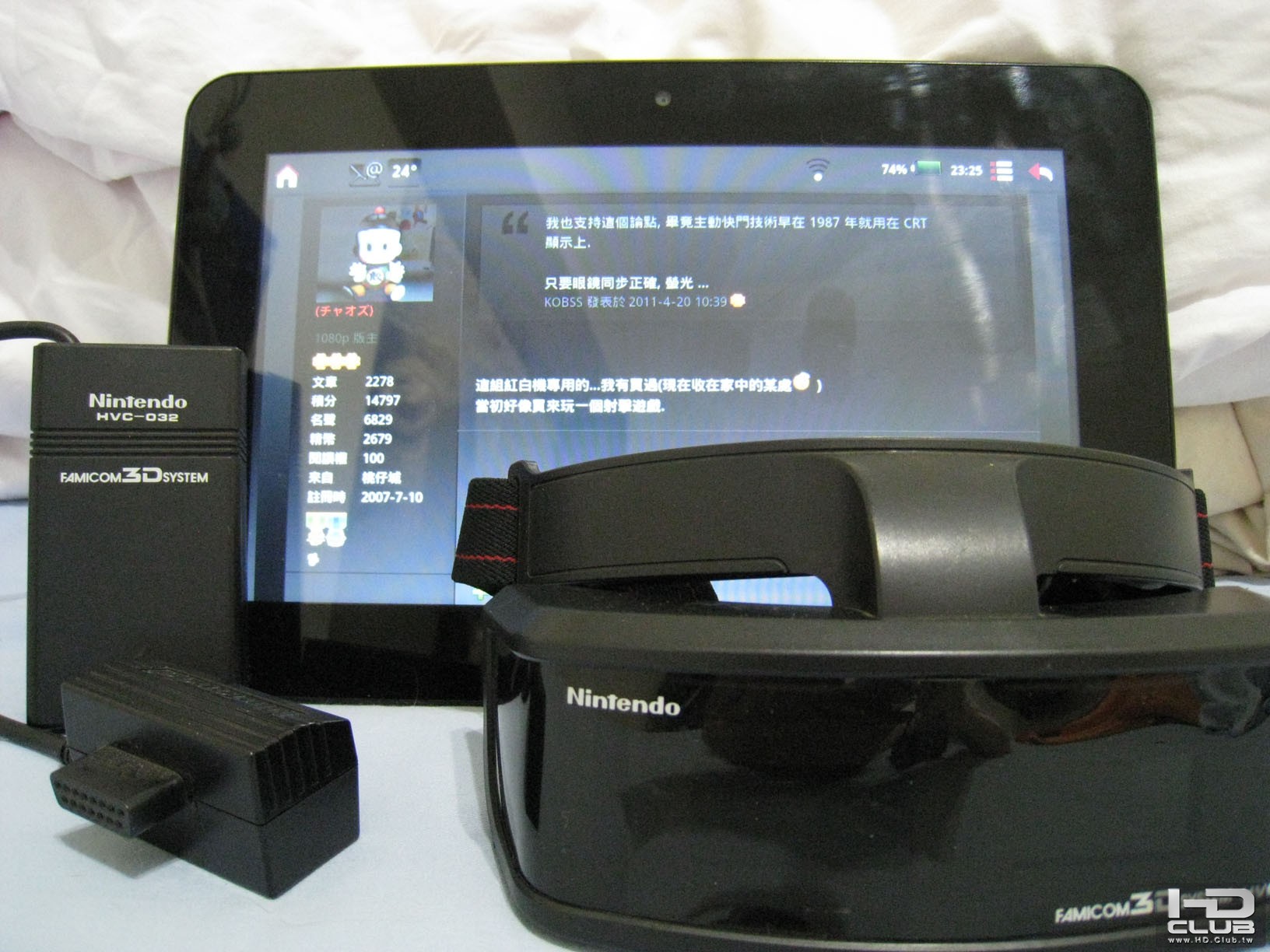

發表於 2011-4-20 23:32:20 | 顯示全部樓層
本文章最後由 KOBSS 於 2011-4-21 00:49 編輯
這組紅白機專用的...我有買過(現在收在家中的某處)
當初好像買來玩一個射擊遊戲. ...
餃子 發表於 2011-4-20 13:06
您是說.... 這 套 東 西 是 嗎 ?
* 後面的平板只是用來代替報紙的用途...
根據記載, 這個眼鏡只對應了七個遊戲
アタックアニマル学園
コズミックイプシロン
JJ
ハイウェイスター
ファミコングランプリII 3Dホットラリー
ファルシオン
風雲少林拳 暗黒の魔王
餃子大大提到的射擊遊戲應該是由 KONAMI 所製作的 FALSION
這麼說來... 餃子大大, 您的年紀應該比我更...  因為當年我還買不起這種玩具啊~~~
