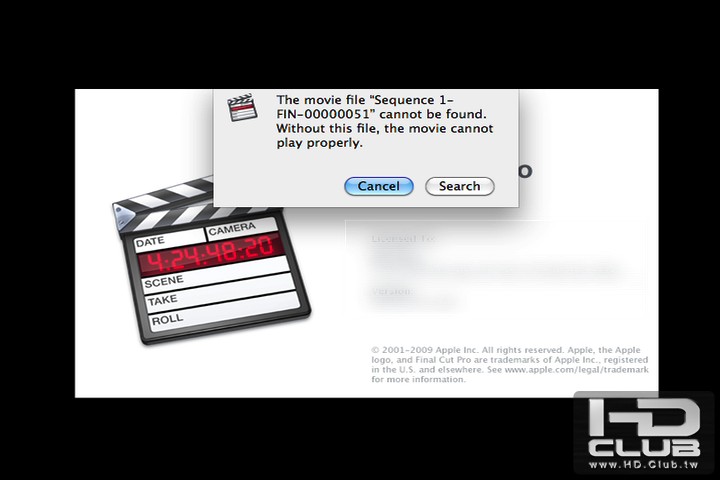

Sequence 1.jpg 如圖,可能誤刪了一些檔案,現在要進入FCP時都會出現附圖上的資訊,然後要一直cancel後才能進入FCP,就算是開新檔案也會如此?要如何解決才能順利進入FCP??

這是遺失(或刪除) Final Cut Pro Documents 中 Reder Files 的內容,這資料夾中存放的 Sequence 中已經算過圖的檔案。如果按下 Search 可以指派 project 到 Render Files 下的 Sequence 1 檔案夾中(依據 System Settings 指定的位置)重新連結。
看樣子是在管理過程中,並沒有額外設定 sequence 名稱而被相同 sequence 的算圖檔案覆蓋所造成,當然也有可能是其他問題造成遺失。
發表於 2011-4-17 17:32:58 | 顯示全部樓層
你先將 User > Preference > Final Cut Pro User Data > FCP 7.0 prefs. 移除看看吧!
應該是有 Render 的檔案遺失。
發表於 2011-4-17 17:49:58 | 顯示全部樓層
移除 FCP 的偏好設定,會造成 System Settings >Scratch Disk 重新設定。如果您必須這麼作,要將 scratch disk 中諸選項指派到原來的路徑上,否則會遺失更多連結,而須重新 reconnect。
 樓主| 發表於 2011-4-17 20:07:21 | 顯示全部樓層
應該是我手癢砍了一些檔案,之後就造成這種現象,我也嘗試將FCP6  prefs砍掉,但重新進入後還是一樣,難道必須重慣嗎?還是有其他方法?感謝二位。。。
發表於 2011-4-17 21:21:50 | 顯示全部樓層
如果是 Render 檔案的移除,比較建議使用 FCP 選單列上的 Tools > Render Maneger 來作移除的動作。
在 Final Cut Pro User Data 下還有另外兩個 Cache 檔案,也要順便移除。
 樓主| 發表於 2011-4-17 22:59:37 | 顯示全部樓層
還是一樣,Cache 及prefs砍掉後還是一樣????
發表於 2011-4-18 02:57:22 | 顯示全部樓層
刪除 FCP 6.0 Prefes. 只會造成設定還原成預設值,但是不會造成片段需要重新連結的問題,因為每個片段的位置記錄資料,都是在該計劃案檔案中(Project File),不需要重新連結片段與媒體檔案,並不會造成遺失檔案的問題。Scratch Disk 只是跟儲存位置的指定有關,跟已經連結的檔案位置無關。(這可以在計劃案中的 Browser ,點選片段,按滑鼠右鍵,在出現選單中找到 Item Properties ,顯示這個片段的資訊,就可以看到這個片段的實際位置。或者是選擇這個片段,在選單中 View 中,選擇 Reveal in Finder ,就可將這個片段,顯示在 Finder 中會出現一個檔案視窗,會指出那個片段的實際位置)
至於這個問題,先看看你的 Render 檔案是存放在那個位置上?是在原本的 Macintosh HD(系統硬碟)下的使用者中文件裡面的 Final Cut Pro Document 中 Render Files 嗎?這可以在 System Setting 中第一個標籤頁 Scratch Disk 項目中找到。另外請問你原本的 Render 檔案的存放,是否有指定在其他的硬碟之中?
發表於 2011-4-18 03:01:14 | 顯示全部樓層
另外也可以利用磁碟工具,做系統硬碟的權限修復,如果你的 Render 檔案是存放在文件下的 Final Cut Pro Document 下,有可能是讀取權限受到限制。
或者也可以將 User > Library > Preference > Final Cut Pro User Data 這整個檔案夾都丟掉(但是如果你有一些設定,例如 Windows Layout 等設定,最好先備份起來),因為所有的設定都會恢復到預設值。
發表於 2011-4-18 03:14:30 | 顯示全部樓層
或者是在 FCP 的 User Preference > General 左邊下面的 Open last project on application launch 的勾選取消看看,不過這項功能會隨著移除 FCP 6.0 Prefes. 而恢復預設值(就是在勾選的狀態),這項功能是會自動打開之前最後編輯過的計劃案,如果取消勾選,就會只呈現一個沒有編輯過的未命名計劃案(Untitle Project)。
 樓主| 發表於 2011-4-18 23:17:20 | 顯示全部樓層
Render 檔案是放在Macintosh HD(系統硬碟)下的使用者中文件裡面的 Final Cut Pro Document 中 Render Files 沒錯,也照你的方式做系統硬碟的權限修復,Final Cut Pro User Data 這整個檔案夾都丟掉,重新開機還是一樣,傷腦筋....
發表於 2011-4-19 13:26:39 | 顯示全部樓層
兩個動作試試看:
1, 先進去 FCP ,然後選擇上面選單的 Tools > Render Manager ,出現視窗後,看看裡面有沒有記錄相關的 Render 資料,如果有,就在 Remove 欄位下,針對項目打勾,然後按下面的 OK ,刪除掉 Render 的檔案。然後再重啓 FCP 看看。
2, 另外一個方式是,先接上一顆外部的硬碟,進去 FCP ,然後在 System Setting 裡面的 Scratch Disk ,將外部硬碟掛上,將原本設定的 Macintosh HD (Capture 以及 Render Disk)勾選取消,然後將這個系統碟 Clear ,關掉 FCP ,然後再重新啓動 FCP 看看。
如果真的真的還是有同樣的問題,那就去下載 FCP Remover ,將整個 Final Cut Studio 清除,重新安裝看看吧!

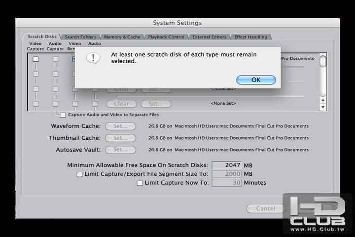

Sequence 1.jpg 照你的第二個方法,video capture取消時會出現如圖訊息,而無法取消,另外,系統碟 clear是什麼意思?要如何做?
真的想把問題找出來,而不是重灌。
發表於 2011-4-20 13:03:04 | 顯示全部樓層
基本上 System Setting > Scratch Disk 至少要有一個硬碟連接上,你看到的顯示,就是這個意思。
所以我前面所說的,你必須先連結一個外部的硬碟,而不是系統碟,連接上之後,選擇這個外部硬碟,作為 Capture/Render 的硬碟,然後把原本的那個 Macintosh HD 按下你看到前面 Clear 與 Set 的按鈕,按下 Clear 就可以移除 Macintosh HD 這個硬碟。
基本上,我前面所說的第一個動作是否有做?!先做那個看看!
 樓主| 發表於 2011-4-20 22:31:44 | 顯示全部樓層
二個方法都試過了,還是一樣...但還是謝謝你
