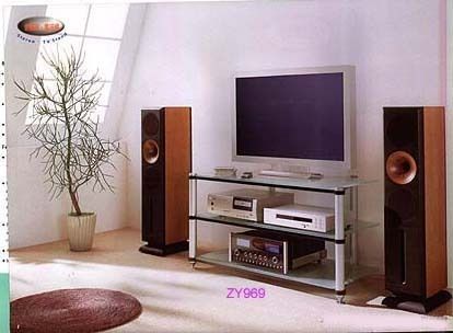

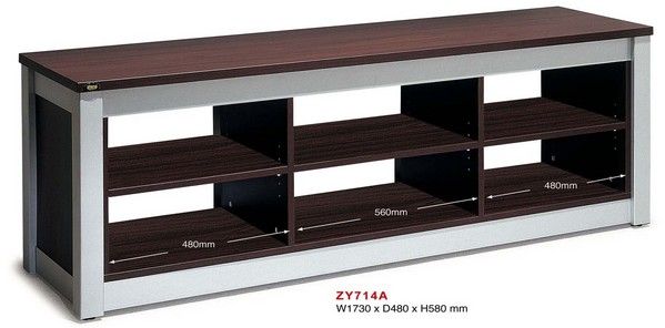

發表於 2011-4-23 23:58:16 | 顯示全部樓層
我的雷是標準  一般D類的擴大機 我是以消耗功率來頻估  不可盡信
消耗功率 在200W-400W 左右  散熱空間  上方10CM  前後方採對流方式
意指  櫃子不要貼壁 前後都鏤空 最好
如果 超過1000W 例如AVR-5308 我都建議 別放櫃內
像 HI-VI雜誌裡 有不少玩家後級擴大機 大都是不放進櫃內的
國內的展毅 有很多都很不錯的設計(缺點就是材質用玻璃 高頻反射太高 理論上不太建議)
ADK 的木質音響架都不錯 只是價格很高
其實 請木工訂製長ㄇ字型 就很適合
