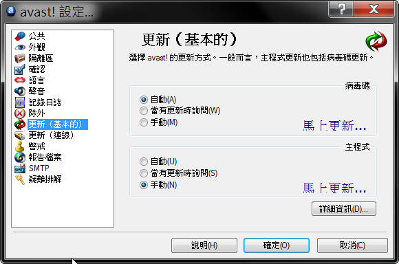

 樓主| 發表於 2012-2-29 15:53:38 | 顯示全部樓層
chanami 發表於 2012-2-29 01:02
請問一下比較無關的問題
avast防毒會一直彈出一個類似廣告的視窗
每次影片播到一半就會彈出來,蠻掃興的
chanami 兄
在avast 圖示按右鍵 _程式設定 如下圖 關閉程式更新即可
