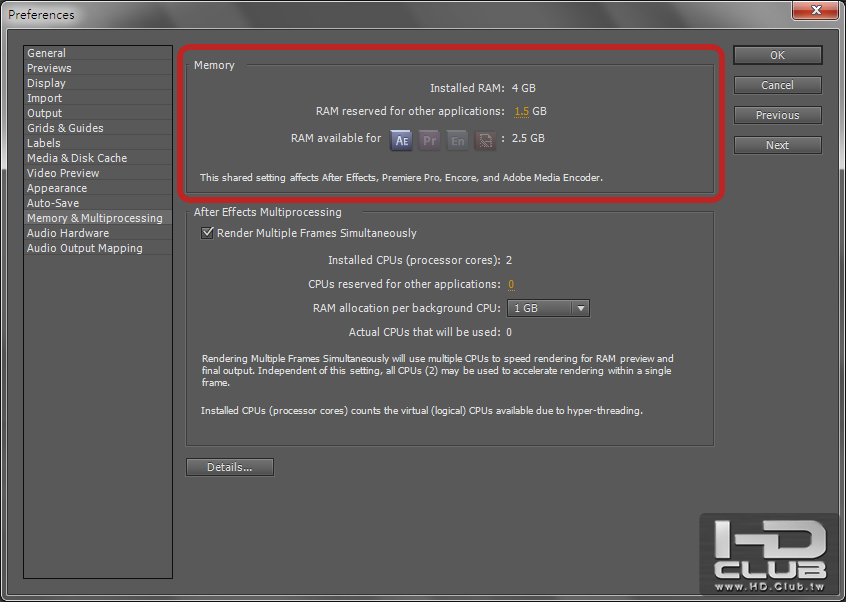

發表於 2011-5-17 12:51:28 | 顯示全部樓層
請到這邊更改使用設定

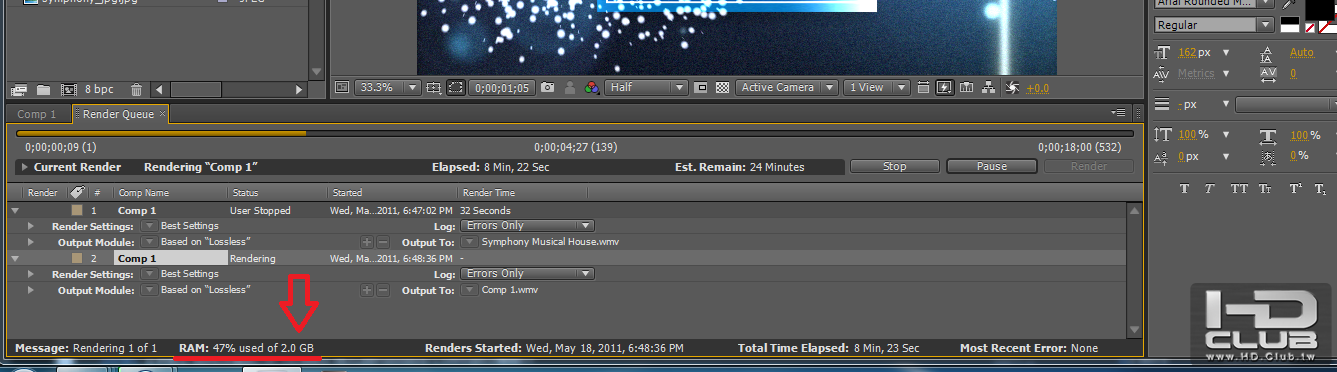

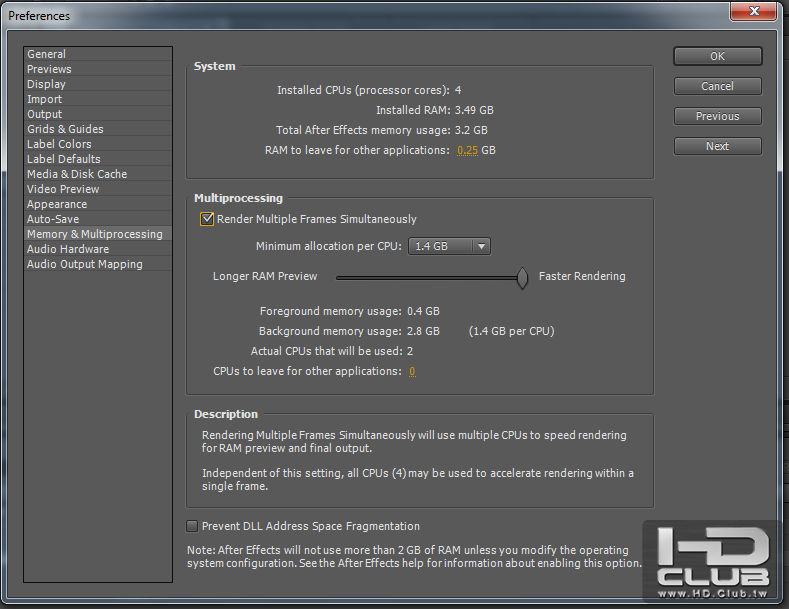

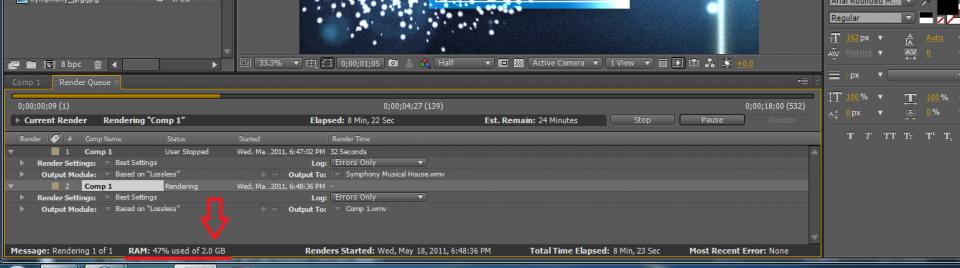

 樓主| 發表於 2011-5-18 19:04:19 | 顯示全部樓層
本文章最後由 wotu 於 2011-5-18 19:33 編輯
我改了之后
没感觉,看到render的时候还是2GB

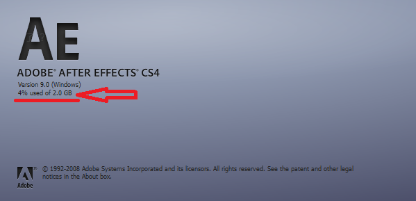

發表於 2011-5-21 03:30:31 | 顯示全部樓層
AE 已經明確表示:『After Effect will not use more then 2G of RAM unless you modify the operating system configuration.』
所以不管怎麼改,它最多都還是只會使用2G的記憶體
你應該是使用 32 位元的系統,可以的話建議使用 64 位元的系統,至少 4G 的記憶體可以吃滿
至於在你在 Render 時會 Crash 的問題,因為 Lossless AVI 的檔案是非常龐大的,可能是你的 Disk Cache 設定不足,導致記憶體在 Swaping 時有問題,建議給予至少系統記憶體兩倍到4倍的大小會比較安全,但是也不要給太多,會出現一些無法解決的怪問題。
