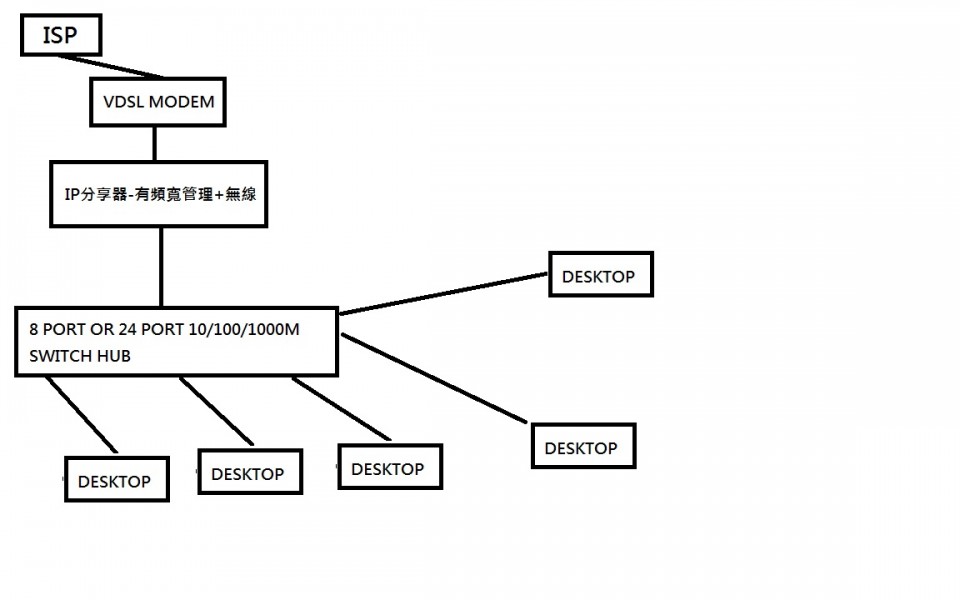

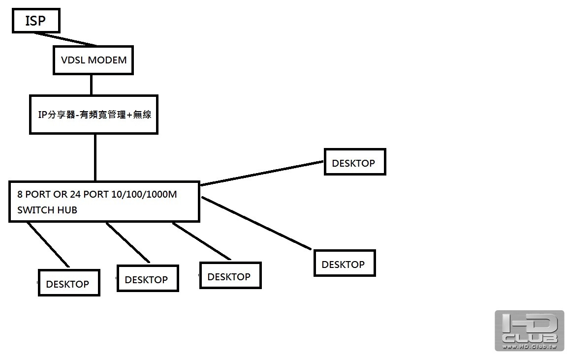

小弟家的大概是這樣的拉法...
所有的有線電腦或設備...全部都接到SWITCH HUB上...透過IP分享器再出去...
IP分享器高階的有頻寬管理功能...
可以設定每個MAC ADDRESS的流量...而且防火牆功能也都夠用...
為啥要用SWITCH HUB...其實IP分享器都只有4個PORT...利用SWITCH HUB再去接...
如果大量DATA在當一個SWITCH HUB內...好一點的頻寬也大...在大量DATA流動下...會穩定多...
不過相對的...小朋友也要出門不少...
如果大大有3層樓...你可以每一層樓給一台8PORT的SWITCH HUB...無線部份看看IP分享器夠不夠...
如果不夠再外接...或把天線換DB高點的...
參與人數 2名聲 +40 精幣 +20 收起 理由
sam + 20 潘SR,我家也雷同
slkang + 20 + 20 這也是我想建議的方式

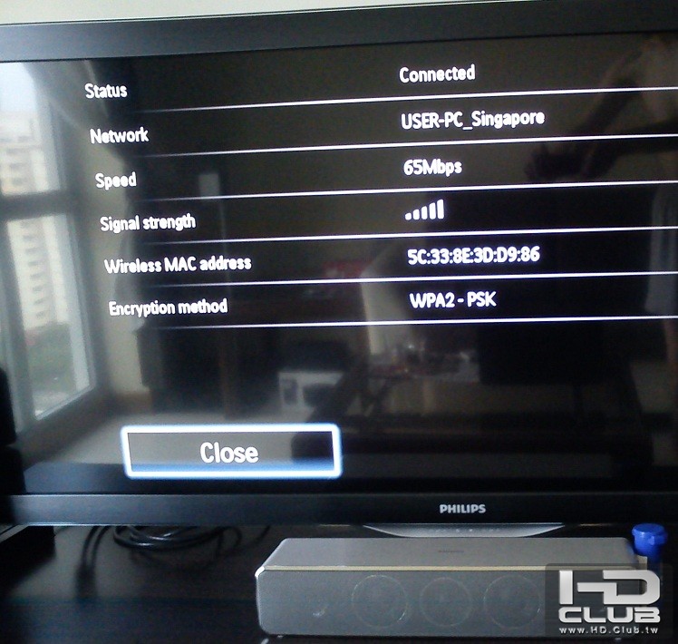

Wi-Fi  無線上網現在比較慢了.
Router 主頻段留給 Net TV 使用

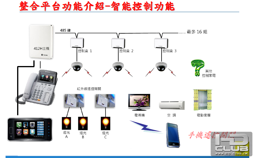

NAS shared with eHome
居家另一個要整合的 :  電信網路 eHome solution
門禁, 交換機, 保全 all in one

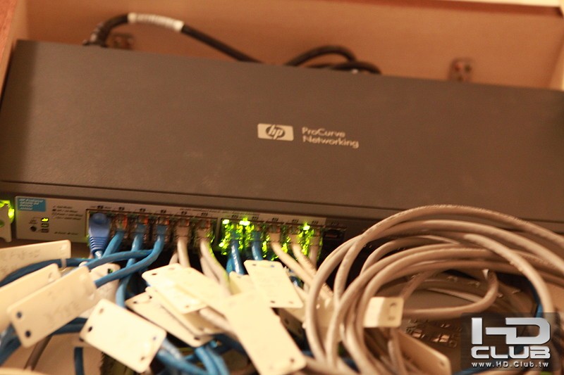

我玩網路有點時間了,在這部分,我建議購買一台Switch,把所有線路都拉到那台
底下這台是我買的HP 1810G-24,花了1萬多,網管型的,可以做頻寬合併
NAS部分,我是購買Synology  1010+ 加上 DX510,裝上10顆2TB,做RAID 5,合併成18TB
用網路傳輸藍光影片的流量很大,勢必得用Giga的區網
此機器功能還不錯,也有DLNA協定,放音樂、影片、照片都可直接透過網路欣賞
另外還有一品牌是QNAP,也是不錯的產品,QNAP我覺得是屬於企業用,Synology我覺得比較好上手
以上建議是家裡內部網路
對外連線的部分,就看你有無安裝MOD,或者你有哪些上網、下載等等的需求來評估你要安裝的頻寬
因我在家有架設Server,還有監視系統等等,故我是申請16M/8M  固6  IP,目前還算夠用
參與人數 1名聲 +6 精幣 +6 收起 理由
len1978 + 6 + 6 熱心助人

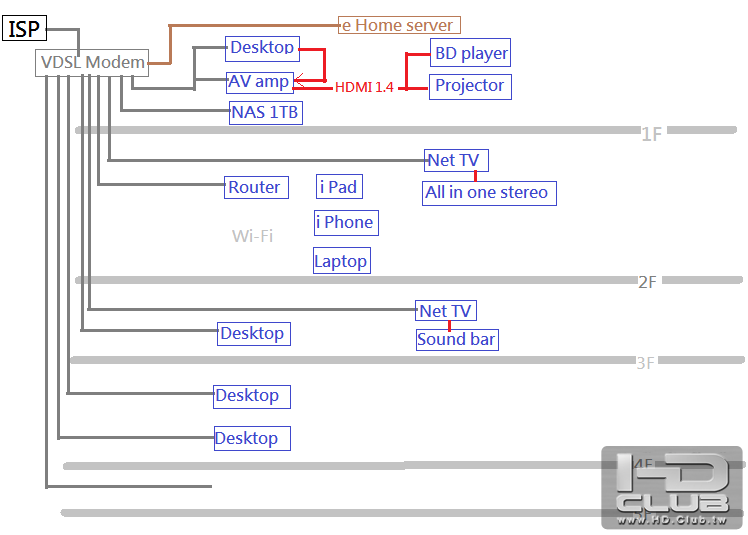

發表於 2011-5-20 13:59:38 | 顯示全部樓層
據我猜想,你應該是新買房子在做規劃,建議真的在裝潢前,就拉好線路,免得裝潢好後,要再拉線會很困難
網路規劃方面,建議你一定得依照  pansc  畫的圖那樣,在某些房間,甚至是視聽室等,多拉幾條進去,因為AMP需要一條、BD播放機一條、HTPC一條,多拉幾條準沒錯,我在放Server的那間,拉了8條網路進去,建議真的不要買很多台HUB or Switch去分在每個房間,網路效率會變差
若你有要安裝監視器,也建議你用網路線去拉,不要再用纜線,一條8芯網路線,可以規劃4支監視器
而電視線路,也建議線盒出來就是兩條,一條是有線電視,一條數位電視
