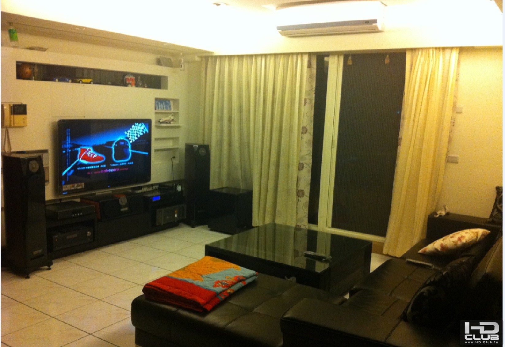

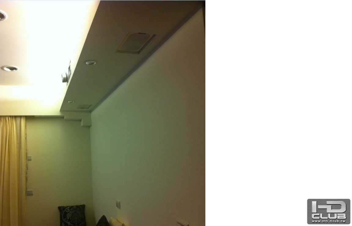

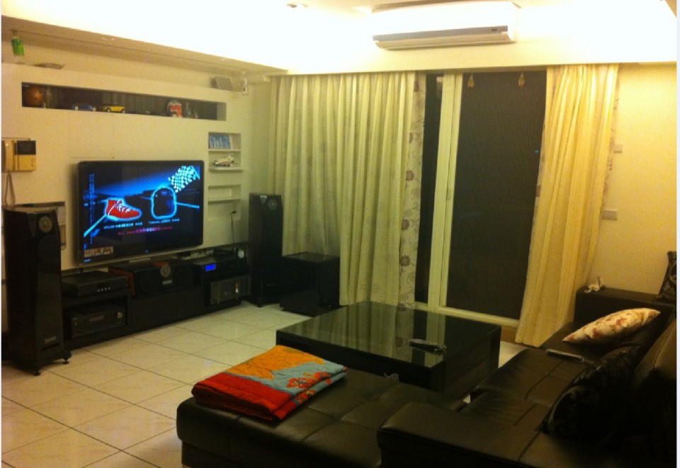

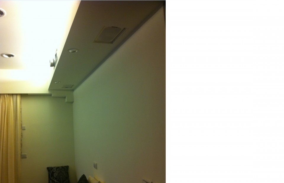

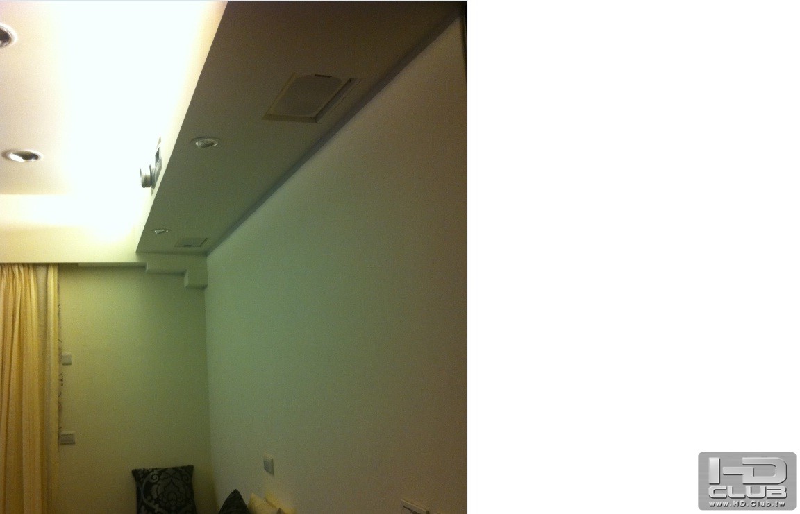

 樓主| 發表於 2011-5-24 10:38:59 | 顯示全部樓層
本文章最後由 jack2115 於 2011-5-24 10:45 編輯
附上圖片請版上高手多多指導
電視牆面寬3M,如果延伸到餐廳大概6M
電視牆到沙發被牆4M
 樓主| 發表於 2011-5-27 11:29:25 | 顯示全部樓層

發表於 2011-5-28 12:17:02 | 顯示全部樓層
買的時候
雅瑟安裝人員沒有幫您簡單調整嗎???
還是您都自行安裝的???
發表於 2011-5-28 21:05:35 | 顯示全部樓層
對後環繞往下打的劇院系統沒經驗~
不曉得是否會有關係~
但是30.1是否有BIAMP的功能~
映像中30.1~50.1的韌體好像有BUG~
不同聲道當BIAMP時的輸出功率不是每聲道相同的~
也就是說可能音壓會有差異~
不知有沒有關係~
不然現在奧迪賽已經蠻進步了~
不至於有單薄的現象產生~
應該另有問題~

發表於 2011-5-28 21:32:16 | 顯示全部樓層
另外在請教~
布幕下吊兩支寶特瓶作何用途~
拉直???

 樓主| 發表於 2011-5-30 12:52:27 | 顯示全部樓層
回覆 9# TEHWA
哈哈  見笑了~那2支寶特瓶是用來拉撐布幕的 ~~
