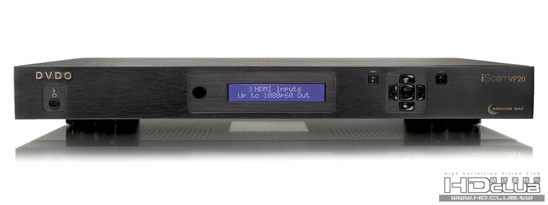

試試看這個怎麼樣?
DVDO iScan VP20
http://www.anchorbaytech.com/products/systems/vp20.php
裡面內建的Scaler晶片算是頂級的,價格當然也不親和!US$1,499。好像可以再買一台電視!

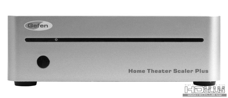

小弟是用Gefen的Home Theater Scaler Plus
http://www.gefen.com/kvm/product.jsp?prod_id=4298
價錢是DVDO那臺的1/3
比較親民一點

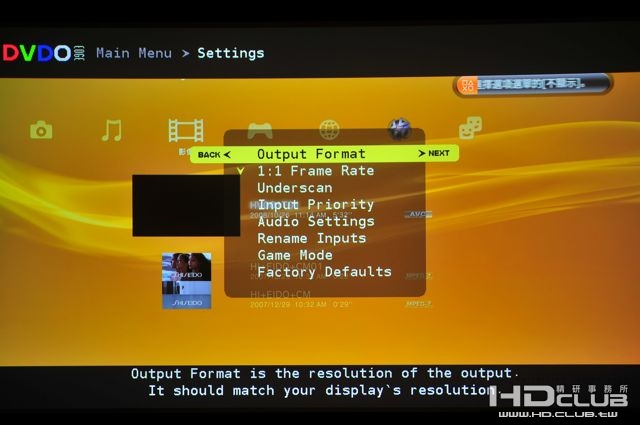

Silicon Optix Reon的晶片的確是可以達到這個目的,但若是用來升頻遊戲機的畫面時,就要注意投影機或擴大機有沒有內建“Game Mode"以減短處理時間,不然透過這些器材的運算、處理將顯示畫面出來後,遊戲機的程式已經早跑一步了!

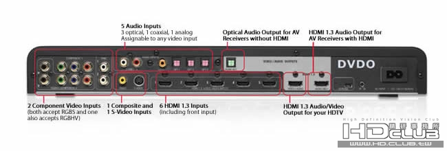

發表於 2009-2-14 10:48:14 | 顯示全部樓層
DVDO EDGE
背面:
Game Mode:
發表於 2009-2-15 12:21:08 | 顯示全部樓層

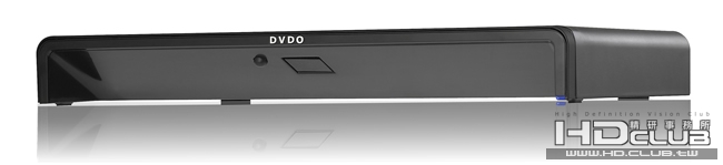

DVDO EDGE
這台據友站01有人PO圖
個人看過後的感想
好像也不是那麼的理想
但是通常這類型的機器都是對類比訊號的升頻效果較優
如果是數位訊號好像就不是那麼的明顯優化了
所以原來讓野想購買這台的我
漸漸的打起了退堂鼓
雖然國外網站在特價
但還是不太買的下手囉!

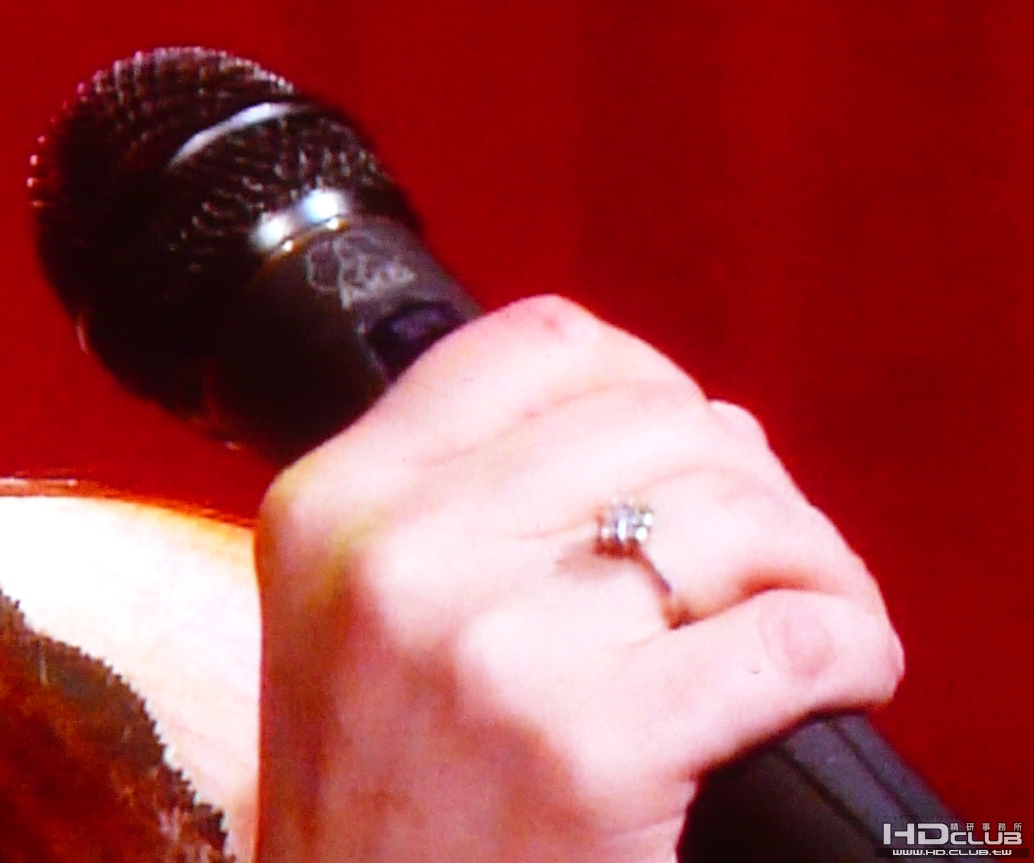

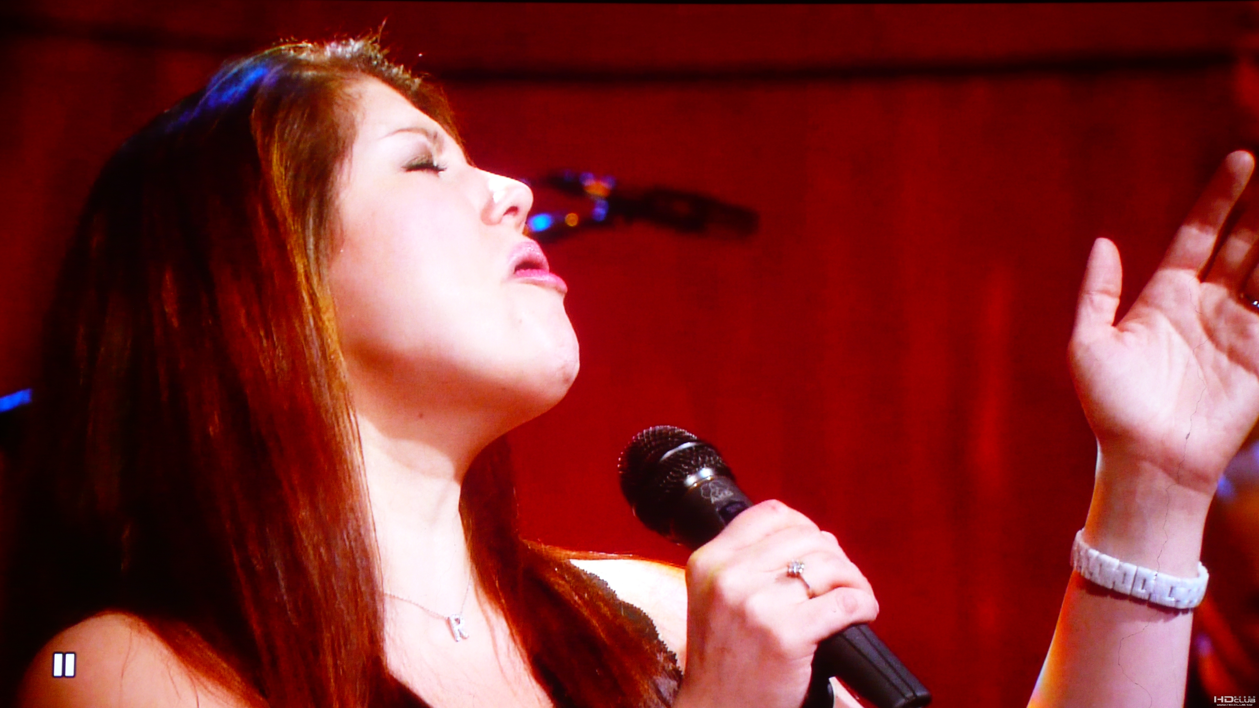

發表於 2009-2-15 22:27:47 | 顯示全部樓層

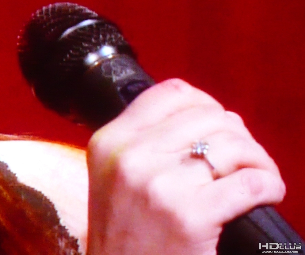

那篇報告小弟也看了,效果如何其實要自己看才知道, 看PO圖實在看不出什麼。美國的AVS Forum裡也很多人用來搭配新款的投影機。
我用他來搭配過JVC的RS-2、Marantz的15S1及Sony VW100,都是使用HDMI連接算中高階的藍光播放機或PS3,效果還是明顯的看的出來!
看我拍的這些圖會不會好些!
節目是藍光碟1080i的訊號,差異在相片看可能不易分辨,畢竟已經經過一些處理及壓縮。
