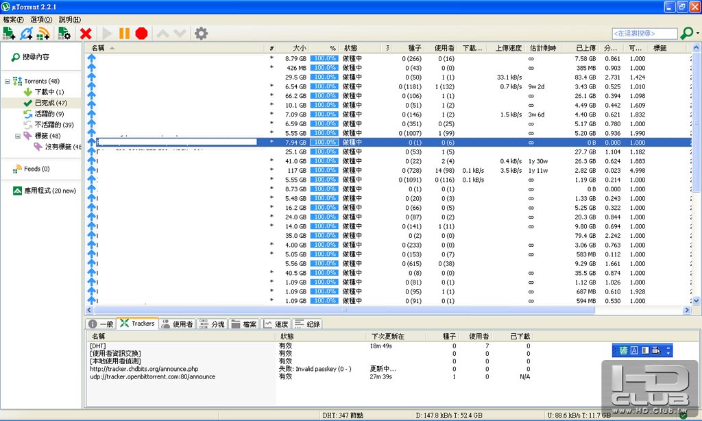

起因是CHD要我續一個影片種, 我弄了半天...看起來是有做成種,只是沒被找到,或哪裡設定錯誤
網站教學我找過了
utorrent里上傳的箭頭也是藍色沒錯...後面也顯示.....種子0(1).....
tracker我複製其他下載中的貼上,但不行...
麻煩了,謝謝~~

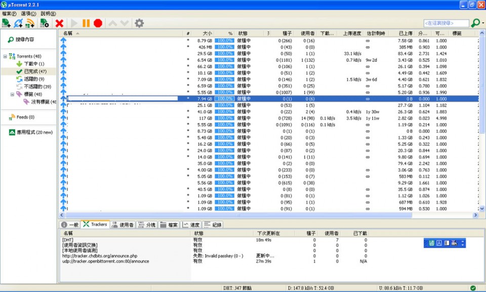

 樓主| 發表於 2011-5-28 18:25:33 | 顯示全部樓層
本文章最後由 kwang 於 2011-5-28 18:28 編輯
謝謝回覆, 下圖所示, 不知哪沒設定好
此檔是我做torrent存檔後, 就顯示做種了, 但應該沒成功
圖不知道貼不貼的成, 藍色那個檔
圖示
圖示

tracker部份被你新增時蓋掉了,正常PT的trackers一定會包含passkey,利用你正常其他的chd種子,
到trackers內把正常含有passkey複製,貼掉你現在的這兩個錯誤的trackers,關閉dht應該就可以了,
再不行直接到cht重下該種子,再次加入任務即可!

最下方那個是我做出torrent就自己跑出來的, 這算轉到其他地方去嗎??
CHD那個是我複製其他的, 又刪掉後面一長串後複製上去的

倒數第二個tracker就是複製其他的貼上去的, 但無效, 我剛移除了, 也沒用
重下torrent加入任務...恩恩,我來試試, 謝謝~~
