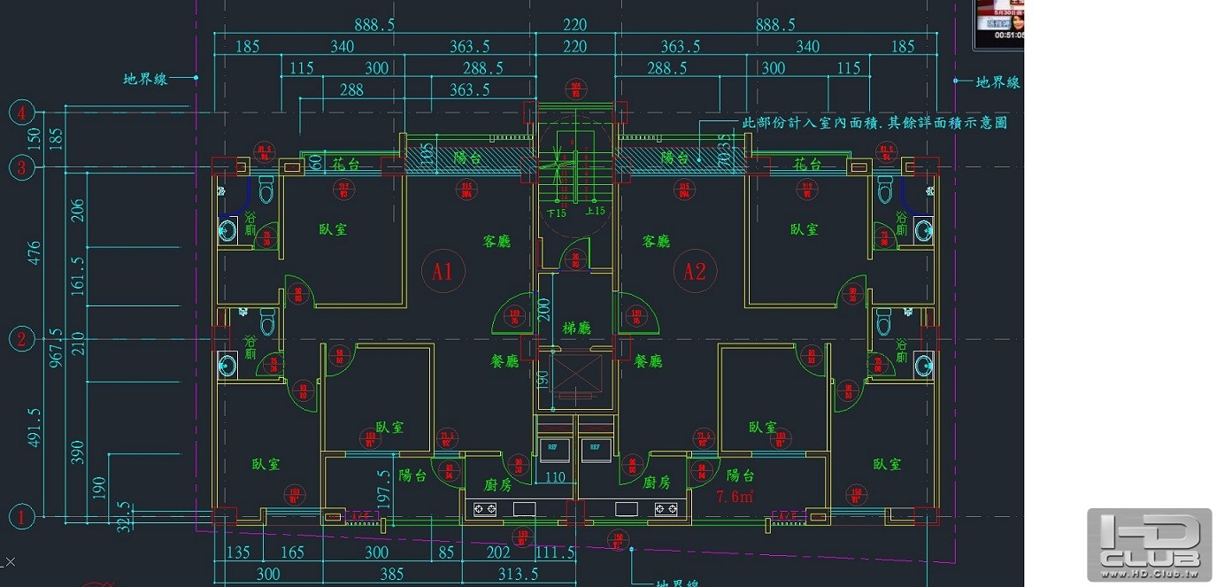

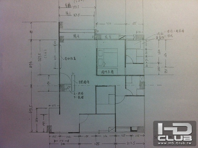

1.由於室內坪數約只有28坪,建商原始客廳空間又不大(這部分修改圖確定後可以再跟建商溝通),經主臥的空間稍做內縮後,客廳縱深可以到寬3.6M 深3.8M 高3M(此為扣掉磚牆後約可使用的實際尺寸),若規劃使用100吋電動螢幕不知道適不適合?另電器櫃體不知道該做在螢幕下方橫排或靠陽台那面做一直立櫃體會不會很突兀?
2.投影機預計擺在沙發上方安裝的櫃體不知道散熱會不會影問題,或是用吊掛的方式會比較好?
3.地板貼QS超耐磨木紋色會不會有反光的問題?
4.客廳為開放空間,連接餐廳那面沒有牆,聲音會不會左輕右重?
建商原圖

修改草圖
修改草圖

1.若有考慮音響 前方要考慮 中置的放置位置,100"在您的空間是OK的 沒問題!
2.櫃體不要密封 散熱孔在前方即可.放置在櫃體上也行 要挑有鏡頭位移的功能
3.這各不用擔心
4.這各在室內裝潢的時候,可以簡單的做一點聲場處理
發表於 2011-5-30 07:51:55 | 顯示全部樓層
櫃子放螢幕下方比較方便~
但不要太高40~50cm及可~
放旁邊要拉很長的線~
很長的線就代表亂跟很多的$$$~
埋管線的時候要夠粗~
不然拉線的時候就知道慘了~
len shift雖方便~
但還是要考慮位移量~
上下100% 左右50% shift的沒幾台~
不然到時候只能看機台乾瞪眼~
小的超耐磨會反光但量還可以接受~
比較靠近螢幕的啦叭反而引響較大~
開放空間對劇院來說是好事~
因為他減少了很多反射音~
這樣定位會更清楚~
 樓主| 發表於 2011-5-30 16:07:55 | 顯示全部樓層
感謝SDDS與TEHWA的解惑 ^^
電器櫃應該會在螢幕下方做一排,放視聽設備兼收納線材的地方,中央聲道就放在櫃體上面囉! 然後在沙發上方做一排開放式櫃體(附拉門不用時關上以防塵)中間放投影機,兩邊放環繞喇叭,反射音部分有版友建議可以在螢幕前方地板放一塊地毯,右邊靠前陽台裝厚一點的窗簾,左邊靠餐廳那一塊開放空間,不知道需不需要也做一個拉門或窗簾來隔間呢?
