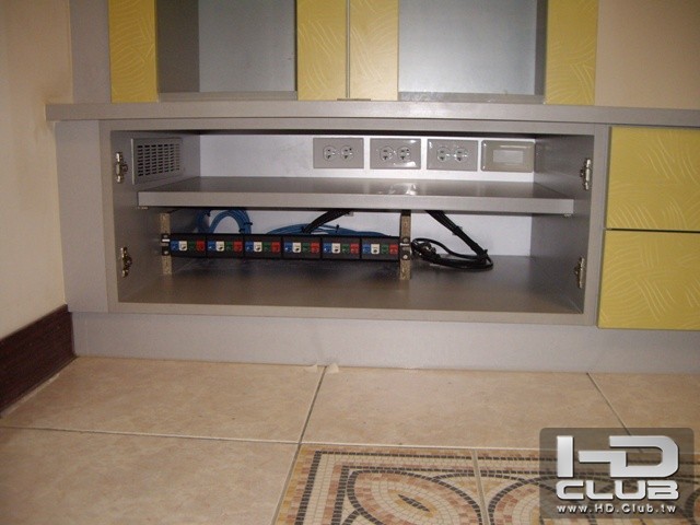

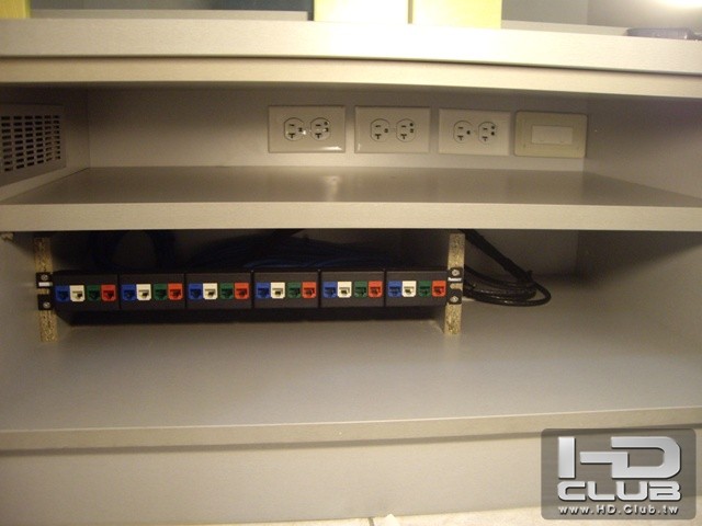

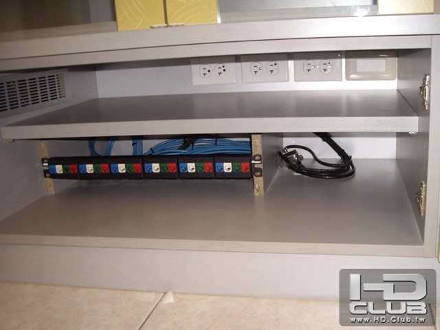

↓這是客廳的電視櫃,業主整間房屋的資訊中心就在左下角櫃子內

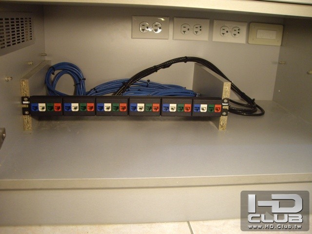

↓櫃子內有24埠patch panel ,業主的屋內只需要一部24埠switch在這集中控管,其他房間再也不需要添購小switch。
架構是結構化佈線,只要用patch cord 跳插,任何訊號都可透過插上的方式,將各客廳、房間等有網路埠的地方連結,你的HTPC、多媒體播放機擺在哪裡都不是問題,透過hdmi轉網路線,任何一個網路出口再由網路線轉回hdmi,只要房間內有佈放網路埠,就可以輕鬆愜意使用,如果您家浴室有佈放網路,你可以提著電視到浴室欣賞;如果您家飯廳廚房有佈放網路,一樣提著電視插上欣賞。網網可相連。
或許有人會疑問哪會用到24埠!其實還不大夠,客廳電視櫃8埠、客廳沙發茶几區4埠、書房4埠、每個房間至少2埠、廚房2埠、餐桌2埠、....自己算算吧,其實不多;如果房間多的建議採用兩條48埠patch panel

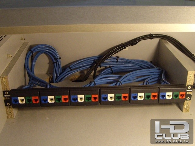

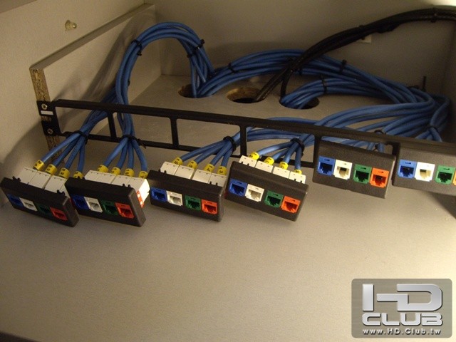

↓拉開中間層板給大家清楚看到網路線

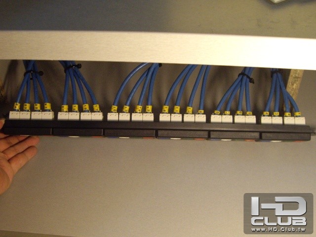

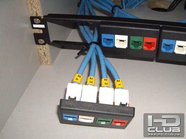

↓這可以拆下來

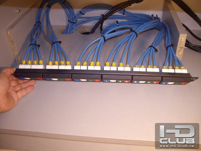

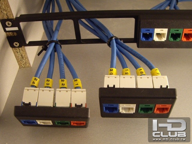

↓每一組的可以拆下來,對於施工、維修、除錯等,很是方便。

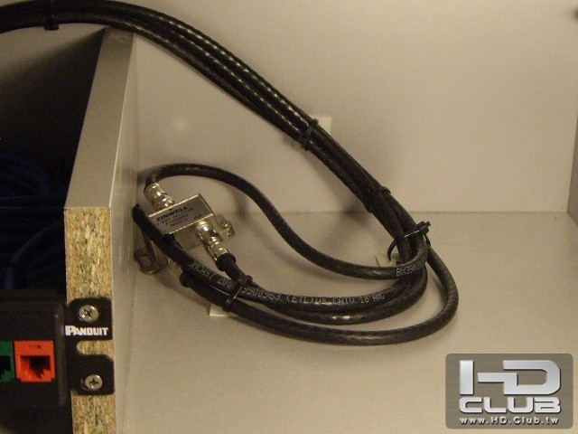

↓黑色的線是CommScope RG6 5C2V同軸纜線,也就是有線電視使用的線路,這邊有預留連接陽台的線路,日後如需安裝數位電視天線、衛星天線等都可以
↓中間層板置放後,上層可以置放switch、數據機、router、NAS等,電力插頭也在上層;ADSL、VDSL所需電話線孔也預留好了。
↓打個燈給大家在看清楚些

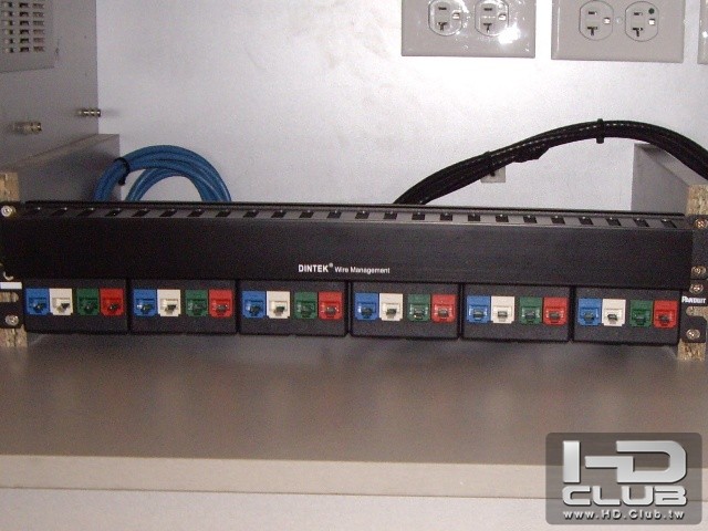

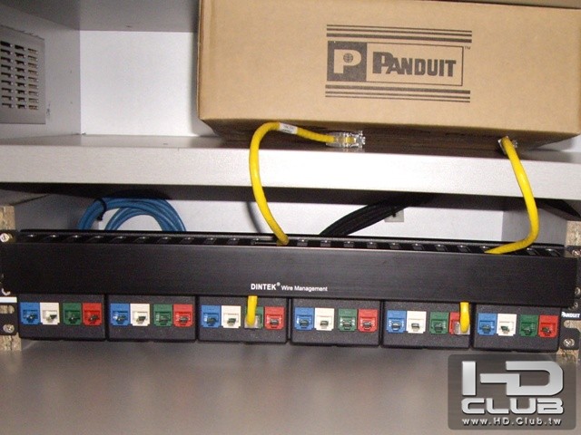

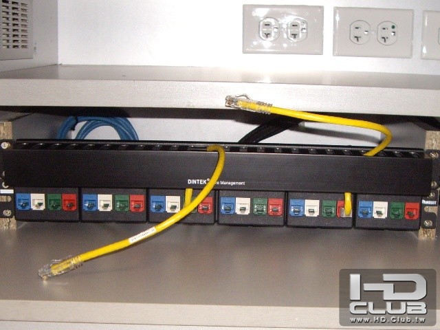

↓patch panel上面是理線槽
↓連接兩條patch cord給大家看看
↓上層尚未有設備,拿個箱子壓壓,想像上層有switch後,線路大致上就是這樣整理,即使24條patch cord全部連接也可以整理整整齊齊;雖然是家用也不可以線路紊亂。日後switch 上架後再來補圖給大家瞧瞧

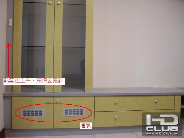

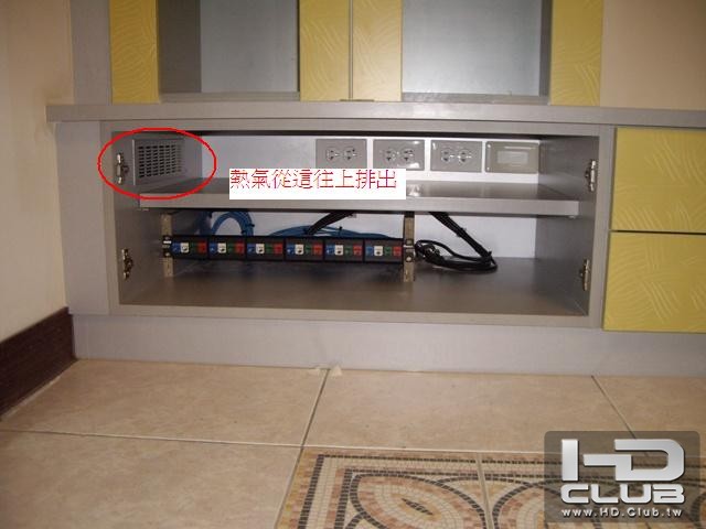

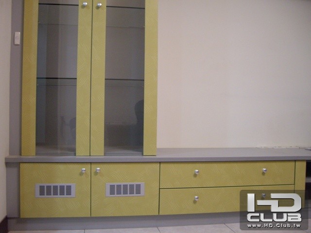

一開始就規劃好的散熱處理
↓先看這兩張,大概就懂
採用煙囪設計,熱氣往上升來散熱;
圖左側故意封板作一道假牆,旁邊的空間就是根大煙囪(櫃子很深),如此設計下冷空氣從下方補充,熱空氣往上排出;
依照之前幾個完成案例實際運作下,沒什大問題!
基本上vdsl modem發熱量不算高,patch panel、jack本身不會發熱。
風扇後續當然可以追加,但利用自然熱對流原理來散熱更佳。
此案例業主不想要散熱風扇,業主對風扇印象不佳,業主說風扇噪音、有風扇後櫃子內會更多灰塵、風扇本身需清潔、風扇損耗需更換問題....
採用自然的熱對流原理散熱是更佳的方案;
冷空氣從下方進入,熱空氣自然往上升;熱空氣往上升,冷空氣自然又補進,如此自然循環,省電又環保。

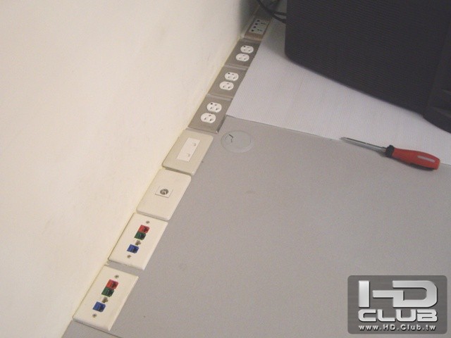

↓電視櫃檯面上大致是這樣。每個地方的網路埠都可以透過patch panel 跳接線來連接,每一埠都可以網網相連。

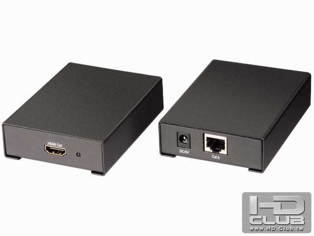

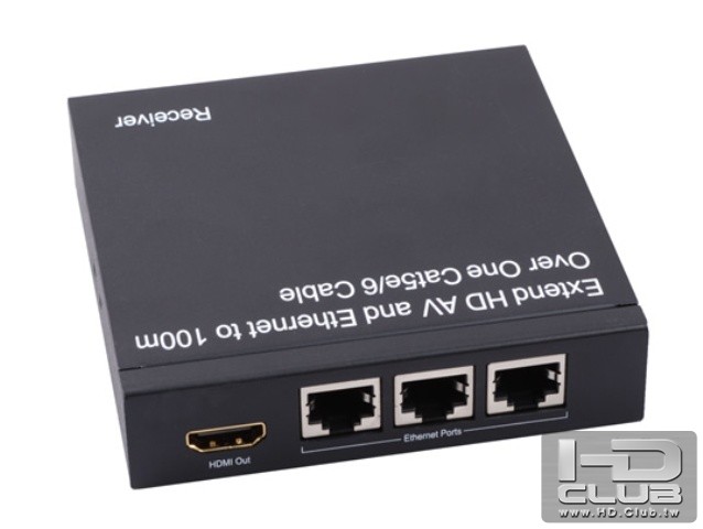

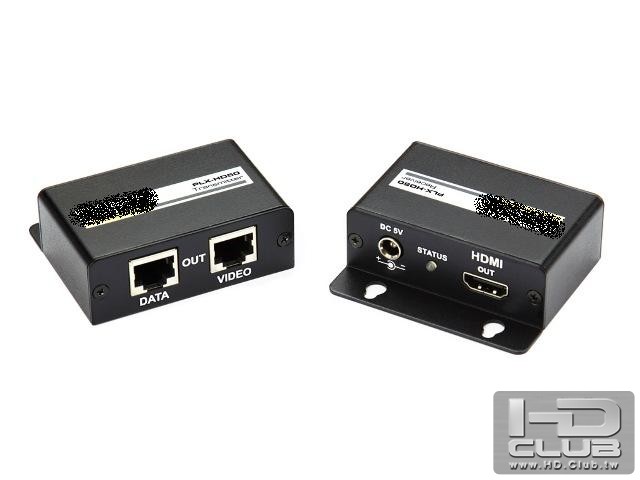

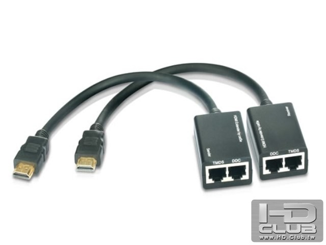

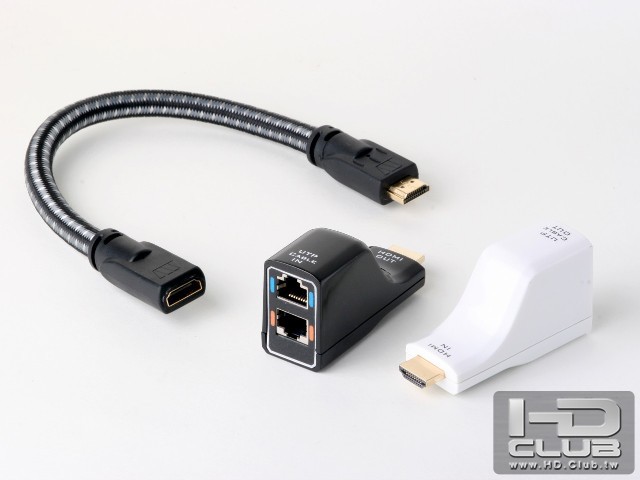

回到大家最感興趣的hdmi透過網路線傳送這項,這項產品面市已久,產品的優劣導致價差不小(對岸有很多這類產品);或許網友數年前採購用過對其印象普普,效能普普,但這幾年hdmi蓬勃發展下此類產品進步不少,看圖
↓早期網友使用過的是這類型,單孔網路埠。老實說當初我嘗鮮購買後,有點後悔,因為品質不夠穩定。
↓現在主流是兩孔網路埠
↓有三孔網路埠
↓當然也有出美型款
這類產品很多廠商販售,款式型號多不剩枚舉,好的廠商會老實標示出長距離佈放使用的效果(如720p、1080i、1080p等),有些廠商就什麼都沒標示。

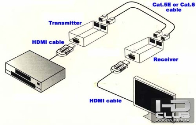

↓下圖是簡單的安裝圖例

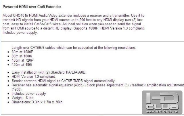

↓下圖是擷取自某家產品說明,清楚標示多長的距離可以得到什效果,負責任的廠商會公佈產品spec;
LJL兄在宜蘭發生的狀況由下圖也可知道why?
常常看到這類產品號稱可以傳輸多少公尺,但沒說明距離與效果的相對關係,像下圖的產品也可以號稱可以傳輸120公尺吧!但重點是120公尺之後得到什訊號。
相同條件下(如1080p)傳輸續離越遠的產品價格就會較高,但搭配結構化佈線的最長長度建議不要超過90公尺(兩端各留5公尺給patch cord使用,合計是100公尺)。

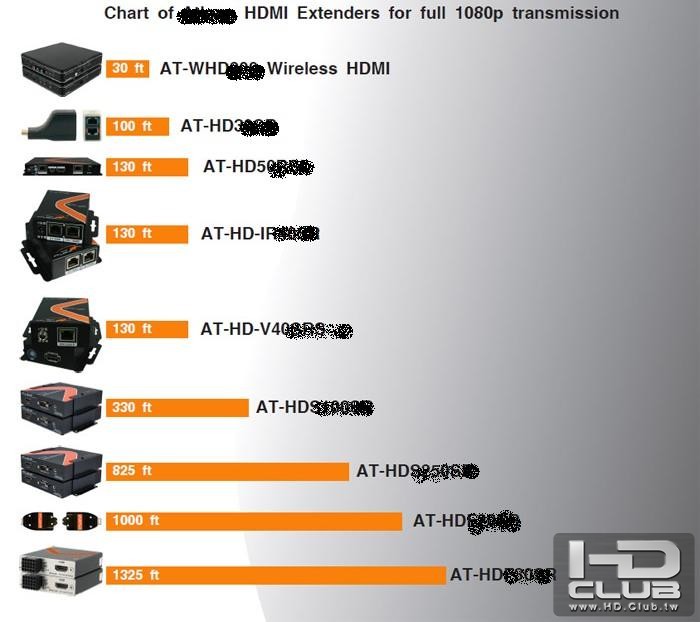

↓這張更清楚了,這是某家公司的這類產品列表,消費者可依距離&功能來挑選適當的型號,越下面那個口袋要越深。
↓下圖產品是有長一條hdmi尾巴,上篇的相片可以看出是單個盒子需自己插上hdmi線
網友會疑問幹嘛要長尾巴,這可不方便插上自購的發燒hdmi線,why?廠商為何要多花成本黏上個尾巴,還可能被嫌要是線壞了整盒就報銷了。
我來解釋:
這是因為廠商擔心消費者買回去後,插上條超長的hdmi線影響效果,所以乾脆幫你黏上個尾巴。

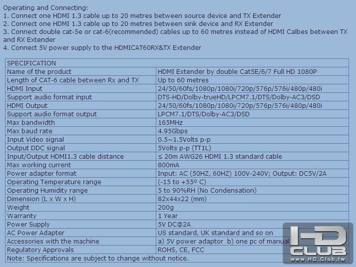

看到這裡網友會問說,那需插上hdmi的款式,到底可以插上什麼長度的hdmi線;優良的廠商spec上會標示可以使用到多長的hdmi線。
↓這張圖也是擷取自某家產品的標示,可以清楚看到20公尺內的awg26 hdmi 1.3線是OK的。
再仔細看上圖,有看到建議使用cat.6,這說明佈線的品質也會影響效果,好的佈線會讓好的產品充分發揮,如同跑車遇到濫路還是快不起來、甚至開不到終點,好的佈線就像是建構好優良道路與路網。

chaokai兄貼的這張規格表的圖片
小弟有點好奇
"Audio Output"並沒有次世代規格音效???

chaokai兄貼的這張規格表的圖片
小弟有點好奇
"Audio Output"並沒有次世代規格音效??? ...
kuen1972 發表於 2011-6-1 09:35
我貼的規格圖片是網路上信手拈來的,只是拿來說明;
不代表我的推薦。

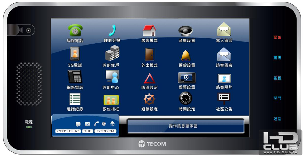

發表於 2011-6-1 23:31:46 | 顯示全部樓層
這幾天在研究廠商提供ㄉ eHome proposal
後方必然是一個四通八達的網路平台, 但可以發現
(1) 整合了 通訊, 保全, 燈光, 門禁 , 社區連線 , 居家電源開關  ...etc
(1) 卻難以整合  視聽器材 (特別是 Brand Amp & TV) ㄉ操作介面

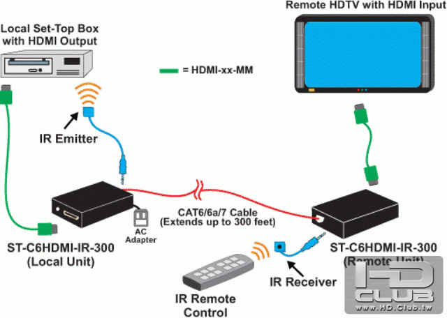

這回來介紹實用性很高的功能,遙控。
各位想想,如果您的多媒體播放機、藍光播放機透過網路佈線到遙遠的那一側,試問要怎麼辦?
當然你可說跑去按下play後,再跑回去觀賞,反正就打定不暫停、不接電話、不去尿尿、不會調音量大小、.....,但這樣方便嗎?
看詸片不能快轉,不打緊但如果有老婆來了、小孩找爸爸......
所以這個需求廠商聽到了。

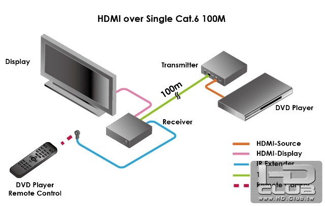

↓看看下面兩張圖,這樣懂了吧。順道提:這圖內是使用cat.6、cat6a、cat.7線,突顯出優質的佈線可以延伸出長距離的效果(單條網路線就做到,但我還是喜歡兩條來分工,穩定較重要),但超過一百公尺的距離這件事看看就好,這不建議,因為TIA/EIA 568說銅纜佈線不可超過一百公尺(含patch cord)

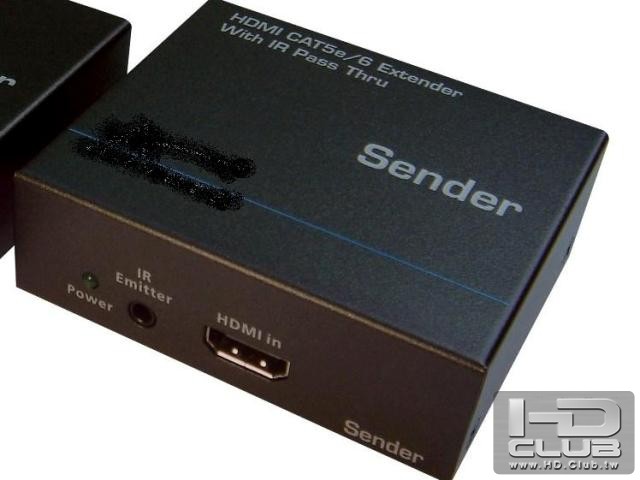

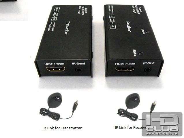

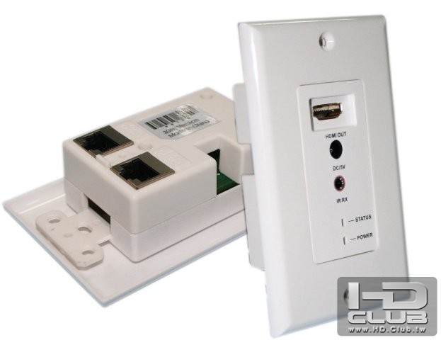

↓兩張實品圖給大家參考;這主題有些回覆(11F)我有補圖,補圖那張內三個130ft 型號內,其中一個就有ir接收與傳送遙控器訊號的功能。

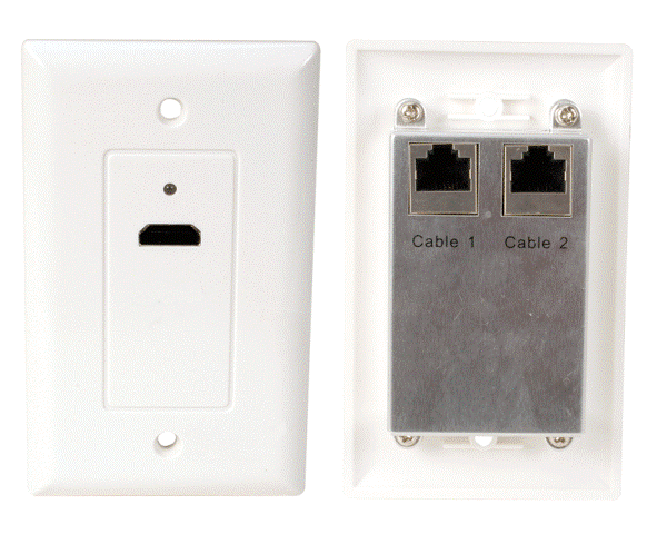

↓附有ir功能的也有牆壁內插座型,讓居家可以美美的;hdmi 下是dc5v電源,再下是ir rx遙控訊號接收,再下是兩燈號狀態燈與電源指示燈。這組的接收端模組不需插電,只有發送端模組吃電。
今天到這邊,下回繼續,hdmi部分尚未完成。
